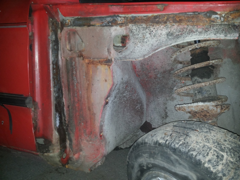

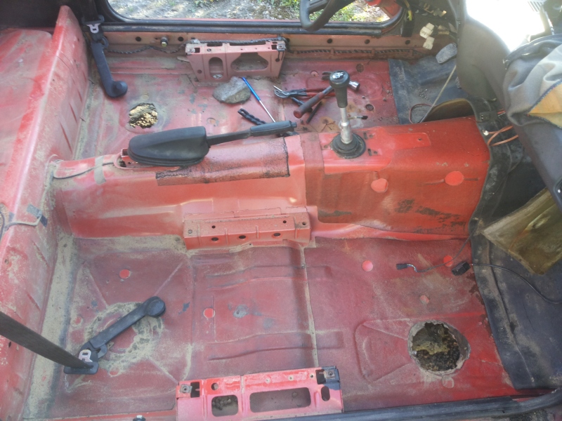

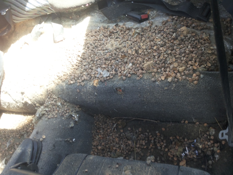

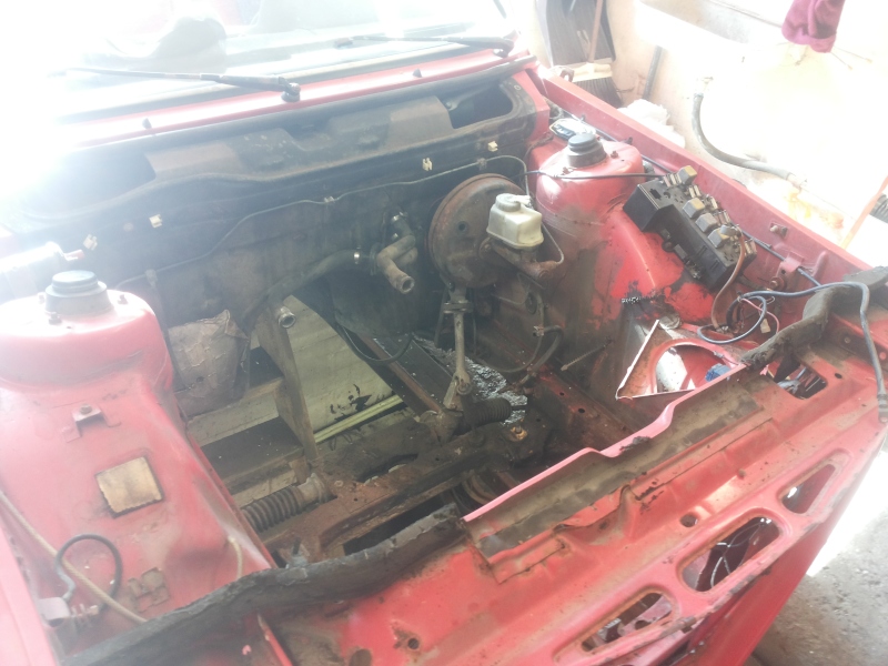

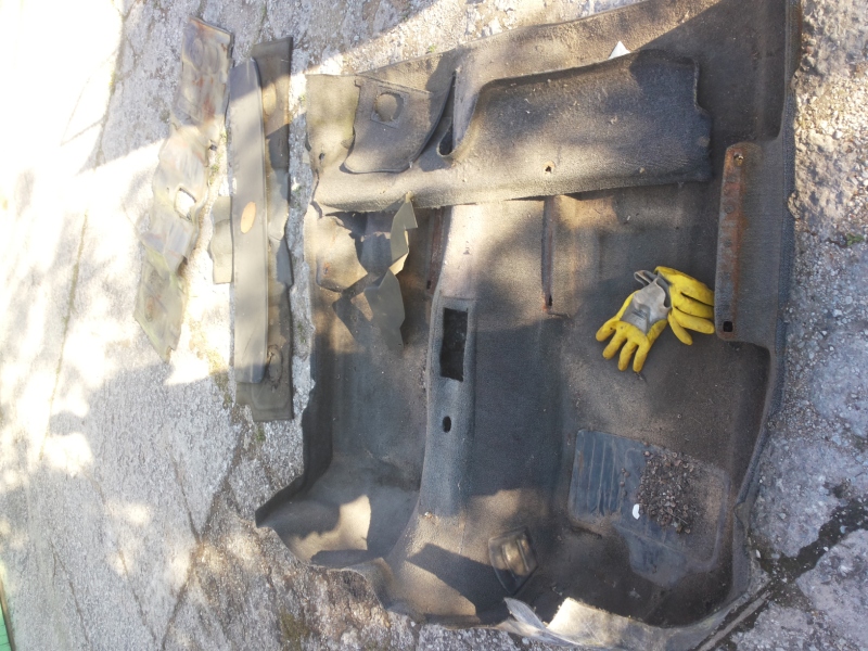

Alustasin samas ka auto laiali võtmisega et ära näha murekohad ning lähima kuuaja jooksul loodan ka kere tegema hakata. Üllatavalt kõva oli kere, v.a mõned hiired ning omajagu pähkleid mis autost välja tuli. Pistan mõne pildi ka juurde. Ülimalt kahju on ka esituledest, mis eelmise omaniku käes on tiba elu näinud ning kundepoolsed sootuks ära kadunud ... :( Nädalavahetusel loodan et jõuan ära puhastada salongi vaibad, istmed ja muu riidest kama ning hetkel ilusti kuiva ja sooja tuppa ära ladustada.

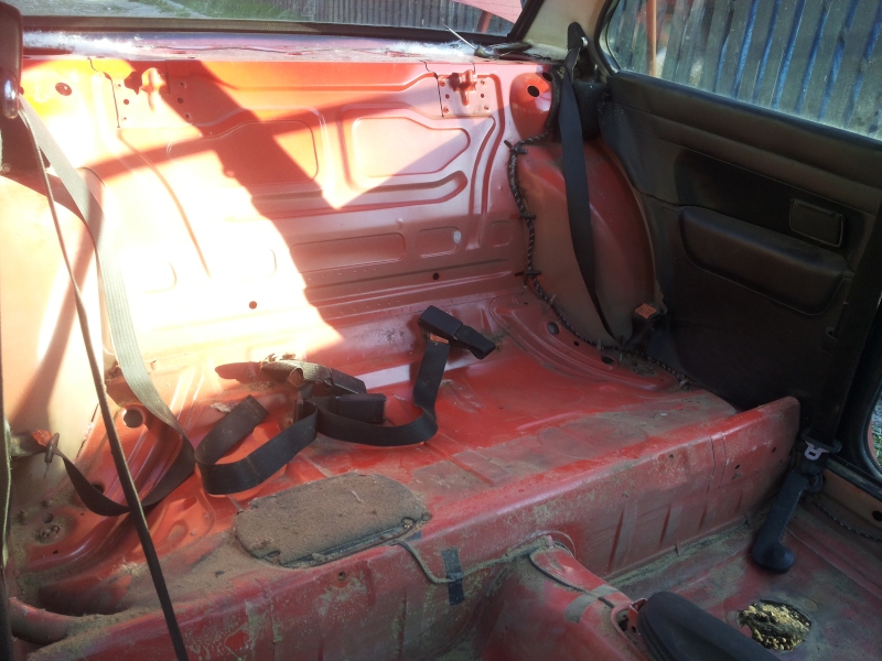

Tagumise istme alt tuli selline vaatepilt :shock:
On küll tiba kulunud, kuid siiski leian et üle keskmise korralikud.

Kere tundub seestpoolt tõesti üsna kõva. Esimene müramatt tundub samuti terve- seda hoia hoolega sest asendust leida on pea võimatu.

Kere paistab tõesti uskumatult heas korras olevat, toorikuga on Sul vedanud.

Hea avastus tagaistme alt :lol:
Põhi on e21 kohta päris heas seisus!

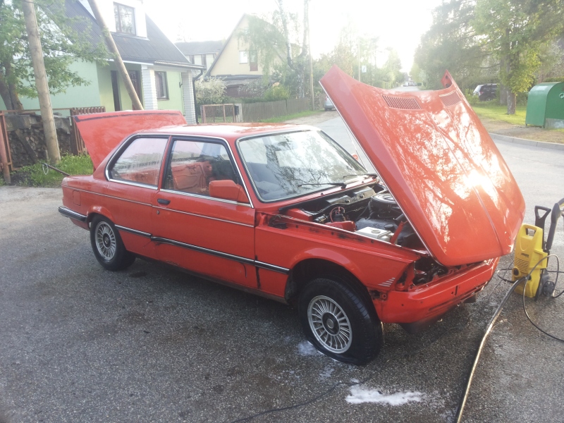

Kuna midagi tarka teha ei ole jõudnud, maha on võetud vaid käigukast ning kardaan ning tänasel päeval leiab ka mootor oma tee garaaži nurka panen lihtsalt kaks ilusat pilti siia imetlemiseks.
Auto suuremast jamast puhtaks pestud, ära nähtud ka mõned seni nägemata roostekohad ning ega muud kui tuleb vaikselt kere kallale asuda.
Ja nii need päevad mööduvad ... :)
Mootor on käes, tiivad maha võetud, salong täiesti puhas ning läbisõiduks hetkel 318 077 ( lihtsalt mainin ära ). Nüüd ega midagi kui uuel nädalal juppide jahile ning tuleb muretseda mig/mag keevitusseade.

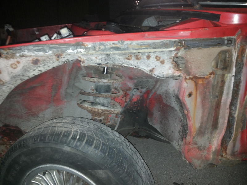

Alustan siis meeldivamast ...
Mida ettepoole seda hullemaks asi läks.
Pildid pole ka head aga aimu saab. Hetkel ootan mõningaid tellitud jubinaid (karbid, tagatiivaäär jms)
Eks kohale jõuavad näeb asjade kvaliteedi ka ära ning oskan midagi juurde kirjutada. Kogu kerel esinevad roostekohad said korduvalt ka buvanosliga üle tehtud ning ega nüüd midagi rohkemat kui head kätt ja plekiväänamist mulle :lol:
