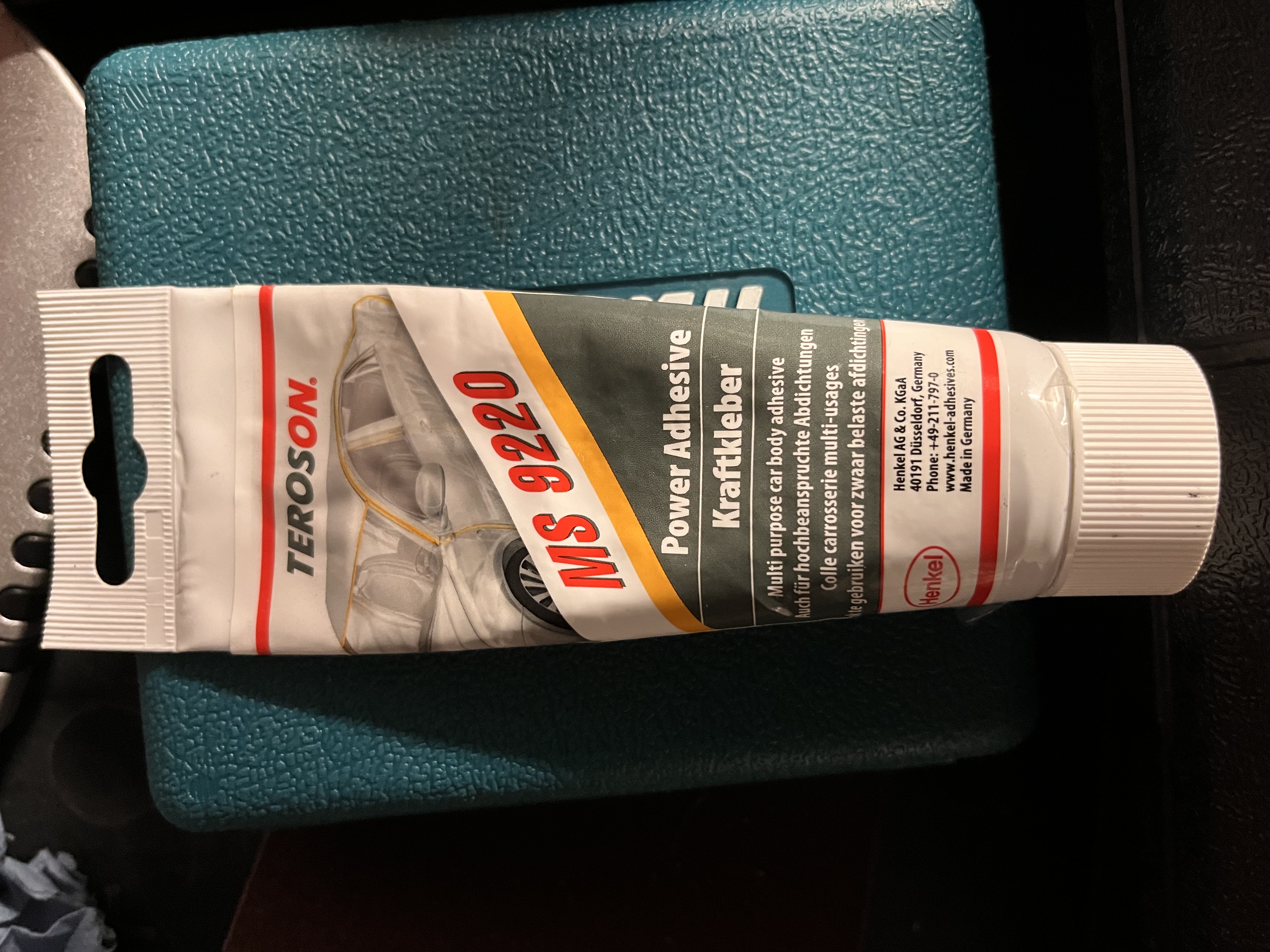

Priit kirjutas: 12 Nov 2025 18:58 IMG_0608.jpeg
Isegi ei mõtleks millegi muu peale. Kasutanud kahe tagaluugi ja lugematute muude tihendite liimimisel.
Liimib kokku ka lahti rebenenud tihendi liited ja nurgad (ajutiselt abiks tugev pesulõks või klamber).
Töötab ka jahedaga.
Värv vali must, vist toodeti ka teisi toone.
Ahjaa, kui tahad veel tihendit kätte saada siis ei pruugi parim valik olla. Minu autodel see teemaks ei ole.
Tänud! Tihendi kättesaamine elusalt vast enam teemaks ei ole, lekkivad kohad said lapitud ja ületehtud ning nüüd peaks vast nii vett pidama, et seda suvehooajal loodetavasti enam pagassi ei tule. Terosoni kohta jah pigem head kuulnud, seega ilmselt lähen seda teed.
Kas sa, Priit, said luugitihendi vahetusel selle väikese tuubiga hakkama või pigem kulus rohkem (kui mäletad)?
Mõistan, et eks igaüks panebki vast erineva koguse vms, aga huvitav teada ikka.

Oi sellest tuubist piisab ikka kümne auto jaoks ma arvan. Christophil oli hea väljend “kasutada kümne karu mõistus ühe karu jõud” vms.
Paned ju õige õhukese triibu tihendi alla. Triibu panin mina ikka kerele ja siis tihendi peale. Tihendi liimitav pind tee kindlasti brakecleaneriga talgist enne puhtaks.
Tuubi ja korgi vahele keera kilekoti tükk tihendiks. Siis võib juhtuda et säilib mitu aastat. Muidu on mõne kuuga kogu tuub kuivanud.

Priidu soovitatud liim on kindla peale minek jah. Aga ostes tasub jälgida "parim enne" kuupäevava. Eesti poodides on need liimid pahatihti aasta(id) riiulis vedelenud ja seda tüüpi liimid kipuvad ajaga liiga tahkeks muutuma ning ei nakku nii hästi enam kui tihendite liimimisel vaja oleks.
Aga viimane kord 2002 juures kasutasin uksetihendite liimimiseks hoopis mingi teise minu jaoks suht tundmatu tootja keredetailide suures tuubis liimi (kuna tuub oli värskelt ühe teise projekti jaoks lahti tehtud), tegin enne testliimimist ja see võttis minuarust isegi veel vihasemalt kinni ning hind oli ka odavam. Ehk siis suht suvaline klaasiliimilaadne toode kärab sellises kohas väga hästi.
