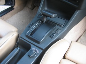

Imeliku anomaaliana lakkas nüüd äkki töötamast kasti režiimide lüliti. Enne manuaalkastiga võisin teda tühjalt keerata ükskõik mis asendisse. Aga nüüd ta enam äärmistes asendites ei fikseeru. Kui käsitsi hoida, siis funktsioonid tegelikult töötavad. Aga hoiab end ainult keskel "E" asendis.

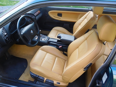

Lisaks viisin lõpuni oma tagumiste peatugede projekti. Sain ühed heledamad hallid nahkistmed, millelt saadud peatoed värvisin ise sobivasse tooni. Esindus õnneks müüs veel originaalset tagapeatugede kinnituste komplekti. Mis sest, et seal keegi kunagi ei istu - välja näeb ikka ägedam.
Pilt Pilt

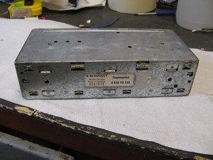

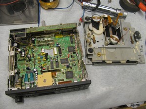

Kui keegi üldse veel viitsib lugeda minu eksirännakutest originaalraadiote maailmas, siis ma võin pajatada pikalt. Mingil hetkel mõtlesin ma enda jaoks välja, et minu autosse sobiks kõige paremini ikkagi esimese põlvkonna Bavaria Electronic CD. Juba pelgalt fakt, et tegu on BMW ajaloo esimese CD mängijaga tundus nii põnev. Pealegi ilmus ta esmakordselt hinnakirjadesse umbes-täpselt samal ajal kui on minu auto tootmisaeg, mis oli ka nagu sobilik. Ta polnud tegelikult omal ajal kõige kallim raadio mida E30 sisse pandi (Bavaria C Exclusiv oli veel kallim), kuid kahtlemata tehniliselt kõige keerukam ja põnevam süsteem.
Nii ma siis võtsin endale põhimõtteks selline raadio ikkagi autosse saada. Kuna esimesed katsetused keset suve ei olnud edukad, uurisin veidi tausta. Sain teada mida mul täpsemalt selle ühendamiseks vaja on ja sain teada sedagi, et tegu pole just maailma kõige töökindlama süsteemiga. Selles ma hiljem ka veendusin, kuigi 25 aastat vanale autoraadiole võib ju mõne vea ka andeks anda. Kokkuvõtvalt - selle keeruka raadio ühendamiseks E30 sisse oli vaja päris mitu spetsiaalset juhet ja adapterit, mille hankimine osutus ka omamoodi põnevaks väljakutseks. Pikkamööda hakkas siiski lauale kogunema vajalikke komponente. Esmalt sain raadio tüüneri:
Pilt Pilt
Seejärel tekkis kimp juhtmeid, millest üks oli kahte raadiomoodulit ühendav kaabel ja teine spetsiaalne antennikaabli pikendus, kuna antennikaabel ühendatakse mitte armatuuris asuva peamooduli külge, vaid kaugel eemal asuva tüünermooduli taha. Tõsi, need kaablid on mõlemad natuke pikad, kuna nad on E32 omad. E32-l asub tüüner pakiruumis, E30-l aga armatuuri sees Airbag'i aju all.
Seejärel soetasin uuena kaks spets adapterit Electronic CD ühendamiseks. Kuigi ka kassetiga Bavaria C Electronic on nelja kanaliga raadio ja tagantvaates on pistik täpselt samasugune, ei tohi kasutada sama adapterit. Kõlarite juhtimine käib sellel raadiol hoopis teistmoodi. Vastavad hoiatused on suurelt trükitud ka adapteri etiketile.
Lisaks õnnestus osta juurde veel üks peamoodul, mis hiljem ostus targaks otsuseks, sest kolm raadiot on juba piisav kogus, millest annab ühe töötava kokku ehitada.
Pilt Pilt
Paigaldasin autosse vajalikud juhtmed ja tüüneri ning hakkasin siis järjest peamooduleid läbi proovima. Kõik osutusid vigasteks. Õnneks olid kõigil erinevad vead. Üks ei võtnud üldse koodi sisse (pärast selgus, et seest olid osad jupid puudu). Teine võttis koodi sisse ja displei järgi justkui töötas, aga piuksugi häält välja ei tulnud. Kolmas tegi häält hästi, kuid CD moodul ainult ragises ja plaati enam tagasi ei andnud. Lisaks olid tal osad nupud katki ja üldse nägi väga näss välja. Selge, tuleb hakata midagi kokku ehitama. Tsiteerides tuntud Briti telesaadet - "how hard can it be!?"
Eesmärk oli lihtne - võtta aluseks see ainus häält tegev raadio ja vahetada tal ära kõik puudulikud elemendid. Alustasin sellest, et rappisin ära kõige kehvema ja lootusetuma isendi, et üldse aru saada kuidas ta ehitatud on. CD element niisama välja ei tule. Õhukesed lintkaablid on ühendatud pistikutega, kuid veomootorite toited ja mingi lüliti juhtmed on kinni joodetud. Saanud CD elemendi lõpuks kätte, on päris põnev uurida kuidas see keeruline seade töötab. Märkimisväärsel tasemel peenmehaanika. Täiesti geniaalselt täiuslik inseneritöö. Ühtlasi sai raadio sisse vaadates kinnitust ka teoreetiline info, et tegemist on tegelikult Sony raadioga. Suurem osa elemente on Sony ja Sanyo päritolu.
Eks see projekt natuke murelikuks tegi. Mul puuduvad tegelikult niisuguse töö jaoks isegi elementaarsed oskused ja tööriistad. Mul pole garaazis isegi pinsette, küll aga erinevas suuruses näpitsaid ja "tellitav võti". Jootekolb on ka niisugune kolakas, et peab kahe käega tõstma. Aga teistpidi - kui inimene on selle raadio ehitanud, siis järelikult peab saama seda ka remontida. Selgus, et nukralt ragiseva CD elemendi plastmassist ajam oligi lootusetult katki.
Pilt Pilt
Surnud raadio seest sain laitmatult toimiva mehhaanika, kuid tema laserpea oli rikutud. Eluliselt tähtsad lintkaablid läbi lõigatud. Ei jäänudki muud üle, kui kahest CD elemendist üks toimuv kokku panna. Rikkis mehhaanikaga elemendi laserpea tundus korralik ning tema vahetus ei olnud väga keeruline. Jootsin CD elemendi kuuele ühendavale juhtmele jupid vahele, et lihtsustada seadme paigaldamist.
Pilt Pilt
Pannud kõik uuesti kokku, ühendasin ta autosse. Nojah, olin küll sammukese ligemal, kuid mitte omadega mäel. Nüüd oli mul raadio, mis tegi häält ja plaadi sisse-välja liigutamise ajam toimis perfektselt, kuid CD-d ta ikkagi ei lugenud. Järelikult oli laser ikkagi defektne.
Edasi läks käiku juba kolmas raadio. Temal tundus olema toimiv CD süsteem, lihtsalt häält ei teinud. Ning huvi pärast võtsin kaane maha ka järgmise põlvkonna CD II raadiol, et näha kas vajadusel saaks ka sealt varuosi võtta. CD II laserseade ise tundub sama, kuid ühenduskaablite kuju on teine ja seega ei sobi. Õnneks annab neil laserpead vahetada ka nii, et pole vaja raadiot päris laiali lõhkuda. Üleval ja all on täiesti piisavad avad, mille kaudu opereerib ära.
Pilt Pilt
Nüüd oli mul viimaks tehniliselt täiesti toimiv raadio. Lihtsalt koseetiliselt oli ta veidi näss. Esipaneel oli kohati kriibitud ja nupud kuidagi kulunud. Nüüd tundus juba põhimõtte küsimus, et ma pean saama vahetada ka esipaneeli kulunud nupud. Esmasel vaatlusel tundus see veidi ulme olema. Kuid tegelikult polnudki seal midagi hullu. Nuppe eraldi vahetada ei olegi võimalik, kuna kogu paneel on tervikuks kokku sulatatud. Aga asjale suuremalt lähenedes oli täiesti võimalik mikroskeemi küljest lahti ühendada ja eraldada kogu raadio esimene osa, koos metallist alusraami ja displeiga. Natuke nikerdamist ja käes ta ongi.
Pilt Pilt
Edasi oli kõik juba vormistamise küsimus...
Pilt Pilt
Ning õhtu lõppedes oli mul laual sisulislt tutika välimusega ja laitmatult toimiv Bavaria Electronic CD.
Kuidas ta töötab? Ei saa mitte vaiki olla, et väga hästi. Tundub üldse usukumatu, et 1988. aasta rullnoka BMW originaal süsteem on suuteline nii hästi mängima. Kuigi pakiruumis olev võimendi on ju sama, mängib see raadio eelmise Beckeri kindlasti nurka. Beckeri helis ei olnud nagu erilist väge. Ta mängis küll hästi, kuid natuke nõrgalt. See CD raadio paneb aga kõlarite suutlikkuse proovile. CD pealt tulev heli on puhas ja klaar nagu allikavesi ning kannatab kuulata ka päris kõvasti enne kui lolliks läheb. Loomulikult tuleb see kõik panna 1988. aasta konteksti, kuid selles ju seisnebki vanatehnika ilu ja valu.

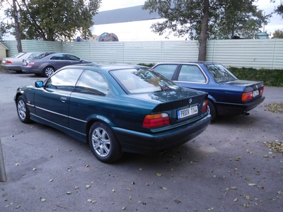

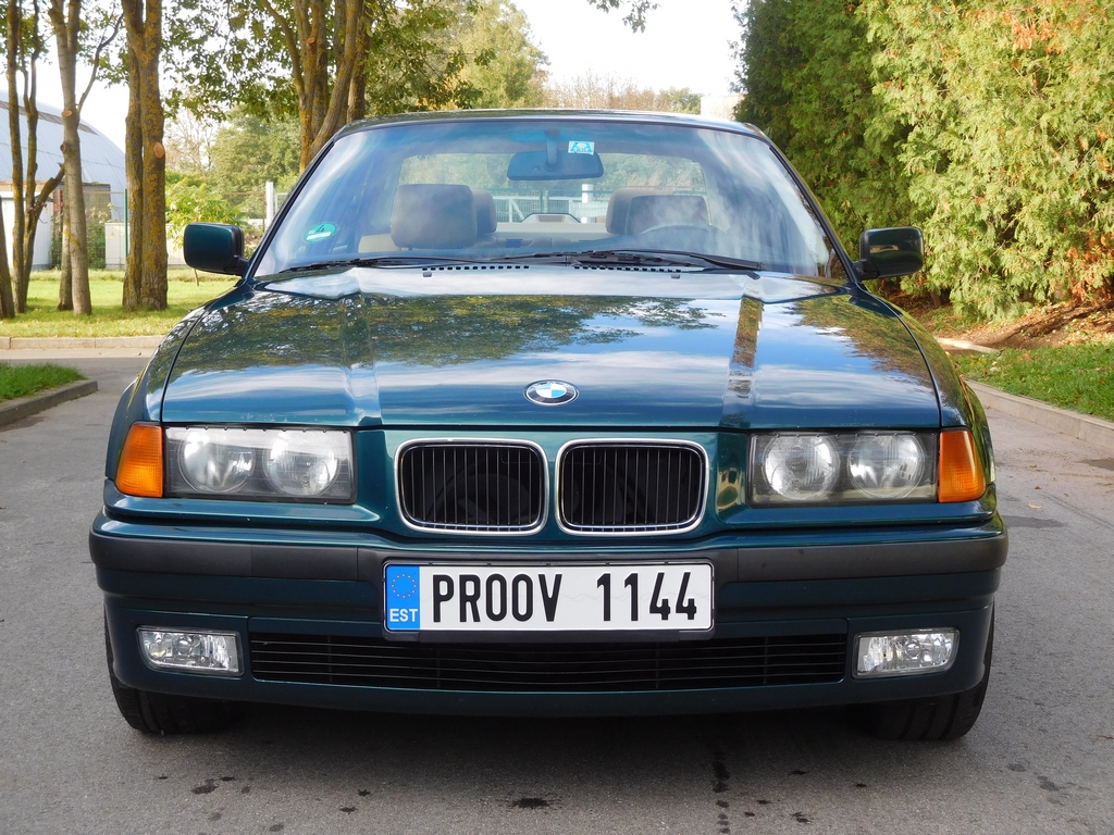

Üldisemate teemade juurde tagasi tulles avastasin end üha sagedamini juurdlemas, et mis hetkel muutub üks auto vanatehnikaks. On see seotud kuidagi auto vanusega või pigem ühiskondliku mäluga? Kas auto saab vanatehnikaks alles siis, kui sama mudeli elutud laibad on igapäevaliiklusest kadunud või juhtub see kuidagi varem? Ja mis autod muutuvad aja jooksul huvitavaks ning mis autod mitte? Tihtipeale on ju nii, et ajaks mil mõni auto hakkab tunduma piisavalt apetiitne, on korralikud isendid ka turu pealt kadunud või üüratu hinnaga. E30 325i ja Golf II GTI on ju parimad näited. Esiteks, kuidas tunda ära need mudelid, millel on üldse mingi klassiku potentsiaal ja teiseks, kuidas tabada ära see "turu põhi", ehk moment, mil rämpsu vahel müüakse ka korralikke autosid mõttetu raha eest?
Igal juhul hakkas mulle äkki tunduma, et nüüd on E36 kerega BMW jaoks see absoluutselt viimane hetk käes ja üha sagedamini leidsin end E36 kuulutusi jälgimas. Täna on ta veel täiesti väärtusetu objekt, enamus turgu moodustub täielikust rämpsust kuid see ei peaks niimoodi jääma. Tema sünnist on tänaseks möödas 25 aastat ja ta on kogu oma eluaja nautinud väga suurt populaarsust. Te võite vastu vaielda, kuid ma usun, et E36 ülemise otsa mudelitel on olemas suurepärane youngtimeri potentsiaal. Otsustasin mitte riskida ja soetasin rullnoka kõrvale igaks juhuks ka E36 ära. Sest äkki neid varsti enam ei saa.
Pilt Pilt
See 1996. aasta kupee on vist täna kõige uuem auto mu vanatehnika garaazis. Kuid sellele vaatamata sobib ta mu "sportautode" sektsiooni väga hästi. Tahan lausa väita, et siin polegi enam oodata vaja - E36 on ta juba täna täitsa valmis vanatehnika.
Pilt Pilt
Aga esialgu panin ta lihtsalt "riiulile". Las laagerdab.

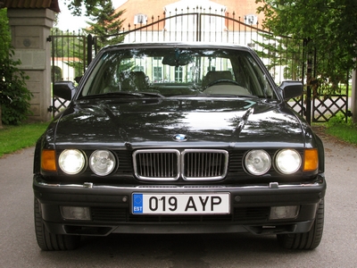

Iff kirjutas: Kuna pole piltidel juba ammu märganud e32 siis küsiks, et kas see isend ei kuulu enam sm Tihhonovi autoparki?
E32 oli minu jaoks nagu konnasilm, mida katsuda on valus, kuid elu ilma temata ei kujutanud enam ka ette. Mul oli E32-ga eriline suhe. Ma ostsin endale esimese E32 juba jaanuaris 2002 ja mul on neid kokku olnud 4 tk. Tippversioon E32 oli minu jaoks vist aastaid justkui täisuliku auto kehastus - parim komplekt disainist, kvaliteedist ja sõiduomadustest. See viimane must 750 aga vedas kogu mu E32 armastuse kiiva. Ta oli piltilus auto ja päris põhjalikult enda käte vahelt läbi käinud eksemplar. Ta oli saanud kõik mida ta küsis ja alati ainult parimad originaalvaruosad. Aga ma ei saanud teda kunagi korralikult nautida, sest tema mootor oli lombakas. Mida iganes ma temaga ka ei proovinud, ei saanud ma teda kunagi ilusti käima. Proovisin kõik variandid läbi. Isegi pikemaks ajaks seisma jätmist proovisin, lootuses et haavad paranevad. Aga ei paranenud.
Ühel hetkel tundsin, et nüüd on absoluutselt viimane piisk ära langenud. Ta muutus nii vastikuks, et ma ei talunud enam tema salongi lõhna ka. Minu pärast oleks ta võinud kasvõi pressi alla minna, aga enda bioväljast tahtsin ma teda ära saada. Andsin ta ära sisuliselt varuosadoonori hinnaga inimesele, kes tahtis seda põhjatut projekti jätkata. See eksemplar on tänaseni säilinud, väga heades kätes, kuid kõigile pingutustele vaatamata siiani samahästi kui kasutamiskõlbmatu. Aga tasus meenutada, oli väga ilus auto.
