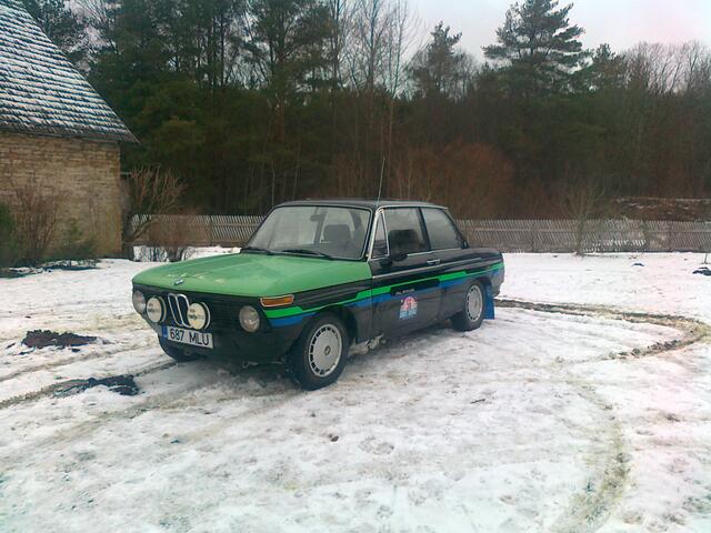

Üks pilt Talve(muda)rallilt
ja hiljem puhtaks kasitult
Nüüd peab hakkama motivatsiooni koguma ja ettevalmistusi tegema suvehooajaks.

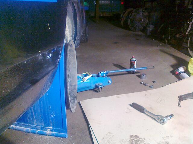

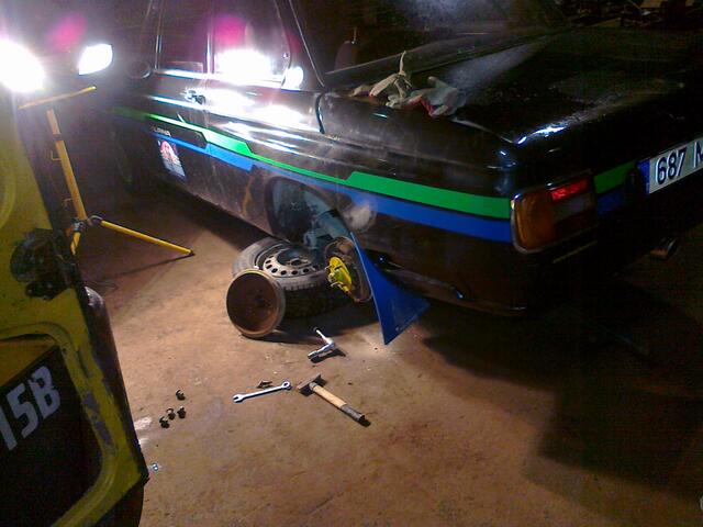

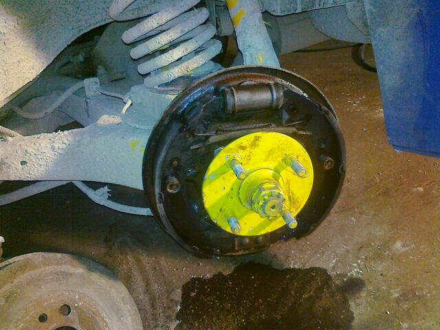

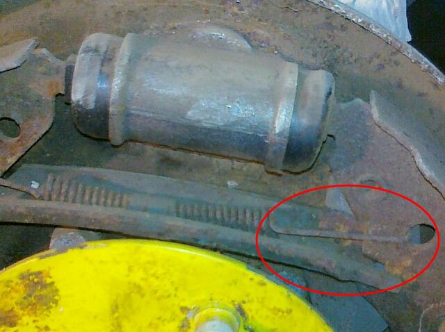

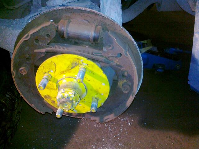

Täna läksin pidurite kallale. Tagumised trumlid irdusid lihtsalt - alles eelmisel aastal alla keeratud.
Pilt, mis avanes, pani kukalt kratsima. Ma olin kindel, et tagumised pidurid said täieliku upgrade'i aga klotsid olid "viimase millimeetri" peal.
Peab ikka kõik asjad ise tegema või vähemalt kõrval olema, kui tehakse. Paberimajandust üle vaadates nähtub tõesti, et uusi klotse arvel ei ole. On vaid uued pidurisilindrid ja paigalduskomplektid. Ju siis tekkis kellelgi arvamus, et on veel piisavalt head.
Enne ei hakka ekstsentrikuid mudima, kui leian uued klotsid. Siit küsimus E21 meestele, kes hiljaaegu on piduriklotse vahetanud - kust normaalseid klotse saab? Lõin internetikauplused lahti, seal ainult mingid kummalised brändid nagu: Trusting, LPR, ABE, Triscan, FTE. Krt, kus on Pagid, Jurid, Ferodo, Lockheed, Brembo jne? Teab keegi, mida esindus müüb?

Kuna Ferodo klotsidega oli ikkagi mingi kala - algul unustati tellida ja lõpuks tuli välja, et laoseis näitas Rootsis valesti, siis läks ikkagi käiku Plaan B. Pidurimeistris läksid klotsidele uued katted. Vana oli veendunud, et tema katted on paremad igasugustest D-, C-, B- ja ka A-varuosa katetest :) Eks aeg näitab. Pidurite lahtivõtmisel jäi silma veel üks kala, mis kindlasti ei parandanud pidurite tööd
Kuna käsipiduri tross jäi suurema trumli peale minnes lühikeseks, siis osava mehaaniku käed painutasid klotsi käsipiduri hoova veidi kõrvale, klotside vahelise metalltoe (bow) taha. Selle tulemusena tekkis klotsidel liiga suur käiguvabadus. Õige lähenemine oleks olemasolevad käsipiduritrossid vahetada 2002 Turbo omade vastu. Kuna neid mul loomulikult käepärast polnud, tegin hoova jaoks väikese hamba.
Neljast ekstsentrikust üks tahtis tõsist väänamist aga lõpuks said kõik enamvähem rahuldavalt liikuma.
Siin pidurid koostatud. Pidurimeistri katted ei ole otseselt väga soodsad, mingeid noname klotse saab odavamalt, aga töö oli kiire. Hommikul viisin ja õhtul sain kätte. Kuna aeg läks hiliseks ja gaasipedaali paigaldust ei viitsinud ka lõpule viia, siis proovisõidu pidurite testimiseks lükkasin homsesse.

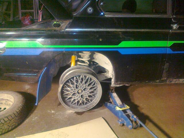

Lõpuks tegin paar pilti, kuidas 7J15 et25 velg võiks all välja näha. Ilma rehvita siiski head pilti ei saa. Peab mõtlema, kas panen need MIM 1400 Bauri või 02 alla.
Pilt Pilt

Pidurite veale pani akuula pihta, pluss siis ülalkirjeldatud kässari probleem. Uued klotsid ja ekstsentrikute reguleerimine kaotas ära piduripedaali pumpamise vajaduse. Pidurid oluliselt paremad, kui enne aga tundub, et tahavad veel õhutamist. Asfaldil ei taha korralikult blokki võtta.
