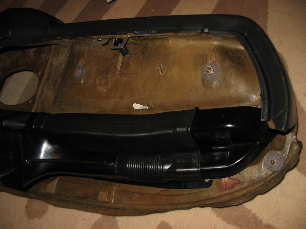

Sain kinnitust oma kahtlusele, et salongisoojendusradikas lekib :(
Uurisin asja ja tuleb välja, et b-osana on see õnneks veel saadaval. Kui juba soojenduskobaka lahtivõtmiseks läks, siis otsustasin ta seest täielikult ära puhastada, et tulevikus salongi puhutav õhk oleks ilusti värske, mitte vanale autole kohaselt kõrbenud tolmu lõhnaga :? Sama protseduur ootab ka kõiki armatuurialuseid õhutorusid ja reste.

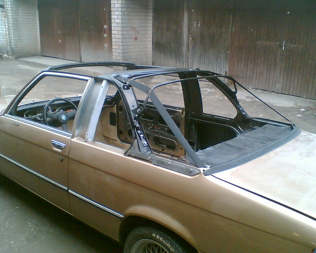

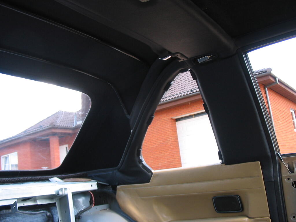

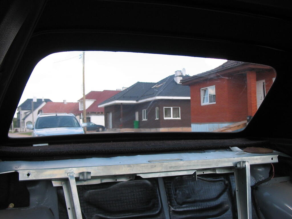

Täna läks masin lõpuks polstritöödesse :D Istmete nahatamine jääb teise etappi, praegu on käsil katuseraamistiku ja piilarite katmine ning katuse pehme osa paigaldus.
Kaks päevavalges tehtud pilti kah:

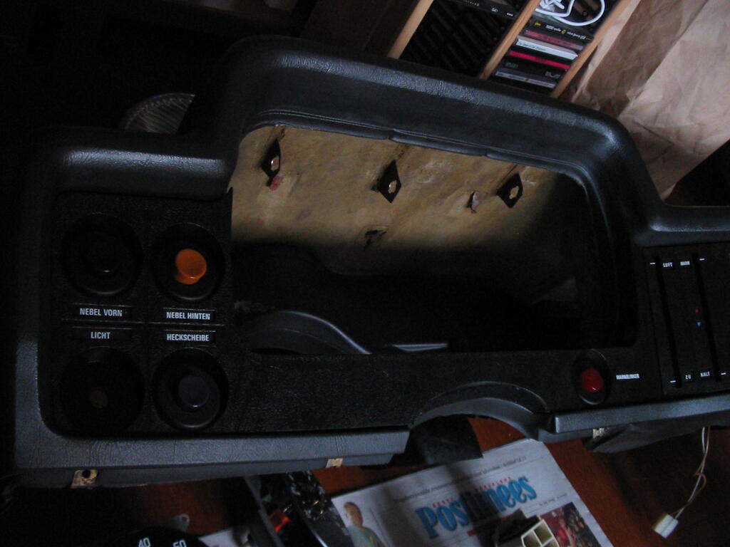

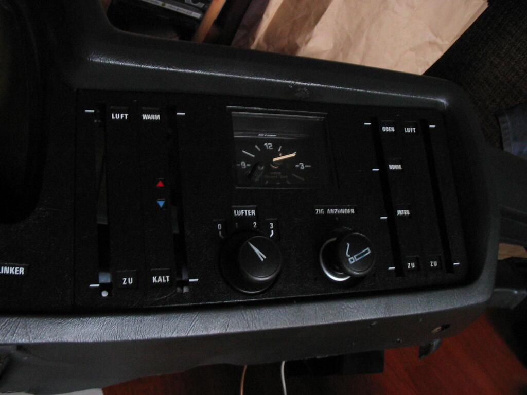

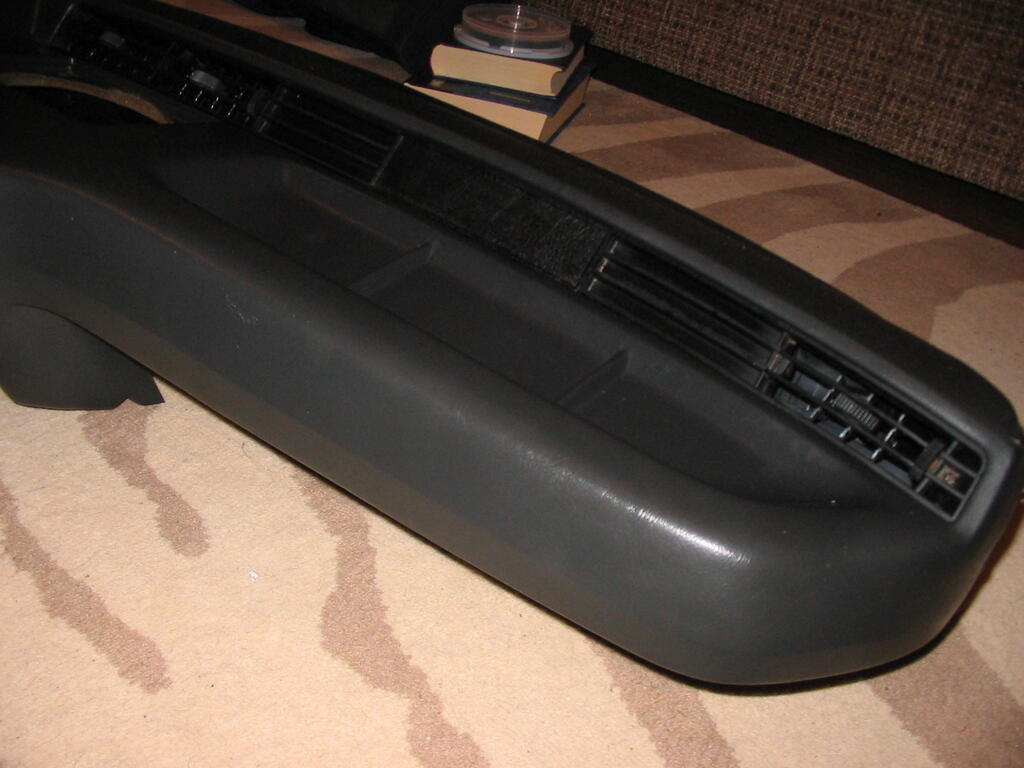

Niikaua kuni garaaž on tühi ja auto polstritöödes olen endale igasugu salongividinaid koju tassinud - armatuur, keskkonsool, kindalaegas jms. Eesmärk oli kõik need sooja vee ja fairyga puhtaks pesta. Otsustasin puhtaks küürida ka kõik ventilatsioonitorud ja võred :P
Puhastatud plastdetailid käisin üle autoglym'i kummi ja vinüüli hooldusvahendiga. Tulemus sai väga hea 8)

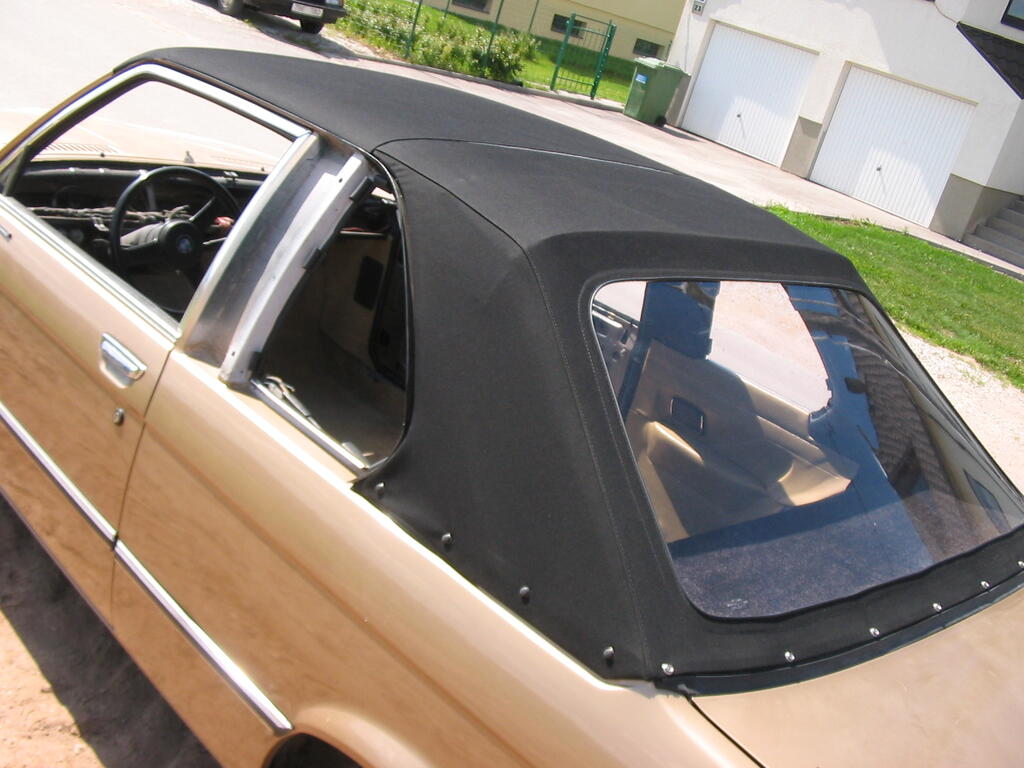

Siia siis niipalju infot, et polsterdus on valmis ja pehme katus enam-vähem peal, aga asi tahab veel natuke timmimist ja tihendite paigaldamist.
Täielikult on veel tegemata kõvakatuse riide ja tihendite vahetus.
Kogu töö pidi järgmise nädala alguseks valmis saama.
Kui polsterdus valmis, siis oleks vaja kibekiirelt mootor maha tõsta ja vaadata, mis alumisest poolest saab - kas piisab kolvirõngaste vahetusest või peab hakkama uut plokki otsima :x
Üks väike tagasilöök oli kah vahepeal. Nimelt õnnestus pea-aegu uus esiklaas garaaži kolimise käigus ära lõhkuda :evil:
Edit: Üks tagasilöök on veel - märtsis um'st tellitud parem tagatuli ei taha kuidagi kohale jõuda :(

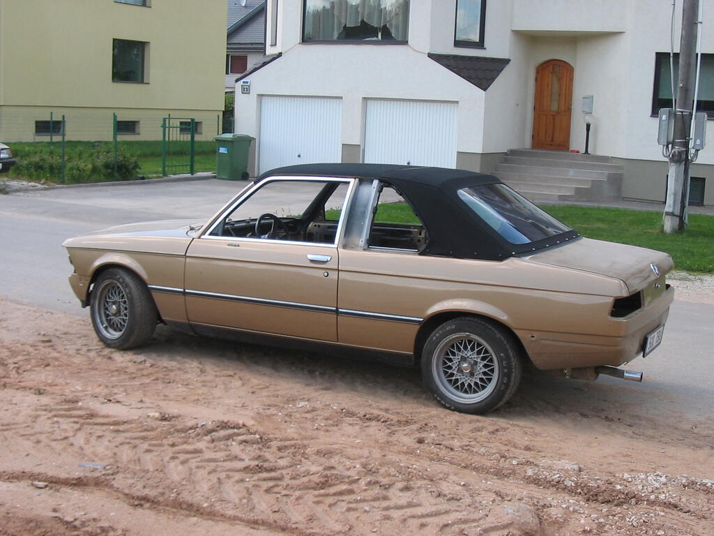

Mõned pildid siis katusega masinast:
Ja seest:

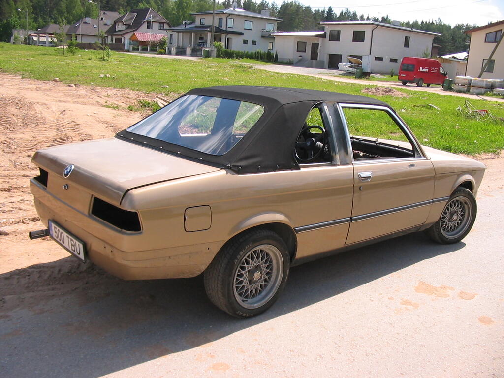

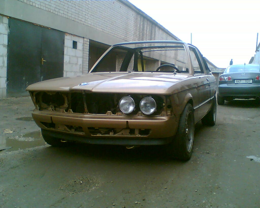

Hetkel siis lugu selline, et hoolimata plaanist saada masin mai lõpuks liikuma, liigub baur hetkel veel vaid treileri kaasabil :oops:
Küll aga on masin nüüd väliselt enam-vähem komplektne. Puudu on vaid üks tagatuli, esimese põlle sisse käivad võred ja antenn. Kõik need detailid on uutena tellitud ja peaks loodetavasti järgmisel nädalal kohale jõudma.
Salongi osas on veel paar päevakest nokitseda - salongiahi sisse, armatuur kinnitada; istmed ja uksepolstrid paika.
Siis jääb veel üle oodata mootori valmimist :roll:
Mõned pildid kah:

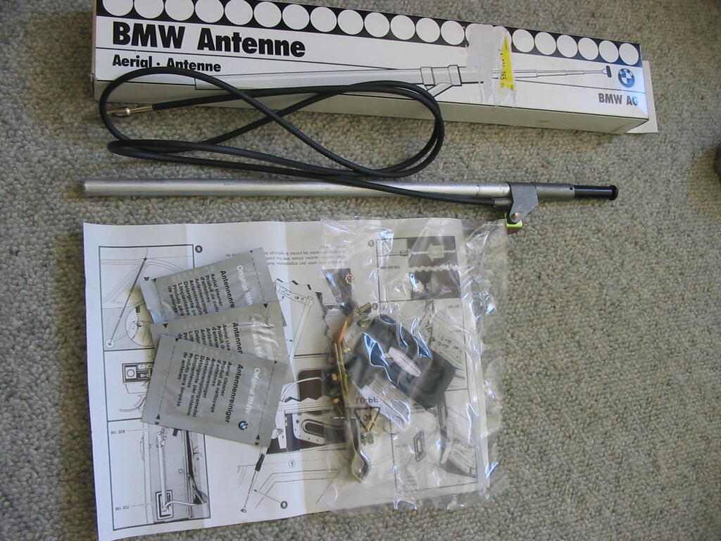

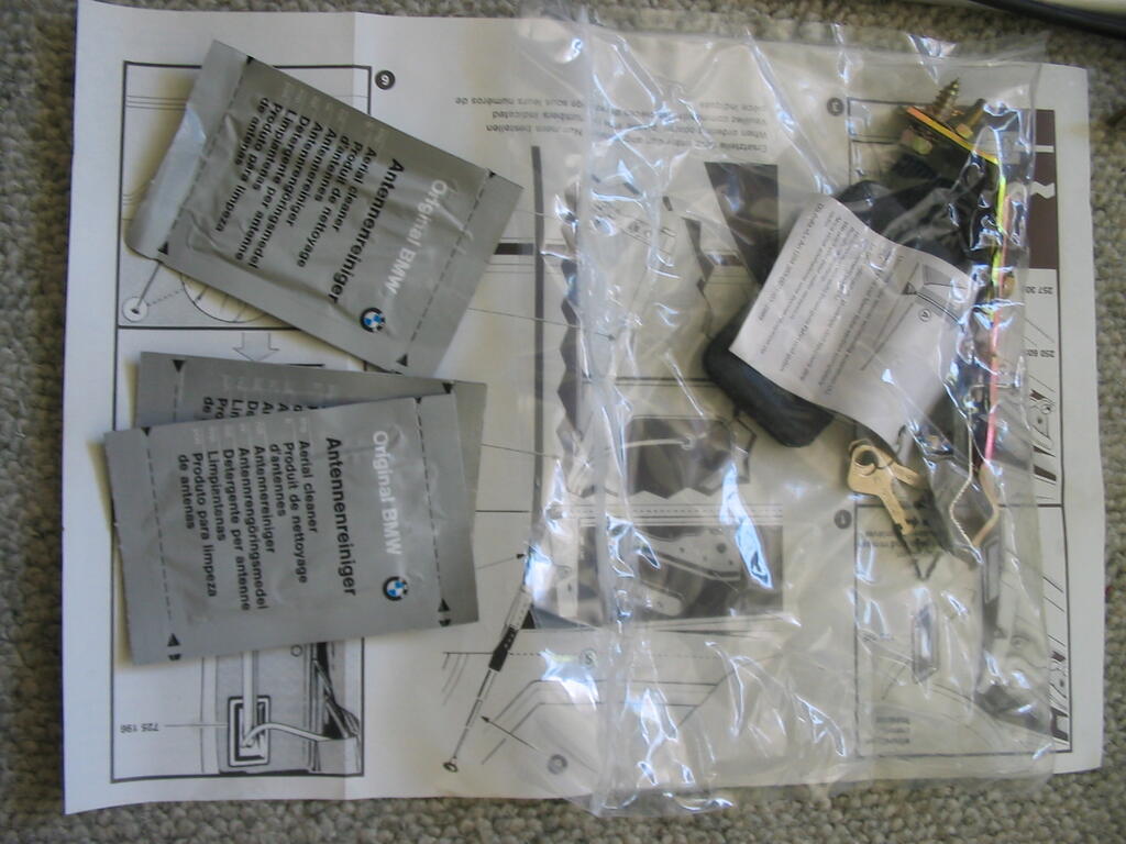

Mure tagatulega on nüüdseks lahendatud - sain just kätte saksamaalt saabunud pakikese :D
Ostsin ka uue originaalantenni, kuna kõik kasutatud antennid, mis näppu on jäänud, on kinnijäänud teleskoobiga. Uus antenn tuli siis täiskomplektis koos paigaldustarvikute, juhendi ja isegi antennihooldusvahendiga :shock:
