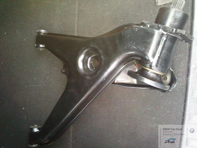

Niipalju siis edeneb, et sillaosad on tellitud ja õõtsad viisin Raunole kes lubas lahkelt ära suruda :D
Postitusi: 2688
Re: BMW 316 1.8i Baur, Priit
Tundub et hakkan vaikselt üle koera saba saama.
Üks õõts uute juppidega Rauno poolt komplekteeritud.
edit: ka teine õõts koos.
