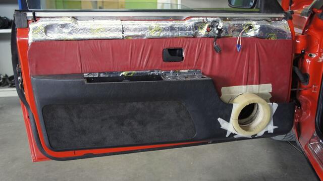

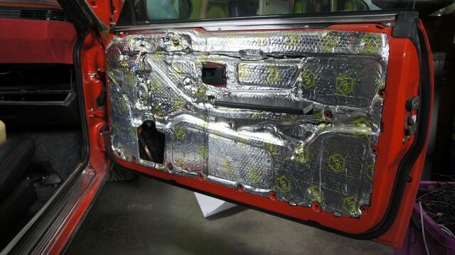

Aega jälle üksjagu mööda läinud. Hoolimata totaalsest ajapuudusest olen üht-teist ikka vahepeal teinud ka. Oma koha on leidnud armatuur, põhjamatt, tagaistmed, aknalaud ja mõned polstrid.
Esistangel on puudu juhipoolne kroomots (hetkel küljes vana) ja kummiliistud (need on plaanis uued tellida, vanad olid nii jubedad, et käsi ei tõusnud neid auto külge kruvima). Olemas on ka udutuled ja kõik nende paigalduseks vajalikud jubinad. Kuna stange tuleb nagunii uuesti maha võtta siis ei hakanud neid aja puudusel külge kruvima. Ostetud said ka uued neerud. (uskumatu kui kehvasti on a-osa neerudel kummitihend külge liimitud, tuleb lahti võtta ja õigesti kokku liimida. Ei taibanud kohe ostes neid lähemalt uurida ka)
Lisaks avastasin eelmisel nädalal, et kütust lekib pumba juurest. Kahtlustasin esimese hooga ära surnud klambrit või voolikut ennast aga lähemal uurimisel selgus, et tilgub pumba korpuse vahelt. Täna tõin poest ära uue pumba milleks on (igaks juhuks :D) Bosch 044.

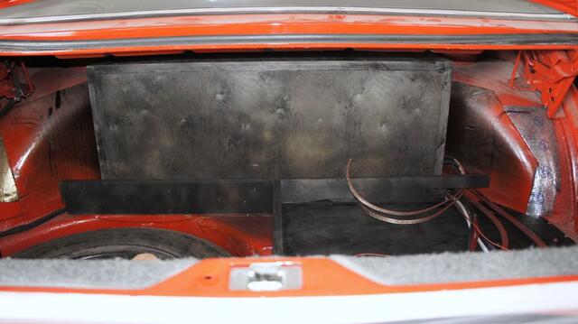

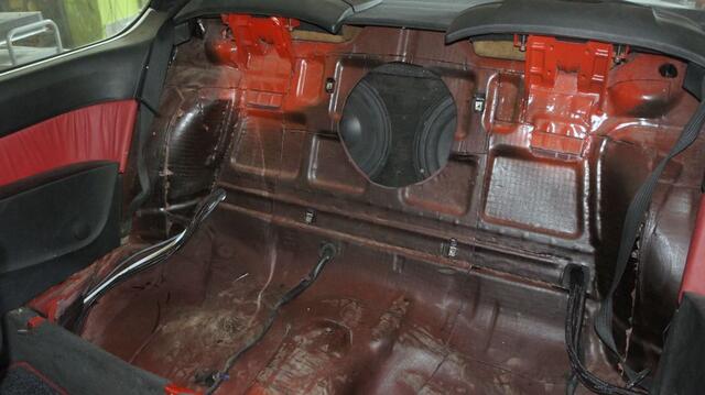

Korralikult sai kinnitatud ka põhjamati alla jääv audiokaabeldus. Veel õnnestus hankida täiesti uus Nakamichi MF51 - see on 5CD boks mille laadimine käib nagu makil, st pole kassetti. Tema üks hea omadus on veel digiväljund, heli saab lasta läbi makis oleva DAC-i.
Mõned pildid ka. Kahjuks on enamus telefoniga tehtud ja seega kvaliteet alla igasuguse mõistlikkuse piiri.
635csi

Kuidas sul esikõlarite paigutus lahendatud on, piltidelt paistab, et tuleb kickpanelitesse? Ma nägin kurja vaeva sinna sobiliku ja enam-vähem hermeetilise koha tekitamisega, päris rahule tulemusega ei jäänudki. Ruumi on seal ikka sigavähe.

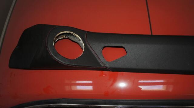

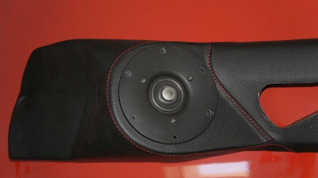

Ei tule sinna, seal on lihtsalt vanast ajast need avad. Tõenäoliselt panen sinna midagi isolatsiooniks ja peale alumiiniumist plaadid (need on tegelikult lõigatud juba), mille omakorda katan vaibaga. Midbassi kast tuleb ukse külge ehitada, midrange on armatuuri peal ja tweeter tuleb arvatavasti peegli taha kolmnurkadesse. Neid saab muidugi mujale ka panna kui selgub, et selleks vajadus on.
