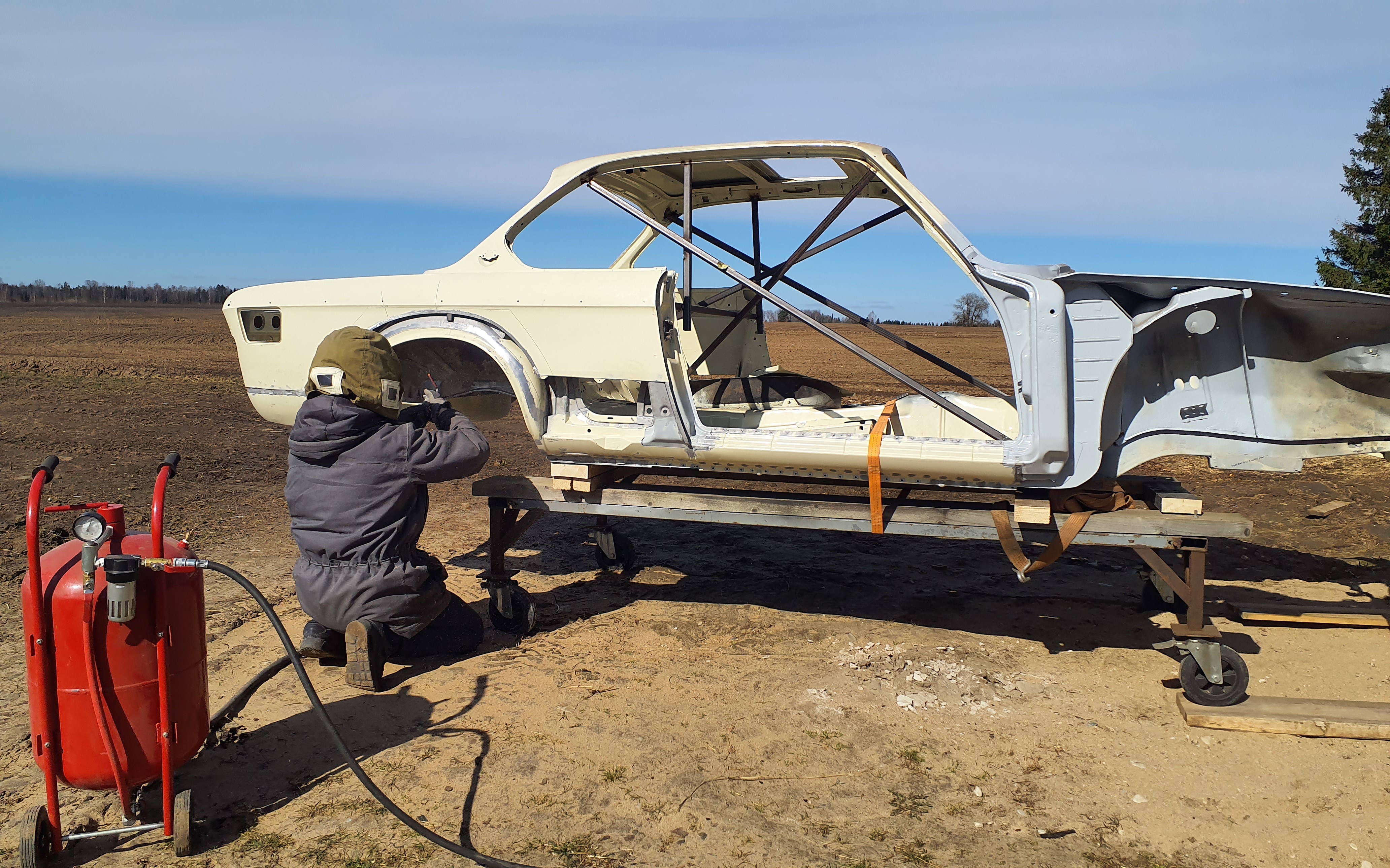

Midagi vaikselt toimub. Plaan on tagumised sillakinnitused ära teha ja siis auto kerepuki külge panna. Mingisugune ämblik tuleb ka teha enne salongi kui karbid ja tiivad maha lõikab. Tasa ja targu.

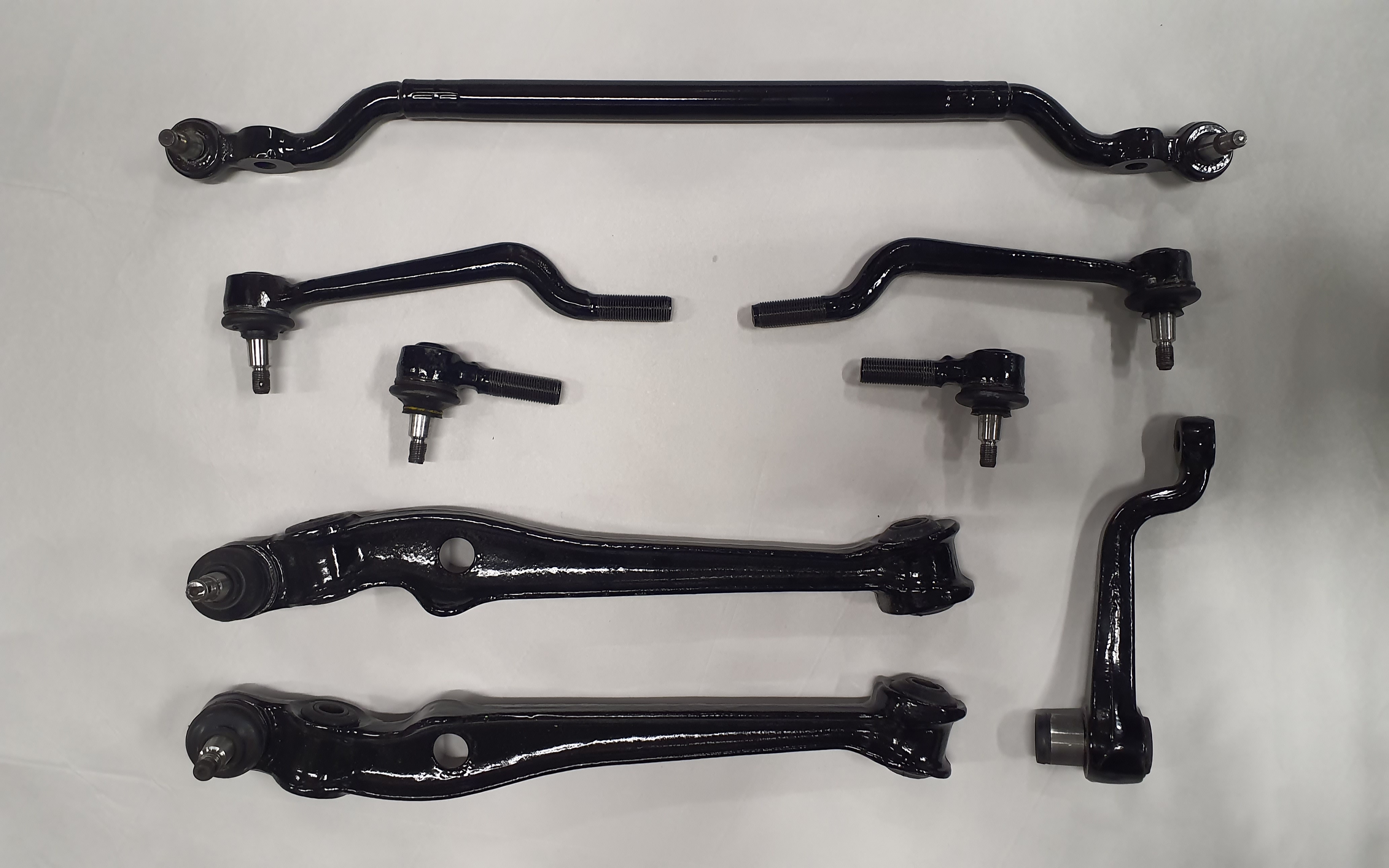

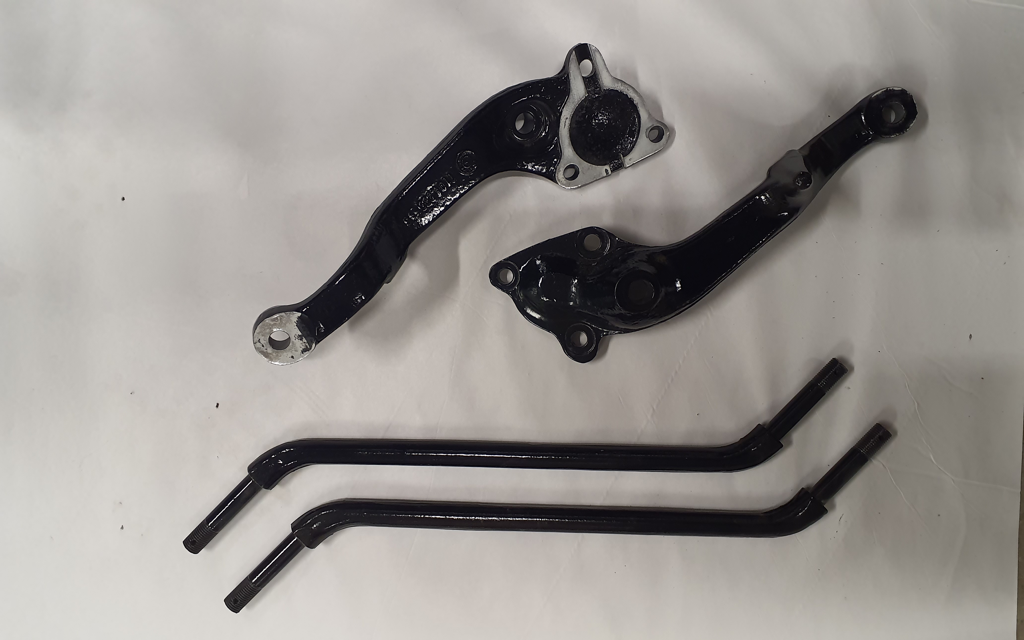

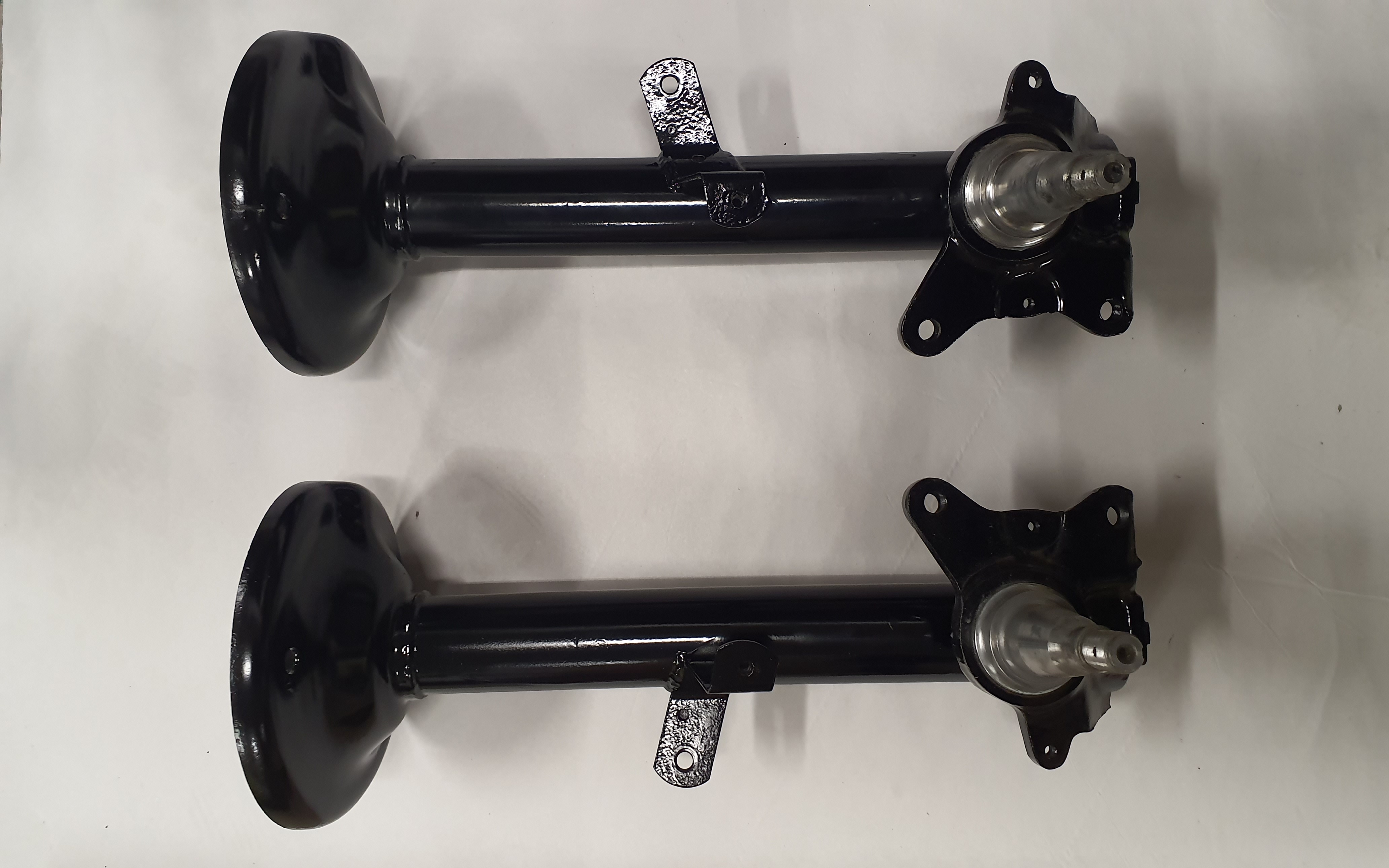

Tundus loogiline, et niikaua kui kere on keevituses on mõistlik tegeleda silladetailidega. Peaaegu kõik läks algosadeks. Detailid said liivapritsitud, uued puksid, laagrid, määrded ja kokku tagasi. Kaigukasti ei ole lahti võtnud. Differ jäi samuti ühte tükki. On läbi pestud ja uued õlid on sees. Roolikarp samuti vajab tähelepanu.

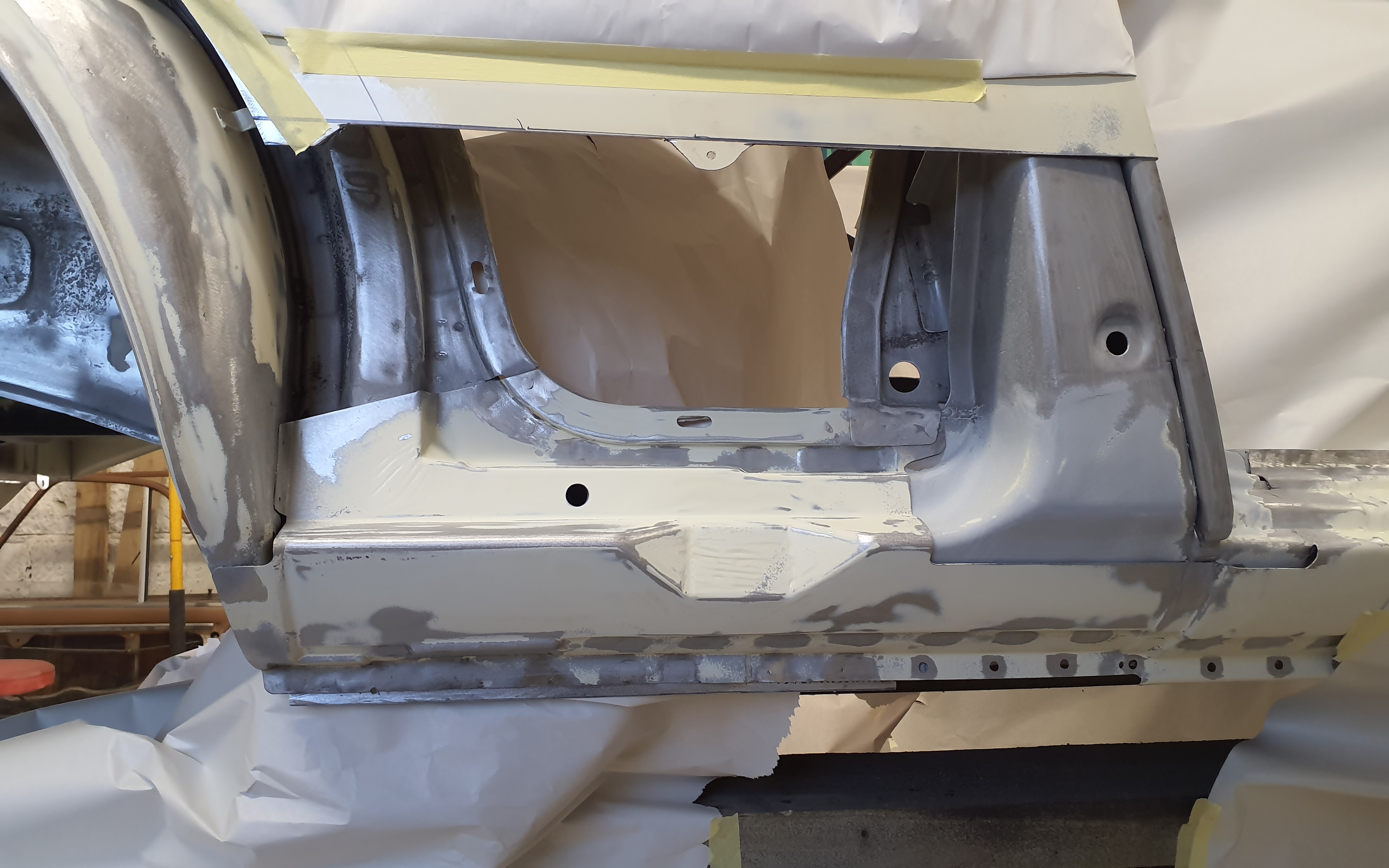

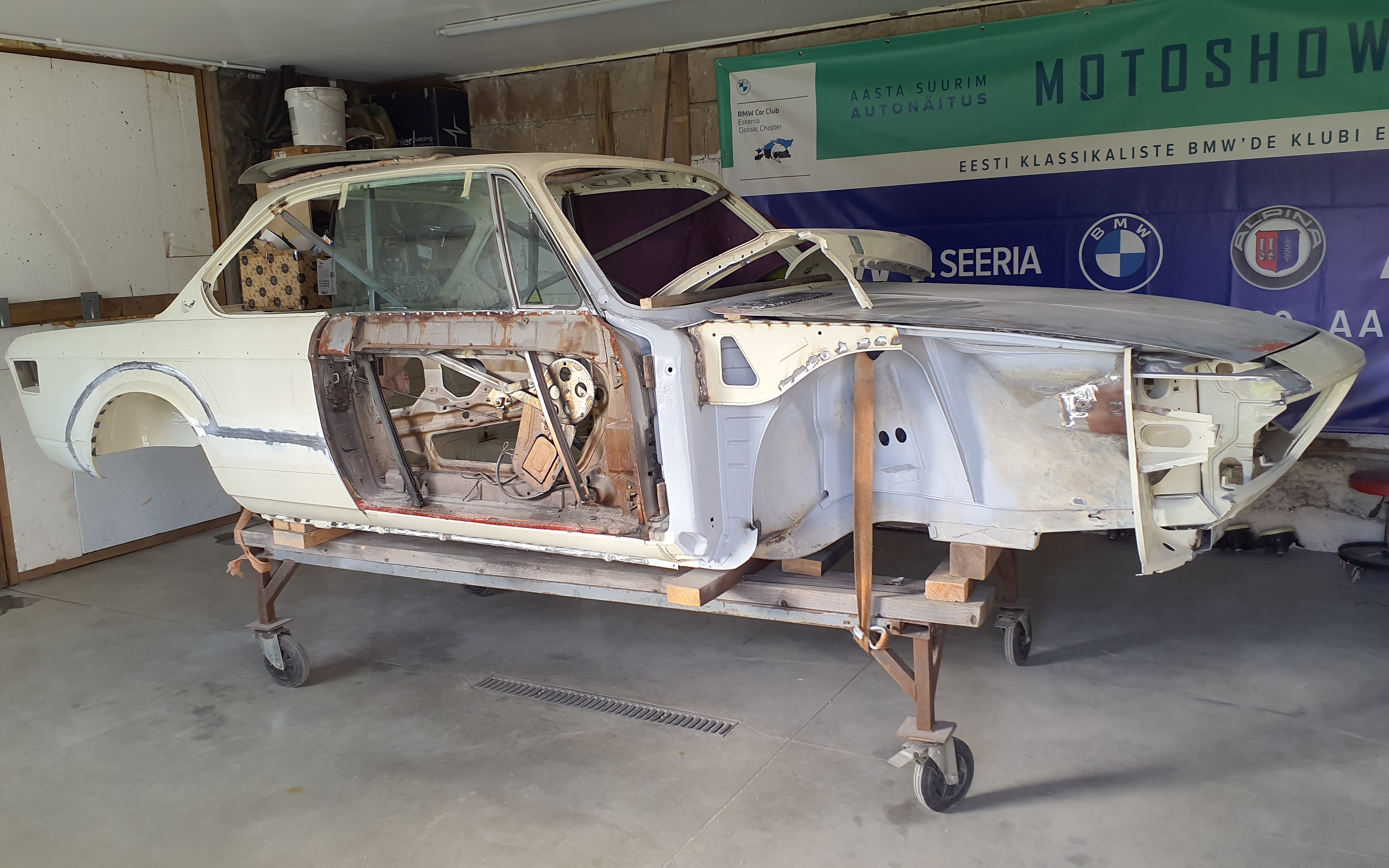

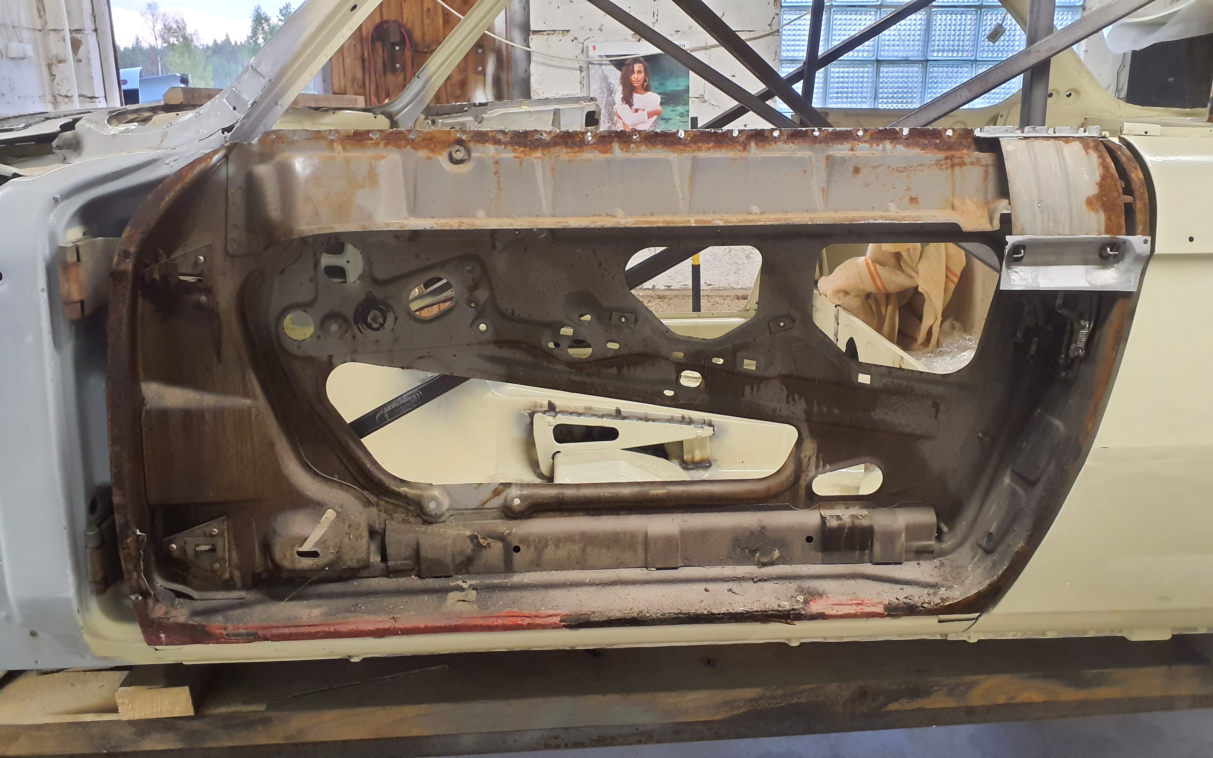

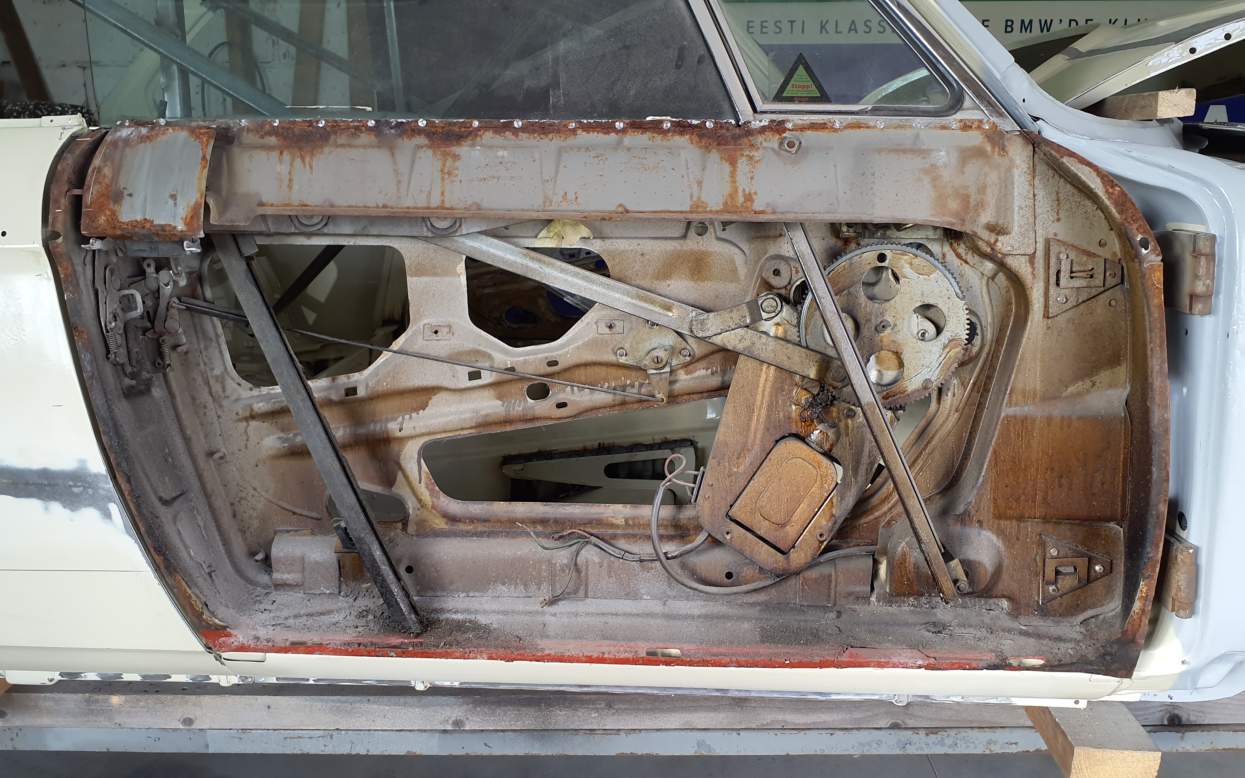

Järg on jõudnud usteni. Juhipoolne ukseplekk on terasest. Kundepoolne õnnestus ainult saada alumiiniumist.

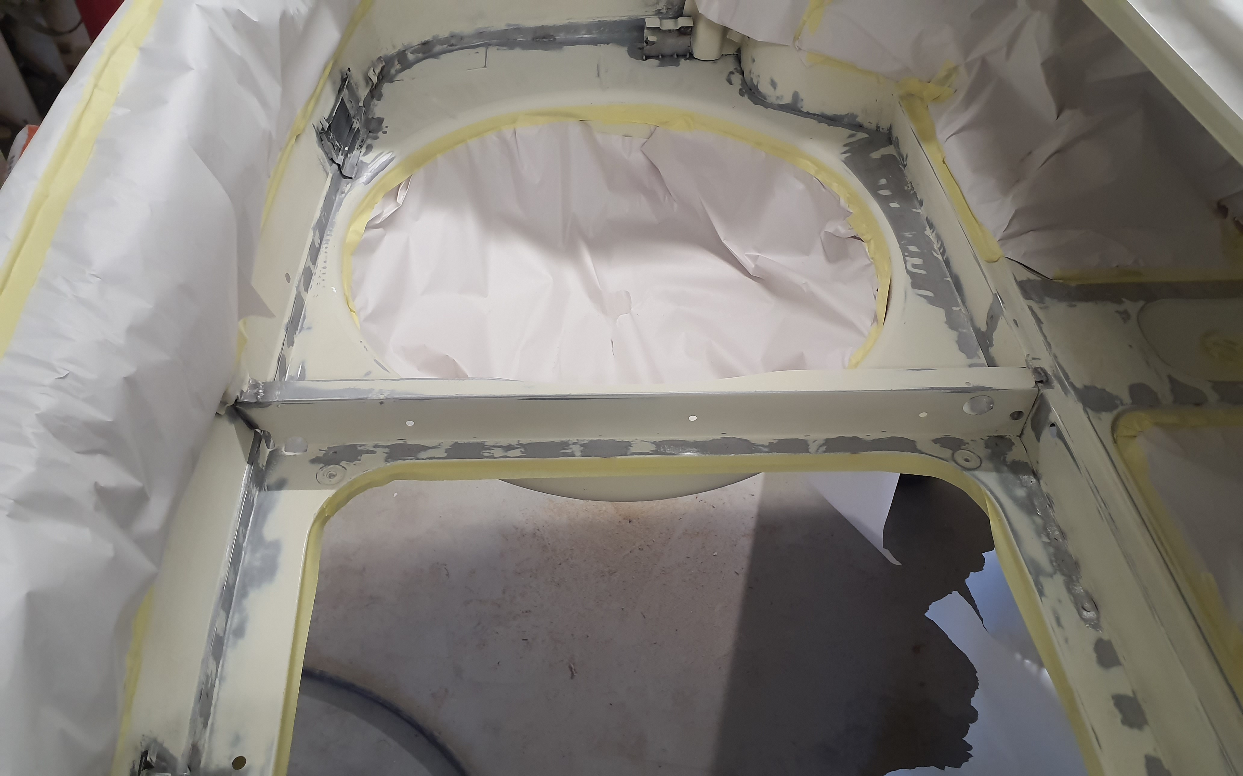

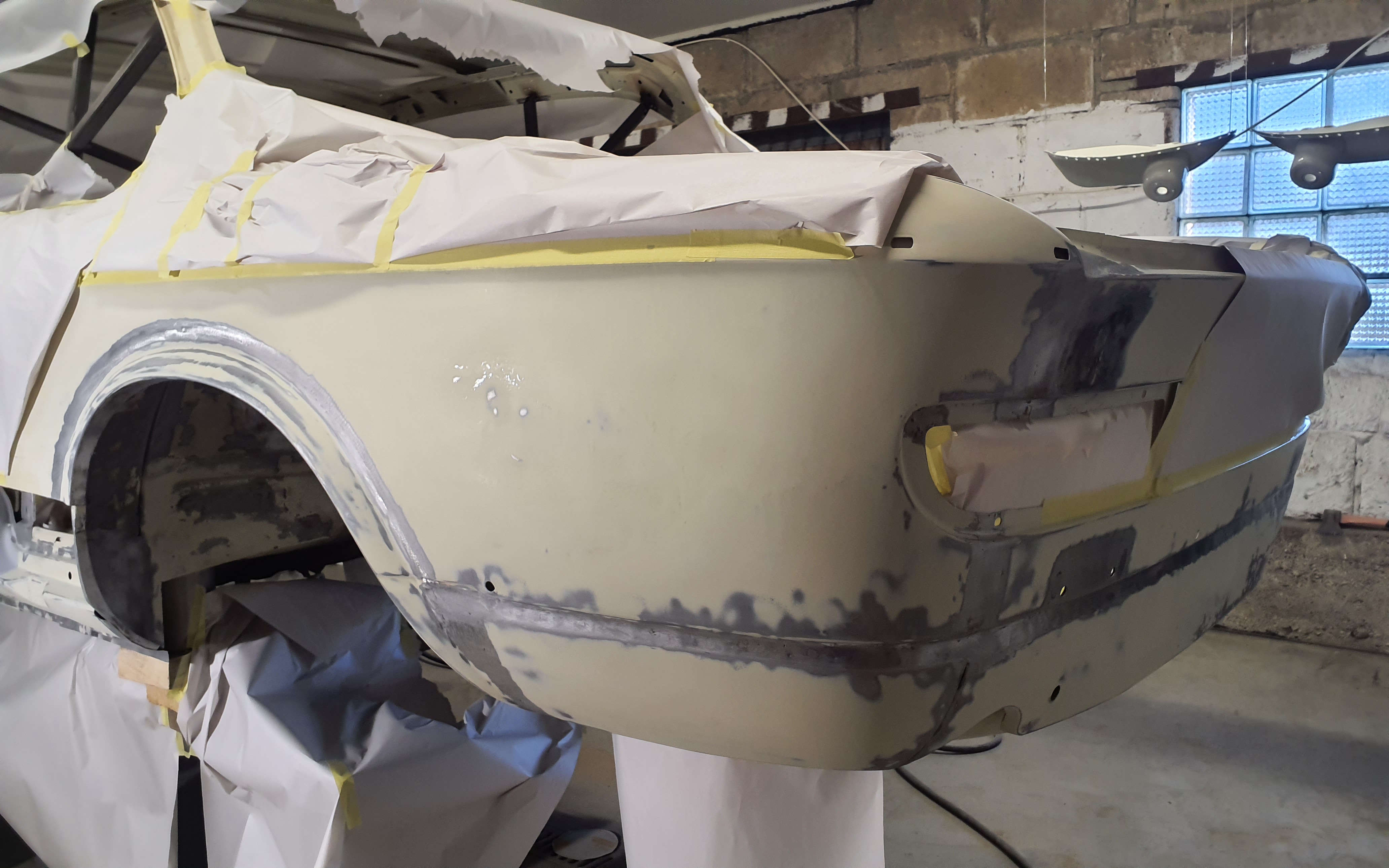

Tulesid ja prille peab samuti sobitama enne kui lõplik kinnikeevitamine toimub.

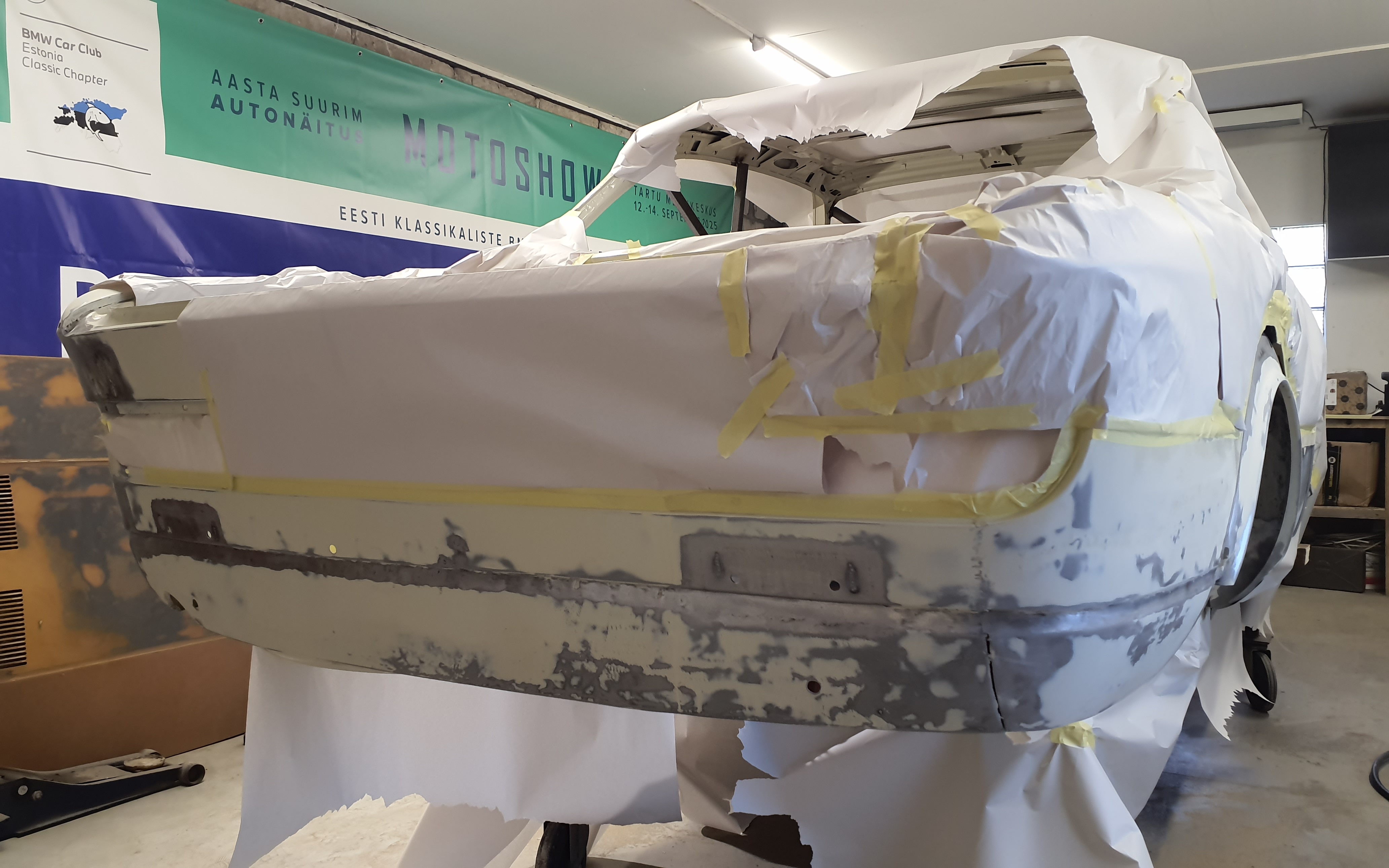

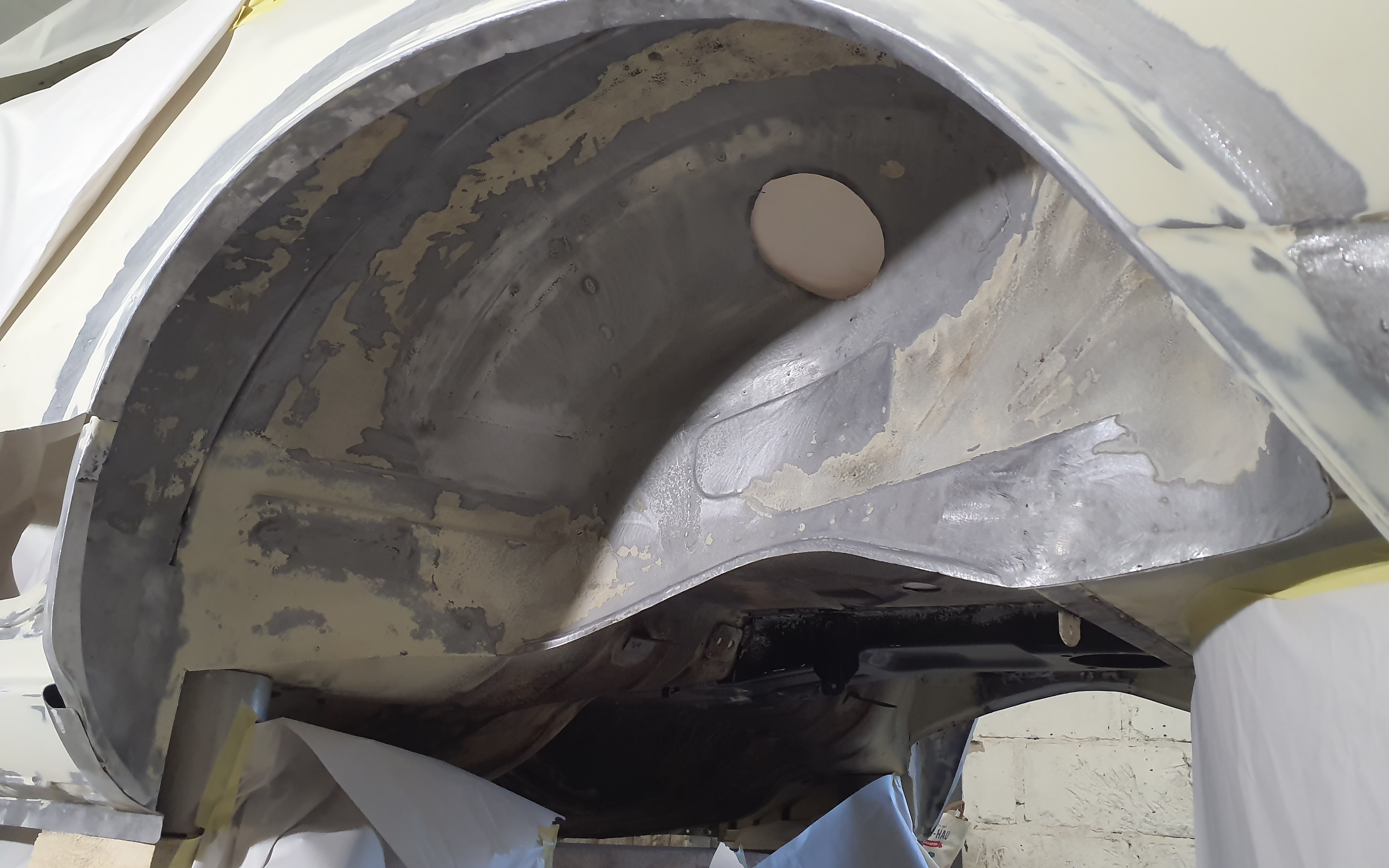

Tulede tagune plekk. Üks õnnestus uus saada, teist pidi elustama.

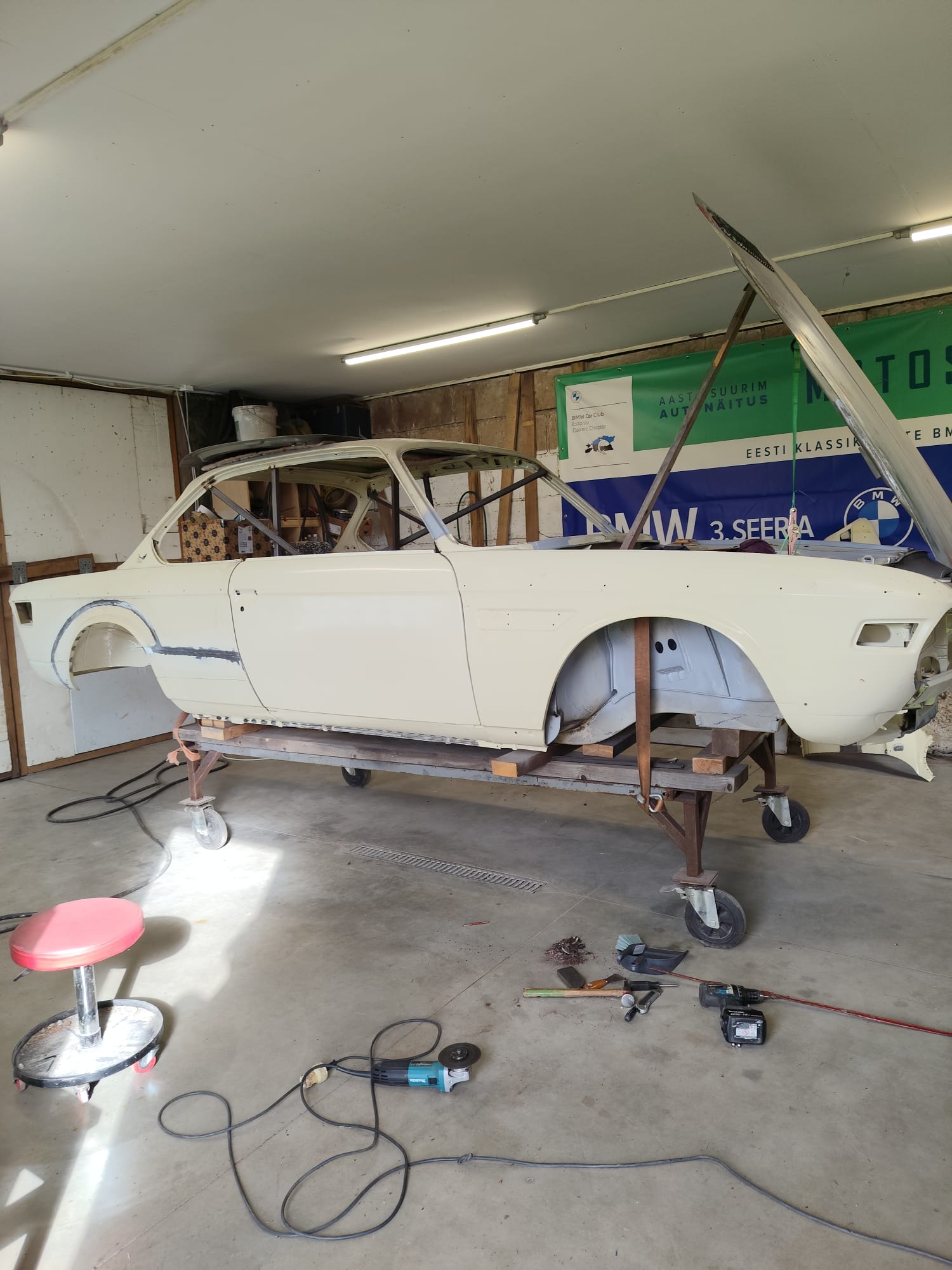

Tempo on päris hea praegu, Keretööd on lõpusirgel. Sillad on koos.
Õnnestus saada foorumikaaslase käest 5-ne kast. Tänud! Seda peab nüüd modifitseerima hakkama (spidomeetri trossi hammasrattaid ei ole)
Uksed on saanud vahepeal valmis ja auto küljes tagasi.
Tiibade alt on värvitud ja saab lõplikult paika panna.
