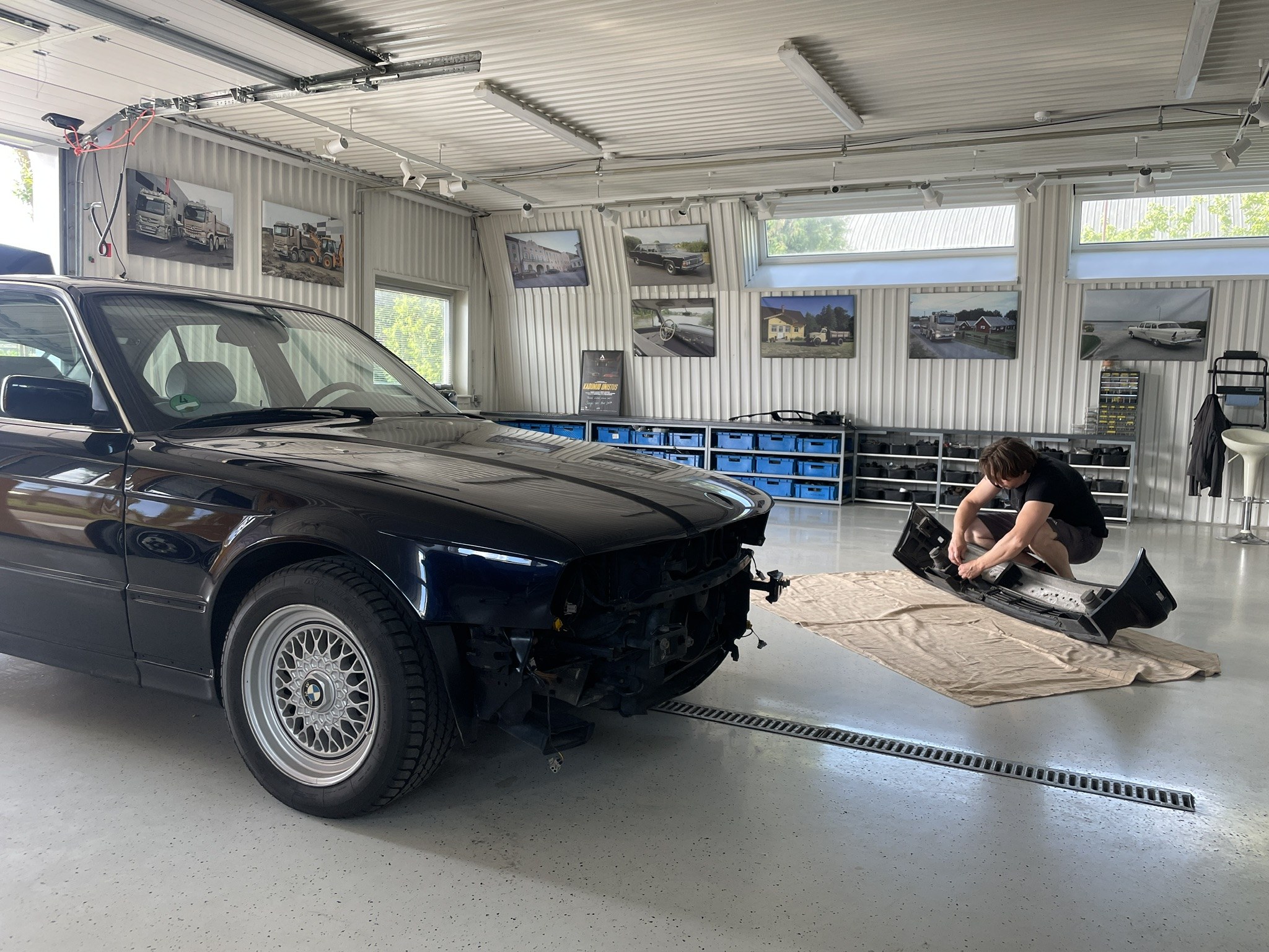

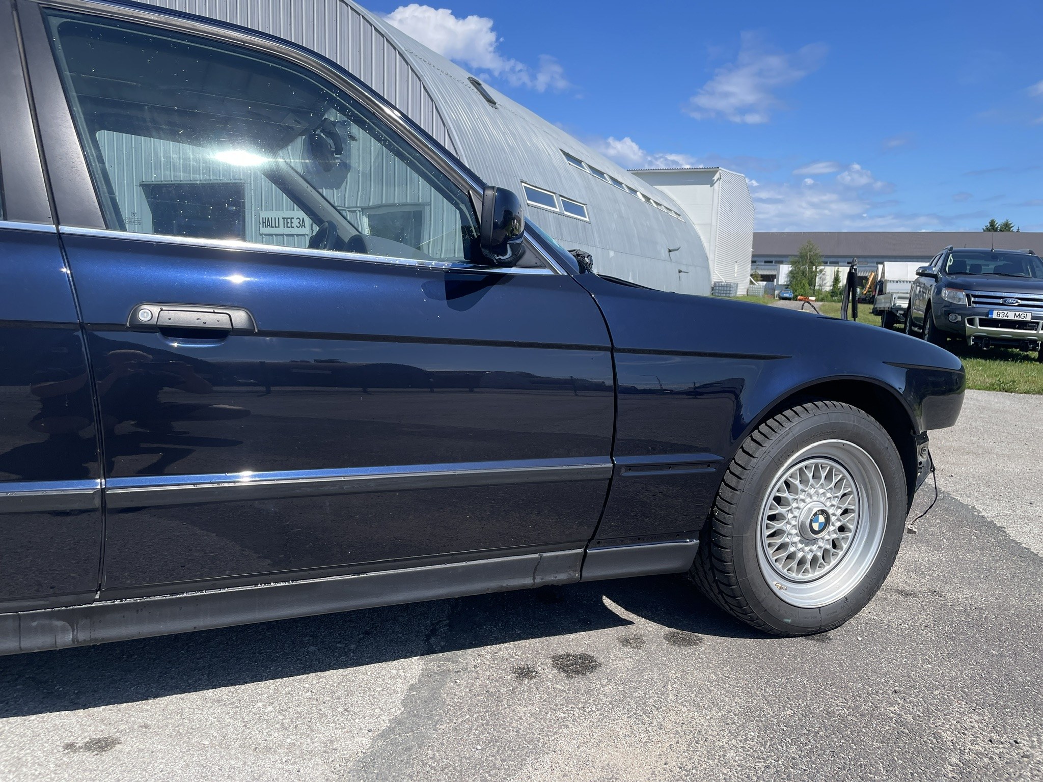

Rääkides klubilisest tegevusest, siis mulle meenus millalgi, et ma olin ju oma sõbrad registreerinud selle 540-ga suvisele kokkutulekule. Aga kuuri alt välja toodud auto ei olnud just kuigi paljulubav.

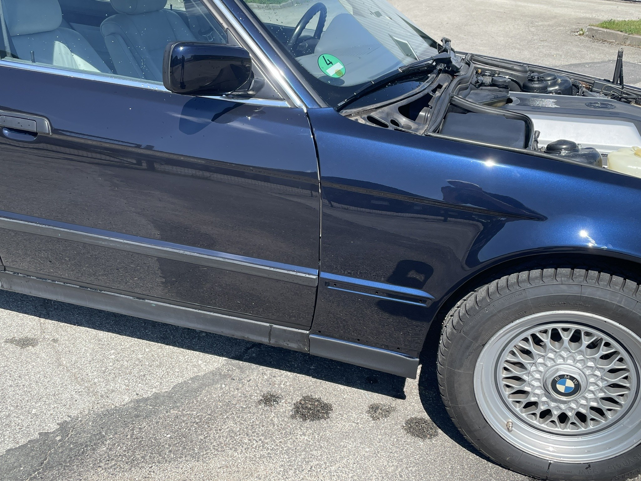

Ma olin seda hetke edasi lükanud. Tema plekid olid juba nädal varem värvist ära toodud, aga ma ei tahtnud seda tõehetke. Need tumesinised ja eriti veel mingid spetstoonid ja päikse käes tooni muutvad sinised on eriti vastikud värvid mida kokku ajada. No ja oli põhjust murelik olla. Mõne nurga alt vaadates nagu ERITI hull ei olegi...
Aga siis saad aru, et tegelikult ikka on küll
Ma nüüd ausalt ei tea, kas ma üldse panengi selle auto ürituse ajaks ajutiselt kokku. Sest me ju kõik saame aru, et niimoodi see asi jääda ei saa. Kui seda värvi pole võimalik paremini paika toonida, tuleb lihtsalt terve auto üle värvida. Hakkasin siis tegelema tuledega. Need saaks ju ometi kere külge ära panna. Esituled on auto silmad ja kui need ei sära, siis on kogu üldmulje tuhm ja elutu. Minu auto tuled võivad tunduda piltidel enam vähem, aga tegelikult on nad nässus. Klaasid pealt täkitud, kinnitustüüblid katki, reguleerkruvid roostes jne. Vasakul oli puudu ka regulaatori mootor ning tegelikult oli vasak plokk kunagi vahetatud ja ta ei olnud paremaga identne.

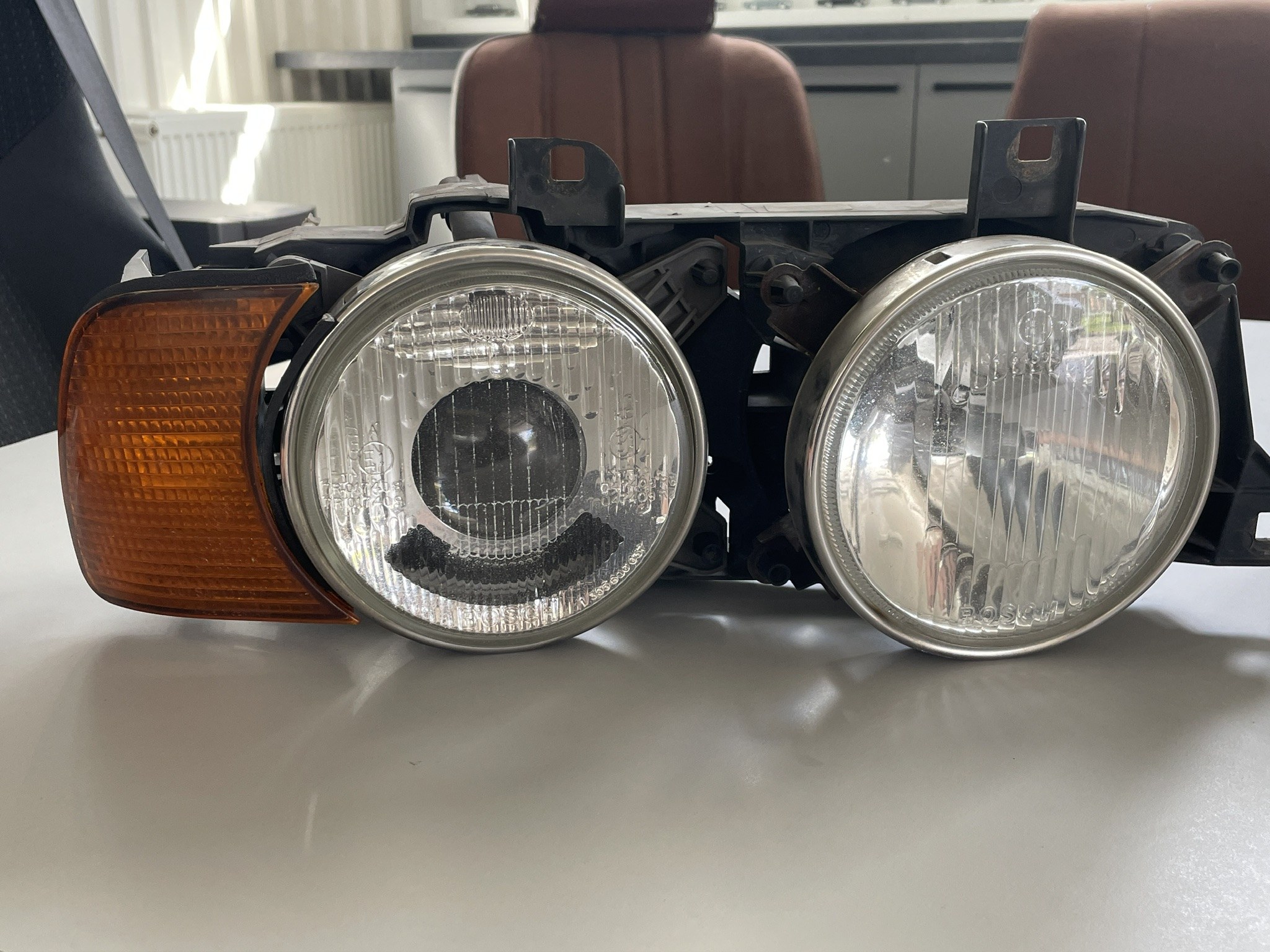

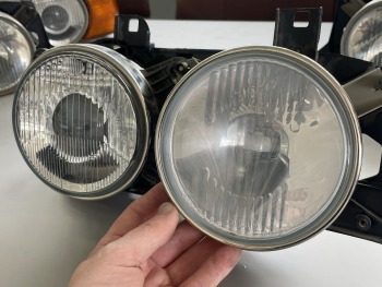

Minu autol on ees Bosch tuled. Mitmetel 93-94 aasta E34 V8 mootoriga autodel olen märganud just Bosch tulesid, mitte Hella omasid mis on enam levinud. Tulede plokid vajasid põhjalikku remonti, pesu ja tegelikult ka uusi elemente. Loomulikult tahtsin ma säilitada seda Bosch eripära. Aga see ei ole tehtav. Üsna kerge vaevaga on täna veel leitavad Bosch lähitulede klaasid. Aga ideaalis tuleks nad vahetada ikkagi koos luupidega, et tagada ka mingi nähtavus pimedas. Aga neid leida on juba keerulisem. Ning täiesti lootusetu juhtum on Bosch kaugtulede elemendid. Neid lihtsalt ei ole olemas. Ja mis eriti veider - neile ei anna BMW varuosade kataloog isegi originaal varuosakoodi. Lähituledele näitab koode ka Bosch toodangule, aga kaugtuld näitab varuosana ainult Hella.

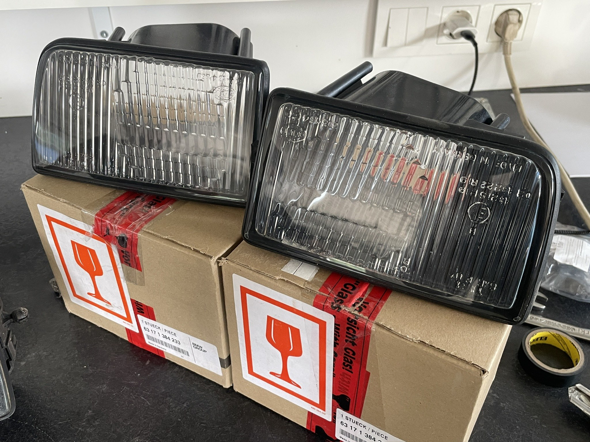

Kuna ma ei suutnudki lahendada seda Bosch tulede probleemi, otsustasin, et tegelen nenedega millalgi tulevikus edasi. Praegu tundus kõige lihtsam osta täis komplekt Hella tulesid. Ma ei tahtnud tänapäevast toodangut, tahtsin New Old Stocki. Nad on vanemad kui minu auto - pärinevad 1990 aastast. Aga kuna nad on nagunii minu auto seisukohalt natuke valed, siis see mind ei häirinud.

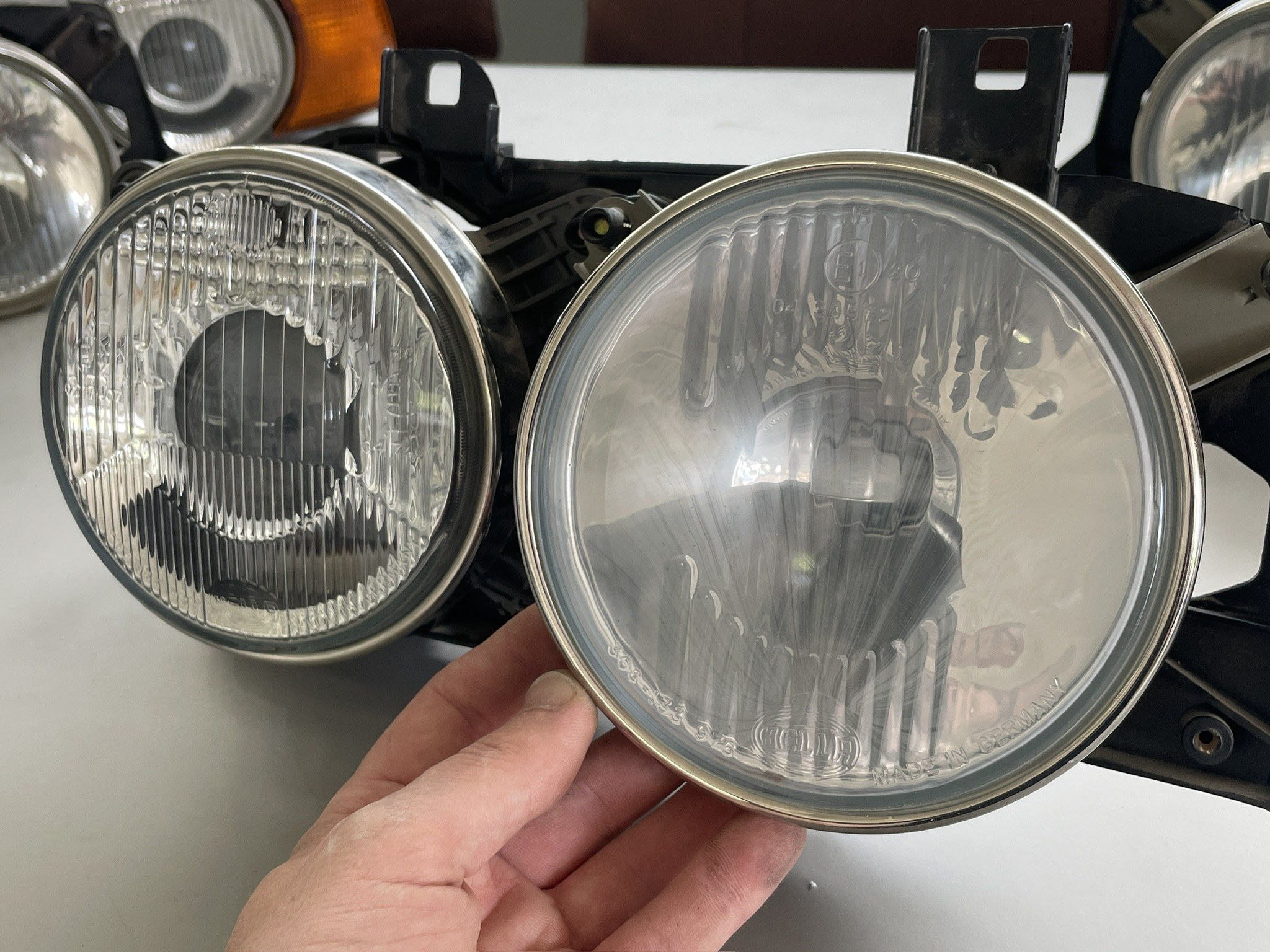

Need on ka Euroopast juba sisuliselt otsas. Ostsin Liibanoni mehe käest. See päeva ei olnud minu päev. Võtsin tuled krbist välja. Asjad ongi uued nagu lubati, aga paraku taaskord mitte koos sündinud komplekt, vaid ikkagi natuke erinevad. Võimalik, et kuidagi ise komplekteeritud ka, tont seda teab. Kaugtuledest ühel on vertikaalsed triibud klaasile trükitud, teisel pole. Mis vahe neil on, kas keegi teab? Mis ajastutel nad muutusid? Ning ma ei saa aru mis teema nende Hella kaugtuledega on, et enamasti on neil hall hägu sees. Miks nagu?
Mul läks tuju ära, sest auto külge polnud ju ikkagi midagi panna. Seda halli hägu on väga raske maha pesta, kaugtulele ei pääse ju sisse kuidagi. Tuleks klaas maha lõigata ja pärast tagasi liimida. Ma võiks seda ka teha, aga ma ei pane ju ette erineva klaasiga kaugtulesid!

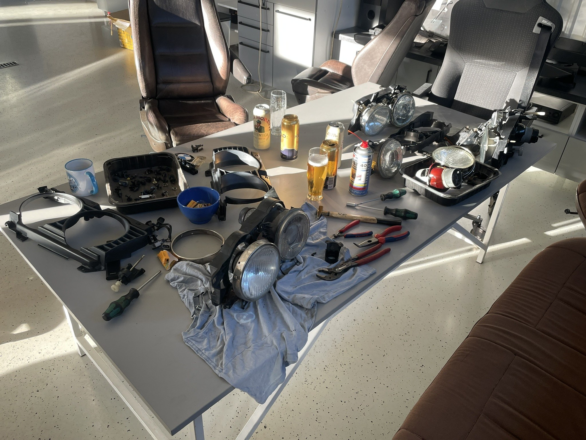

Lammutasin kõik laiali ja vaatasin mida ma siis saaksin oma rupskitest kokku ehitada. Mingil hetkel oli laud juba nii risu täis et nägi välja nagu papagoi puuri põrand.

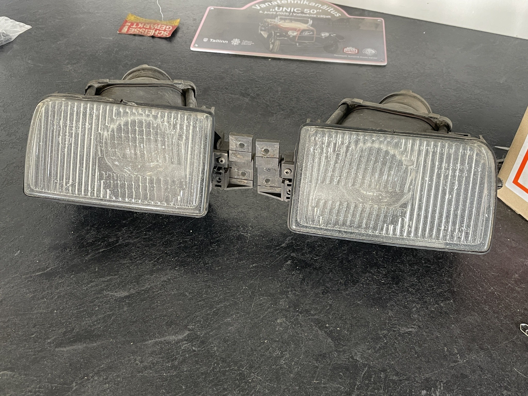

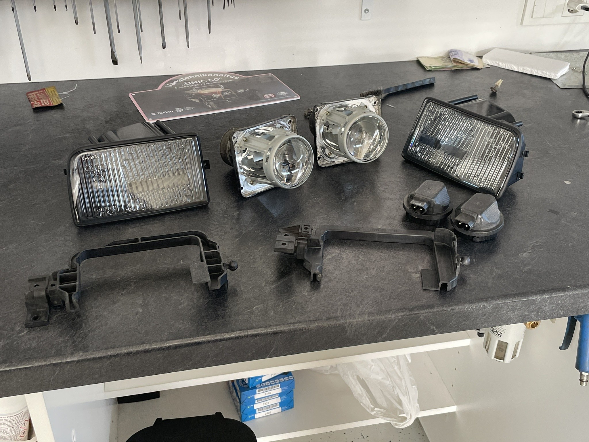

Zius tuli appi õlut jooma ja võttis enda peale stange ja udutuled.

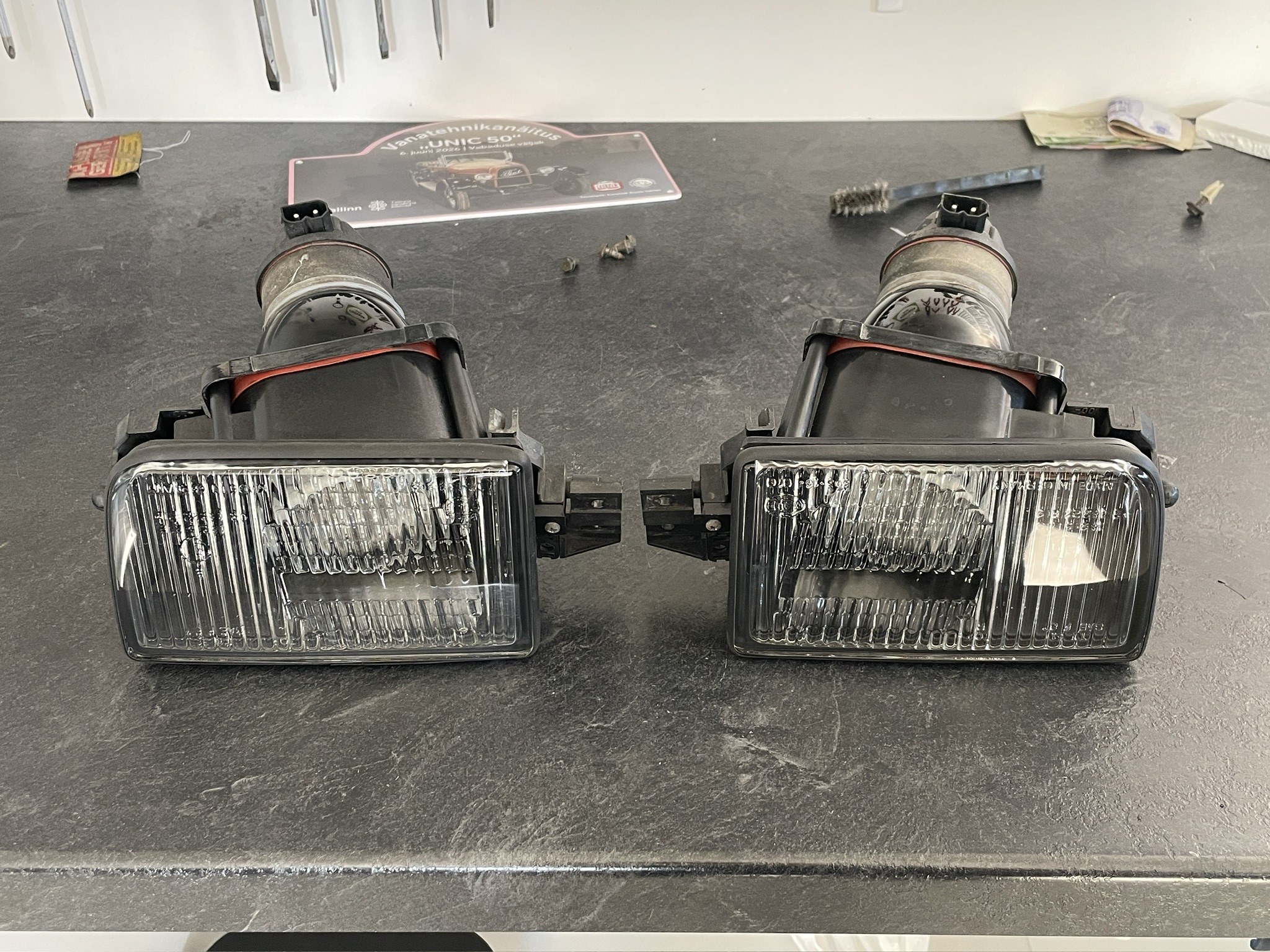

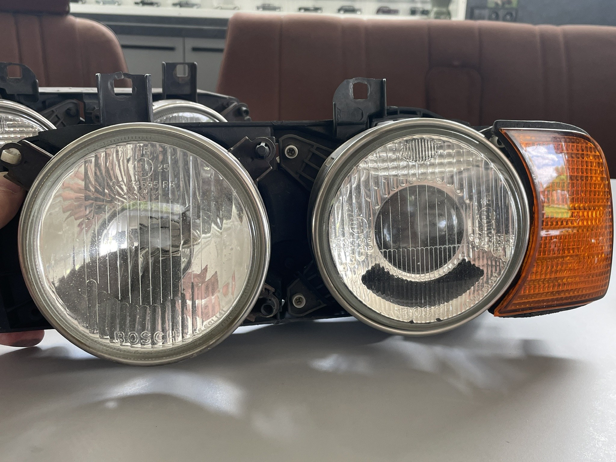

No täiesti selge oli ju, et sellised tuled tagasi auto külge enam ei lähe. Kuna udutuledel on minu arvates ainult kosmeetiline funktsioon, siis seal ei näinud mõtet osta komplektseid uusi Hella elemente. Ostsin ainult klaasid.

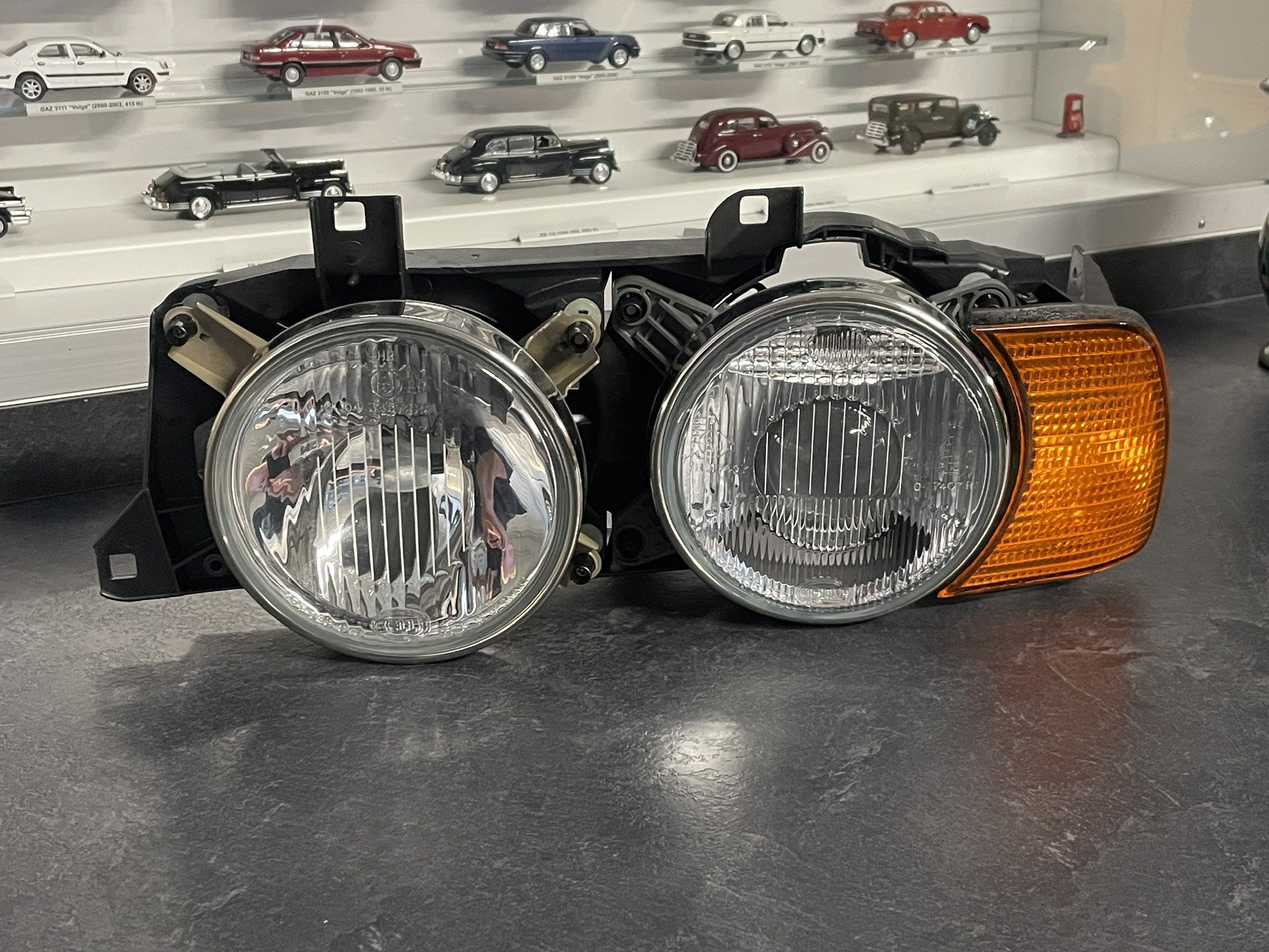

Nagu ikka, kõik elementaarosadeks, korpused ja raamid puhtaks, peeglid ja luubid ka Laua Viinaga puhtaks. Sai päris kena.

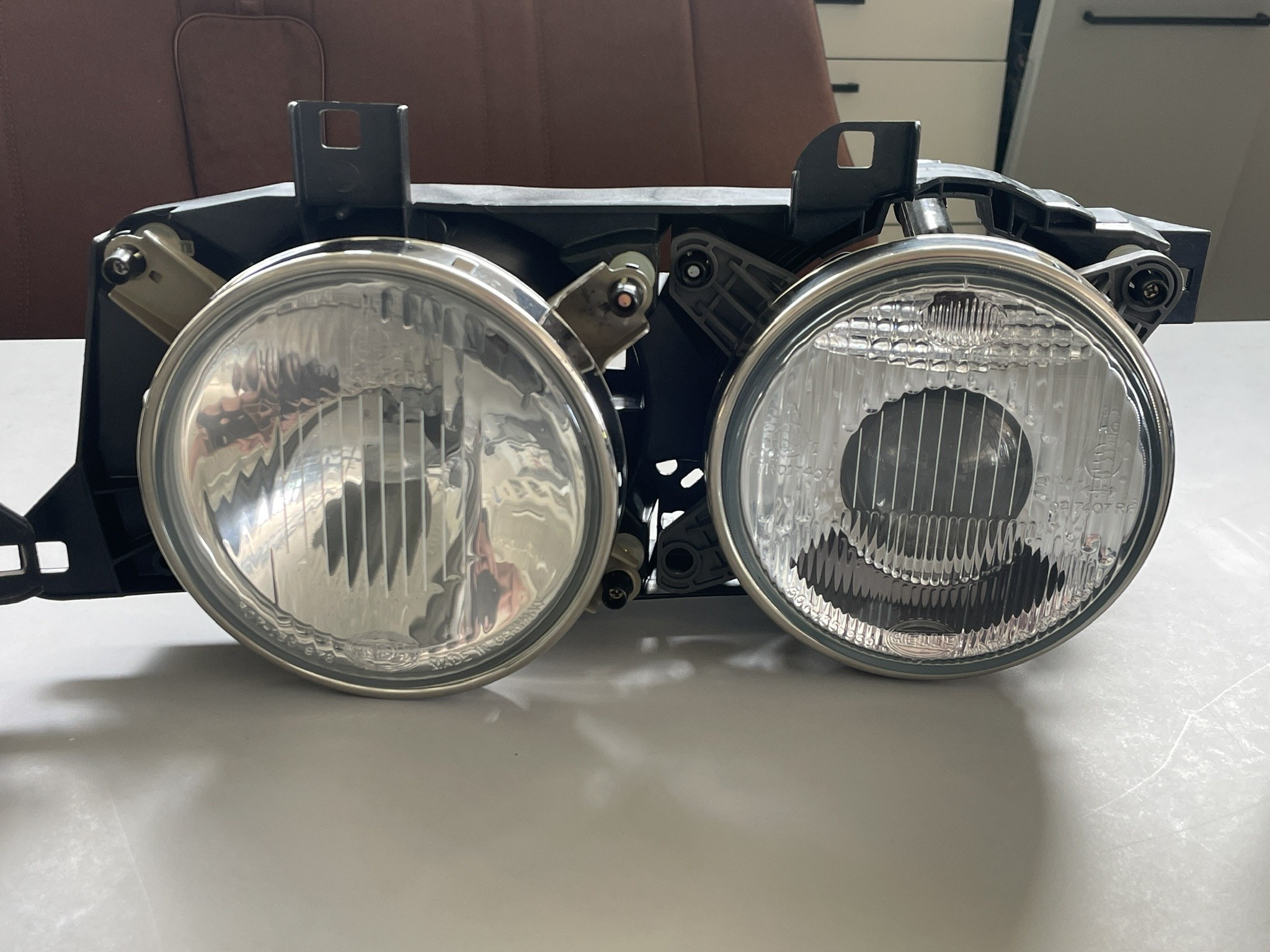

Pika päevatöö tulemusena sain mina ka lõpuks kokku ühe täiskomplektse tulemooduli. Teise koostamiseks on mul vaja veel uut triipudega Hella kaugtule elementi ja kõrgusregulaatori mootorit.

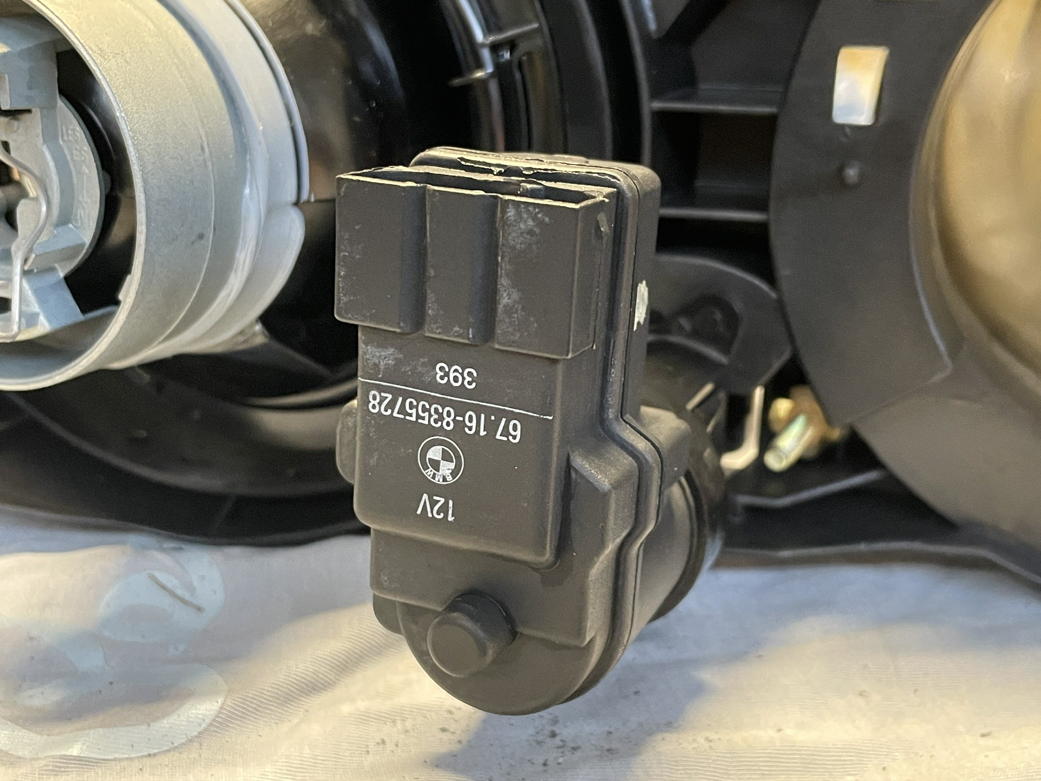

Kui kellelgi peaks kuskil olema E34 tulesid ja seal küljes on selline mootor (just sellise lapiku pistikuga, mitte ümmargusega), siis ma oleksin väga huvitatud.

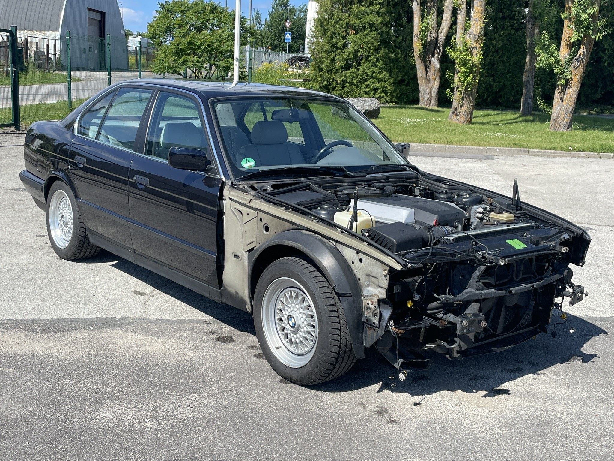

Kuna juppide ostud ja otsingud jätkuvad, läks auto jälle kuuri tagasi ootama järgmist tuhinat. Ei teagi mis sellest kokkutulekust niimoodi saab.
