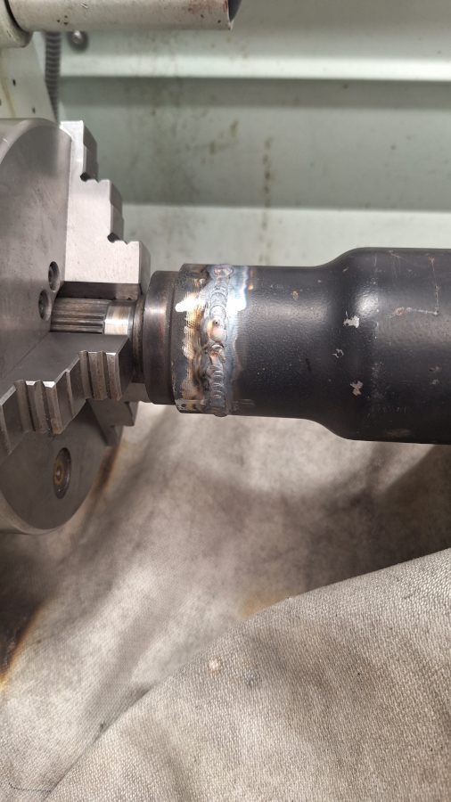

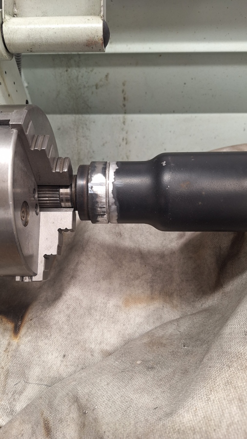

Mingi tundmatu E60 kardaan, mis esmamõõtmisel oli "suht õige", vajas 22mm lühemaks-tegemist.
Toppisin treipinki, lõikasin risti-poolse otsa toru küljest lahti ja võtsin sealt vajaliku maha.
Alles-jäänud rõngakesele lõikasin sälgu sisse ja läks torusse sisse tugipinnaks, et hea tsentreerida oleks.
Ja keevitasin treipingis tsentreerituna TIGiga külge tagasi.
See selgub hiljem, et kas tuleb tasakaalustada uuesti, või mitte...

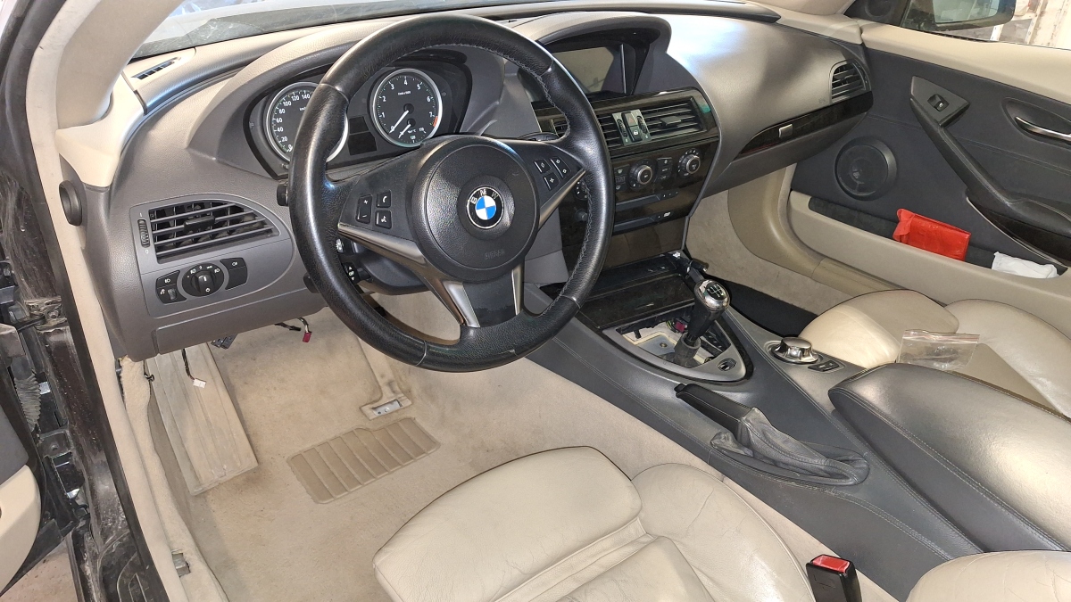

Käigukangi-osakond sai ka kõvat töötlust tunda.
Mis-iganes E60 küljest hoovastik tulnud oli, igatahes oli vale. Liiga lühike.
Keevitasin lõpuks sinna umbes 40mm jupid vahele, aga millegipärast ei tulnud keevitused eriti ilusad, seega pilti ei pane. :)
Alumine hoob ka pikemaks. Ja lisaks kaks otsa oma-vahel natuke kallutatult, et käigukang hoiaks juhi poole...
Selle katsetamise käigus selgus ka, et originaal kang ei olnud minu maitse-kohane.
Võtsin siis suvalise Hiina shortshifteri tükkideks ja jätsin alles ainult kangi.
Tuuning kangil siis munakust üles-jääv osa on lühem. Ja munakust allpool-olev osa on natuke pikem.
Ja sobib ilusti originaal hoovastiku juppidega kokku.

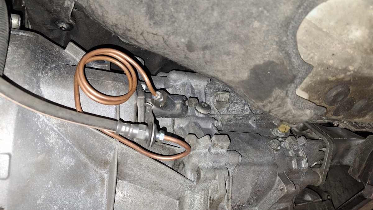

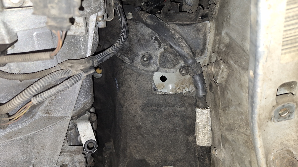

Siduri surve-torustiku osi mul üldse polnud ja E60-tüüpi autodel jookseb toru originaalis suht nõmedalt. (Ilmselt V8-valmiduse jaoks.)
Vedeliku pealevoolutoru on normaalselt lahendatud ja vajab lihtsalt kummipunni eest võtmist ja DOTi reservuaarini vooliku ajamist.
Seega läksin jälle tuuningu-teed. Vask-toru, stutsid ja natuke mudimist.

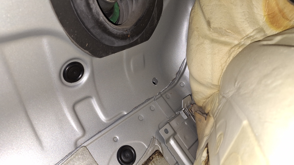

Kunas siinkohal pole tegu "musta-numbri-väärilise sõidukiga", siis puurisin suvalt põhjast augu läbi. Hakkab lühemat ja otsemat teed see trass jooksma.
