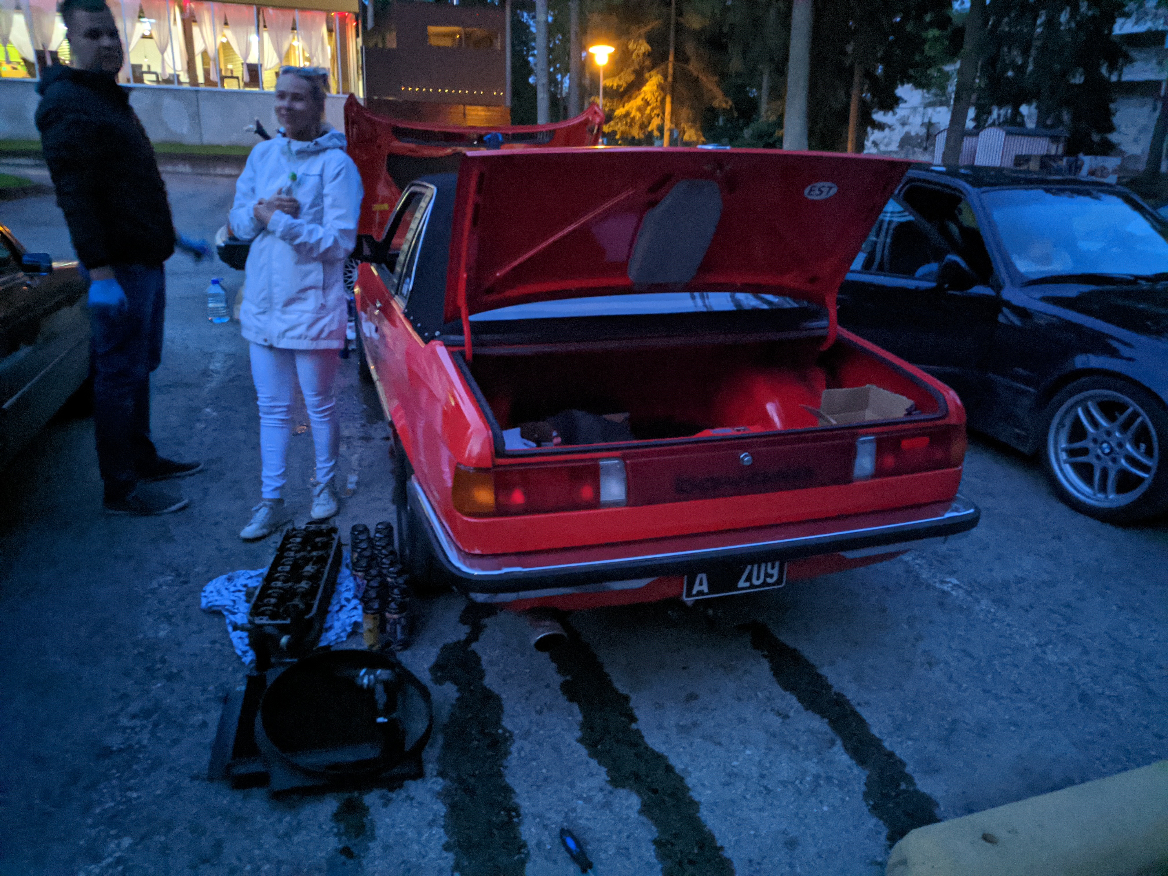

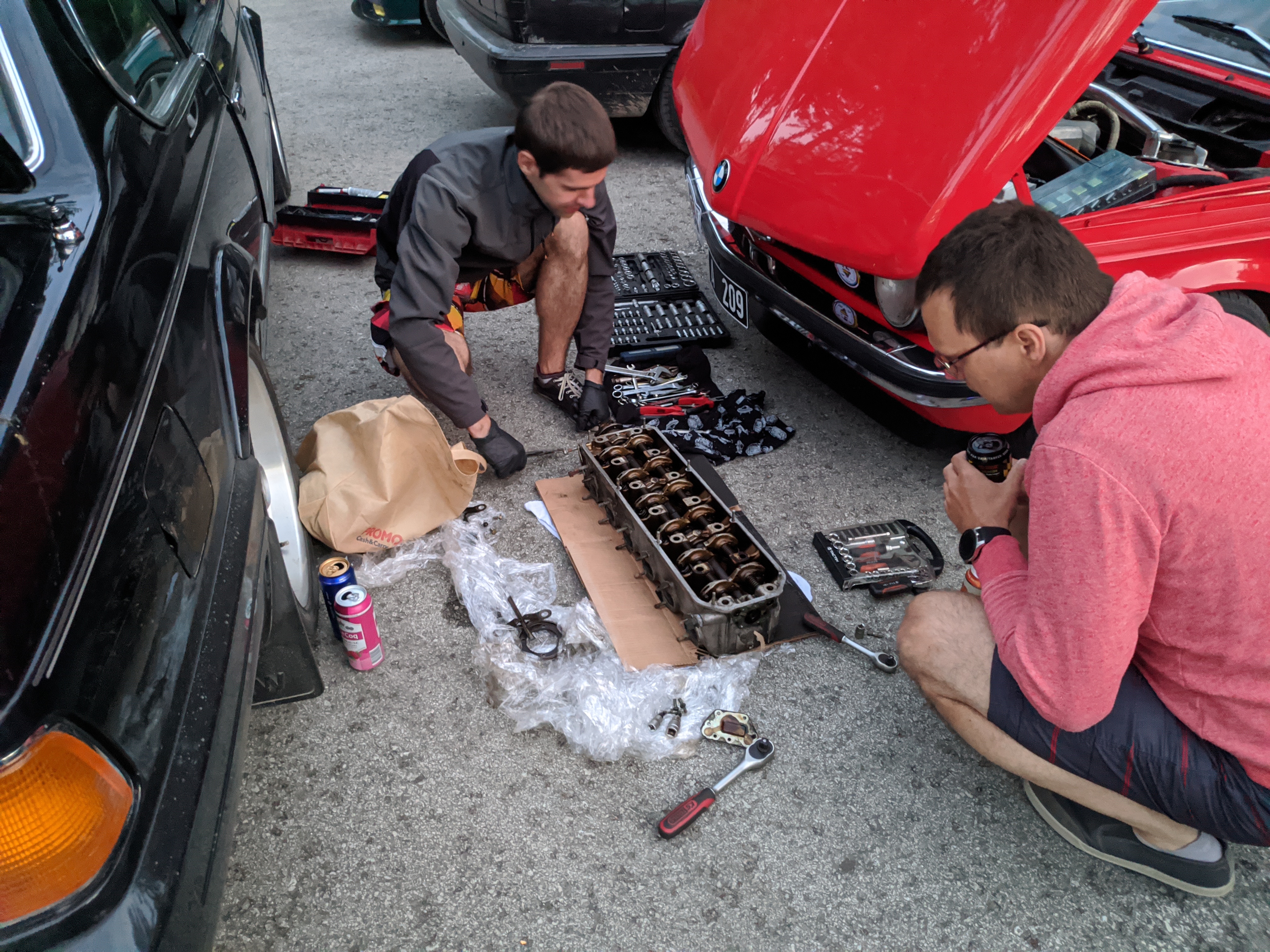

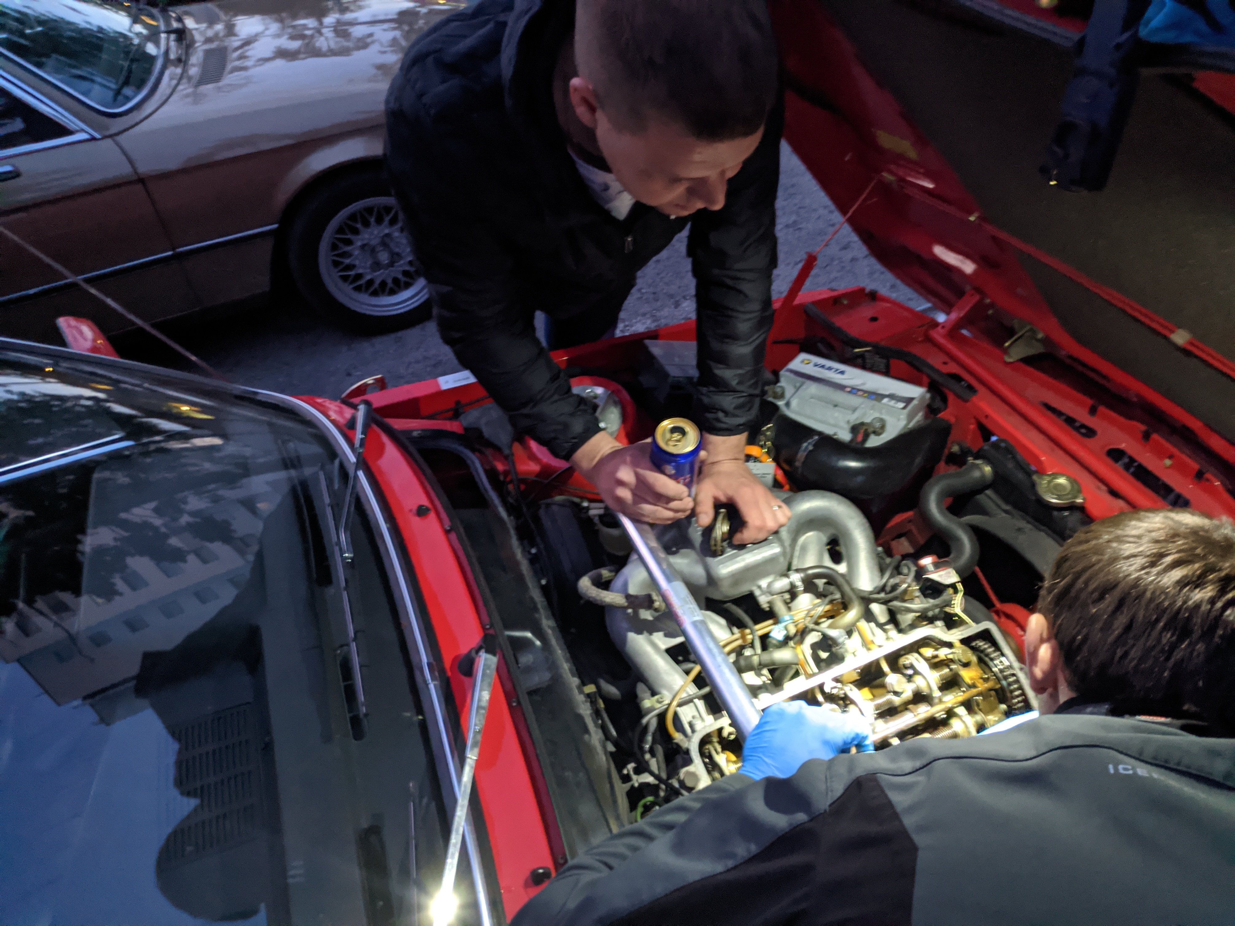

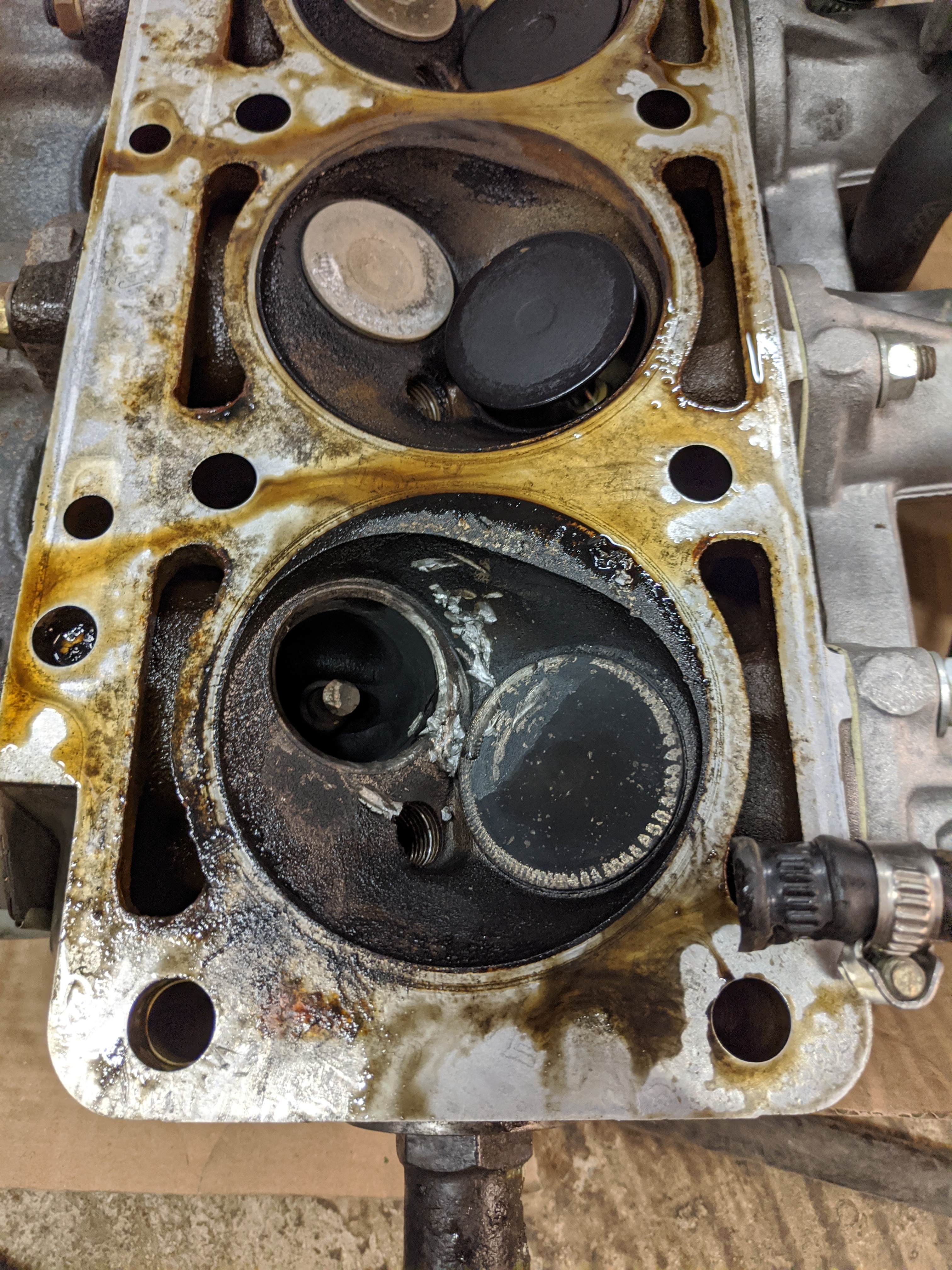

Ma olen selle auto teemast täiesti (ala-) teadlikult välja jätnud ühe perioodi - 2020 Narva ja sellele järgneva.

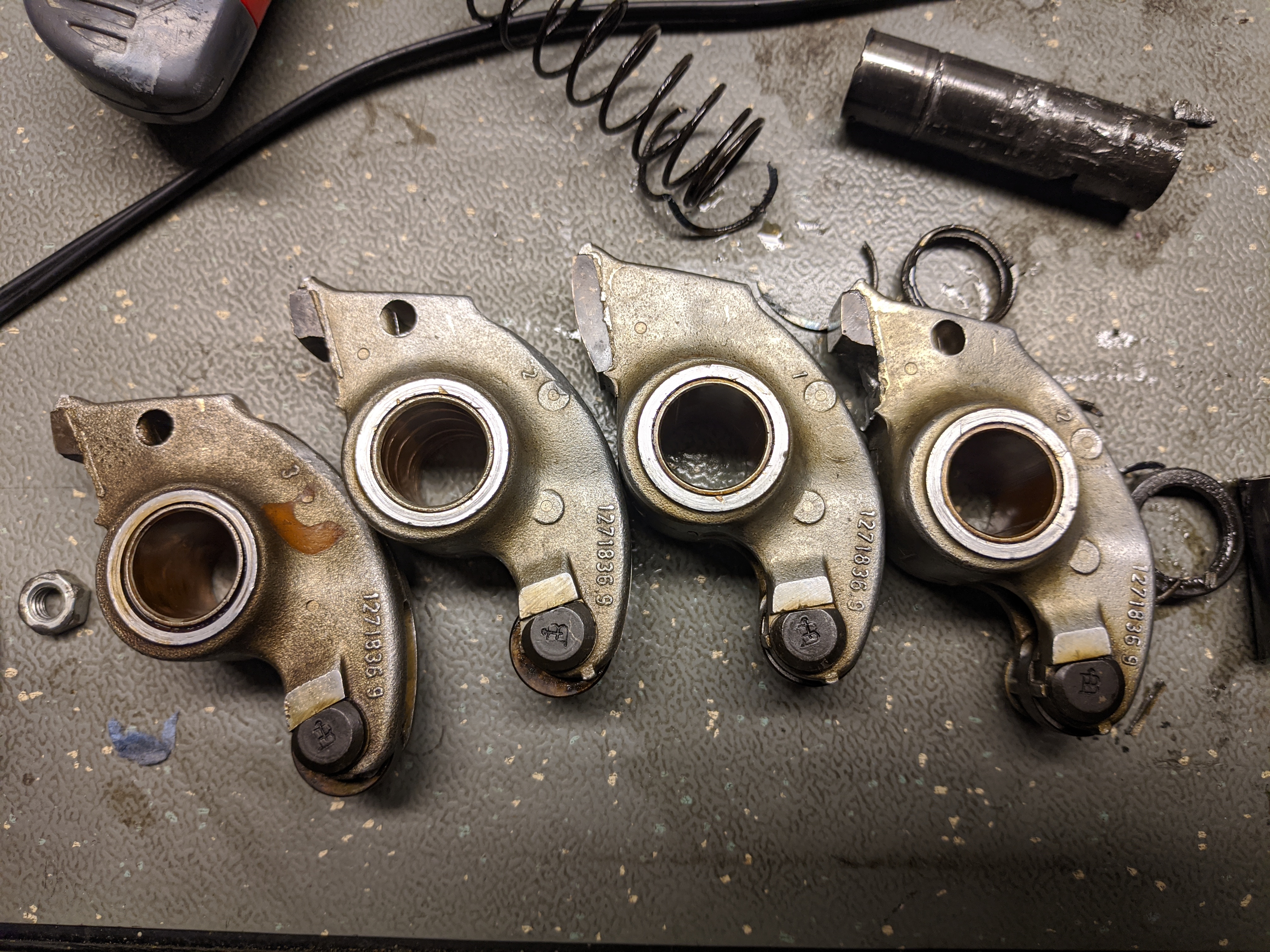

M10 on pöördemootor aga ei ole vaja seda piirajat üles otsida, eriti Kreenholmi tunnelites. HIljem vaatasin et ei olnudki piirajat rootoril :oops:
Aga see selleks. Aitäh kõigile kes sellel romantilisel aasta valgeimal juunikuu ööl SPA parklas oma panuse andsid. Seekord jäi tehnika peale ja mehed pakkisid tööriistad kokku tagasi. Üks kord kui kõik vajalik oli võibolla isegi kaasas aga tolku ei midagi. Hommikul andsime ka laenatud plokikaane Nublu videosse tagasi.
Ja oleks sellest magamata ööst veel vähe olnud, ei tahtnud koju, ei tahtnud.

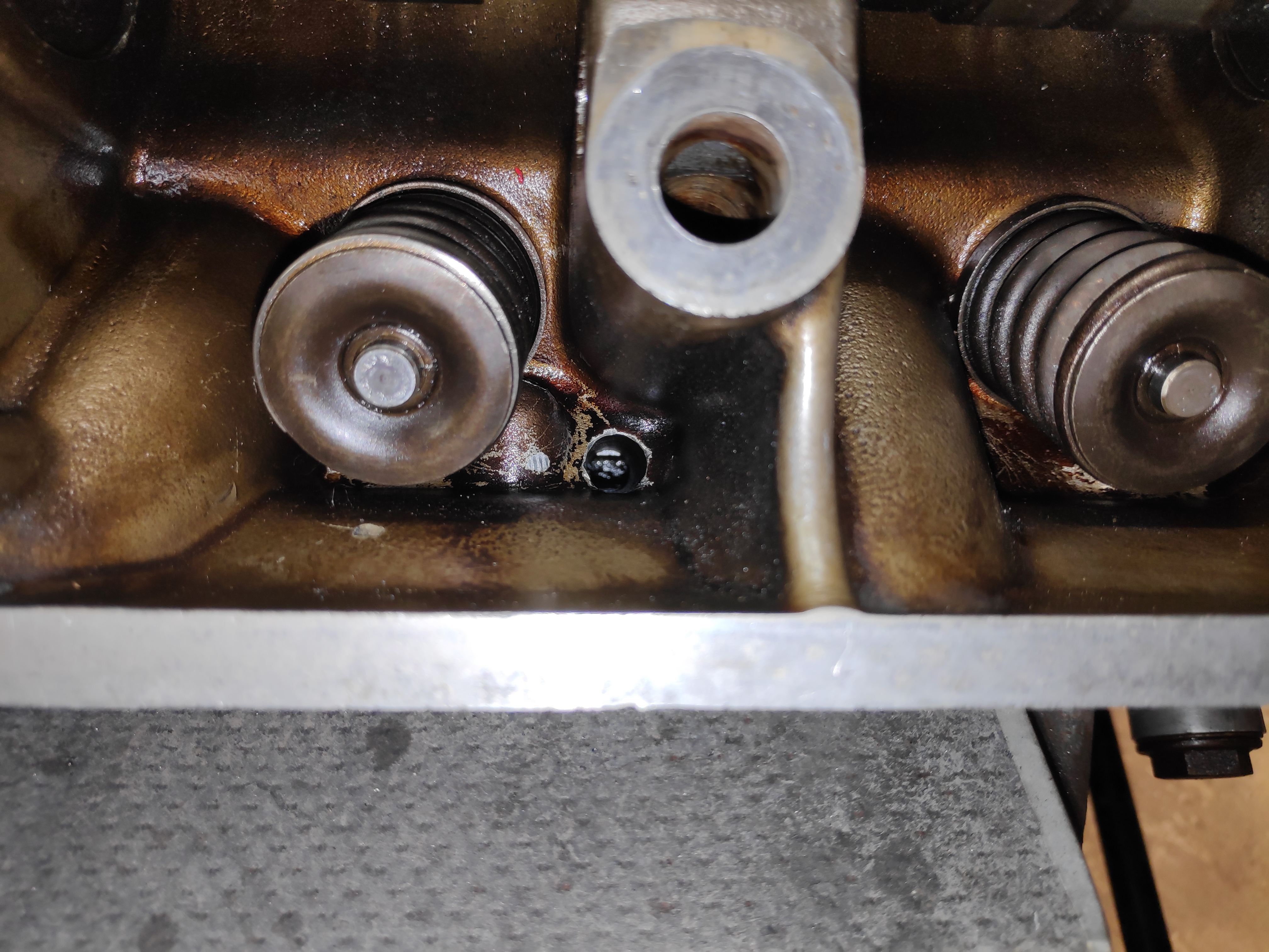

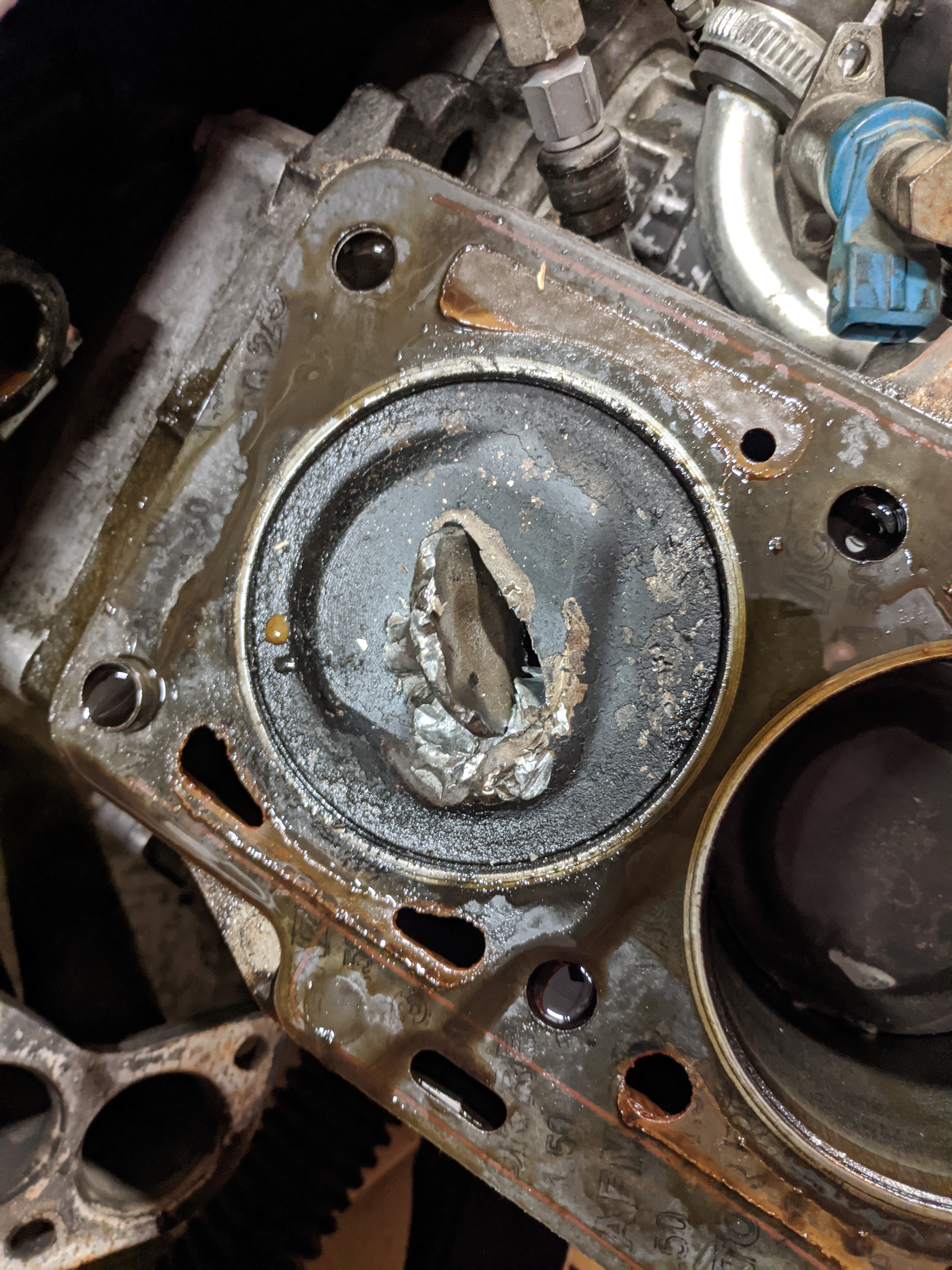

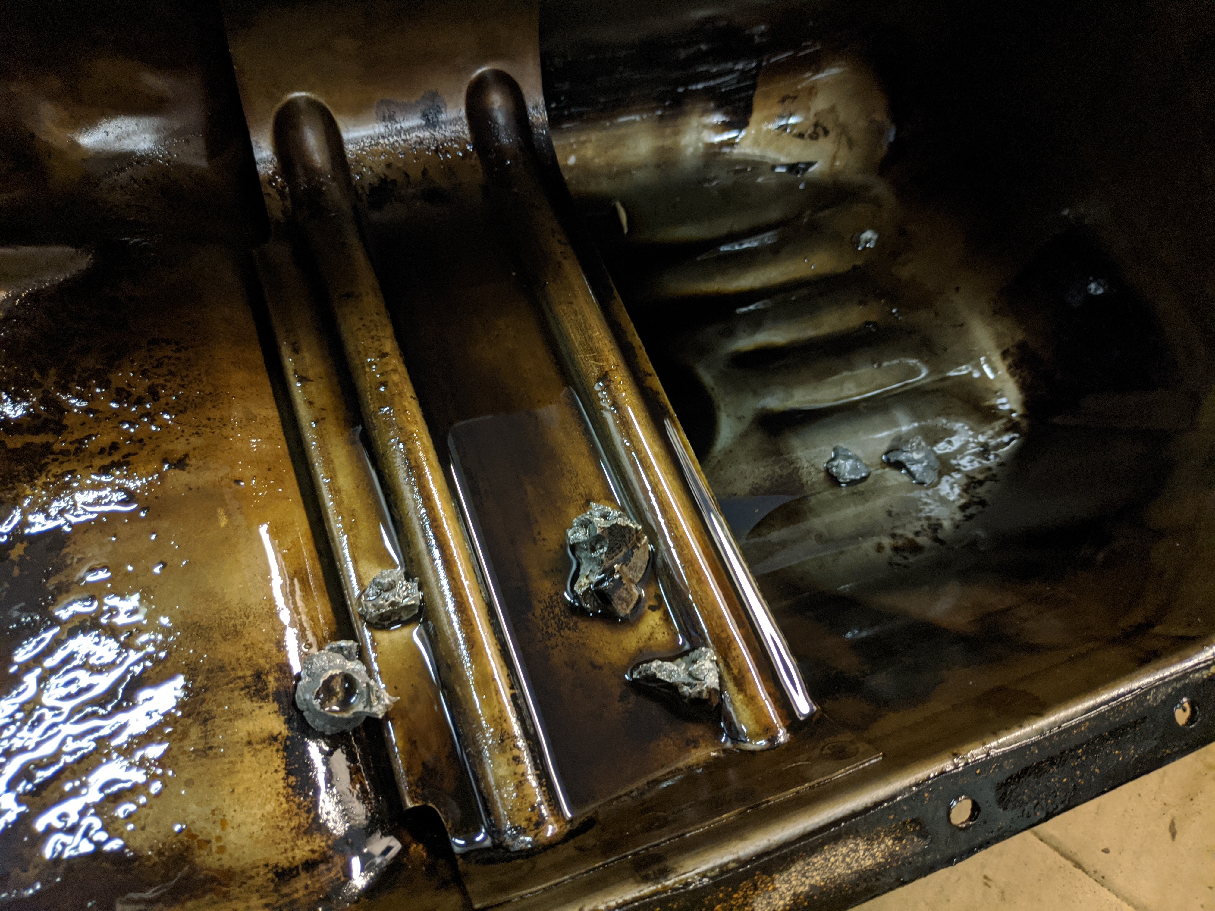

Paar päeva hiljem tuli kogu tõde päevavalgele. Kas midagi oleks veel saanud katki minna ei olegi nii väga kindel.. Oodake, kus see klapp on? Ah seal.
Härra, teil on kolb karteris.
Jätkub..

Headest meestest ja õppinud riistadest võib jah väheks jääda, kui "paari" õlle kõrvalt proovitakse 4-sil. mootorile 6-sil. plokikaas paigaldada :mrgreen:
Postitusi: 2700
Re: BMW 316 1.8i Baur, Priit
nuga kirjutas: 19 Dets 2025 23:30 Headest meestest ja õppinud riistadest võib jah väheks jääda, kui "paari" õlle kõrvalt proovitakse 4-sil. mootorile 6-sil. plokikaas paigaldada :mrgreen:
Sa tead ju isegi mis seal see mõte oli. Et klapp on murdunud ja omale nii ilusa pesa teinud selgus alles hiljem..
Varsti jätkan.

No igaks juhuks selgituseks, võibolla kõik ei mõista huumorit. M10 ja M30 jagavad samu nookureid.
