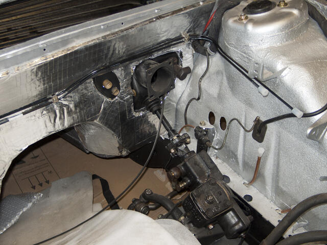

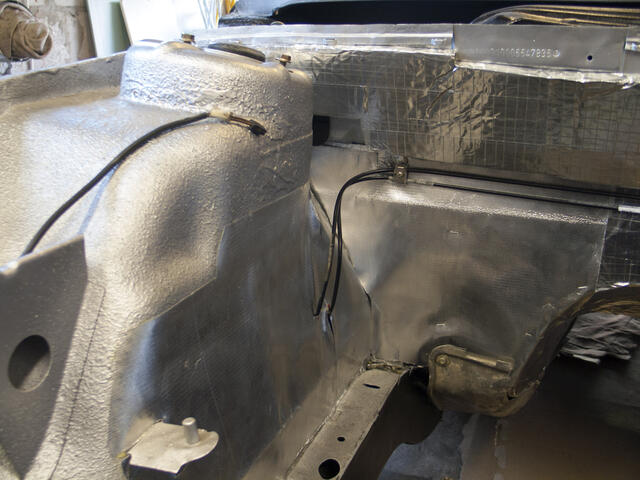

Ma ka omal ajal umbes nii taastasin seda tulemüüri isolatsiooni. Pigimatt alla ja see foolimiga "švamm" peale. On pidama jäänud küll sedasi. Subjektiivne arvamus on küll, et tehase mürasummutus oli nagu parem (kindlalt muidugi väita seda ei saa, kuna summuti on ka teistsugune).
Ahjaa, nagu ka piltidelt näha, siis sinna VL kollektori lähedusse läks kuuma kaitseks hõbedane klaasiriie.
