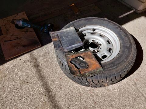

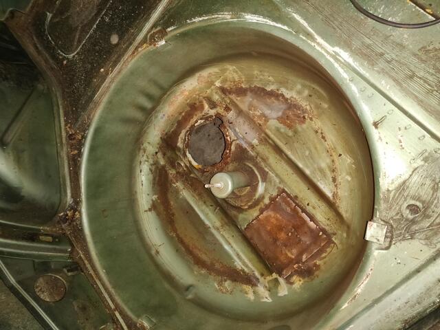

pärast peamiselt youtube videode tudeerimist otsustasin ise plekki väänama hakata, keeruline see ikka olla saab.

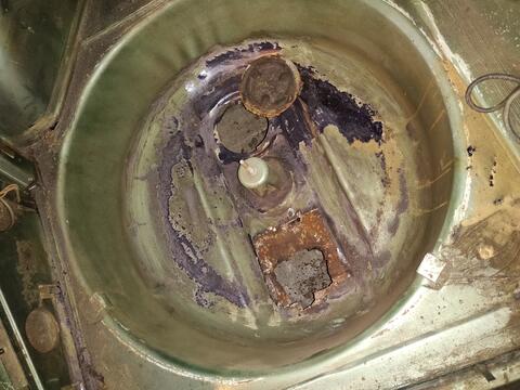

Tagavararatta pesa põhjas oli pukseerimisaas eemaldunud ning selle kohale oli lihtsalt keevitatatud plekilatakas
Lataka all oli ilus auk

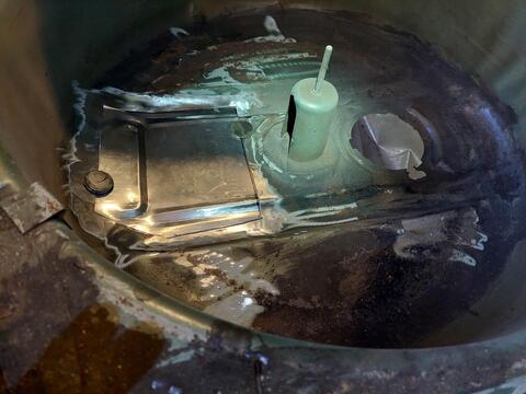

Lõikasin augu välja ning tegin tüki järgi. Neljanda eksemplariga võis juba rahule jääda.
Paika sobitatud ning edasi võib paika keevitada.

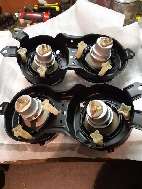

Tundub, et tuleb hakata tegelema uue esistange, esitulede ja esituleümbrisvõrede otsingutega. Kõik varasalved tagurpidi pööranud, aga need asjad on jäägitult kadunud :(

Esitulesid mul reservis on, mõne korraliku kindlasti leiab. Klaasid on neil vanadel muidugi mikrotäkkeid enamasti täis. Ühed "prillid" on ka aga peab selgitama ega need E21 omad ei ole.

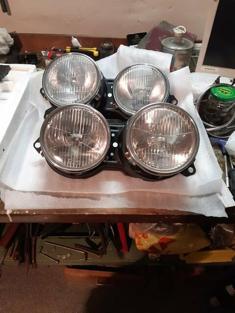

Aitäh pakkumast, tuled tellisin juba saksast ära :) Suurem mure on tuledeümber käivad võred. M30 mootoriga isenditel olid need kroomliistuga, mida liigub palju vähem. Ilma kroomita eksemplare saab kenasti ka uuena.

Esimene auk lapitud, mott kohe tõusis.

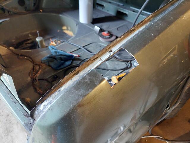

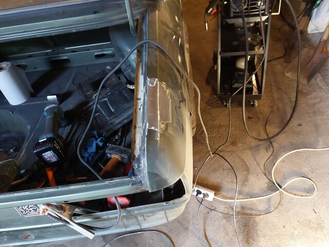

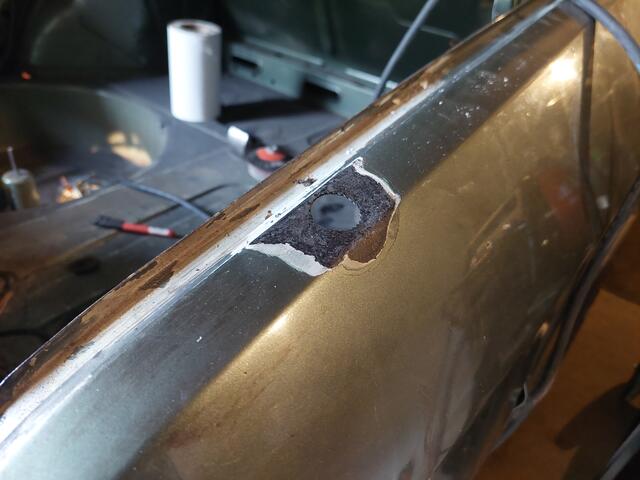

Keegi on kunagi arvanud, et tagatiivale võiks antenni paigaldada. Kuna originaalantenn on olemas ja tuleb esitiiva ja ukse vahelt, siis sai ka see ebavajalik auk likvideeritud

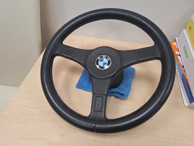

Pikalt olen mõlgutanud, et peaks rooli välja vahetama. Originaal ei ole nahatatud, on sellisest natuke poorsest plastikust, millele on ka hallitus oma juured sisse ajanud kunagi ja ta ei tundu käe all mõnus. Erinevaid variante vaadates ei suutnud ära otsustada, milline rool võiks see olla sobivaim. Kuniks leidsin pildiloleva. Reklaamiti kui E12 M535 originaali ja tundus olevat interjööriga igati sobiv. Kohale jõudes selgus, et tegemist on hoopis E26 rooliga. Tegumood on sama, aga läbimõõt on väiksem, 380mm vs 360mm vastavalt. Varuosakood seda samuti. Hetkel on puudu on vaid korrektne embleem rooli keskel.

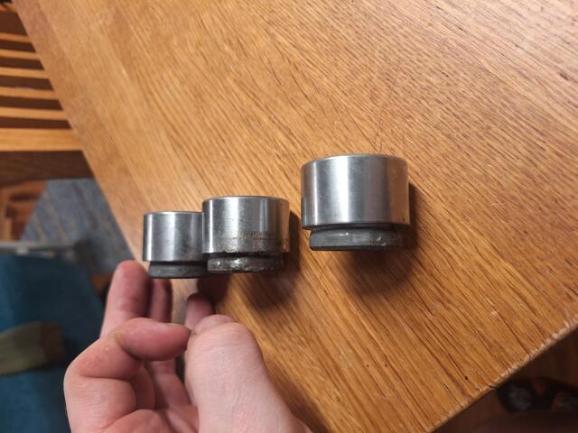

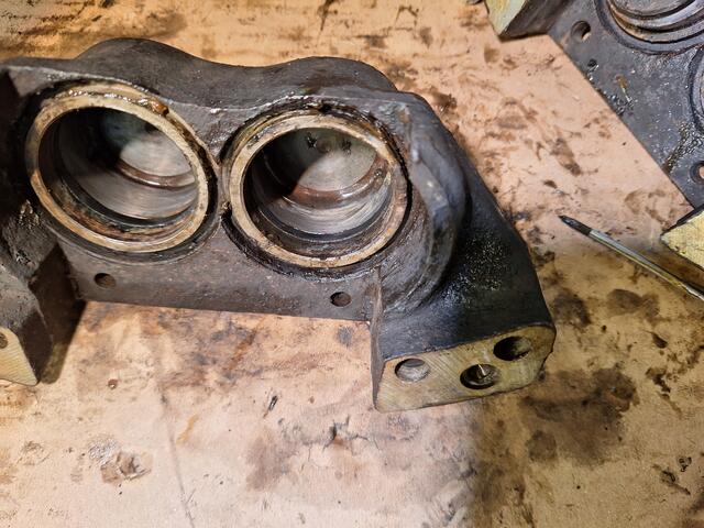

12 aastat (ja mitte rohkem kui mõni tuhat km) hiljem on need kolvid täiesti kinni. Kaitsekummid koos klambritega on ära haihtunud kuhugi. Sealjuures kõigil kaheksal esimesel kolvil. Seal kus kaitsekummid peaks paiknema oli hoopis paks tavotilaadne ollus justkui oleks kummid ära sulanud. 6bar (rohekm mul kompressorist ei taha välja tulla) suruõhku ei tekitanud mingit liigumist. Kuna klotsid olid uueväärsed, siis on kolvid nii päris sügaval sees, kruustangide vahele ei taha äära haakida, et saaks need jõuga lahti keerata.
Kõige lihtsam lahendus oleks uued supportid osta. See on ka kõige igavam lahendus, pealegi on suportid muidu väga hästi säilinud. Seega olen praegu neid järjepidevalt rust penetrant'iga immutanud ning järgmisena keevitan kolbidele tüki rauda külge, millest saab kinni võtta ja need eemaldada.

Suruõhuga pole seal midagi teha. Rust penetrant ei aita seal palju, tean omast kogemusest. See keevitamine on ka ekstreemne lähenemine. Pane hüdraulika uuesti taha ja vajuta need kolvid nii sentimeetri jagu väljapoole, siis saad juba kullinokkadega kätte. Tavotiprits teeb selle töö hästi ära. Kui sellist riistapuud ei ole siis kruvi supportid uuesti auto külge ja piduripedaali pressimisega saab ka kolvid liikuma.

Autol on piduritorud küljes ära, muidu oleks esimese asjana pedaali vajutanud. Määrdepritsi peale mõtlesin ise ka korra, aga sellega taoline kogemus puudub ja lisaks peaks ts esmalt poest tooma. Aga kui ütled, et see tõenäoliselt töötab, siis võiks tõesti kõige valutum lähenemine olla. Siis ei peaks edaspidi määret ka kruvikeeraja või näpuga tuubist taga ajama.
Postitusi: 454
Re: BMW E12 528i '81 Trevi
Ma kõik jonnakad sadulad tavotipritsiga lahti lükanud, ära siis unusta õige suurusega nipleid ostmast. :wink:

Tavotiprits toimis hästi aga ka peaaegu lõpuni lahti lükatud kolvid ei liikunud kullinokkade ega kruustangide vahel ning tuli lõpuni pritsiga välja suruda. Kolvi tihendist väljapoole jääv serv oli mõnuga korrosioonist pundunud ja hoidis viimase hetkeni kõvasti kinni.
Seega tuli ühelt poolt kolb välja suruda, siis äär puhtaks, et saaks sealt välja tulnud kolvi normaalselt liikuma, kolb uuesti sisse tagasi ning pitskruviga kinni hoides teine pool välja pumbata. Ehk kõvasti tavotiga mässamist ja kolvid elusalt käes. Täitsa normaalses seisukorras sealjuures.

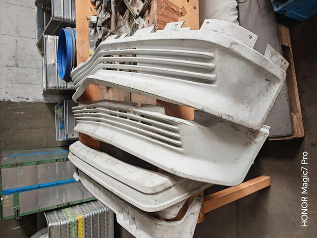

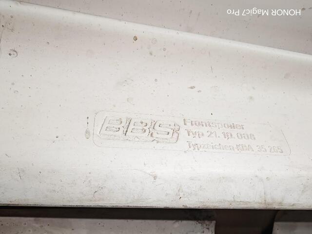

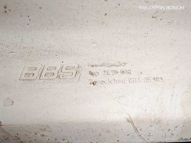

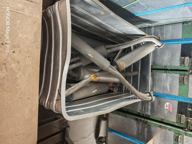

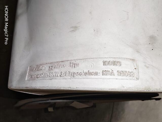

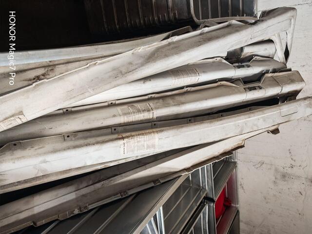

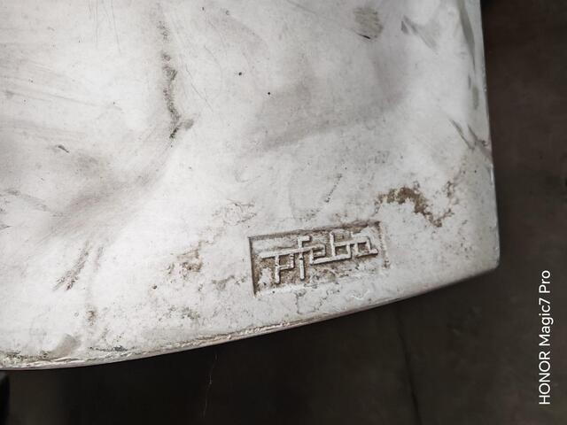

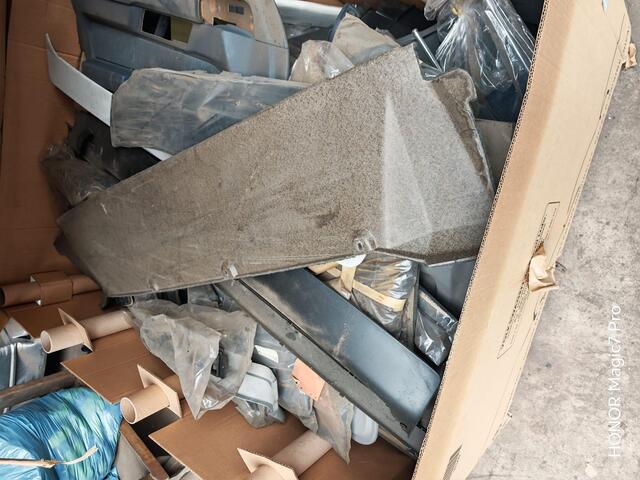

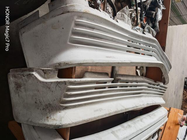

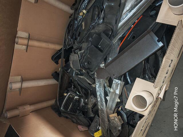

Selliste vähelevinud autodele paljude juppide otsimine käib läbi tutvuste ja margifännide. Suheldes ühe toreda Burkhard'iga saksast tuli jutuks ka BMW ja ta ütles, et tal on ka osasid E28 ja E30 jne. jaoks ning saatis mõned pildid. Kastides olevast kraamist ei saa väga aru, ütlesin et kui mahti leiab võiks selle põrandale laotada ja paremad pildid teha. Igatahes, kui miskit siit peaks kõnetama, siis saan kontakti jagada.
