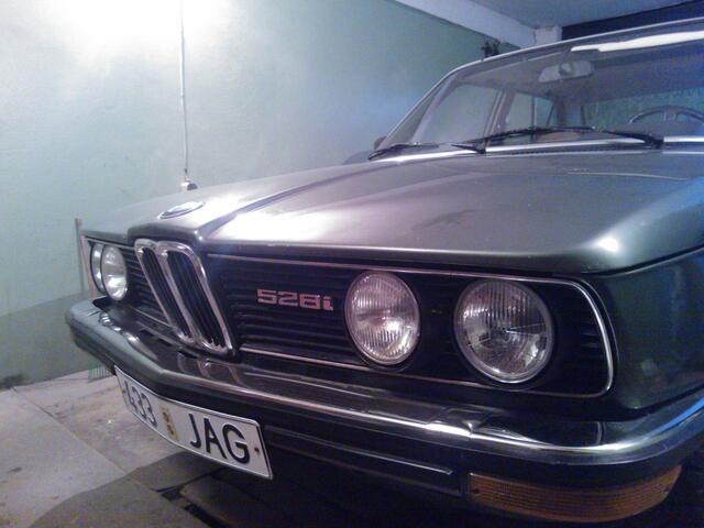

Lisaks saabus lõpuks uus originaalantenn koos paigalduskomplektiga. Piltidelgi näha, et praegusel ajal turritab antenn välja hoopis tagatiivast. See pole aga üldse õige koht antud autol. Selgus, et uus osta ei tulegi kallim kui kuskilt ebayst otsida. ca 40.- läks antenn maksma.

Peaaegu aasta võttis aega, et saada iluvõrele õige embleem. Mis veel toredam, laokaubana seisnud kasutamata eksemplar, mis on seda väärtuslikum, et embleem on tootmisest maas :)

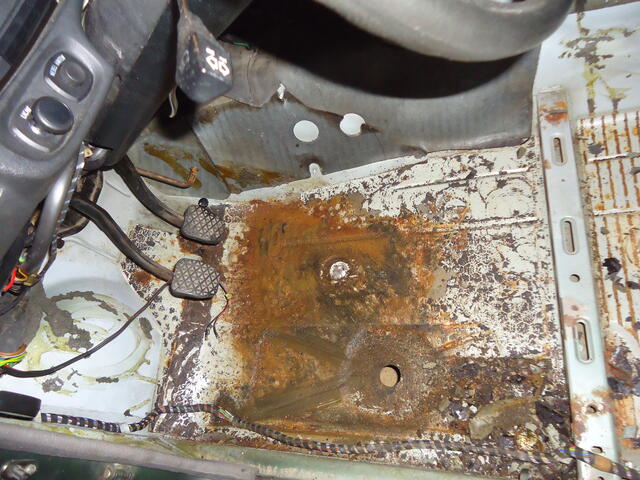

2014 aasta kava näeb ette keretööde teostamist, seega alustasime ettevalmistustega:

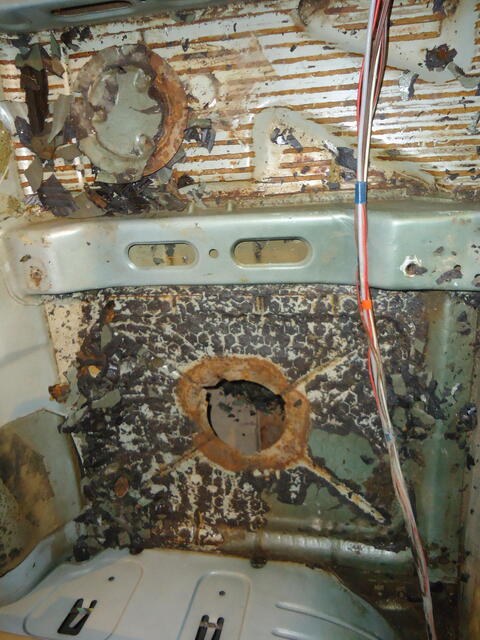

Täna sai eemaldatud suurem osa pigimatist ning selgus, et kõige halvemas seisukorras on juhi jalgealune. Hea on see, et keegi pole eelnevalt omaloomingut teinud.
Juhiistme taga oli põhja"punn" kenasti mädanenud, aga, et auku varjata, oli see altpoolt kenasti tegelikult plastiliiniga täidetud.

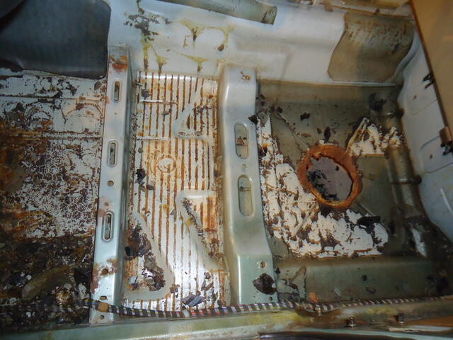

Ees mägra pool on keegi sisemist karpi needitud plekitükiga paiganud, lisaks on paigaldatud koopaserva nurka väike lapp. Õnneks ülemäärast kahju pole tekitatud.
Taga mägrapoolne põrand on täitsa viisakas seisus.

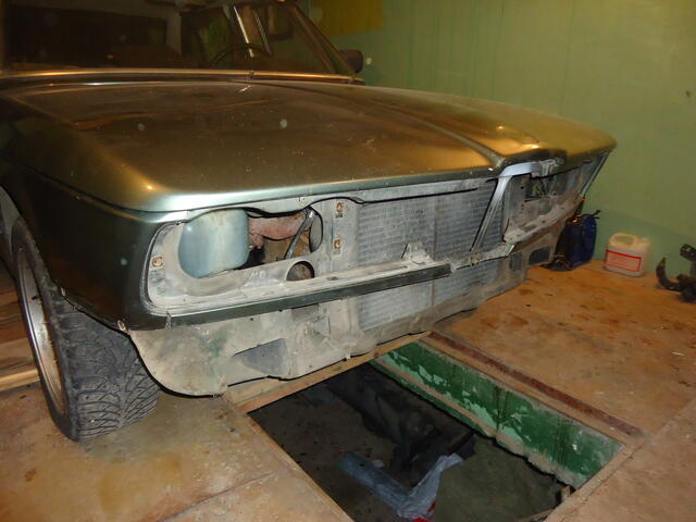

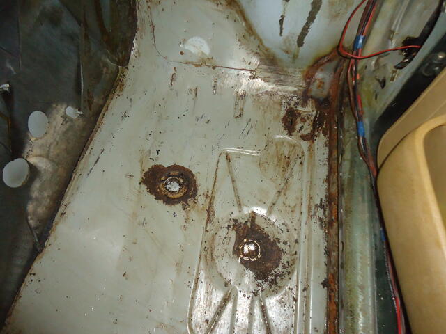

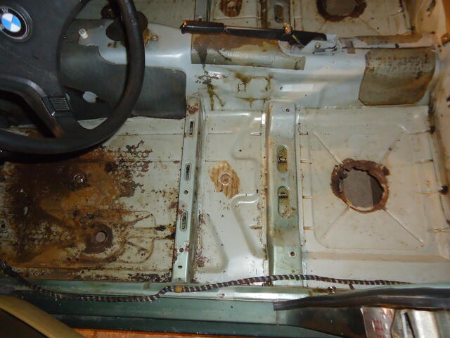

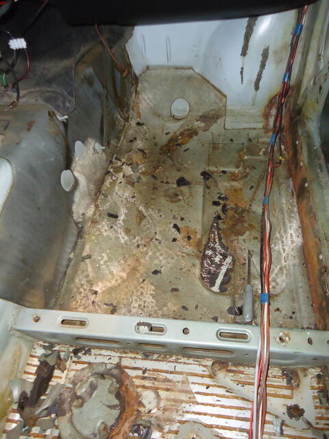

Pärast tunde lahustiaurudest pilves hakkas asi juba kordades viisakam välja nägema:
Stanget eemaldedes selgus, et teine oli seest täiesti roosteta. Nii kahju,et kõik kroomosad on avariis kannatada saanud ning seetõttu peab siiski uued panema.
Samuti on esipõll väga heas olukorras, vajab ainult väikest nokitsemist.

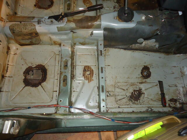

Aeglaselt aga kindlalt leiavad kõik eemaldatud osad oma koha pakkekiles ning minigripp kottides.
Ka põlle alune vaatepilt on oodatust viisakam.

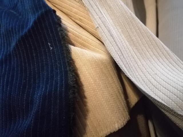

Meeldiva üllatusena sai avatstatud, et poolamaalt saab veel õiget triibulist beeži istmeriiet. Praegused istmed on väga heas seisus, kuid 41 aastat on teinud sametise pinnaga oma töö, UV on pleegitanud ja pehme pinna ära söönud. Seega nüüd on kapis autotäis riiet, et istmed uueväärseks teha.
