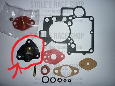

Oleks jube hädasti vaja sellist vidinat, mis pildil. See peaks olema mingi õhuklapp. Selle membraan on katki ja võtta pole kuskilt.
siin lehel detail nr 9 käib lahti ja seal membraan
http://www.realoem.com/bmw/enUS/showpar ... Id=13_0075" onclick="window.open(this.href);return false;

Loomulikult võib osta uue kui rahakott kannatab. Seal on olemas ka remontkomplekt kus küsitud detailid sees on. Selle komplektiga on igati mõistlik vana ja mitte enam nii hästi toimetav karburaator üle käia. Kasutatud membraani ja "padja" paigaldamisest hoiaks kõrvale.TaaviH kirjutas:Ei saa hästi aru millele sa lingiga viitad ?Priit kirjutas:https://www.wallothnesch.com/vergaser-e ... 13-03.html

Ise sain remondikomplekti eBay oksjonilt... Tootjaks Meat & Doria -- kiidavad küll, kuid sisu poolest midagi säravat ei paku. Kõik papptihendid paistavad olevat ka ise võimalik välja lõigata, o-rõngad mõõdu järgi ostetavad ja õhuklapp nagu vakstust välja lõigatud. Selline isetegemise parandusstiil aga väga head tulemust anda ka ei pruugi: ühel karpal oli sisuliselt raamatukaanest tihend, kilest õhumembraan, mis neediga kinnitatud, ja boonusena suures koguses hermeetikut vahele topitud.
Lingi alt, mille Priit saatis (https://www.wallothnesch.com/vergaser-e ... 13-03.html" onclick="window.open(this.href);return false;),
on näha odavam (Art.-Nr. A13111278343)
ja kallim (Art.-Nr. A13111278344)
komplekt.
Peale vaadates tundub, et mitmekordne hinnavahe mugavama vahetamise nimel (paar kaane-polti, õhuklapi korpus jms), ei tasu ära. Samas puudu on tõeliselt vajalikud asjad nagu näiteks vahaklapp, mis mootori soojenedes tõmbab tühikäigupöörded alla. Samuti pole kaasas karburaatori sees asuvat tillukest kütusefiltrit... Neid kaasasolevaid vaakumtorusid võib ise uuest puhtast kütusevoolikust lõigata ning kolmikute abil jagada nagu vaja...
Päris uus karburaator väga kallis lõbu: Fixus pakub 1107,34 € -- peaaegu auto hind!!! Remondikomplekti eest soolased 170,59 €. Forss müüb remondikomplekti soodsamalt: 126,35 €. United Motorsis leidub tihendite komplekti nime all pakutav toode ca 70 € väljaminekuga.
