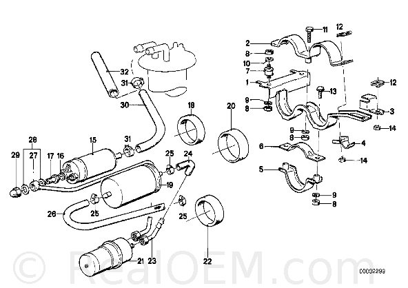

siir nr 15 on pump ja näha ka orginaal filter ja kinnituskronstein millega saab kompaktselt pumba auto alla peita:
