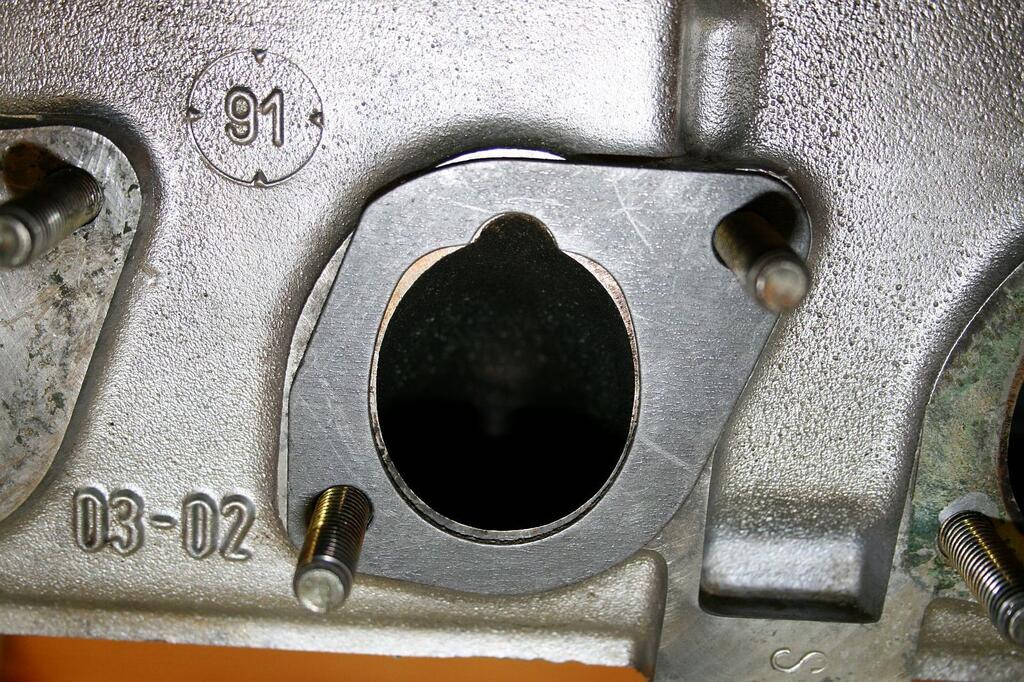

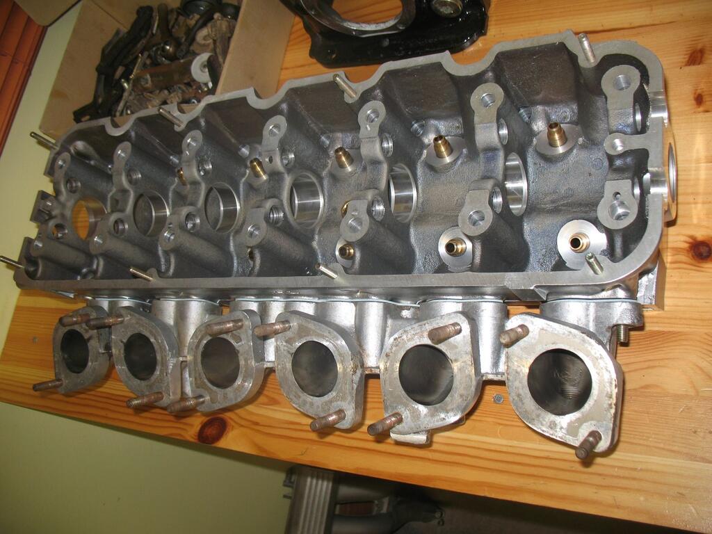

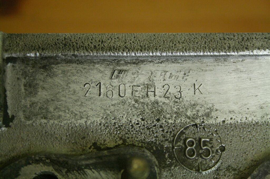

Sellest hartge kaanest siis veidi.
Markeering:

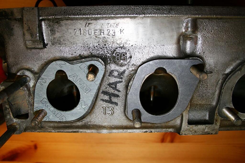

Sisselaskekanal võrrelduna "885" sisselaske tihendiga:
Võrdluseks "200" ehk tavalise e21'e sisselaske tihend:
"731" plokikaane sisselaskekanal. Hartge kaas ongi tehtud selle baasil:
