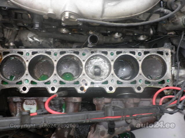

Pärast esimest vaimustust ostmise üle tuli aga kibekiirelt tööle hakata ja see kokkujooksnud mootor ära vahetada. Mina ja Rauno saime sellega päris kiirelt ühele poole ja siis sai alles tõelist rõõmu selle autoga nautima hakata. Mis see M20 vahetus ikka ära pole, kui oli korralik asendusmootor juba olemas. Toohetk mäletan, et vandusin eimäletamillenimel, et see auto ei lahku minu juurest mitte kunagi. On olnud 12 aasta jooksul siiski momente kus ma olen tema müügi peale mõelnud, aga see mõte, et ma olen selle autoga läbi 12 aasta sõitnud, kõike teinud ja näinud, tänutäheks selle auto täiesti korda teinud ja et ühel ilusal päeval saab see auto mu poja omaks - see paneb alati ringi mõtlema, et ei, see auto on ja jääb.

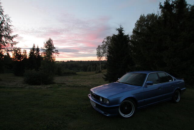

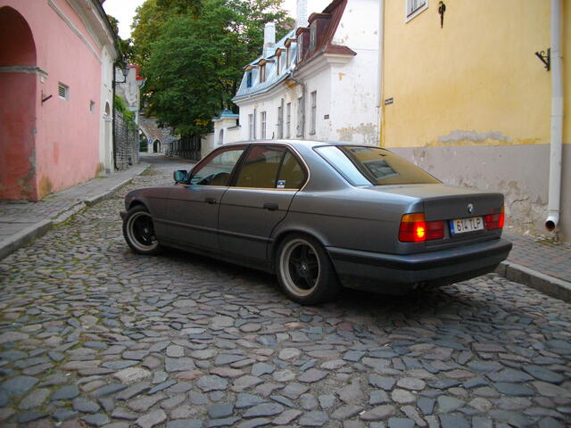

Pildid vahetult peale ostmist. Selle auto originaalvärv on Cirrusblau (suht segadustekitav värv oli, kes vandus et see ju täitsa hall, aga minuarust oli see täitsa sinine). Näha siis ka see imeline sinine salong, mis peale juhiistme oli täiesti laitmatus seisukorras. Kohe kahju oli teda välja kiskuda. Pildid siis 2009 aastast:

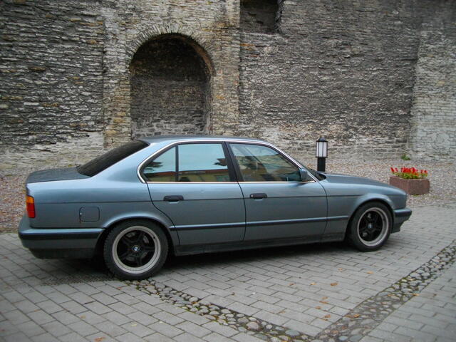

Välimus vahemikus 2010 - 2014. Sellel perioodil sai uuendatud kogu salong nahksisu vastu, soetatud ilma kapsliteta M veljed ja auto oli kohe täitsa teist nägu. Sellise välimusega oli ta kuni 2014, mil auto läks esialgu karpide vahetusse ja pisirooste likvideerimisse, aga lõppes nagu ta ikka - täielike keretööde ja full ülevärviga.

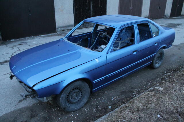

2014 - 2016 perioodi pildid. 2014 sai teostatud siis kõik vajalikud keretööd ja otsus värvida Estorilblueks. Ehitamine võttis omajagu aega, sest pidevalt oli motivatsiooni ja ajapuudus, loomulikult ka finantsid. Küll aga 2016 kevad tuli see õige tunne sisse ja umbes 2-3 kuuga oli auto valmis ja sõidukõlbulik.

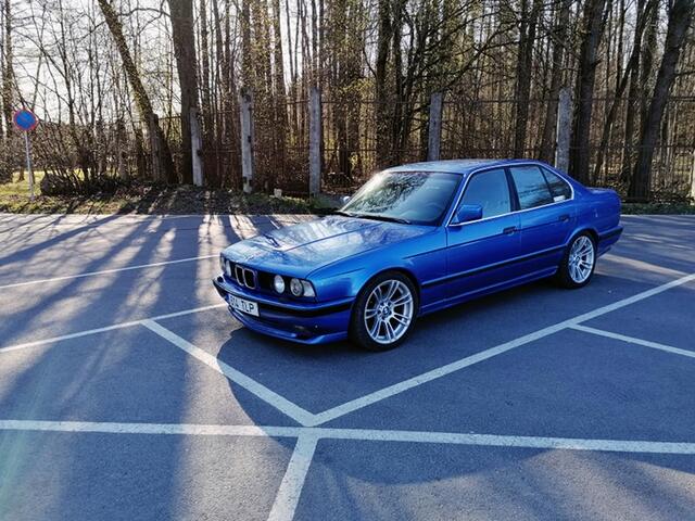

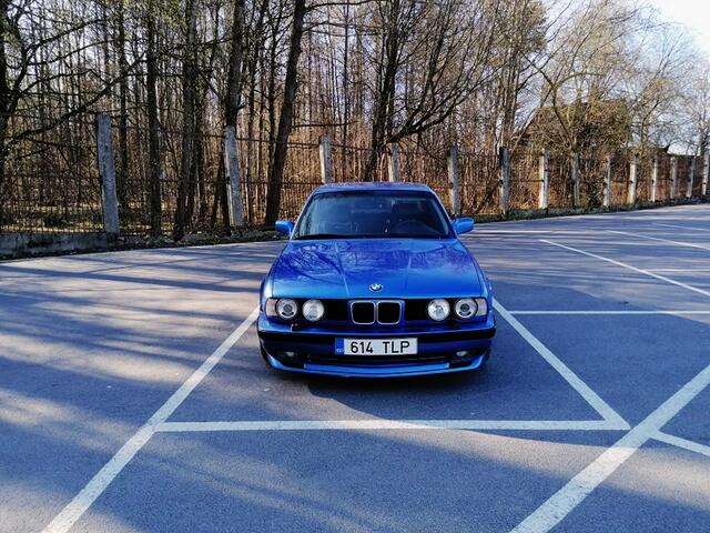

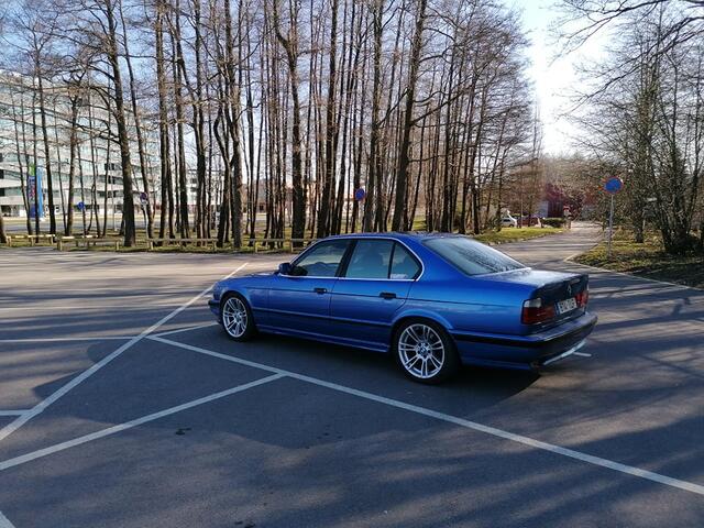

Ja selline on see auto tänasel päeval, 2019 - 2020.

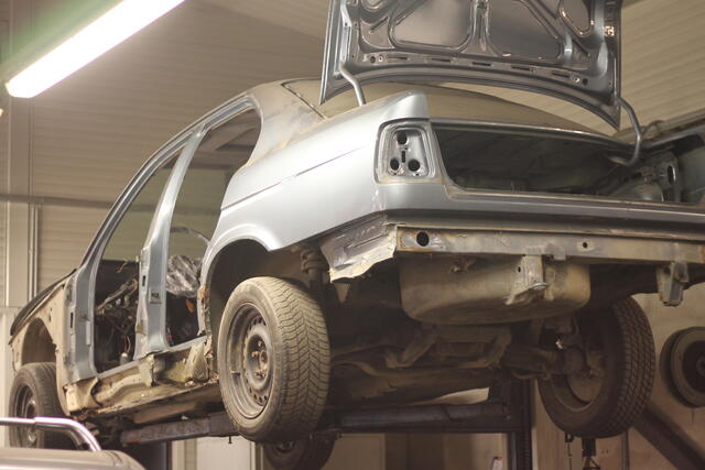

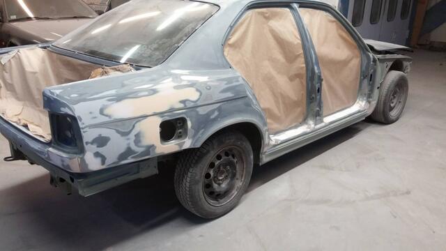

Aega läks aga asja sai. Auto on lõpuks viidud keretöödesse.
Esialgsed mõtted olid üsna tagasihoidlikud - mõtlesime vahetada karbid ning lasta teha pakilised pisiparandused. See jäi õnneks aga mõtteks ja otsustasime siiski lasta teha ära kogu kere koos täieliku ülevärvimisega. Autot ei ole plaanis müüa ega ka talvel kasutada, sellest ka selline otsus. Üks unistus taaskord täitumas.
Värvivalik sai selgeks alles siis, kui auto oli juba lahti lõigatud. Senini polnud mul endal aimugi, kas jätta alles originaalvärv, milleks oli suhteliselt vähelevinud Cirrusblau / Cirrus Blue või võtta midagi huvitavamat? See oli selge, et värv peab olema BMW enda oma - hoian ju siiski originaalset joont autol.

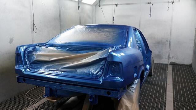

Peast käisid läbi kõikvõimalikud mõtted, aga valituks osutus siiski ammu mõtteis mõlkunud värv - Estoril Blue 335. Seda sama värvi pakuti E34 BMW-le individual värvina ning pakutakse ka tänini, päris uutel BMW-del.
Hetkeseisuga on siis teostatud karpide vahetus. Osadele kohtadele teostatakse ka liivaprits, et rooste niipea tagasi ei tuleks. Ka tõstekohad tuleb tugevdada, sest need olid omadega õhtul. Väga paljud detailid läksid vahetusse, kuna vanad enam kriitikat ei kannatanud. Ainult tagumised uksed ja tagaluuk jäid alles. Kere oli muidugi oodatust palju paremas korras aga nagu eelnevalt mainisin, müüa pole seda autot plaanis, seega kõik mis ma teen, teen omale ja ikka on süda rahul, kuid tead, et auto ei ussita kuskilt.
Mis on põhiline - auto läks väga korralikesse kätesse, seega ootan sealt üsna head tulemust. Eriliselt pean tänama RAUNOT, kes aitas seda autot lahti võtta ja on toetanud kogu seda asja jõu ja nõuga!

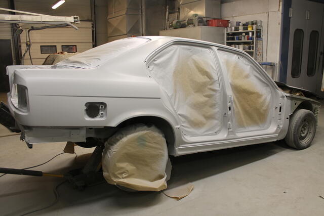

Tehtud on nüüd nii mõlema poole karbid kui ka põhi keevitatud. Esmaspäeval läheb auto liivapritsi, kus lastakse üle kõik roostealged ja karpidelt maha ka transpordikrunt, samuti uksealused servad. Kohe peale liivapritsi saab auto peale ka krundi.
Selgus, et kapott on ikkagi halb, seega kui keegi teab, kust saaks kiirelt heas korras pre facelift kapotti ... palun kirjutage privasse.

Paraku pole aega märtsi alguseni või teadmata ajani oodata ja auto käis täna pritsis ära. Hetkel kuivab auto värvitöökojas, et niiskus välja saada ja homme käiakse kõik pritsitud pinnad veel mehhaaniliselt üle enne kruntimist.

Auto põhi nägi välja kui uus ja sama lugu pagasiruumiga. Otsustasime, et laseme eemaldada iga viimse kui roostekoha, et ei peaks pikalt enam muret tundma selle pärast. Auto oli juba tegelikult eelnevalt üllatavalt heas korras. Samuti oli auto saanud nii põhja kui pagasiruumi juba esimesed kihid uut värvi ja see andis aimu, et värv sai siiski õige valitud. Ise olen küll vähemalt valikuga väga rahul.
Karbid,põhi, aknaääred ja muud pritsitud kohad kõik on siis krunditud ja asi edeneb jõudsalt. Ma usun, et järgmise kuu jooksul veereb see auto tagasi mu garaasi ja saab hakata tegelema siis kokkupanemisega. Samuti tuleks nüüd kiirelt hakata mõtlema, mis stangedest saab ja nad töösse viia. Üks M-velg, mis oli mul vaja teha, läks ka tegemisse.
Praegu veel naudin seda head vaatepilti, kus keegi teine tegeleb mu autoga ja mina olen vaid klient, kes käib kiikamas arengut. Kokkupanemine saab olema raske, kuna oleme seadnud ka tähtaja .. uuh, loodame siis parimat. 8)
