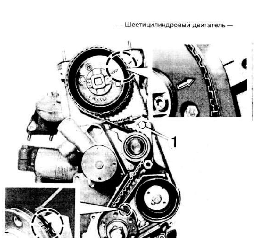

Kas esimene foto petab või oled pingutusrulliku lahti lasknud ja seetõttu teeb rihm pool pööret ümber telje? Rihma vahetusvälp on ju 100 000 km või 4-5 aastat. Kui ta sul pikalt on seisnud, siis võib olla lihtsalt veidi veninud ja lõdvaks läinud.
IIRC tuli väntvõlli rihmarattal lahti lasta väikesed poldid ja keskmine jäi puutumata. Viimasest vahetusest on 3-4 aastat möödas, ei mäleta enam täpselt. Galeriis olid mõned manualid, kust kindlasti leiab rihmavahetuse õpetuse. Mul omal on olemas e30 venekeelne, kui ka 3. ja 5. seeria Haynesi ingliskeelne paberversioonina. Kui vaja võin vastavad lehed sisse skännida.

Pingutusrullik on veel kinni , pole midagi lõdvaks lasknud .
Leidsin ise ka ühe pildi ja sain aru , et käbi ei ole vaja lahti keerata .
Nädalavahetusel lammutan edasi . Märgi kohad pean veel leidma .
Ma pakun , et see rihm on seal peal 10+ aastat olnud , enamus aja seistes .

Seal allpool peaks olema jagaja võlli hammakas. Nagu oleks selle pealt maha jooksmas.
Re: BMW 520i 83a m20b20 92 kw hammasrihma vahetus
http://www.pelicanparts.com/bmw/techart ... g-Belt.htm" onclick="window.open(this.href);return false;
Panen siia ühe aadressi märkide asukoha kohta , lihtsam omal üles leida .

Kuna tegemist on 92 kw isendiga , siis on selle märgid pisut teises kohas kui uuemal m20 mootoril .
Nukkvõlli märk on kaitsekaane peal , plokikaanel sälk ja nukkvõlli rihmarattal oleva märgi suhtes ei ole ma sugugi kindel . Kas nendeks märkideks on kaks auku või rihmaratta küljes olev nool , mida algselt ei olnud märgata ja läbi kaane vaadates seda ei näe :?
Aga kui väntvõlli märk on paigas , siis näitab just nool täpselt plokikaanel oleva sälgu peale . Ma eeldan , et nii on õige aga kindel pole ?
Läbi nukkvõlli kaane paistab selline pilt >
Siit näeb nukkvõlli rihmarattal olevat noolt näitamas plokikaanel oleva sälgu suunas .
Kui vända märk on paigas .
Kus asub aga jagaja ehk süüte rihmaratta märk ? See on nüüd vaja leida :roll:
Ehk siis pildil olev rihmaratas . Kus siin märgid on ?

Sellega ära hakka vaeva nägema. Mina panin suvaliselt ja siis tõstsin jagaja õigesse hambasse. Jagaja rootoril on sälk, mis peab kokku minema jagaja korpusel oleva sälguga. Tegelikult need sälgud avastasin hiljem, esialgu lihtsalt panin umbes esimese silindri süütemomendi paika ja siis töötava mootoriga käe järgi "täpistjuuning".
Kas nukkvõlli rihmarattal on nool õige märk ?

Mul oli nukarattal üks väike sälk lihtsalt. Enne maha võtmist märkisin igaksjuhuks markeriga ka ära :P
Postitusi: 2662
On õige

Mul on ikka üks pilt ka sellest , kus peab süüte rihmaratas olema .
Kui nüüd hästi vaadata , siis on näha selle rihmaratta keskel olev auguga koht , mis haakub alt paremalt hambasse .
