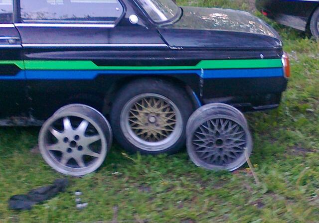

V: Loomulikult see, kus on rehv peal aga krt poldid on liiga lühikesed ja ei ulatu veljest nii palju läbi, et mutrit peale keerata :x

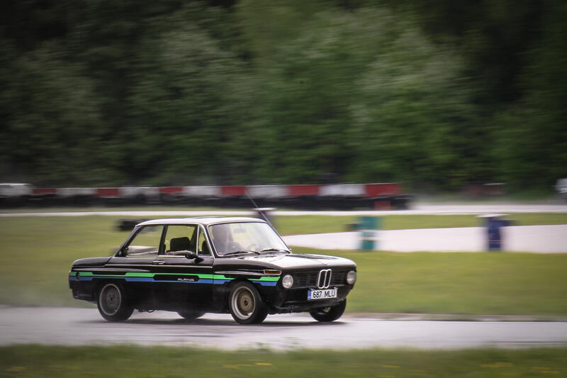

Tänase rajapäeva eesmärk, selle autoga Raplas, oli lihtsalt mingi referents aeg kirja saada. Tihend rooli ja pedaalide vahel on täiest roostes. Auto võetud aia äärest nii nagu ta Talverallist seisma jäi. Naelrehvid vahetasin suvekate vastu. Taga ca 8 a vanad Michelin Pilot Cupid, ees mõni aast uuemad Hankookid. Amordid oleks võinud jäigemaks keerata aga ei viitsinud.
Lootsin alla minuti selles seades masinaga saada. RaceChrono fikseeris 59,9 :) Parandamisruumi on küll ja rohkem.

Kaks Rando tehtud pilti rajapäevalt
Pilt Pilt

Paistab,et veljed sobisid ilusti(tagumised) 8)
e21 3xx
Re: 02 ti, Ruut
Offset on veidi suur, ei täida laiendeid ära. Ees olevad Mahle-BBSid istuvad paremini - ET 25 vs 13. Võibolla rändavad MIM-id ikkagi Bauri alla.

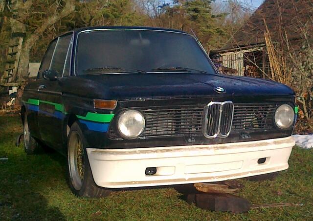

Aerodünaamikapaketiga läks nüüd vähe kehvasti.

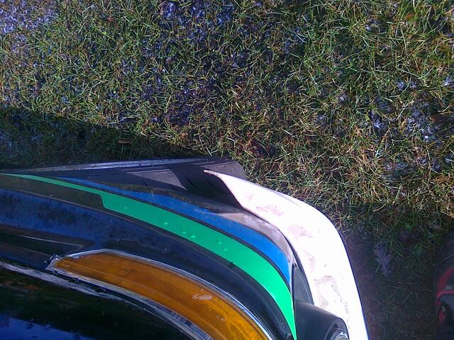

Kaevasin laka pealt välja Zenderi tuuletammi. Kuna masinal on Zenderi laiendid, siis eeldasin, et tükid sobivad omavahel kokku. P**set Roosi. Paistab, et tuuletamm on tehtud Turbo tiivalaienditega kokku sobima.
Kui keegi sooviks seda tavalise esispoileri vastu vahetada, siis kuulaks pakkumisi. Esimese hooga midagi ratsima ei tahaks hakata.

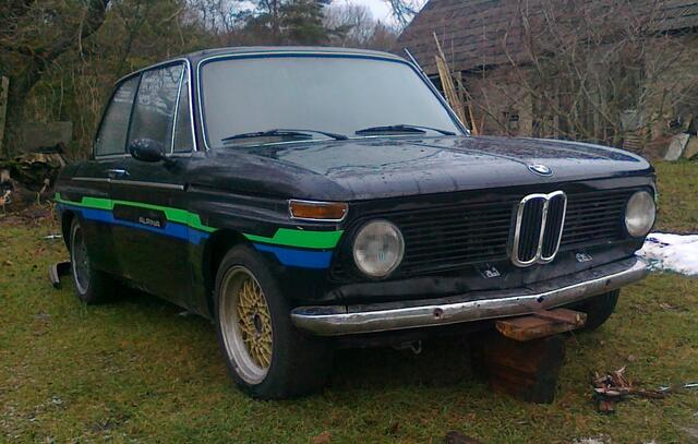

Kuna TÜV-i mehed ei tahtnud autot ilma stangedeta näha ja originaale pole õnnestunud senimaani leida, siis otsustasin asjale loominguliselt läheneda :) Nüüd oleks vaja veel Mosse tagastanget ka, et taha sellest midagi aretada. Vedeleb kellelgi? Ega kellelgi 02 originaal stangekinnitusi ei ole väikese meelehea eest ära anda või lihtsalt koopia tegemiseks?
Et ennetada pahameeletormi :P , ütlen, et tegu on ainult ajutiste "ülevaatuse stangedega"

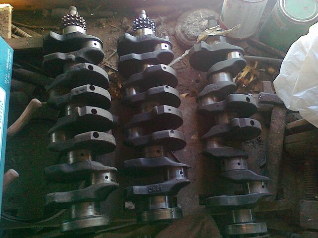

Reedel käisin ülevaatusel. Enamvähem kõik oli normis v.a. väikesed puudujäägid tagastange osas ja tühikäigul oli CO liiga kõrge. Viimase ajasin selle zhigulli DAAZ karpa süüks, mida mul pole viitsimist olnud reguleerima hakata. Selle peale öeldi, et pole ka hullu, käib paremini, kui suurem osa zhigulle. Niikuinii peab selle paja kogu täiega sealt aiste vahelt minema viskama ja suvel M10B20 koos 5k kastiga asemele panema. Nüüd, kus jupid on põhimõtteliselt olemas, tuleb need lihvimisse ja puurimisse saata. Peab veel vana ploki ka üle vaatama. Janar 325e -ga natuke asja arutades tekkis mõte, et ehk ikkagi kannatab veel üle puurida. Siis annaks võib olla ka kaks mootorit kokku lapata.

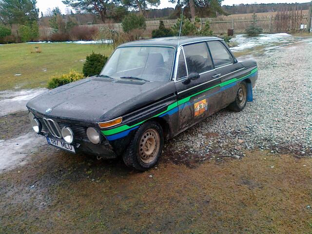

Talverallil käidud. Auto pidas ennast eeskujulikult üleval. TÜV-l ka mingit erilist nurinat ma auto kohta ei kuulnud, pidavat koos püsima :D . Signaal oli kuhugi ära kadunud aga juhtmeid/releed/signaalinuppu masseerides tuli ka see hiljem tagasi. Sel korral tagastange puudumine enam ülevaatajas mingeid negatiivseid emotsioone ei tekitanud. Igaks juhuks siiski soetasin raskest rauast tagastange, mis väikese modifitseerimisega peaks vajadusel auto külge sobituma.
Kaks fotot wax-i aparaadist Kehala ringilt.
Pilt Pilt

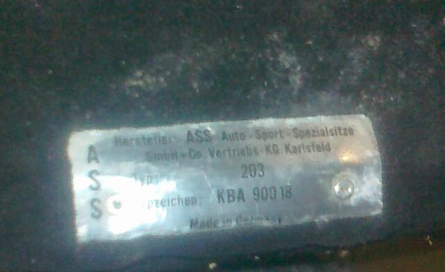

Täna jäid küüned taha ühele sellisele ASS Typ 203. Suht viisakas seisukorras. Peab kuidagi 02 siinidega ristama. Iseenesest ehk ei ole suur probleem, kuna mingitel andmetel pandi sama mudelit e21 Alpinatele.
Hea meelega leiaks sellele ka paarilise.
