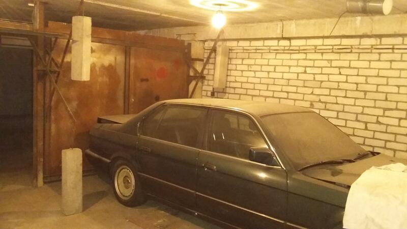

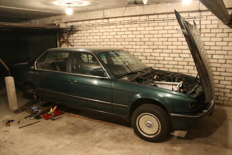

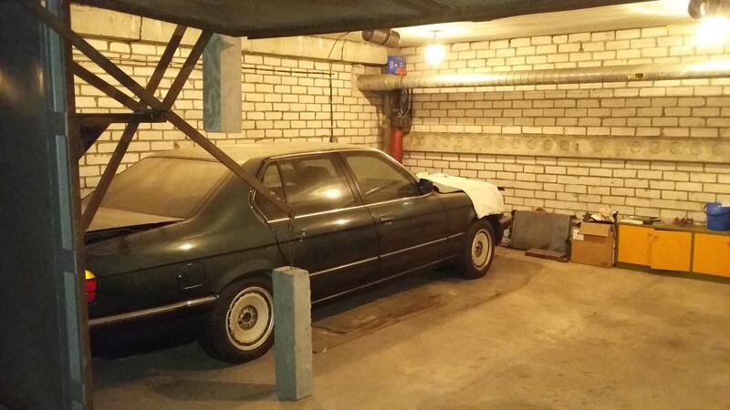

Niisiis... oli aasta 2017. Olin selleks ajaks oma eluga suuresti tallinnasse liikunud ja oli sündinud plaan ka tartu garaaž maha müüa.
Garaaži inspekteerimisel selgus, et realiseerimist takistab antud pinnal lebav elutu keha.
Lausa surilina oli peale tõmmatud. Viimased aktiivsed tegutsemised jäid 5+ aasta tagusesse aega. Mõte oli küll sinnamaani elus, kuna olid vaikselt isegi antud patsiendile ravimeid soetanud. Minu jaoks oli teelahkmeks EDC amortide teema - kui need õnnestub hankida, siis läheme edasi, kui ei siis hakkurisse. No ja kuna ma sellest kirjutan, siis ilmselt läks hästi

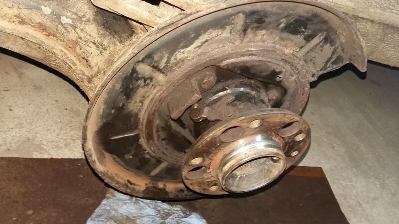

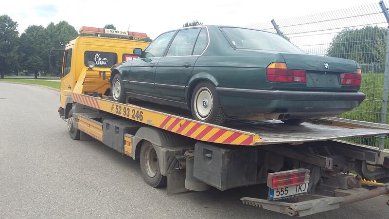

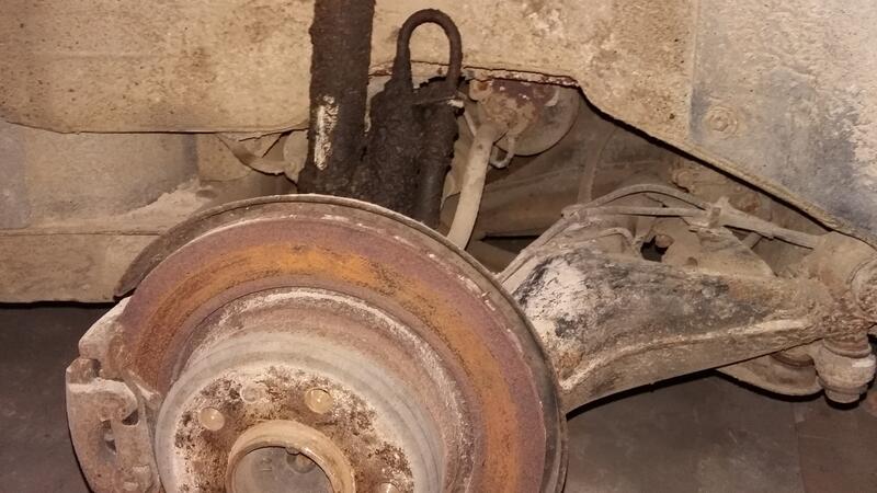

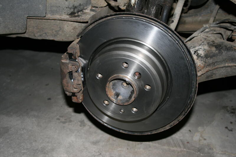

Suurimaks probleemiks auto teisaldamisel osutusid pidurid, mis olid totaalselt peale roostetanud. Kui esimesed sai hõlpsalt käima õpetatud, siis tagumistega oli selge, et täieliku demontaažita ei pääse.

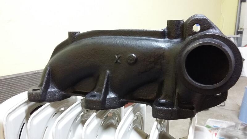

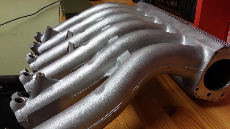

Sisselaskekollektorid on mul viimased detailid, mis sai puhastatud klassikalise kuiva klaaskuulipritsiga. Ma olen need jupid kõik üle harjanud ja need pigem ei ole senise kogemuse järgi ajas ussitama läinud. Seega minu kogemusega ja hoiustamistingimustega pole keemaiga katmine tingimata vajalik.

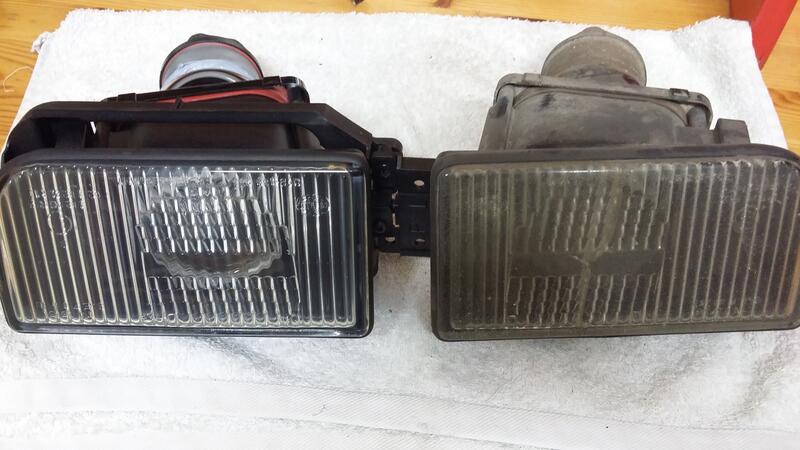

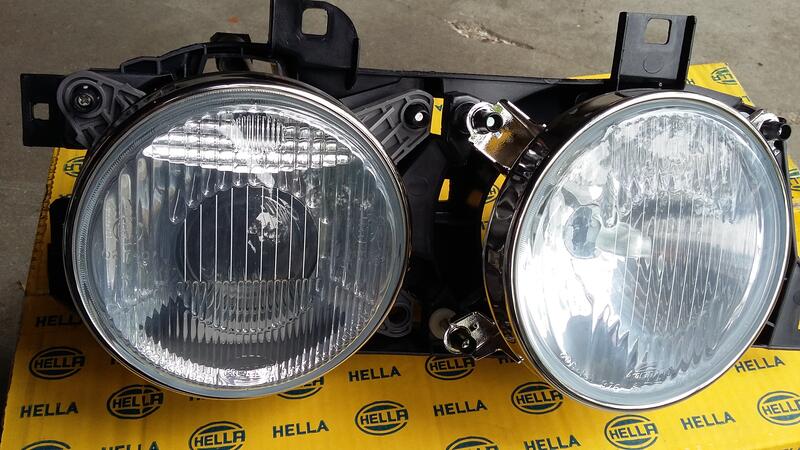

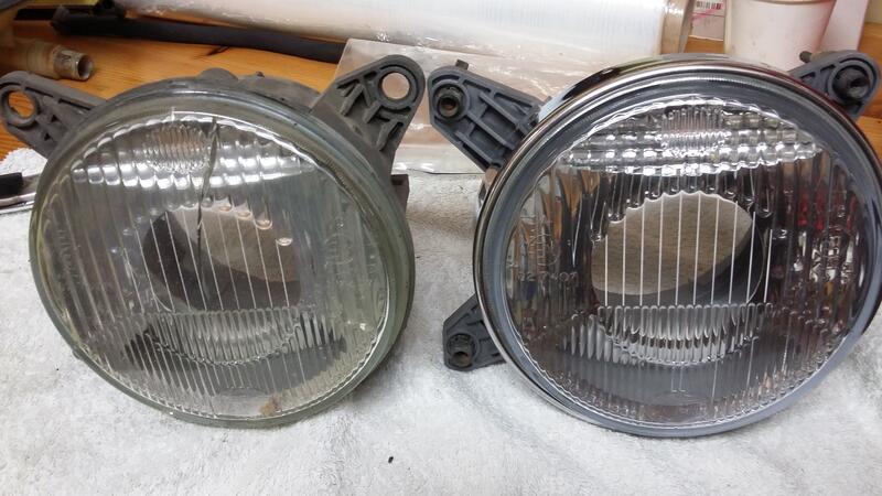

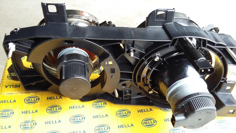

Olemasolevad tuled minu nägemuse järgi kuhugi ei kõlvanud. Alustasin uue komplekti koostamist

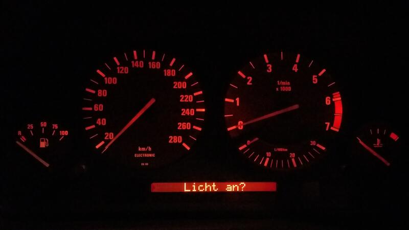

Mingil hetkel sai ka akuklemmid ühendatud ja korraks tekkis selline lõbus moment, mis minu jaoks transleerus kui "noh, teeme ära?"
Ärge küsige miks

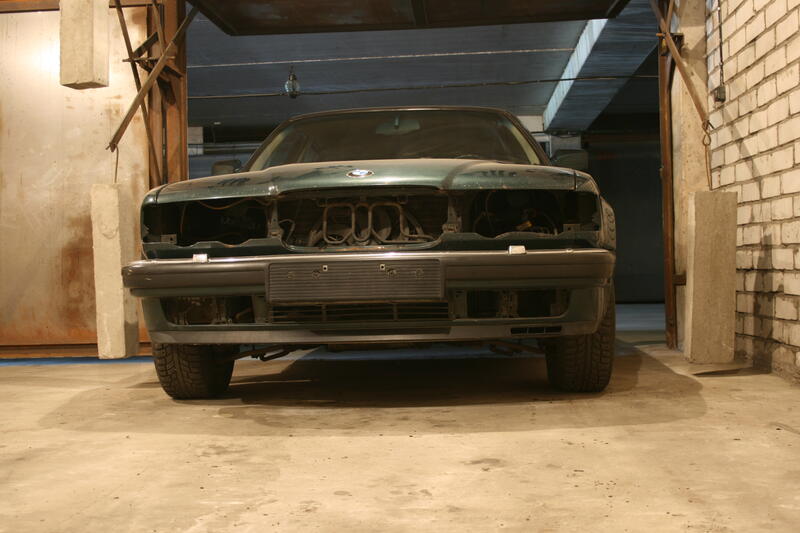

Igatahes 08/2017 kulmineerus nii, et auto saigi taas ilmavalguse kätte veetud ja edasi läks teise töökotta

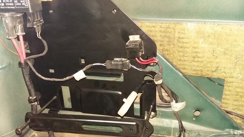

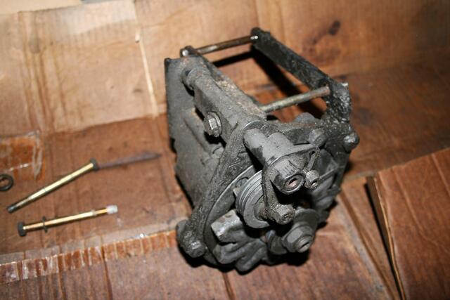

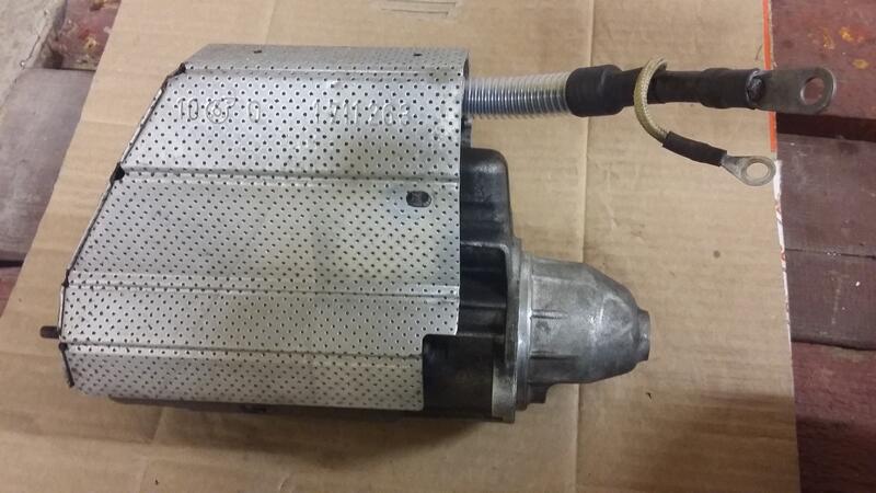

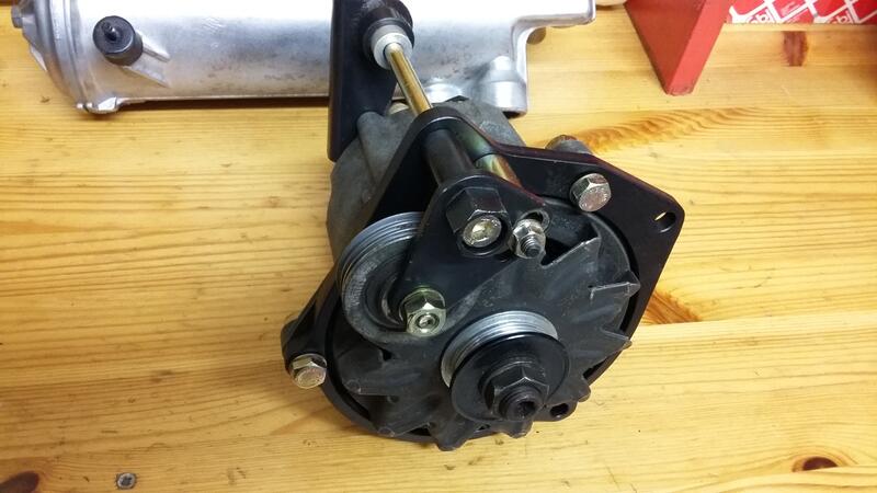

Minu auto on varustatud 32A lisagenekaga, mis sa välja võetud sellisena:
Mingis etapis oli viisakam ja ta tehniliselt renoveeritud, aga etteruttavalt olgu mainitud, et mina temaga rahule ei jäänud
Tuledekomplektid ilmet võtmas

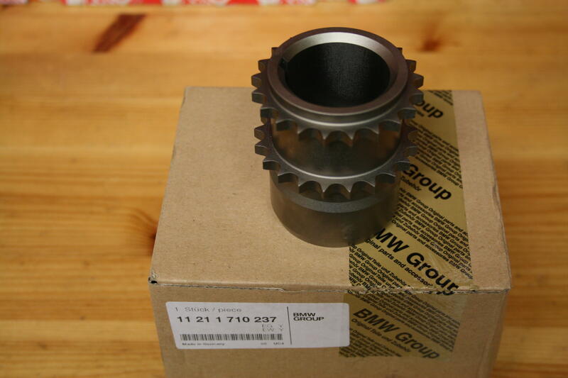

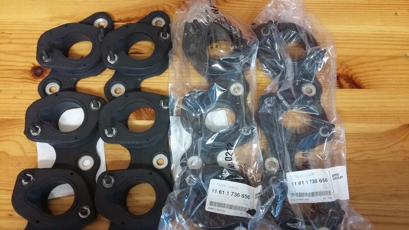

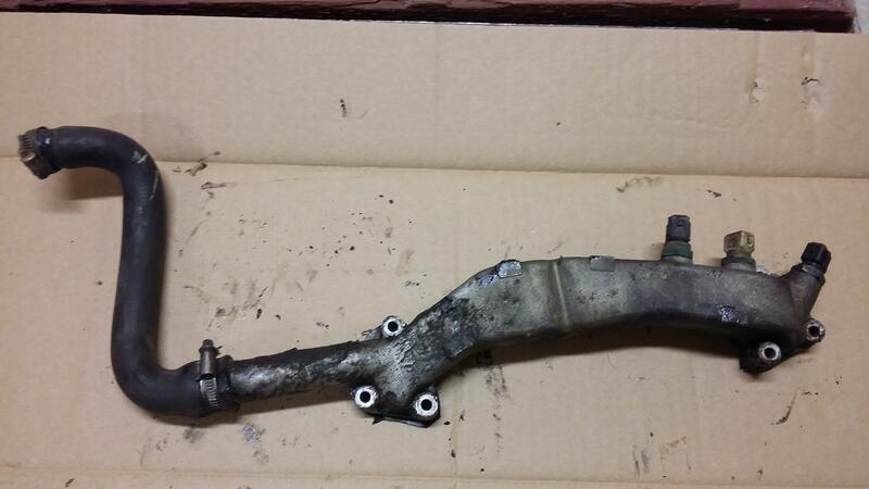

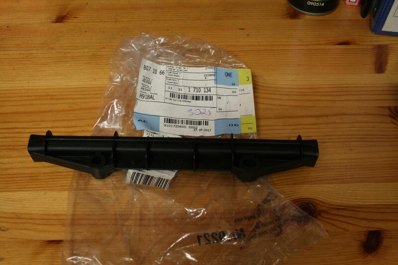

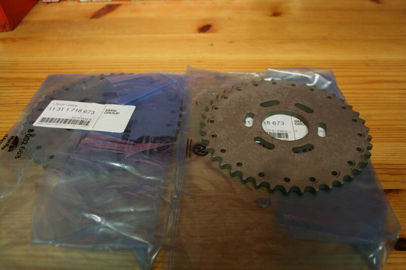

Enne mootori osandamist sai juba hakatud varuma kõikvõimalikke vaheusse minevaid detaile ja neid oli palju
Mingisugune valik kataloogist 10/2017

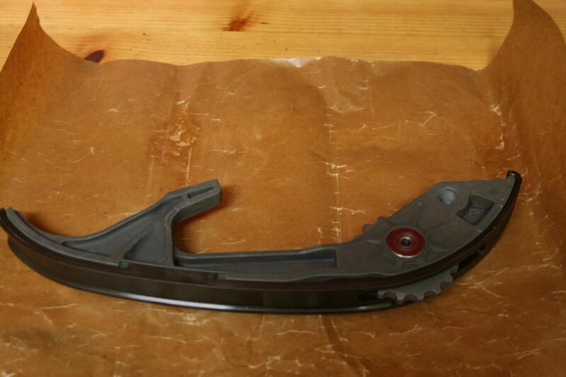

Ketipinguti disain on muide muutunud - algsel seda ratast ei olnud

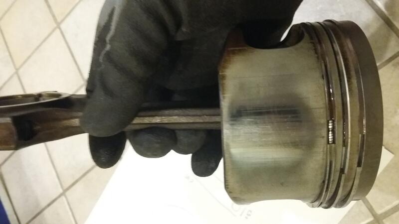

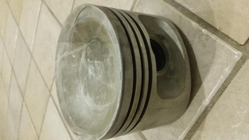

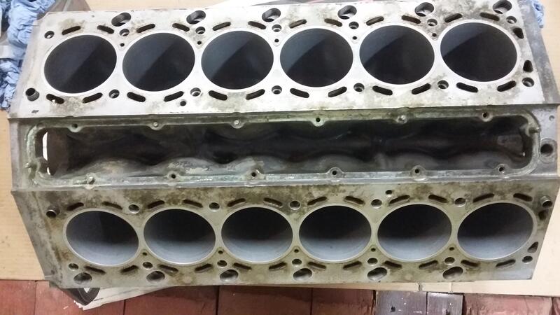

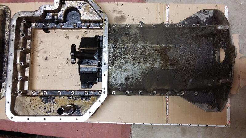

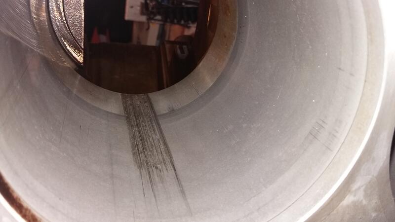

Edasi mootoriploki kallale minnes leidis kinnitust aimdus, et ilmselt ei saa algset plokki kasutada. Nagu teema algupoole juba mainitud, siis ilmselt mingi õlitusprobleemi tõttu olid nukkvõllid kannatada saanud. Lahkamine tõi veel vigastusi nähtavale.
Nähatavaim probleem oli ühe silindri seina vigastus:
Teised silindriseinad olid ok.

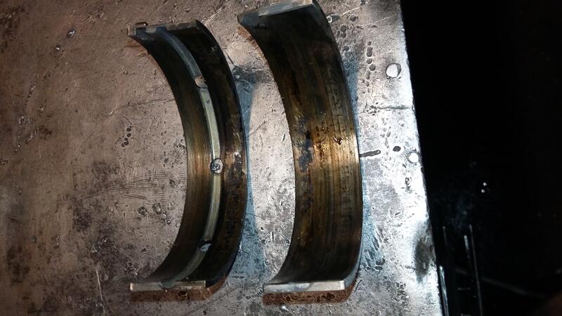

Vändasaaledest üks oli täiesti otsas, samas teised olid küll kulunud, aga siiski veel toimivad...

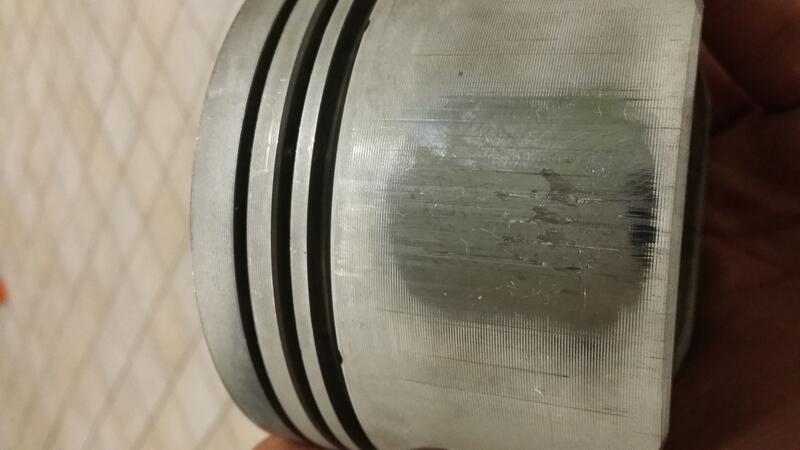

Kolbidest parim oleks saanud hindeks 3, enamus olid kõlbmatud
Parim mootori tervise indikaator on õlipump. Hiljem sai ka see lahatud ja vastas täielikult ülejäänud mootori seisukorrale. Ehk siis õlivõttur oli erinevaid võõrkehasid täis ja hammasrattad kenasti täkkeid täis. Lõpuks sai isegi kõik nukkvõlli tükid üles leitud

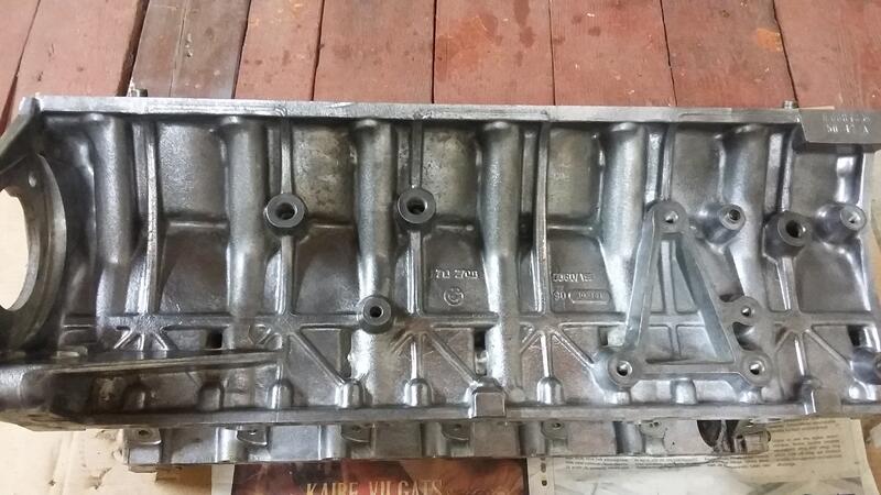

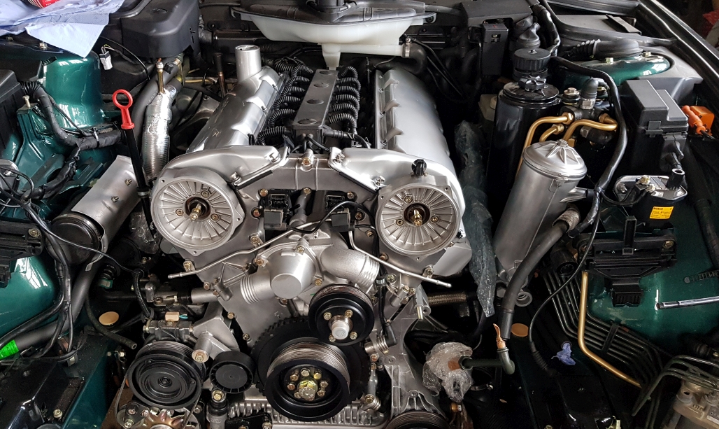

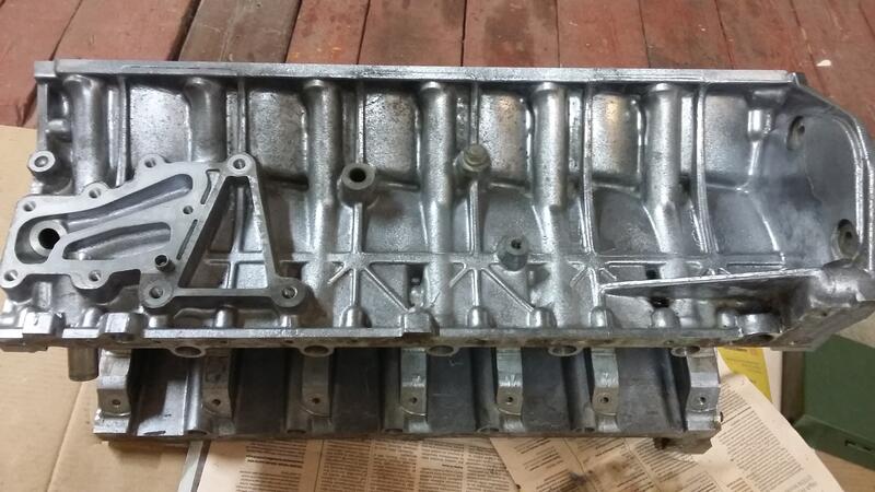

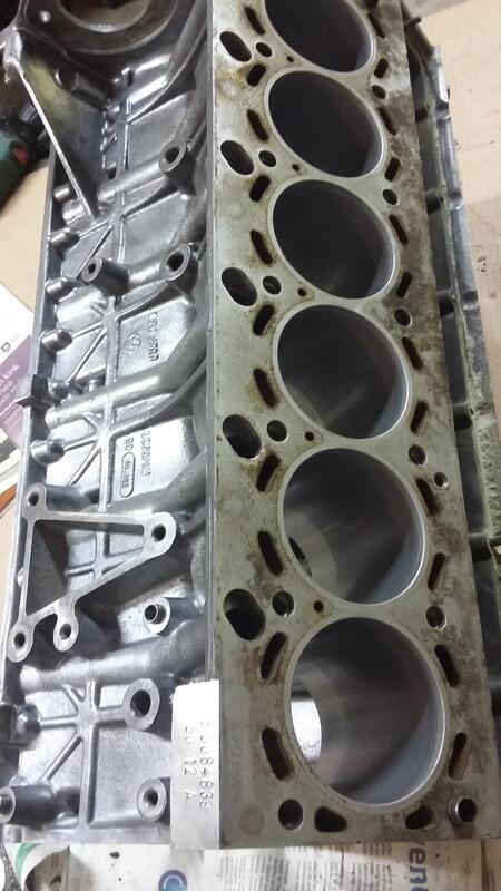

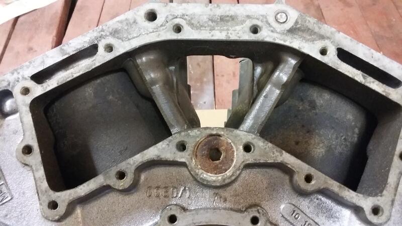

Nagu ka eestpoolt ilmneb, siis tänu Toivokule sai leitud kasutatav asendusplokk.
Suurim probleem antud plokiga oli see, et seal oli halganisti sissemurdunud tikkpolte, mille eemaldamise osutus väga vaevaliseks
Aga lõpuks sai hea
Aga lõpuks sai hea

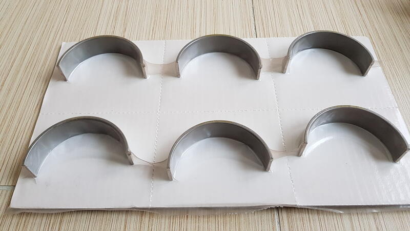

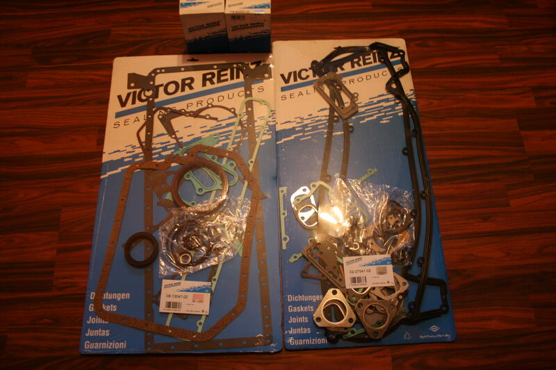

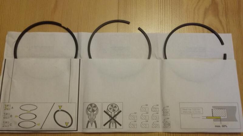

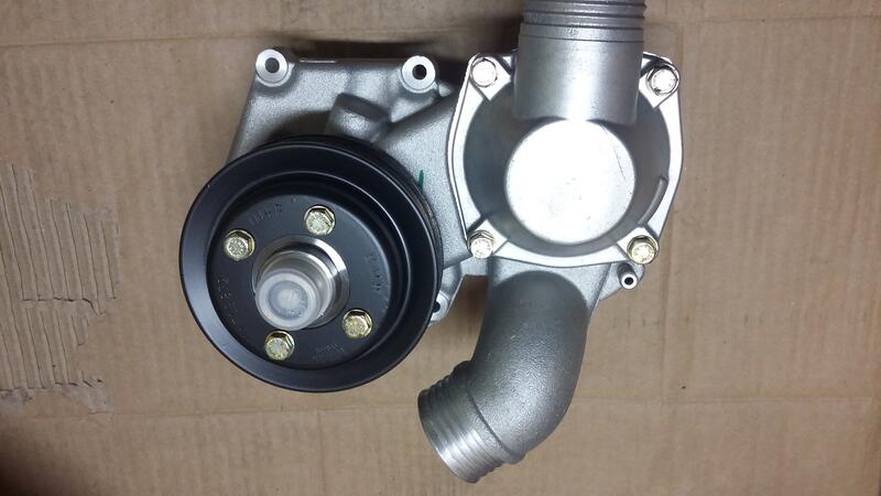

Mootori komplekteerimiseks vajalike varuosade hunnik muudkui kasvas...

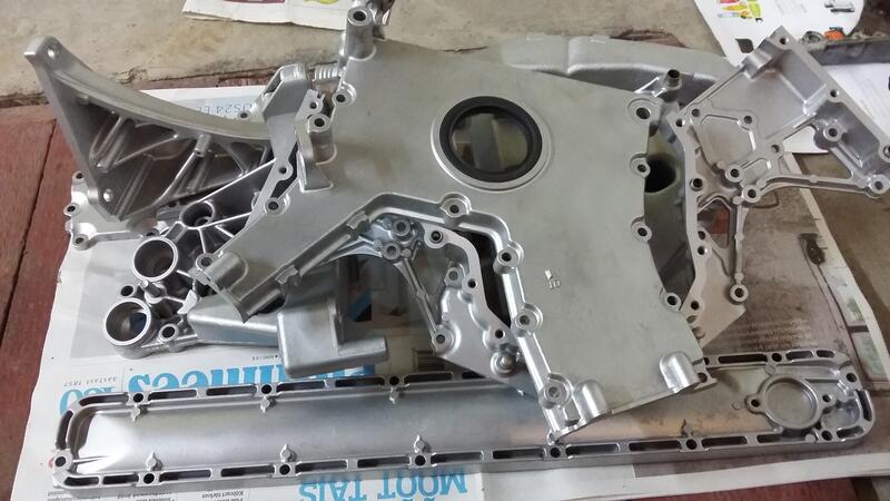

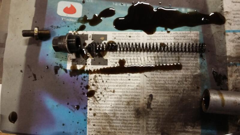

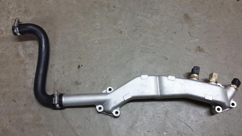

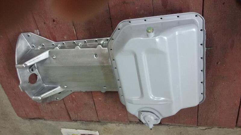

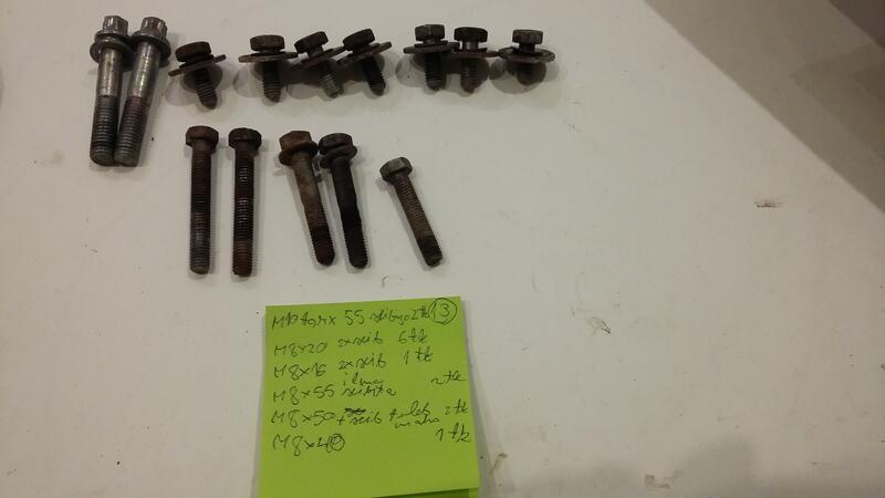

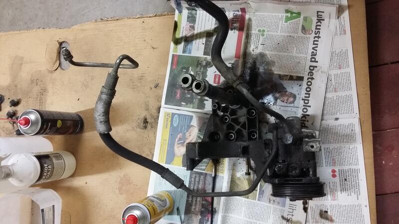

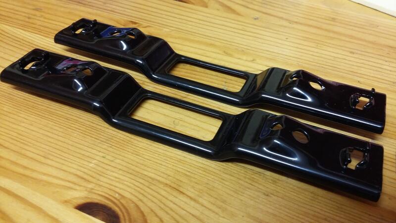

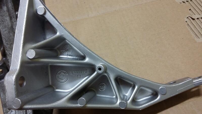

Kuna siin on sisuliselt ikkagi tegemist seibipoleerimisega, siis mõtlesin et räägin ka sellest.

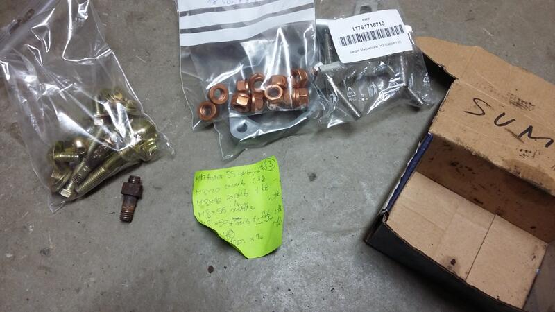

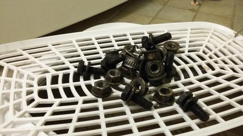

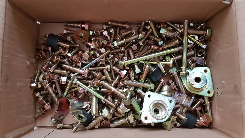

Poltide-mutritega on sisuliselt lihtne - viskad ämbrisse ja viid galvaanikasse. Oleks see siis nii. Eks kes asjaga tegelenud on , see teab ka temaatikat.

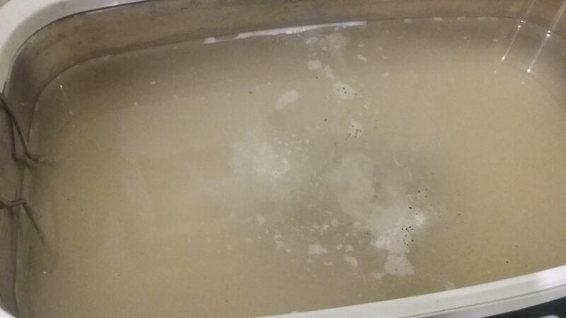

Esiteks ei taheta õlilägaseid asju eriti vastu võtta. Mina siristan kõik asjad enne ultrahelipesuris läbi

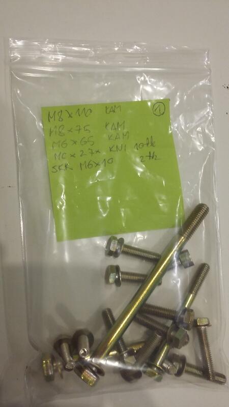

Eelnevalt on muidugi kasulik dokumenteerida, mis jupid ja kuhu käivad
Kuidas keegi, aga ma eriti katalooge ei usalda. Pigem dokumenteerin ise, et õiges mõõdus ja õige tootja poldid õigesse kohta tagasi saaks.
Aga ikkagi leian ennast mingil hetkel paraja portsu eest
Pärast tuleb vanad sõbrad uuesti kokku juhatada

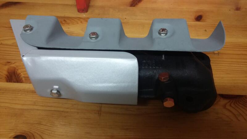

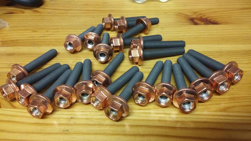

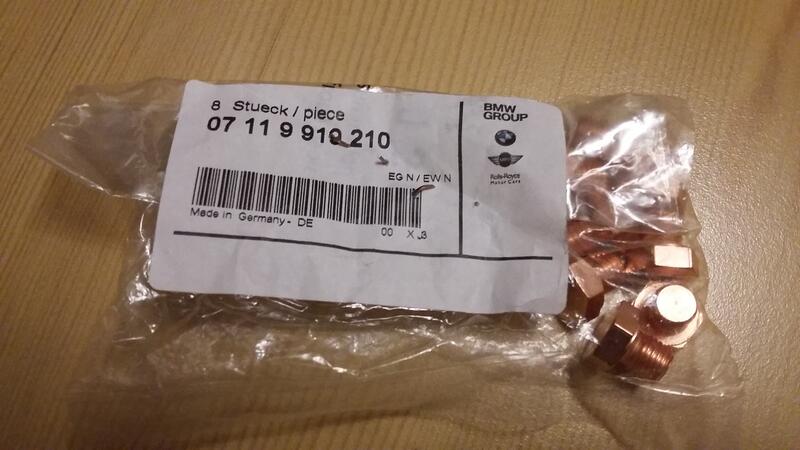

Kõike tahes-tahtmata siiski ei taasta ja tuleb uued hankida. Eelkõige vase ja väljalaskega seonduv.
Kas M70-l ei olegi tehasest kollektoritikkude otsas need spetsiifilised soonega terasmutrid?
Ma ise olen neid vaskmutritele eelistanud - tugevamad ja 12võti keeramiseks on olulised märksõnad. Ja üldiselt olen need ka vanade mootorite küljest tervelt kätte saanud. Tehase laost neid uuena enam ei jagata jah paraku.
