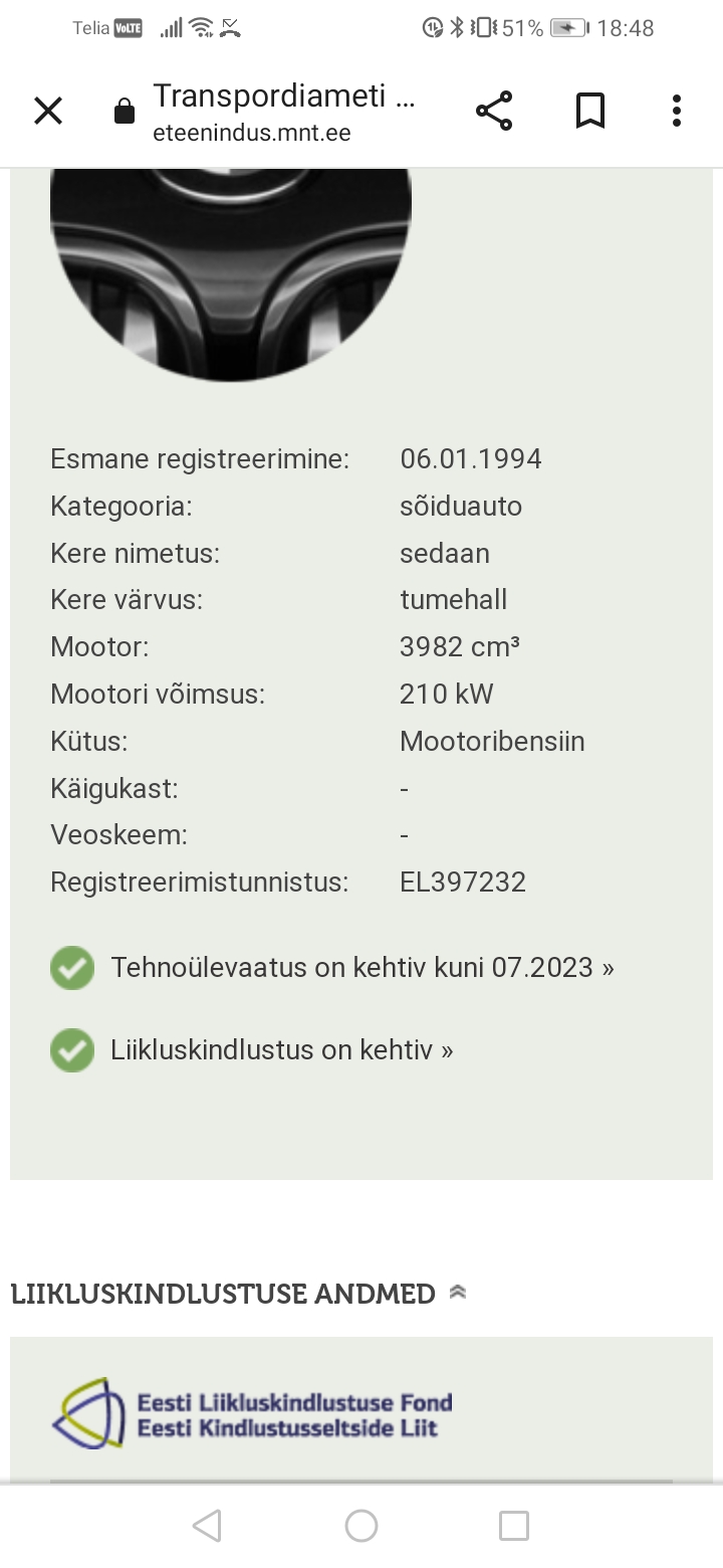

Sai nipet-näpet siis veel teha ja selle tulemusena juhtus mõni päev tagasi nii!
Ehk siis üle aastate on see auto tänavalegaalne!
Ning selle puhul siis ka mõningad pildid ka siia foorumisse, kui keegi veel kusagil näinud pole
