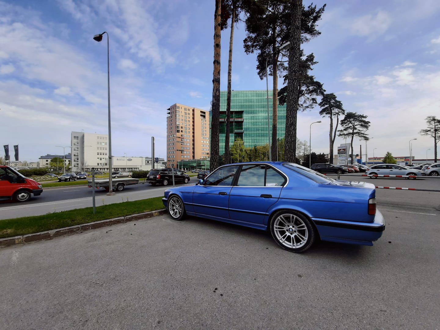

See aasta on auto taas välja aetud ja natuke asju ka ostetud talle.
Kes tähele pani, siis mul on ka uued veljed. BMW originaalvelg style 270, kohe soliidsem välimus kui võrrelda nende vanadega.
