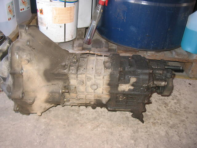

Tänase pesupäeva raames sai pisut survepesuriga müratud ja ennast korralikult märjaks tehtud :P Asja positiivne külg oli see, et puhtaks sai ka terve rida igasuguseid juppe. Näiteks käigukast oli enne selline:

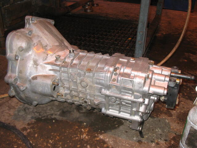

Ja peale pesu selline:
Pole paha, mis? :wink:

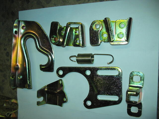

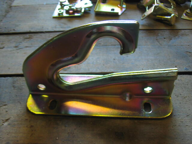

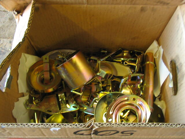

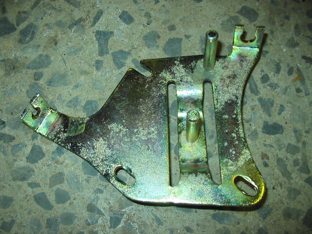

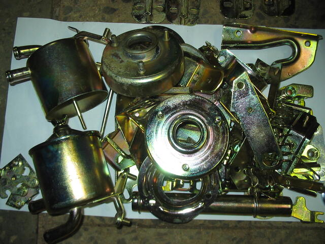

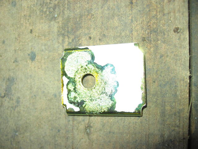

Nüüd siis esimesed kogemused tsinkimisega olemas.
Alguses vaevasid mind sellised küsimused:
* Kas ja kuidas tuleb detailid ette valmistada? Vastus - Rooste, tolm ja õli pole probleemiks, neist pole mõtet puhastada. Vaid kõige paksem rooste ei pruugi tsinkimise käigus irduda. Samas väga roostene detail jääb ka pärast tsinkimist suhteliselt krobelise pinnaga. Kui mõni detail on värvitud, siis tasub see eelnevalt värvist puhastada, tehaseväev kipub väga kõvasti küljes püsima.
* Tsingitava detaili minimaalsed mõõtmed? Vastus - Saab tsinkida ka päris pisikesi polte ja seibe.
* Kas saab tsinkida ainult üksikut detaili või ka mitmest detailist koosnevat sõlme? Vastus - Saab ka teha keerukamaid asju. Näiteks lasin tsinkida kapoti ja pagasniku sulgemismehhanismid.
Töö teostajaks oli AS Võru Galvaanika ja kastitäie (9,2 kg) detailide tsinkimine kollase passivatsiooniga läks maksma 95 eek + km :shock:
Võrdluseks üks uus kapotifiksaator oleks UM'st tellides maksma läinud 1470 eek :roll:
Pildimaterjal:
Pilt Pilt Pilt
Pilt Pilt Pilt

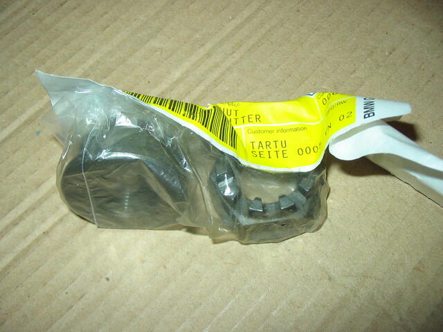

Jaani UM'i järeltellimusjutust inspireerituna käisin UM'st läbi ja küsisin, et kas mu eelmisel kevadel tellitud kütusetoru on kohale jõudnud. Ja oh imet, oligi :shock:
Korjasin sealt veel mõned mutikad üles:

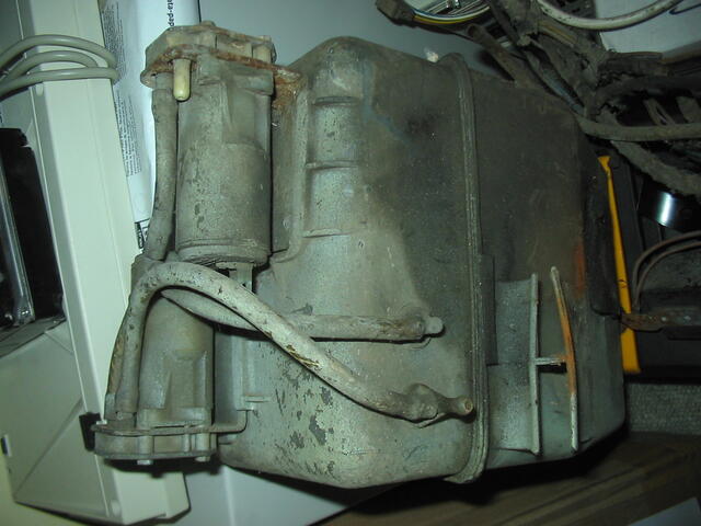

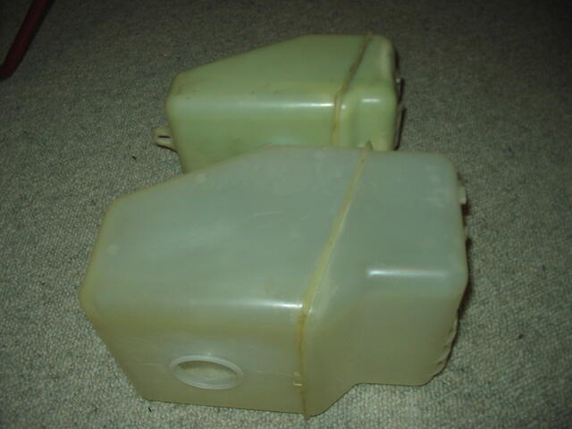

Nüüd siis sain ka tulepesurisüsteemi juurde kuuluva suurema pesuveepaagi. Suurimad tänud antennipeale ja pr117'le :)
Paak oli küll kohati mingi roheka sprayvärviga koos, aga õnneks pääses natukese fairy'ga nühkimisega.
Paak enne puhastust:
Paak peale puhastust ja võrdlus tavalise aknapesuvee paagiga:
