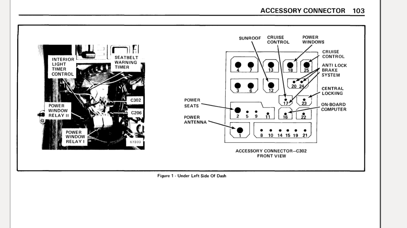

Kuhu originaalis e28 valgustusega peegel ühendub, eeldan et vasakul olevasse lisade pistikusse, kaks pistikut tahavd veel tuvastamist. :D

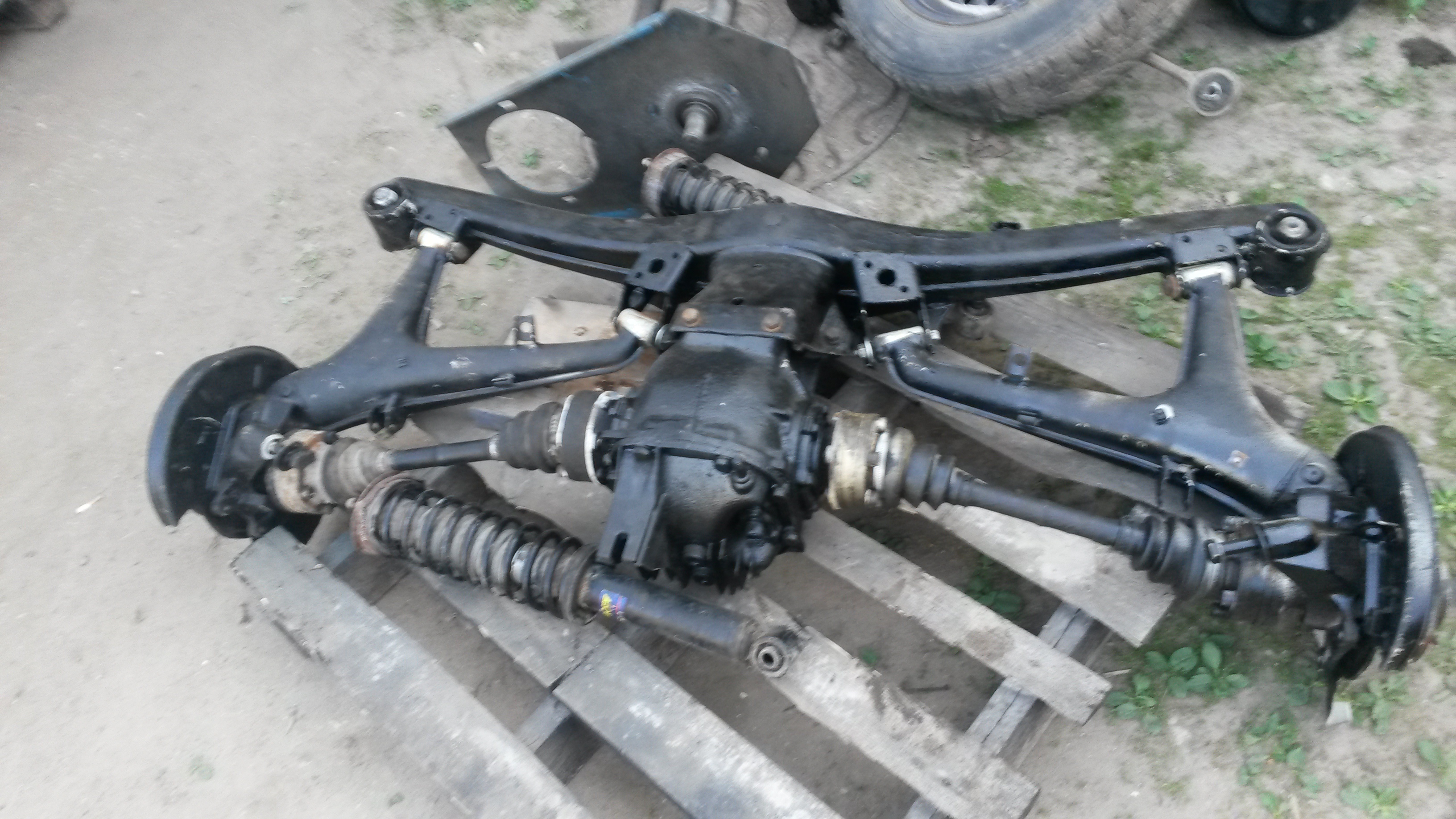

BMW E28 diffri padi teeb muret. Auto kere küljes olev diffripadi on justkui täpselt keskel, kuid diffri kinnituskoht on juhi pool ääres. Poed kõik väidavad et ainult on pakkuda keskmist varjanti ja seda ka tellides nädal (6 tööpäeva) ja originaal varuosa - 80€.
Kiirus on taga, et auto kokku laduda. Tean et igapäev peab õlut jooma, aga vahest nii kiire, et isegi õlut ei jõua juua.
Kuidas lahendada diffri padja mure?
Pildil diffri kinnituskoht (vasakul)
Re: Lihtsate murede üldteema
Reduktori kaane kinnituskoht muutus 84a. Enne seda oli keskel ja hiljem liikus ääre peale. Variandid on, kas leida kerekinnitusele sobiv tagakaas või siis kerekinnitus ümber teha. Kas kasutatud padjad ka erinevad olid, võid näiteks RealOEM-st vaadata.
