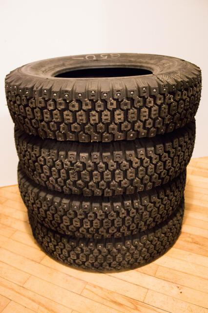

Vähem kui kuu aega uunikute talverallini, ehk loetud nädalavahetustega tuleb auto viia talvisesse konditsiooni. Alustuseks sai toodud tutikad talverehvid, mis tunduvad sama vanad kui auto ise - Vallai protid (tundub et 90-datest). Mustri klots on jõhker ja naelad on toeks, siiski väga pidamist neilt ei oota. Mõõt on 185/80R14, mis on läbimõõdult peaaegu sama, isegi pool cm suurem kui originaalis ette nähtud balloonid 205/70R14.

Need istuvad sisekummiga? 80-ndate Transiti rehid.

Sisekummita ikka, täna said need velgedele paigaldatud vaja veel alla keerata. Eks siis paistab, kudias nad auto all välja näevad ja kas õhku ka pidama jäävad. Kui miskipärast ei jää, siis lohvi saab alati paigaldada.

Talveralliks või tegelikult üldse teedel liikumiseks said nüüd küll väga valed asjad ostetud.

Absoluutselt õiged asjad on :D Igapäevaautole ei krutiks elusees selliseid alla. Kummisegu on ajaga muutunud kindlasti kõvaks kui plastmass. Protektor on paigaldatud "lindina", ehk küljed ei ole protekteeritud, vaid ainult pealt, originaalrehvi kirjad on ilusti alles, mistõttu võib see kehva eksemplari puhul sõiduajal eralduda. Rääkimata selest, et tasakaalu saamiseks tuli rakendada keskpärasest rohkem tina :D
Samas rehv on kitsas, muster on jõhker klots (lume sees vast kohe kinni ei jää) ning naelad on pakiauto omad - ehk saab hakkama.
Uunikute talveralli on üritus, mille eesmärk "fun fun fun", keskmine kiirus vähem kui 50km/h jne ja rohkem pole sellise autoga tänavale talvel niikuinii asja.

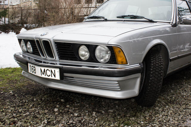

Et talverallil saaks lumevaaludest hõlpsamini läbi, sai paigaldatud originaallumesahk BBS-lt.

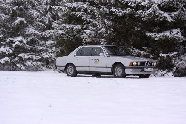

Seekord sõit kulges täitsa viperustevabalt.
Elevust tekitanud Vallai protid aastast 95 pidasid imehästi. Spidomeeter loobus järjekordselt tööst, odomeeter luges aga kilomeetreid kenasti edasi. Koju sõites sai avastatud, et kui odomeetri väiksem, nullitav osa töötab nagu peab, siis teine, mis kogu läbisõitu näitab, kerib aeg-ajalt väga valesid kettaid, keerates lambist 1000km läbisõitu edasi :D See võib osaliselt seletada ka odomeetril olevat 400 000 läbisõitu, mida üldise kulumisastme järgi väga uskuda ei tahaks :D
Ja summutis olev väike auk läks ka mitu korda suuremaks, mis on hea, sest nüüd on lõpuks motivatsioon see korda teha enne suve.
Karpa toimis perfektselt ning pidevalt metsavahel lumes driftides tuli kütusekuluks ainult ca 20-25l/100km.

Kristjan S
Postitusi: 745
Liitunud: 18 Sept 2010 23:44
Asukoht: tallinn
Re: BMW E23 730A ´79 Trevi
Väga hea näeb ikka välja selle põllega 8) .
