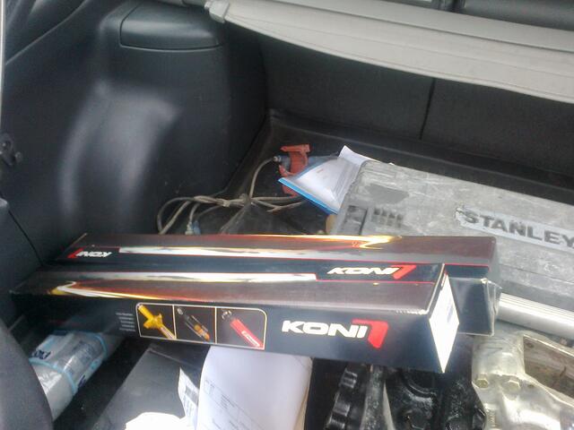

Esimesed Konid käes. Pildi nurgast paistab Girlingi sadul. Loodetavasti saab sel nädal asjad alla.

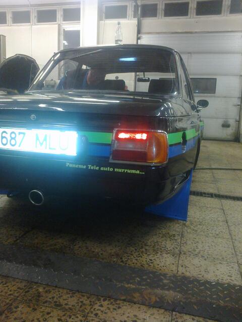

Vahepeal väike update. Simonsi sportsystem summuti on alla keeratud
Pükste ja väljalaskekolle aset täidab loodetavasti roostevabast e30 AC Schnitzeri 4-1 torukolle. Viimane saab väikese redisaini, mis arvestaks 02 kere kumerusi ja rooli paralleelvarrast.
Tagumiste pidurite upgrade ka läbi viidud. Seal leidsid oma koha e21 trumlid.

Niipalju progressist, et summuti on all ja tagumisest otsast tuleb sooja õhku. e21 rummud ka olemas ja auto liigub omal jõul ning jääb soovi korral seisma.
Teha: parem uks, elekter (tuled, puhurid, kojamehed jne.), istmed (krt isegi kaardilugeja on oma tagumiku nii jämedaks söönud, et keeldus talverallit neis istmetes veetmast), peeglid, TÜV. Aega jääb vähemalt nädal puudu aga üritab kuidagi jõuda. Igaks juhuks lasin Ritmol juba lõõrid puhtaks köhida, et oleks vajadusel võtta.

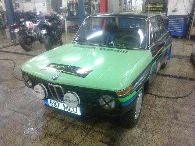

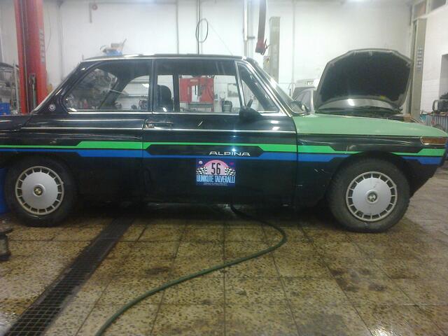

Üldkasutatavatel teedel liikumiseks luba olemas ;)
Siinkohal pean tänusõnad ütlema:
Airheadile, Rolandile, Silverile ja Priidule ilma kellede varuosaladudeta oleksin jänni jäänud ning Kassiauto meeskonnale.
Auto on Talveralliks liikvel aga teha on siiski veel palju. Suurematest asjadest on suveks vaja kokku saada õige M10B20 ning ikkagi ei jäta seda LSD jonni. Samuti vajab kosmeetiline pool üksjagu järel aitamist.
Mis muud, kui Rajal näeme, ... raisk! :D
