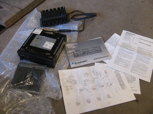

Valikus oli ka Blaupunkt München SCD09, mis oli Blaupunkti esimene CD raadio, väljalaskeaastaga 1988. Sama raadio analoog oli ka BMW jaoks toodetud Electronic CD ja CDII. Aga see tundus liiga keeruline, kuna komplektis on ka võimendi ja tähendanuks palju ehitamist.
Pilt Pilt
Mul aga polnud huvi ju ehitada, kuna mul ootab riiulis originaal SoundSystem juhtmestik koos originaal võimendiga. Mul on lihtsalt mingi imelik kirg vanade Beckeri ja Blaupunkti raadiote vastu, et ma tahaks kõik autod neid täis laduda.

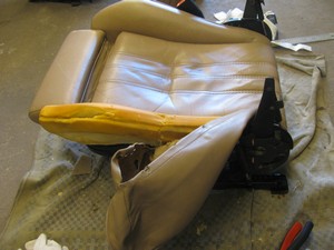

Lammutasin oma juhiistme laiali ja asusin esmalt seljatoe kallale.
Pilt Pilt

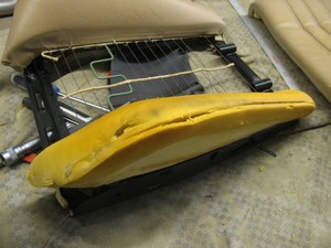

Nagu näha, oli välimise küljetoe alune poroloon täiesti pude. Eix22 saatis mulle ühed parempoolse istme küljest harutatud poroloonid, mis olid sisuliselt uueväärilises korras. Nende vahetus pole eriline vaev.
Pilt Pilt

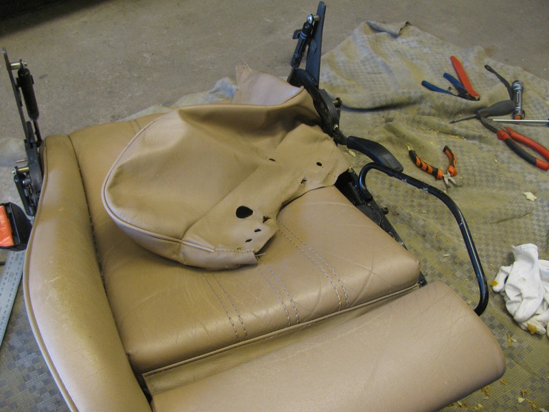

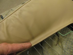

Edasi läks asi põnevamaks. See on minu originaalne kattenahk. Keeder oli katki ja nahal oli värv täiesti maha kulunud. Sellel pildil on ta töödeldud Leather Tan nimelise tootega, ehk sisulilselt üle värvitud. Nagu näha, võib naha värvimisega saada päris rahuldava tulemuse. Vähemalt ajutiselt.
Pilt Pilt

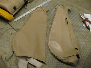

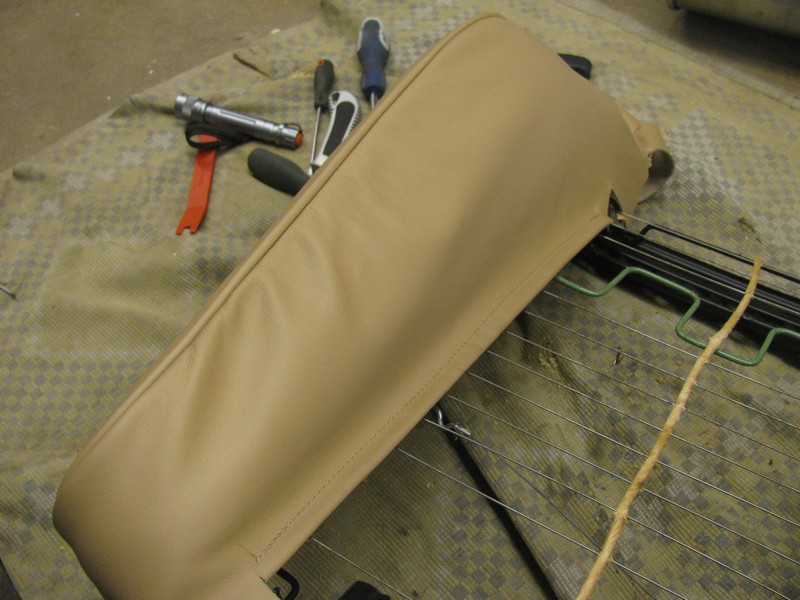

Siin on aga minu uus detail. Juba esimene võrdlus originaaliga tekitas kahtlusi. See detail ei ole isegi kaugelt vaadates päris samasugune ja oli juba selge, et siit tuleb jama. Ka teisel pildil näha olevad kortsud ei tähenda minu kogemustel kunagi head. Kui nahkpolstri kokkuõmblemisel on nahk kahel pool keedrit erineva pingutusastmega, siis peaks aluse porolooni kuju ikka täitsa imelik olema, et seda ära siluda.
Pilt Pilt
Ma ei hakkaks siin pikalt selgitama, kuidas ma teda mõõtsin ja kui erinevad nad juba oma mõõtudelt olid. Kehvast õmbluskvaliteedist parem ei räägigi. Aga olgu siis illustratiooniks näidatud, kuidas originaal polster on pingutatud alusraami külge ja kui palju mul seda uut polstrit üle jäi. Ning lisaks olgu mainitud, et seoses kehva õmbluskvaliteediga on need kortsud siin, et jääda. Neid enam välja ei pinguta.
Pilt Pilt
Ehk siis täpsemalt jäi üle umbes 2-3 cm. Ja seda ei saa ka maha lõigata, kuna ta kinnitatakse serva soone sisse aetud pingutustraadiga.
Pilt Pilt
Padja osaga oli lähteülesanne juba teine. Kuna padjal on polstri elusalt kätte saamine väga suur töö seoses nurkades asuvate mehhanismidega, ei hakanudki teda üldse päris küljest võtma. Nülgisin selle naha lihtsalt sealsamas küljes maha, et pääseda ligi alusele poroloonpadjale. Nagu arvata oligi - täiesti pude.
Pilt Pilt
Padja vahetus oli täiesti teostatav ka nii, et nahakalts rippus raami küljes.
Pilt Pilt

Seega piirdusin vaid porolooni vahetusega ja panin originaal katte tagasi. Visuaalselt ta palju ei muutnud, kuid vähemalt on küljetugi tugev ja konkreetne. Otsustasin, et ise ma edasi minna ei oska ja mõtlesin abi saamiseks pöörduda spetsialistide poole. Laadisin kogu oma paki autosse ja sõitsin Smartservice meeste juurde. Sain üsna ootuspärased vastused. Vana on võimalik ka taastada/värvida, kuid tulemus ei ole väga pikaealine. Targem oleks uus tükk teha kui vana taastada. Kuigi uue tüki naha kvaliteet saab kindlasti olema kehvem kui originaalil. Ning uuel tükil jääb kindlasti toonivahe, mistõttu tuleks ikkagi kogu iste värvida. Samas nagu juba mainitud, pole värvitud istme säilimine kuigi hea. Värv kipub maha kuluma nii normaalse kasutuse käigus kui nahka puhastades. Ühesõnaga soovitati, et ku itahad veatut nahka, tee üldse uus sisu.
Seega mul nagu palju variante ei jäänudki. Uus sisu on täiesti välistatud, kuna ta ei võistle oma kvaliteedilt iialgi originaaliga. Järelikult tuleb üritada ikkagi kuidagi säilitada originaal polster. Ma ei taha enam isegi seda üksikut uut küljepolstrit. Pigem olgu ta veidi kulunud, kuid vähemalt istub ideaalselt külge ja sobib ülejäänuga. Nüüd oleks mul vaja kusagilt leida suvaline E30, E34 või E32 beezi värvi (taga)iste, täitsa kama kas rioidest või lateksist, millelt saaksin harutada sobivas pikkuses originaal beezi keedri. Siis harutan oma polstri ise lahti, õmblen uue keedri sisse ja värvin ainult selle nurga uuesti üle.
