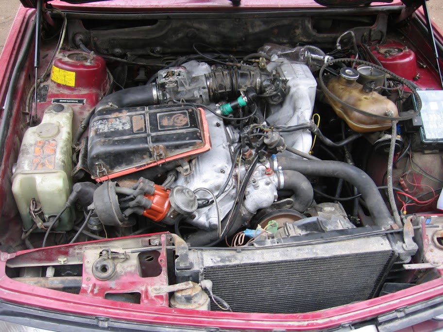

Enamus mootorist:
Valukad vajavad tõsist pesu
Tuled! Udukate reflektorid on 90% ulatuses otsas. Nendega vist pole midagi teha..

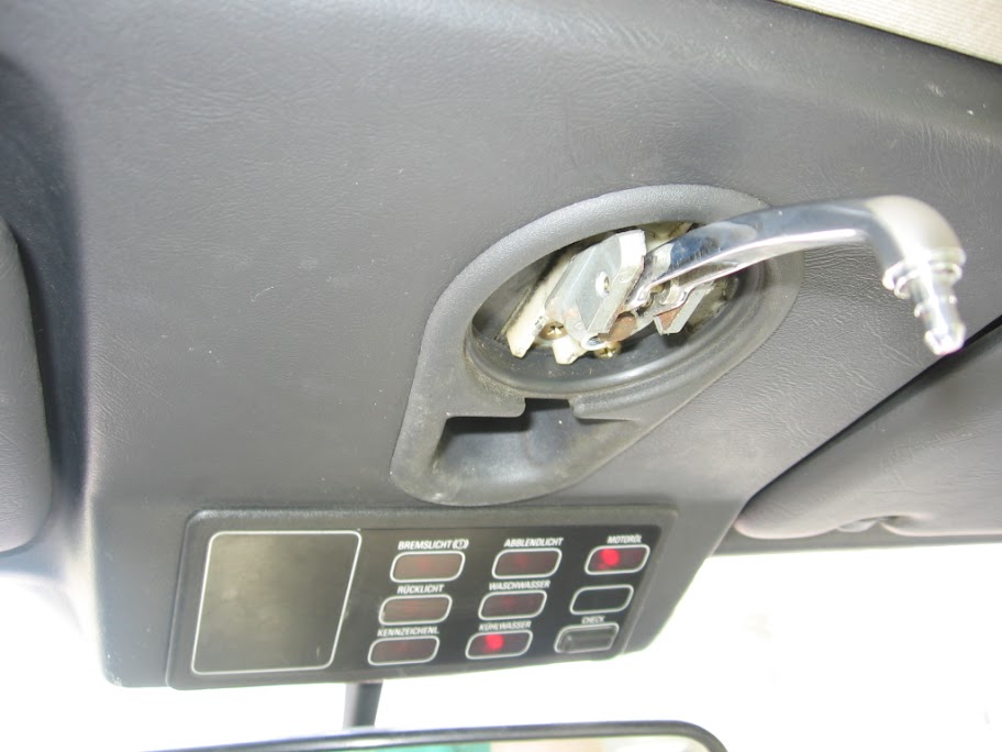

Armatuurivalgus. Inspectioni ja Checki saime kustu :)
Aga kas seal all need rohelised-kollased-punased peavad mingi loogika järgi põlema?
Maasikas. Täna sai veitsa paduvihma ja enam nii tolmune pole.
Jaks
Postitusi: 1143
Liitunud: 12 Dets 2007 11:54
Asukoht: L-Virumaa, Kadrina
Postitus Postitas Jaks »
Armatuuris roheliste, kollaste ja punaste rivi loeb õli vahetus välpa. Ja seda siis nii, et algul põlevad rohelised mis hakkavad ühe kaupa kustuma.

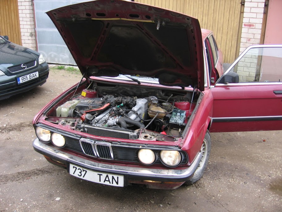

Tänane ilmaraport:

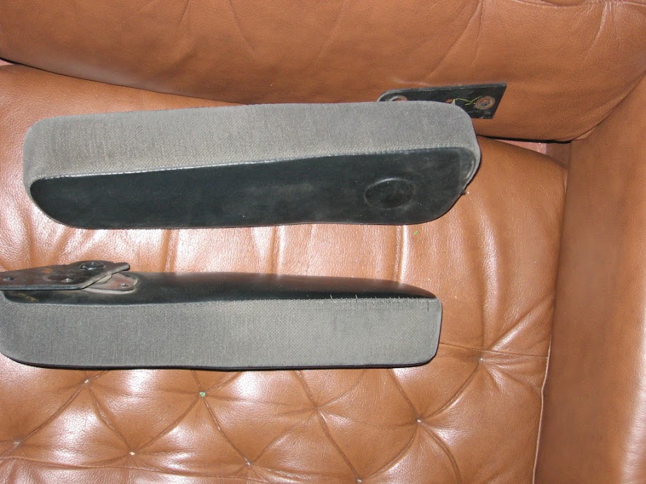

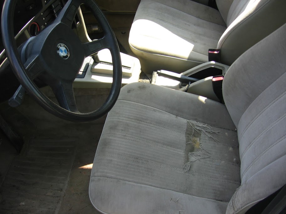

Juhiistme seisukord - kas kellelgi ehk leidub seda heledat riiet, et saaks ehk parandada kuidagi? Või äkki terve korralik mingisugune hele esiiste? :)
Siis esiteks vajaks uuendust katuseluugi vänt. Teiseks - kust saaks kontrollida ilmselt siis õli- ja tosoolitaseme andureid, kuna neid peaks küll sees piisavalt olema.
Ja siis on keskkonsooliga mingit hardcore pornograafiat tehtud. Kas keegi teab kellelgi mõnda heledat keskpaneeli üle olevat? :)
