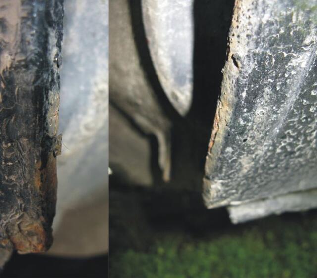

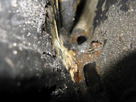

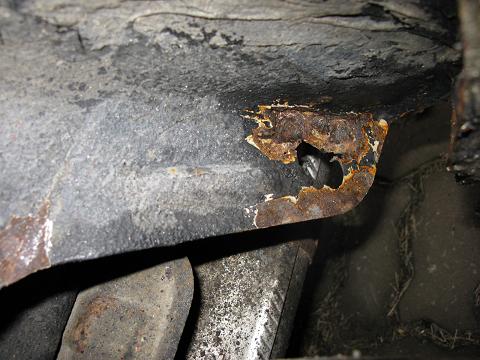

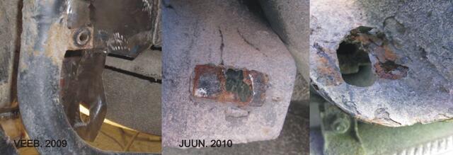

Pikalt kummitas üks mõte, et kas porilapakate allapanek on ennast õigustanud. Sai siis sääski tõrjudes lapakad alt ära keeratud, et näha, mis toimub nende all. Ausaltöeldes ega üllatust väga ei olnud. Roostes puha ja mõnest kohast kohe korralikult. Oletan, et ilma lapakateta oleks roostet võibolla tiba vähem aga kes teab. Nüüd näeb auto kuidagi "nüditud" välja aga hetkel ei taha kuidagi neid sinna rooste peale tagasi panna. Paar piltti siia lisaks, esimesel näha siis veeb.2009 Tõnise poolt taastatud kinnitust ja järgmine pilt hetkeseisust
. Viimane pilt vasak pool, mis tegelikult on 2x suurem auk kui sell pildil.
Ka esimesed tiiva ääred ei ole just kõige paremad...
Plaanis on rattad alt ära võtta ja koobastele, põhjale korralik pesu teha. Kas kellelgi on soovitusi, millist keemiat mustuse kättesaamiseks seal kasutada? Pensukast saadavad vahendid vist ei sobi, need liiga lahjad.
Roostega ei oska küll veel midagi peale hakata??? Võimalused ise keevitada puuduvad. Niiet kui selgub, et selliseid kohti on kuhjaga, siis tuleb spetsialistidega läbi rääkida.
