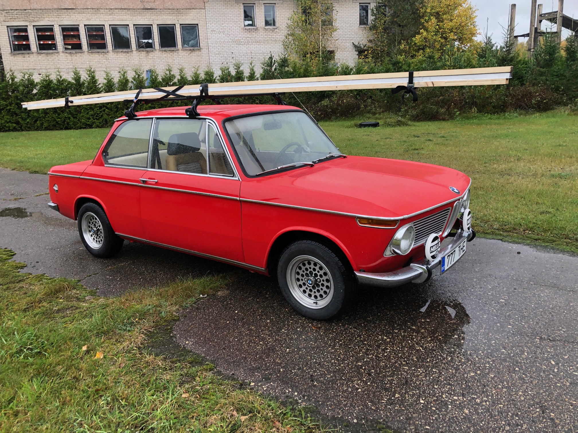

Mul lihtsalt küsimus;
Miks peab olema hobiautol katuseraamid ja ämma box ?
Re: BMW 2002 ehk E10, 1970, jesse
3D printimisest - ideaalselt ei saa kindlasti. Või noh, oleneb masinast. Ma olen viimasel ajal yhe hea hobivenna abi kasutanud kes aitab ka mudeli loomisel. Ja siis tal on hea aparaat, aga palju ileneb seadiatusest. Yhel teisel sõbral on samuti mitu masinat ja yka on selline pisem, mis pidavat väga peenet ja täpset tööd tegema - aja nappuse tõttu ei jõudnud seda masinat kasutada - vend ise tegeleb peenelektroonika valdkonnas ja täpsemalt ei taha valgustada, kuna kohati on tegu salastatud toodetega. Aga see teine vend - kuna tegu on hobi-inseneriga siis siiani olen teda toetand kylmade ôhtute osas “jänkuga”. Teate kyll see roheline kandiline klaasist ese
Need katuseraamid jne: tead, mu garaaz asub 300km kaugusel kodust. Ja kui vahel selliseid sõite ette võtta siis pakin pool oma elu ja tööriistu kaasa. Ning talvel oli ruumi vähe ja las need asjad seisavad seal.
Samuti ei ole see suviti mitte nii väga hobiauto vaid igapäevane kulgur. Hakkangi juba teisaldatavad kärukonksu projekteerima, kuna mõne nädala veedan kodukontorina ka maal - ainsaks autoks seesama punane - ja no paari asja maja remontimisel liigutada - ilma käruta ei saa. Et siis jah. Ehk mõistate mu olukorda.

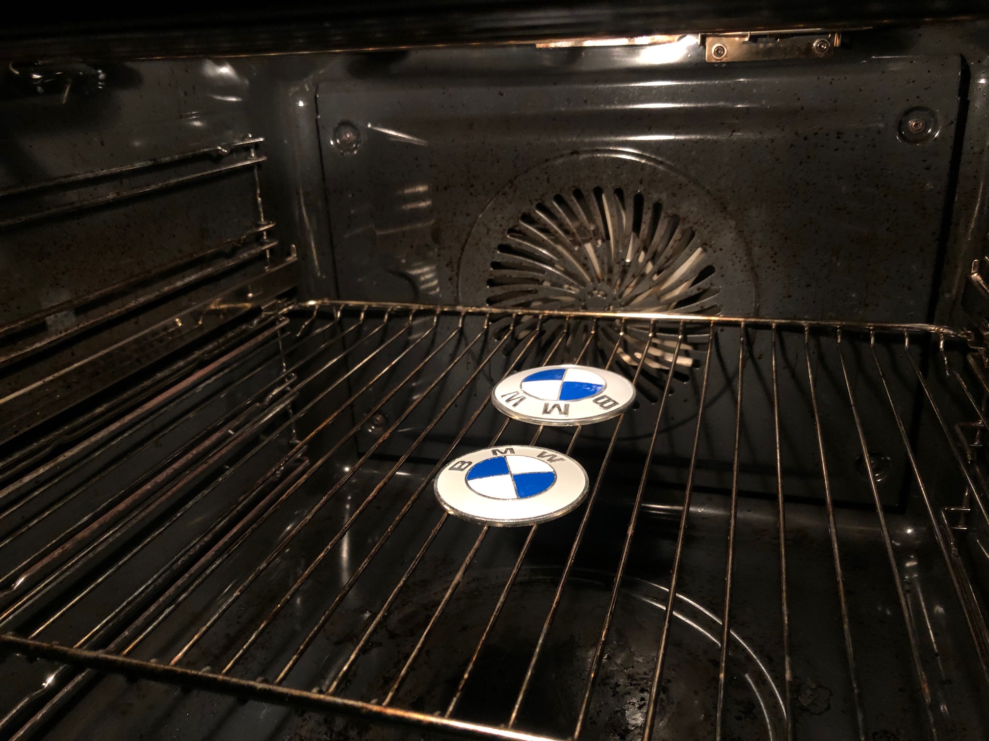

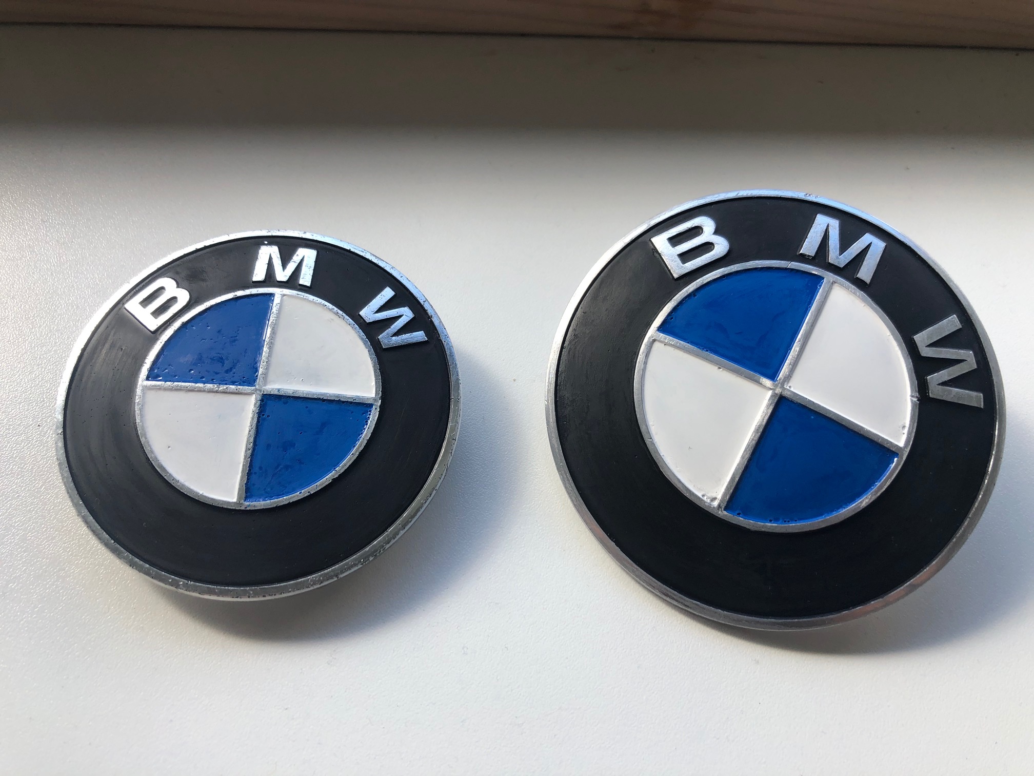

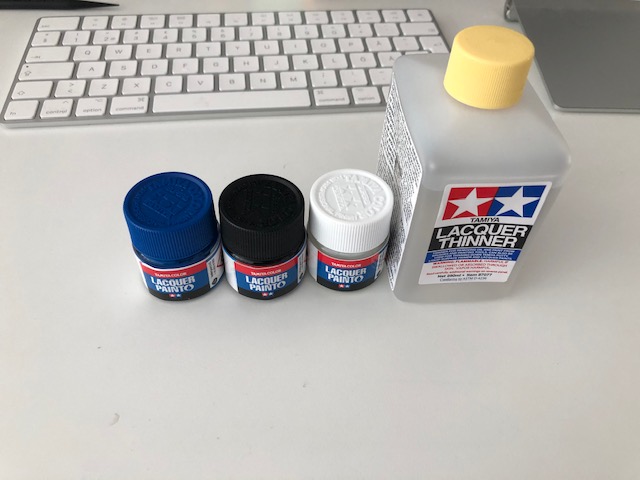

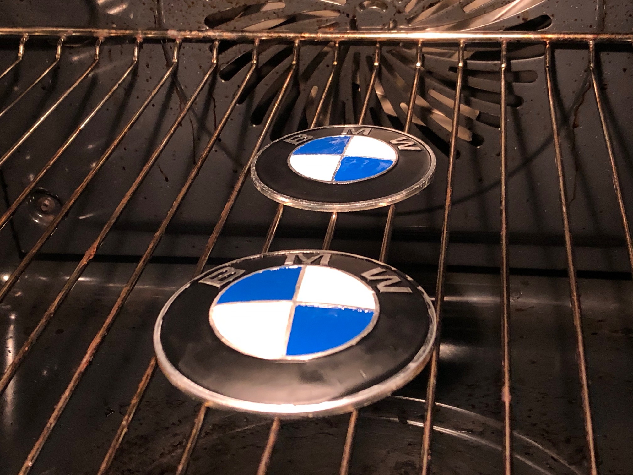

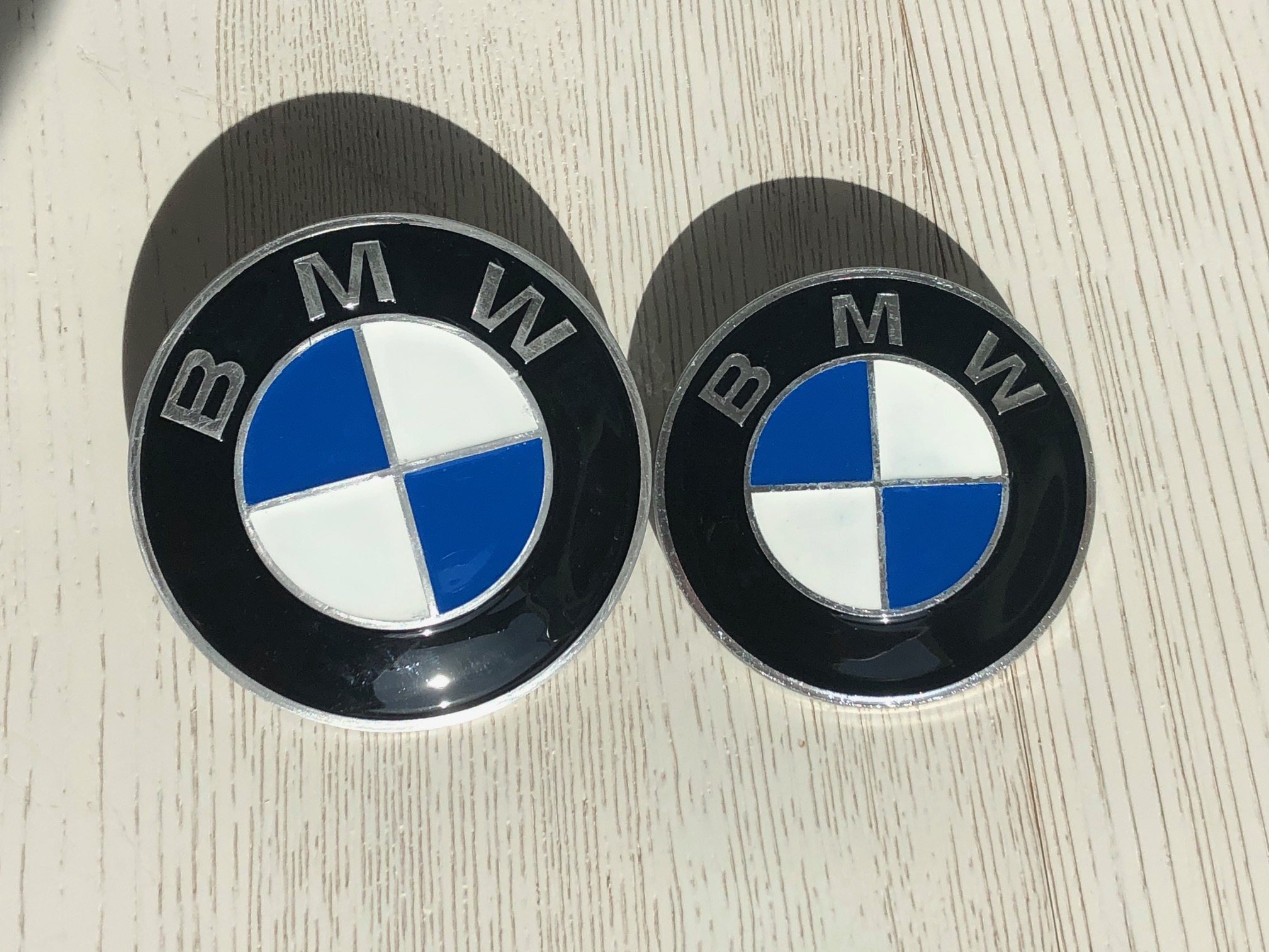

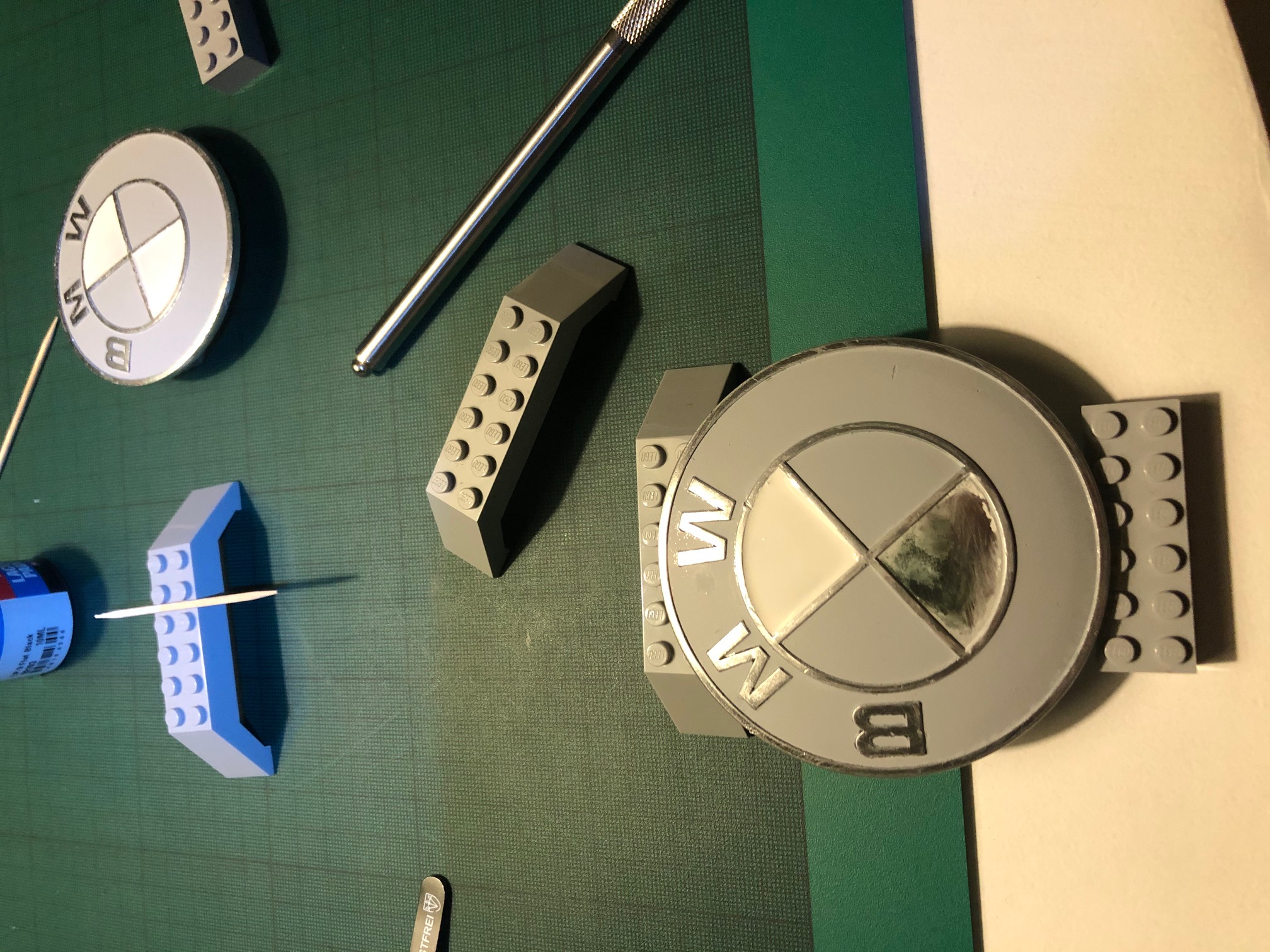

Isenokitsemine on kah mõnus ja põnev. Ja vahel tuleb odavam ja omapärasemgi, kui poest osta.
Seekord siis proovisin renoveerida vanu embleeme.
Vana värvi kulutasin maha ultrahelipesuriga.
Ükski airbrushi vend eriti ei viitsind teha ja hinda küsiti uute märkide sarnaselt.
Noh nii ma siis tõttasin hobimaailma poodi ja ostsin kolm värvi (ca 3 eur tk) ja kõige kallimaks osutus vedeldi (ca 14 euri).
Sõber soovitas epokrunti kah panna, aga see osutus pintslivärvimetoodika juures jamaks, kuna pintsliga võõbates tõmbas kohe krundi lahti ja sodis värvi ära. Seega enamjaolt puhastasin ma krundi alt ära ja enamjaolt uputamise metoodikaga katsin embleemid värviga. Kasutasin siis pisemat pintslit ja hambatikku. Eelnevalt sai embleemi veidi lihvitud kah. Ja et asi kindlam oleks, pistsin ca 20 minutiks 70 kraadisesse ahju kah. Seejärel matistasin. Ning sõber automaaler aitas laki kah peale panna ( 2 õrna kihti, et värv reageerima ei hakkaks, ja siis tugevad kihid peale). Pilt värvidest (mida mul jäi ka ikka üle omajagu):

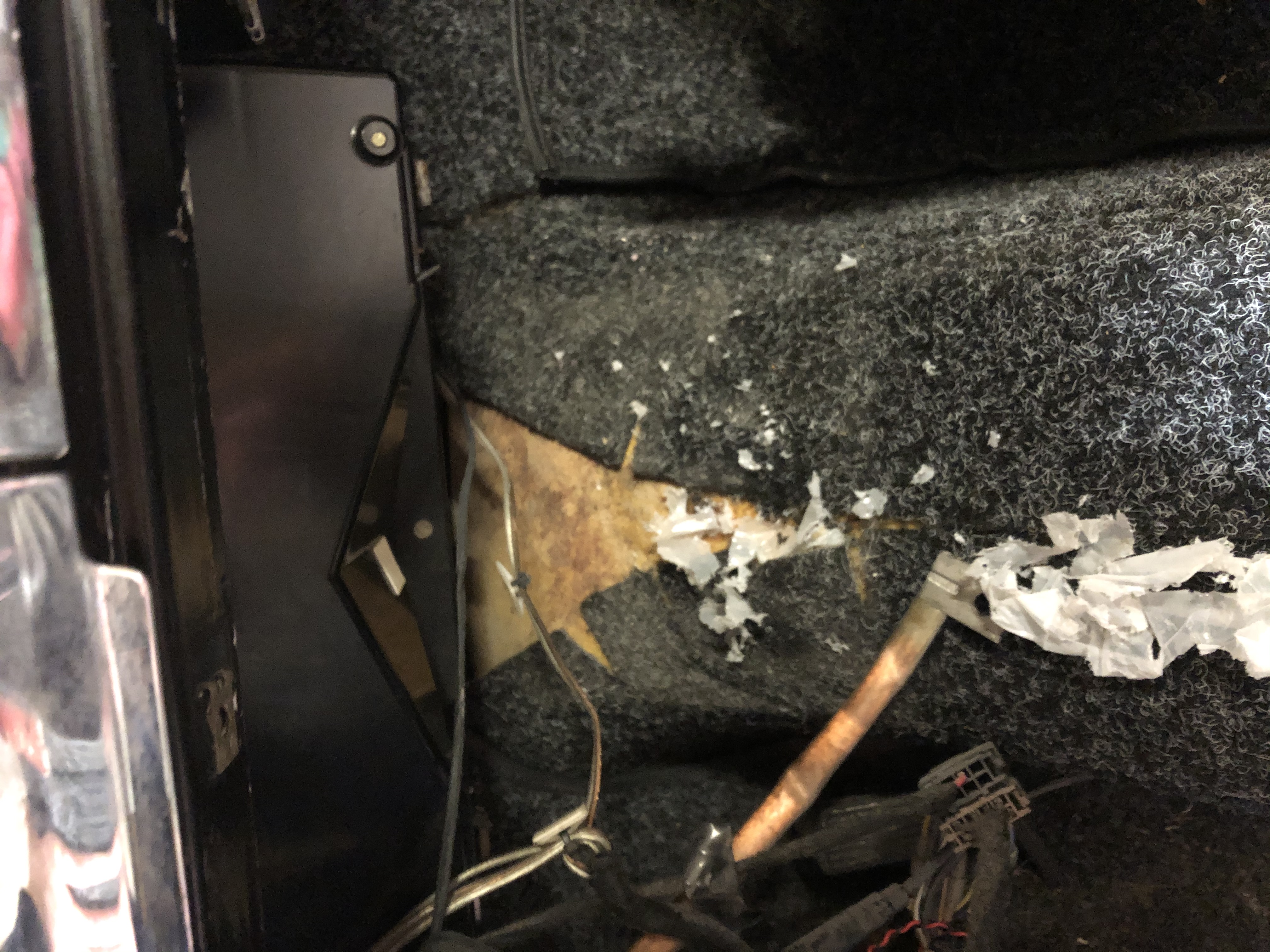

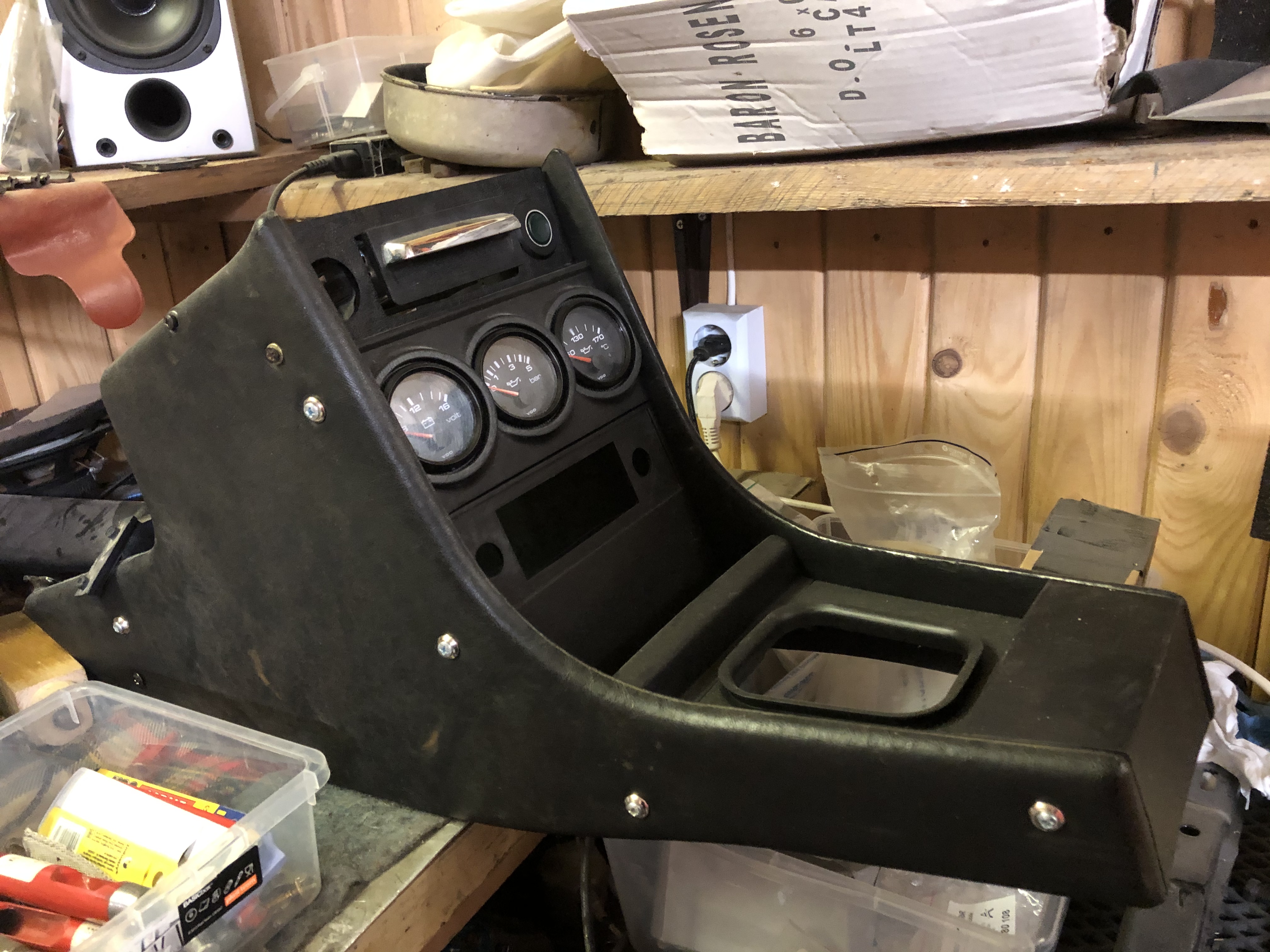

Ja kuna mul on kahtlus et jahutusvedelikku immitseb ka kergelt salongi - mõni teravam nina on nii väitnud - siis kakkusin seesoleva lühikese konsooli lahti. Leiutasks oli väike näriliste kuivkäimla. Arvan et see on aastatetagune teema, kuna tagumiku pühkimiseks on nad kasutanud Horvaatia kirjadega pudelissildi tükikesi.
Ja salongi radikas tuleb mingi aeg ikka välja kruvida - et inspekteerida põhjalikumalt, kuna lekkimise märke leidus.

See täitsa viisakas konsool sul juba, need mingi Audi kellad seal? Pikk konsool on küll juba uuema aastakäigu oma, sellise comboga saad vist 2 tuhatoosi ette?
Maki teemaga veel see võimalus, et peidad mingi võimekama puldiga tänapäevase maki sinna keskkonsooli süvavustesse (osad ilma cd-ta mängijad on gabariitidelt väikesed kui ruumi vähe) ja esipaneelil on mingi klassik silmailuks. Hukka ei mõista aga mingit ekraaniga makki on minuarust keeruline sellisesse 60ndate masinasse nii sobitada, et silma kriipima ei jääks.

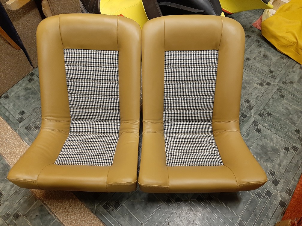

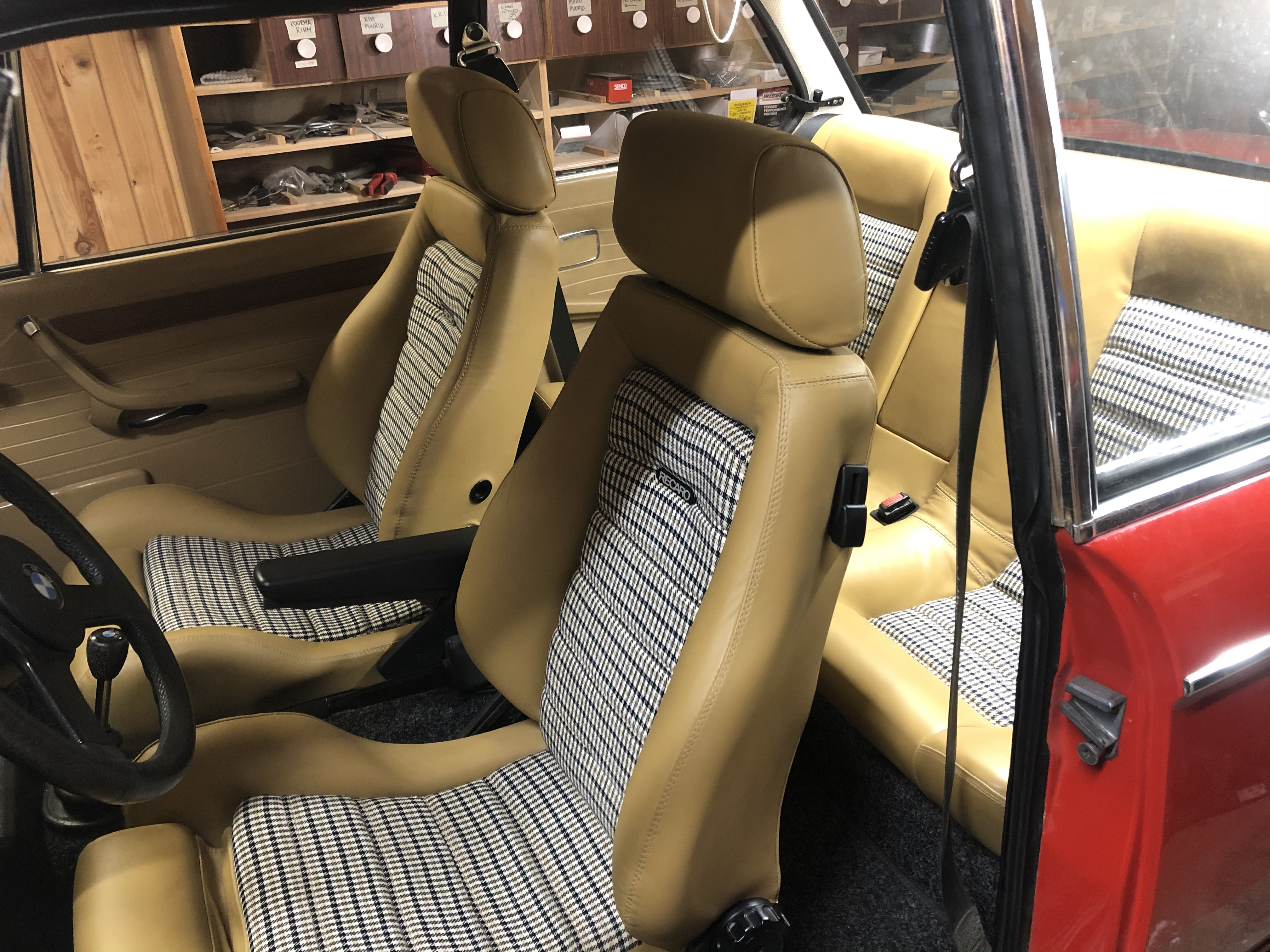

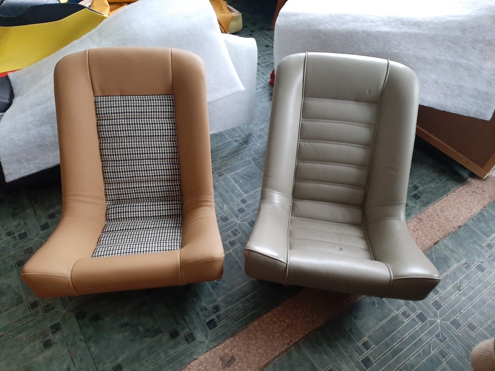

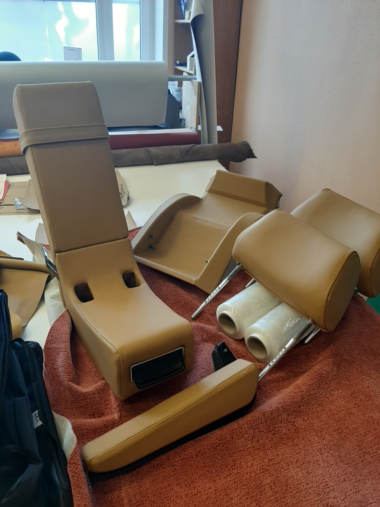

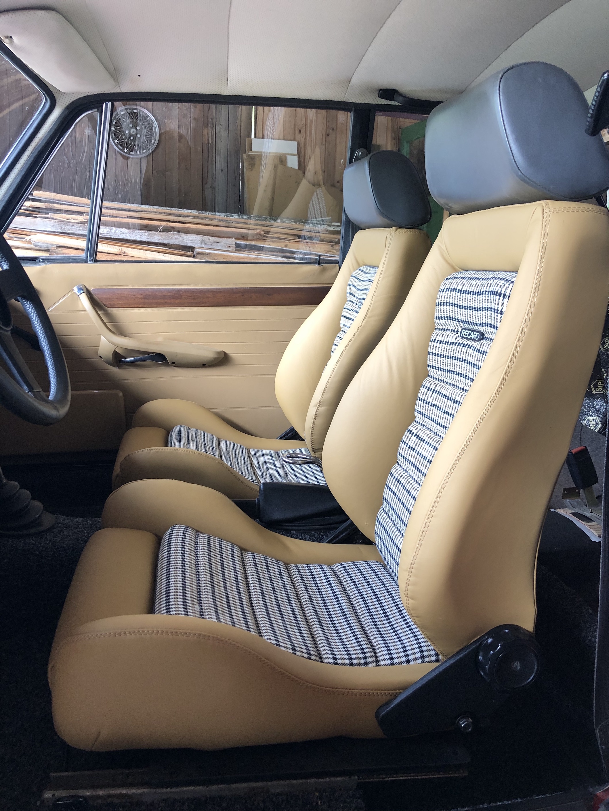

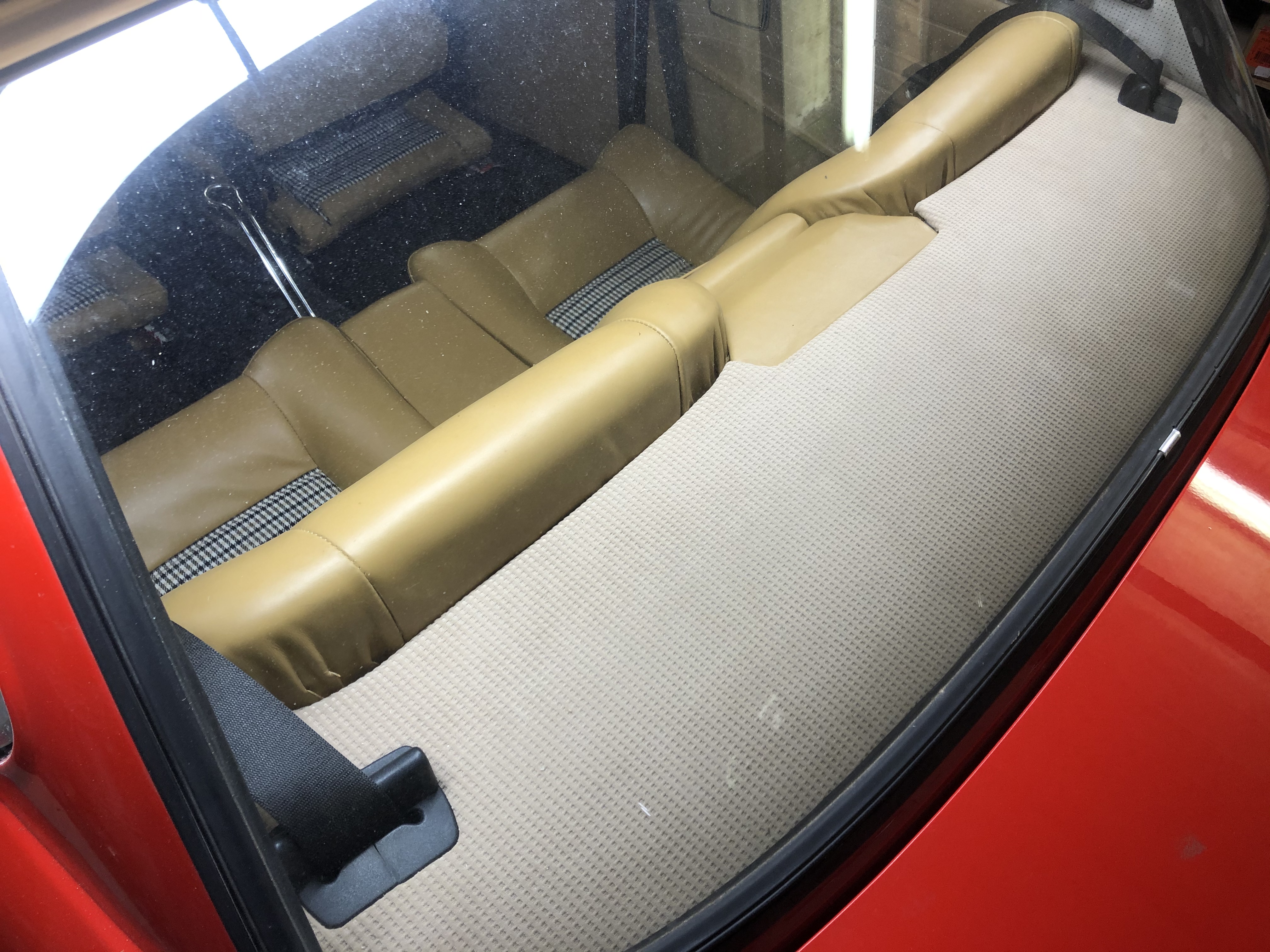

Nüüd sain enamvähem selle istmete asja paika. Pisikest nikerdamist veel on. Ja ärge küsige kuidas ma selle paika sain (need tagaistmed) - suudan vaid lisada, et lollimoodi nokitsemist, katsetamist, sobitamist, erinevate kõrgusplaatide ja muude adapterite tegemist, et kogu see andambel omavahel kokku jookseks. Mõned kinnitused veel teha.
Aga kokkuvõttes: Tagaistmed E24, tagumised turvavööde alumine osa E24 ja rulliku osa E30 cabrio (kellegi kasutatud, mõnedkümned eurod). Samuti need plastikkõrgendused mustad sai poest tellitud (vist oli 7 euri tk)ja E30 sedaani omad. Tagumine aknalaud sai vineerist saetud, Kangadzunglist polstriga riie 5eur, kuna see polstririie katab ka kõlariauke (ehk siis mul on peidetud tagakõlarid), siis sai ka tumedam beezikam kõlarikangas ostetud (12 eur) aga seda ei viitsinud praegu panna. Lisaks veel veidi aknalaua vineeri alla summutavat vilti (1x2m rull, millest kulus reaalselt max ca 60cm) (rulli hind 20eur).
Hetkel veel audi VDO kellad, aga kui midagi värvilisemat ja retromat kätte juhtub, siis võtan asja ette. Kardan et see konsoolivahetus juhtub heal juhul selle aasta teises pooles. Seega on aeg aru pidada. Esikõlareid tahaks samuti kuhugi ilma lõikamata kinnitada. Üks usa meisteimees Kooglewerks myytab sobilikke kõlarikinnitusi ja ka digiekraani hoidikut keskkonsooli aga ma va vaganokitseja, ei saa endale sellist väljaminekut lubada lähiajal.

Väga hea näeb välja (kui käetugi välja arvata)

Kiidaks kah. Kõik sobitub ilusti ja näeb välja nagu oleks tehasest sellisena tulnud.
Kas pikal mehele tahapingile ka asja on või pigem lasteiste?
Mulle endale tundus, et E24 pingid (ja ka esimesed recarod) võtavad salongis veidi rohkem ruumi, kui tavaistmed.

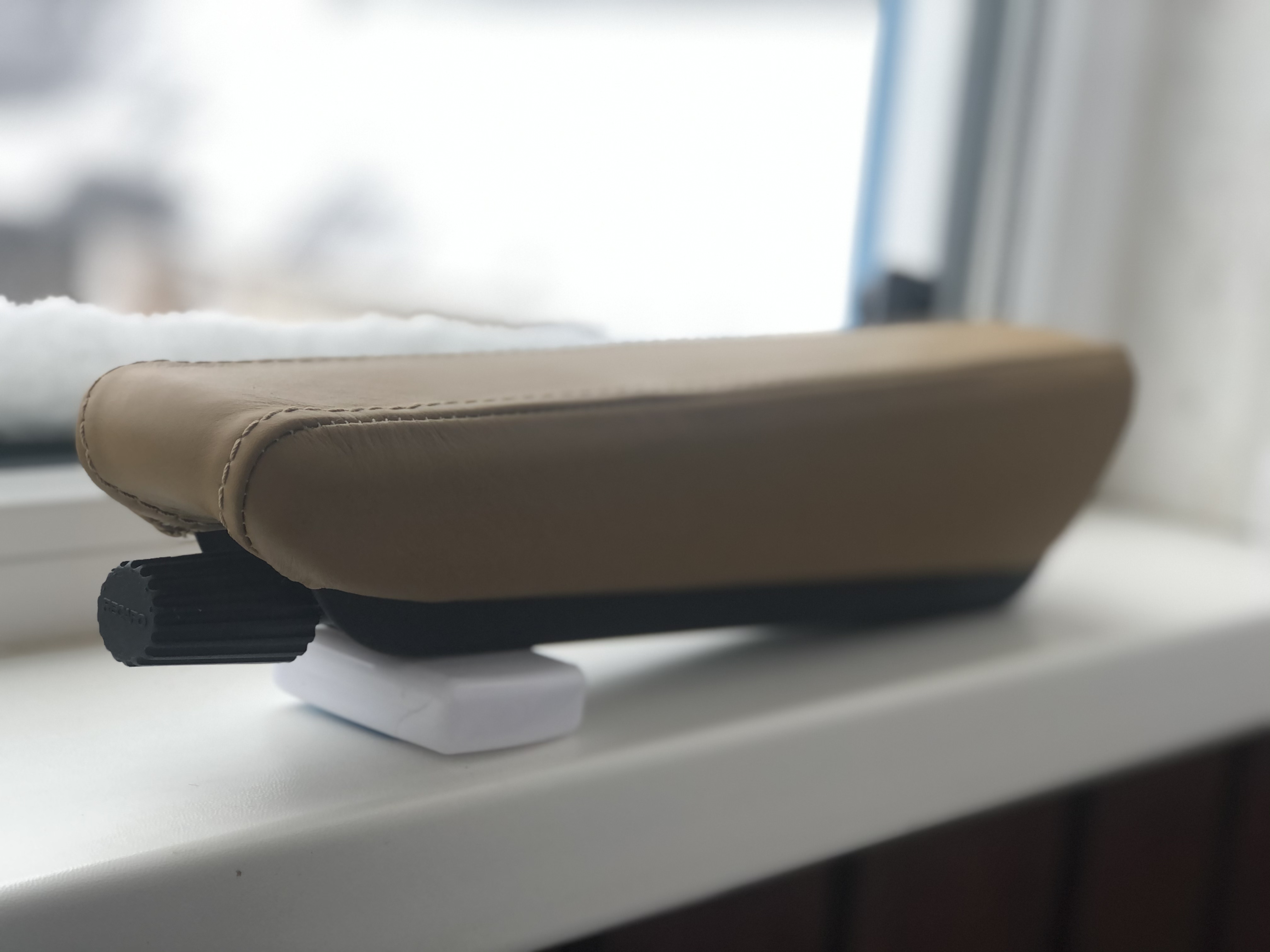

Käetoest - mul sattusid ühed Recaro käetoed lihtsalt kätte (arvatavasti pärit lennukilt). Ja istmete kokkupanekul jätsin käetugede lisamise võimaluse. Kaks jama kah - koos kõrvuti ei mahu ära, seega plaan oli vaid juhile panna. Aga suure kiiruga läks nahataja kätte kõrvalistuja käetugi
Tark ei torma, eksole.
Aga miks käetuge vaja? Mul on viimasel ajal õlgadega mingid jamad ja pidevast roolimisest on mingid pinged ja valud pidevalt. Saab näha, kas suvisel sõitmisel tuleb käetugi kasuks või võib kenasti eemaldada.
Üldiselt vast ongi see 02 vaid eesistujatepäralt, sest ma ise olen kah parajalt pikk. Samas kaalun veel esiistmete tõstmist, kui kannatab. Et ergonoomikat veel paremaks saada. Tagaistmetel saab ära istutud ning isegi XC60 puhul pean juhiistme kitsamaks tõmbama, kui keegi taha istub.
Üldiselt on E24 tagaiste mugav ja eks suvel katsetan mahutavust.
