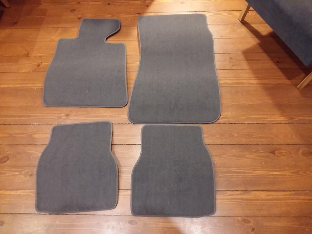

Kopeerisin tohutul hulgal erinevaid valdavalt telefoni(de)ga tehtud fotosid ühte kausta, kustutasin ära väga suurel hulgal pilte ja lõpuks saatsin trükki ca 1000 pilti aastatest 2011-2018. Ma elimineerisin suhteliselt palju kõiksugu autopilte, aga lõpuks sai neidki omajagu. Ja nendest omakorda selline kena pilt. Kevad ei ole enam kaugel :)
Ja et päris offtopic ei oleks, siis teema peategelane sai vähemalt ebayst endale uued porimatid

Hey Palun jaga Ebay linki kuskohast salongi matid ostsid, tunduvad kvaliteetsemad kui enamus mida müüakse.

Tellisin need siit. Kvaliteeti ma küll veel hinnata ei oska, sest ma pole neid kasutanud ega ka päevavalges autos sees näinud. Tõsi ta on, et pildi järgi on keeruline tellida - nii või naa saab aru alles kohale jõudes ja kasutades (mida ma pole veel teinud).

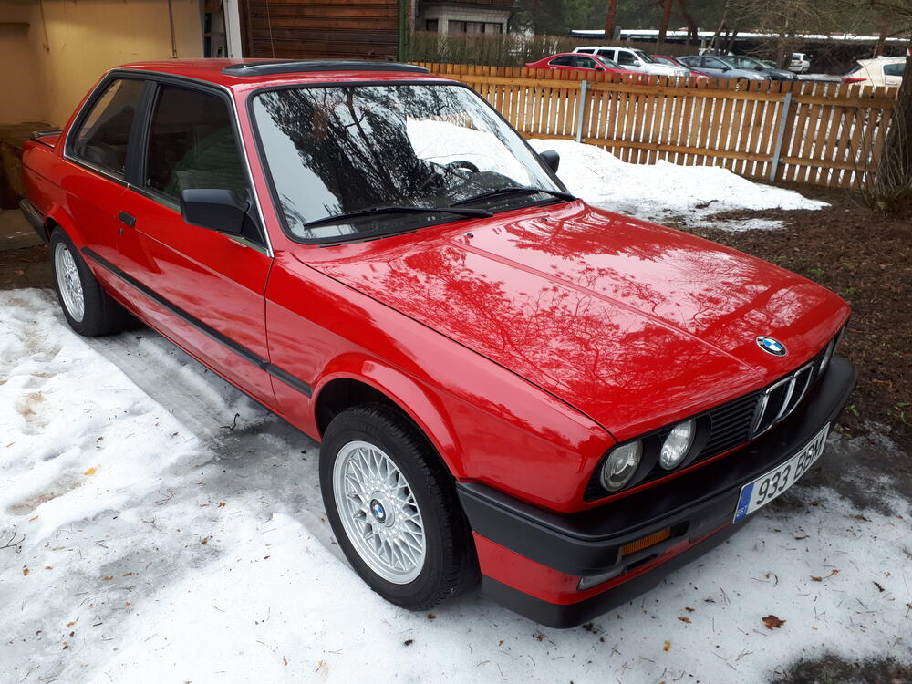

Tere kevad!
Käisin tegin täna autole tule alla, ajasin garaazhist välja ja kõndisin ümber auto, toksisin kinganinaga rehve, vaatasin siit- ja sealtpoolt, lähemalt ja kaugemalt. Istusin autosse sisse ning siis tulin jälle välja ja tegin tiiru ümber auto. Jah, vanasti tehti ikka ilusaid asju. Kõik vedelikud olid kenasti seal, kuhu ma nad sügisel jätsin ning ühtegi veateadet "9-tolline puutetundlik pardakompuutri ekraan" ehk maakeeli check-control ei esitanud.
Aga no sellega see ilusam pool nüüd lõppeb ka. Mitu probleemi on nüüd jadamisi ilmnenud ja sõit töökotta on juba kokku lepitud.
1) Tagurpidikäigu tuled. Nendega on mingi kotermann kuskil käigukasti küljes oleva lüliti juures - just juures, mitte lüliti ise - sest lüliti ise alati lülitab. Tuled aga alati ei sütti. Kahtlustasin ühendust, olen seal klemme nüüd 2x puhastanud ent tulemus on ikkagi sama.
2) Pidurid. Seismine ei mõju piduritele hästi, mille tulemusena üks piduritest jääb peale - edasi tagasi nõksutamise tulemusena tundub, et parem tagumine. Üles tõstnud ja kontrollinud küll pole.
3) Summuti. Talvel ostsin uue (B-kat) tagumise püti ja vahetasin selle ära. Esiteks tuli välja, et vanal pütil oli ainult 1 imepisike auk torus sellel kohal, kuhu on keevitatud riputusaas. Aga kuna uus oli juba olemas, siis vahetasin ära ning selle käigus purunes üks tagumistest vitsadest - mille tulemusena on tagapütt nüüd kenasti vastu tagavararatta koobast. Kui auto ei liigu, siis täitsa vaikselt - sõita ma pole proovinud, sest lumi ja sool on maas. Aga korda ta tuleb teha.
4) Hooldus. Viimasest õlivahetusest on juba 1000+km, aga ka 2 aastat.
Lumi võiks nüüd ära sulada, teed kuivada, et saaks töökotta sõita :)
Re: BMW E30 320i '89 Sysi
Uus pidurivedelik tuleb panna , siis ei juhtu piduritega midagi .
See õli seob niiskust ja nii need kolvid rooste lähevad :wink:
Mul on näiteks üks auto seisnud 1,5 aastat tänaval ja pidur peale ei jää .
Postitusi: 1667
See kuramuse kanal tuleb seal autoall kuidagi kinni katta, sest sealt talv läbi aurub maaniiskust ja tekitab igasugu ebameeldivusi.
sysi
Postitusi: 1595
Liitunud: 03 Sept 2004 22:34
Asukoht: Tln
Postitus Postitas sysi »
Kanal oli kenasti suletud kuni summutivahetuseni. Hetkel tõesti lahti, aga talviti ikka kinni. Nõus olen ka kommentaari osas mis puudutab pidurivedeliku veelembust, ent omateada ma lasin selle 2a tagasi ära vahetada. Aga nüüd tuleb seda nii või naa uuesti teha.
Postitusi: 1417
Cardo kirjutas: 16 Mär 2019 21:52 See kuramuse kanal tuleb seal autoall kuidagi kinni katta, sest sealt talv läbi aurub maaniiskust ja tekitab igasugu ebameeldivusi.
See on minuarust üks väga levinud linnalegend, mul omal on talvitunud erinevad autod suht sarnastes tingimustes ilma märkimisväärsete probleemideta (igal kevadel kanalis lausa vesi sees).
sysi
Postitusi: 1595
Asukoht: Tln
Eelmine nädalavahetus jäi ikka kripeldama. Märtsi teine pool on noor aprill ja aprillis juba sõidetakse hobiautoga. Tegin nimekirja vajalikest töödest-juppidest ja panin selle e-postina töökoja poole teele. Ja teisipäeval või kolmapäeval, kui päike kõrgelt säras ning tänavad enamvähem kuivad olid ei pidanud ma enam kiusatusele vastu - tegin kindlustuse peale ja viisin peategelase meditsiinilisele läbivaatusele. Sanatooriumi, võib vist öelda.
Sel korral leidsid sain taas omal nahal tunda, miks A osa (mida ma ei raatsinud osta) on palju parem kui B osa. Sama sai tunda ka meister Lauri, kes minu uut B-osa tagumist pütti autole sobivaks kujundama asus - tuli lõigata ja keevitada. Tegelikult tuli töökojarahval meelde, et minu eelmise summutiga (samuti B-osa) nägid nad ka 2 aastat tagasi omajagu vaeva, et see vastu varuratta pesa ei koliseks. Igatahes praeguseks on asi korras.
Mis siis tehtud sai:
*Uus tagumine summutipütt
*Uued tagumised pidurisilindrid mõlemad
*Uued tagumised piduritorud
*Uus pidurivedelik. Kuna torud olid nagu nad olid, ja pidurid ka kinni mis kinni, siis järelikult 2a tagasi ma siiski ei vahetanud seda vedelikku.
*Uued rehvid 4tk (Gt Radial Champiro). Võtsin esimesed, mille nime ma teadsin ja mis olid Eestis laos olemas. Loodan, et ei pea väga pettuma.
*Uus tagurpidikäigulüliti. Nagu öeldud ta vahepeal töötas ja vahepeal mitte - viga oli ikkagi lülitis, sest nüüd töötab kõik veatult.
*Uus õli ja filter.
Ja mis seal salata. Sõidab täitsa teistmoodi. Kõik teavad, et rehvivahetus mõjutab - aga kui samal ajal tulevad lahti ka pidurid... Auto veereb hoopis paremini nüüd. Käisin nautisin õhtuhämarust ka veidi
