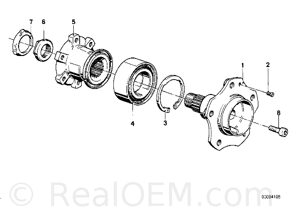

Krudisin tagasilda alla ja jõudsin nii kaugele, et proovisin 750-i 300x20 ventileeritavat ketast alla, kuid tundub, et see käib vastu tagumist tolmukatet, kuna aeg hiline siis ei viitsinud edasi pusida, tulin koju realoemist vaatama, kuid katteplekk tundub ikka sama seerianumbriga olevat e28-e32 , aru ma ei saa.
tundub, et ainus erinevus on
750 : http://www.realoem.com/bmw/showparts.do ... g=33&fg=40
525 : http://www.realoem.com/bmw/showparts.do ... g=33&fg=40
laager on sama, seega kas vahetada vaid detail nr 1 või koos 5-ga, siis tekib poolassi küsimus veel .....
lahendus oleks peaaegu lihtne, uurisin puurisin aretasin ja sain aru, et võlli ja piduriketta vahele oleks 7-7,5 mm paksust vahetükki. seega e32-l peaks võlli kinnitustald paksem olema, asja iroonia on selles, et mul olid e32 õõtsad olemas, aga andsin nad ära... seega koli tuleb alles hoida
Vahetükki panna aga ei saa, kuna siis ei jää velg millelegi toetuma, lihtsam oleks proovida e32 võlliga, samas kui tekitan 7mm rööbet ühelt poolt juurde, kas veel veljed alla mahuvad, katsetamise värk vist.
Lõpetasin eksperimendid, see +7mm jääb üsnagi overkill, see tähendaks veel mingi x offsetiga velgede aretamist jne, muidugi mõnele teisele projektile üritan sellise modi kunagi külge saada, aga loobun nendest vent ketastest ja tuleb hankida e34 kõige pirakamad kettad, kõige lihtsam ja valutum, seoses sellega lükkub autoehituse lõppfaas kahjuks nädalavõrra edasi. Muideks see tagavedrustus on max vedru asendis nii madal, et sobiks rinkaversiooniks, tänavale vaja julgelt 3 sm juurde saada, lihtsaim moodus on teha uued amordi ülemised kinnitused, mille kõrvad on nii madalad kui võimalik, üks variant on veel teha või siis juba pöörata kõrvad allapoole.
