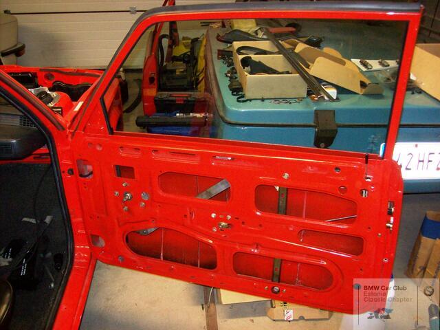

Ütleme nii, et uksed hakkavad juba looma. Mõlemad klaasid ka ees ja liiguvad nii nagu peab. Homme selgub, kas klaasi välimised tihendid lähevad uued või esialgu vanad.

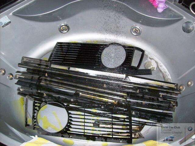

Tahaks lausa vaatama tulla, näeks ehk oma tuleviku ära. Aveks teeb sul seda galvaanikat? Loodan et kadunud pole midagi, mul kaotati kahel korral jubinaid. Järgmine kord kui sinna viin, siis peaks ise traadid sappa siduma. Muidu see teine maailm seal mulle meeldib!

Kas e21 ja e30 esiklaasitihendid on erinevat tüüpi? Selles mõttes et e21 tihend on kummist nagu zigulil ,eraldi liistu keskele ei käi?
Miks küsin, sest vähemalt e30 juures tuleb nöör kauge kaarega eemale visata, peale kupee/bauri küljeklaaside pole nööriga midagi teha. Esi ja tagaklaasil on profiiliga tihend, kus plekk sees (nagu näiteks uksetihendil), kui seda nööriga kakkuda, keerab tihendi koheselt peeti, samuti kisub laeriide välja, hiljem hakkab vesi salongi jooksma jne.

Nöör oli täitsa abiks et klaasi metalliga tihendi sisse saada. Metalliga soonde muidugi ei ole mõtet nööri toppida.
E21 originaaltihend muide on täiesti tavaline, nagu 02 ja teised- pole seal mingit metalli. Minu oma ilmselt on juba järelturult.
Aga liist käib keskele ikka, nii metalliga kui metallita tihendil.

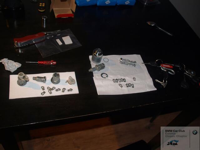

Eile õhtul tegin võtme järgi korraliku toimiva pagasiruumi luku. Väga hea tuli.
