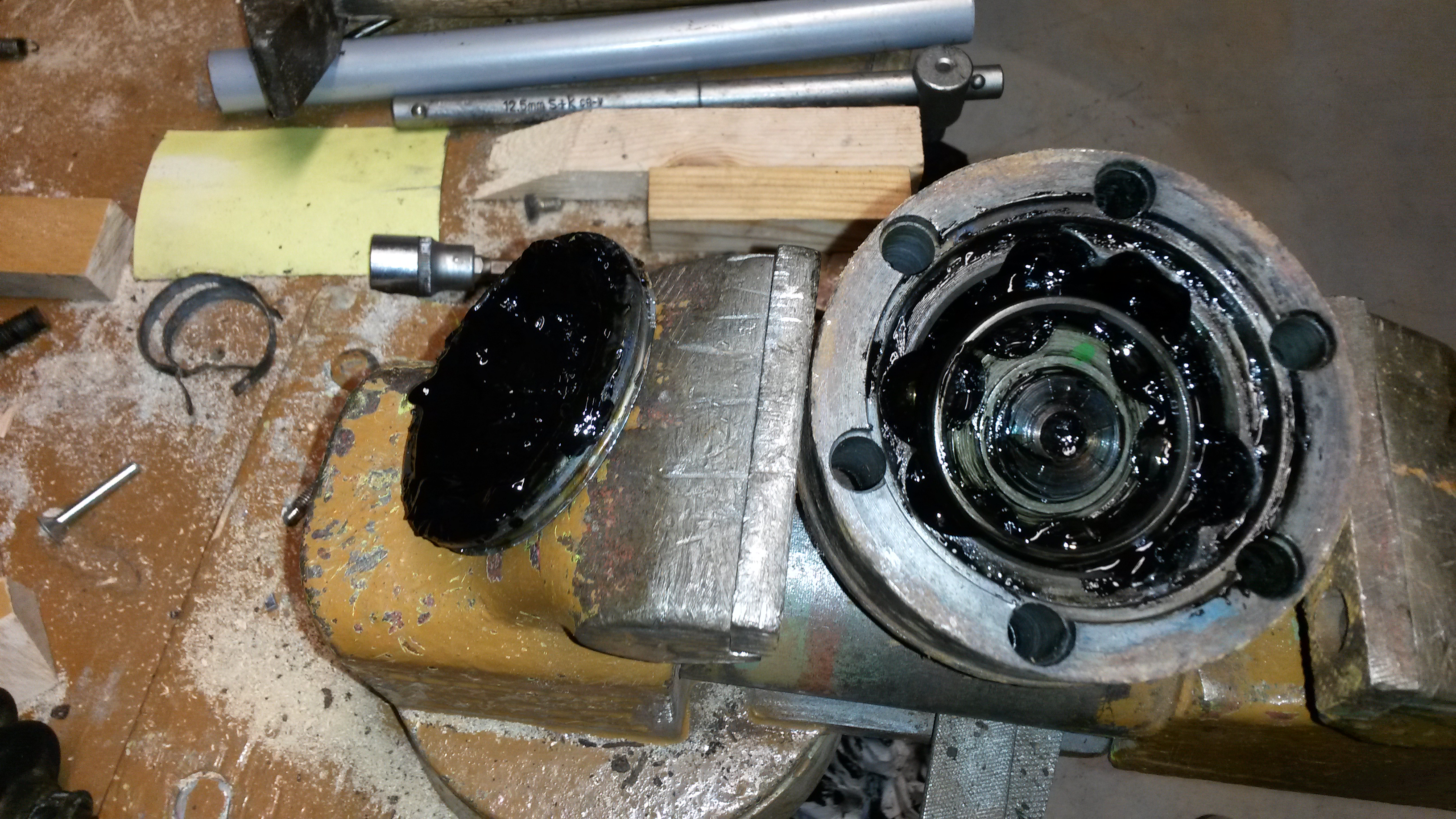

Pooltelgede juppideks võtmine.
Kas/kuidas kuule kinnihoidev võru välja käib?

Tõmba telg südamikust välja. See on stopperrõngaga kinni.
http://www.bmwclassic.ee/galerii/v/e21/ ... ewsIndex=1

Tänan info eest!
Määrdekihi all ei pannud stopperrõngast tähele.
