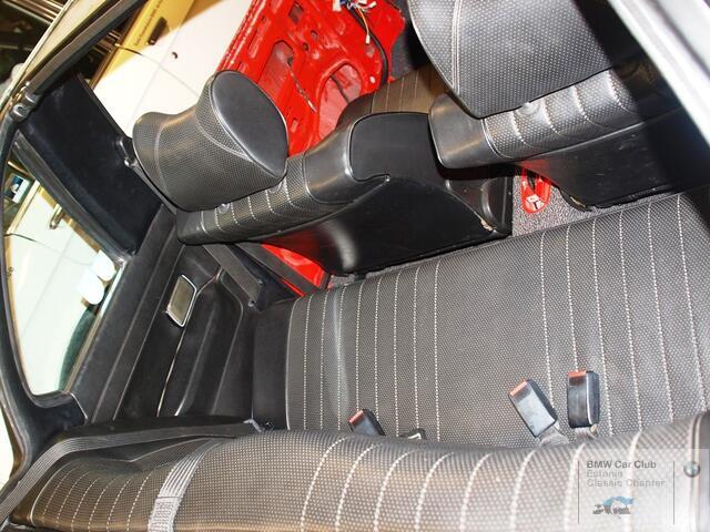

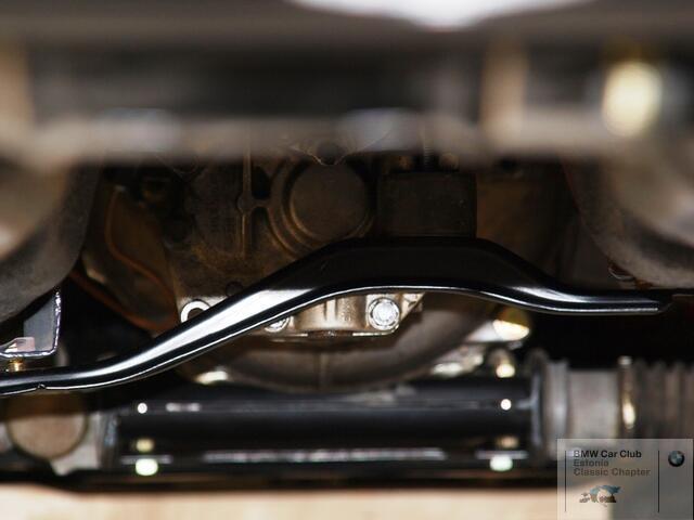

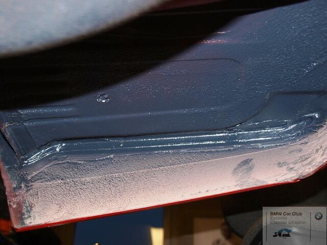

Alt on nagu päris auto juba:
Maru hästi istusid täna kõik asjad oma kohale.
Üks õhtu ei viitsinud muud teha, kui pildistasin teda altpoolt. Kiidan Siimu ja Tõnist siinkohal.

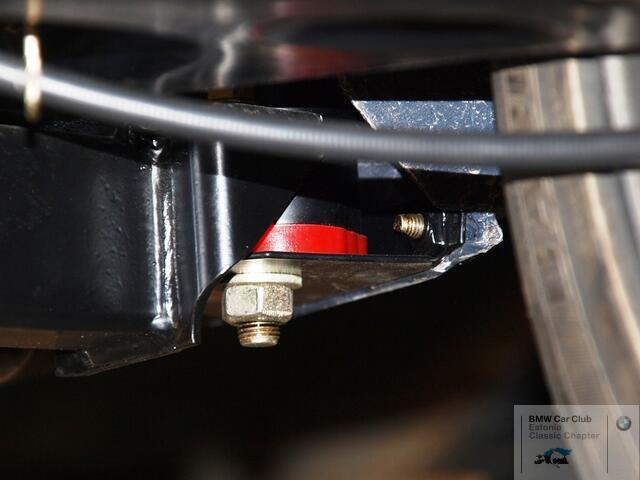

Haigelt kena. Rooliotsad aint roostetavad (sorry :) )
320i 83a. Saab9-3 08a.
Postitusi: 2609
Re: BMW 316 1.8i Baur, Priit
Need on tegelikult vanad otsad mille vahetasin vast aasta enne keretöid. Seega ei hakanud praegu uuesti vahetama.
Need b osad ja vist isegi a osad lähevad muidugi ka väga kiiresti roosekarva. Nuga saab ka seda kommenteerida :lol:

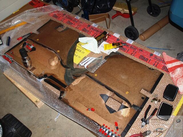

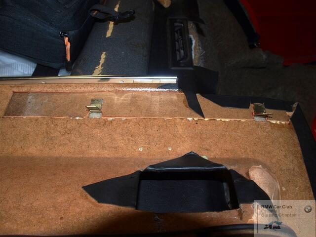

Küljepolstrid olid lausa kohutavas seisus- väljast ilusad aga kere küljes hoidis veel kinni vaid üks kinnitus. Seega tuli midagi välja mõelda:
Kui Momendi spray liimist ei arva ma pärast "laepolstri" paigaldamist midagi siis tavaline moment tundub et sobib siia hästi.

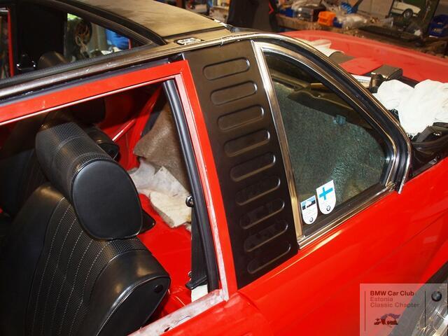

Katuseliistude paigalduse eest võlgnen enamvähem kogu tänu auväärt doktor Nugale.
Küljeaknad läksid tänu Airheadi tehnoloogiale külge mängleva kergusega. Esiklaasi paigaldusest võiks ta siia mõne sõna kirjutada :lol: Kui tavaliselt tõmmatakse nööriga esiklaas koos tihendiga auto külge siis meie tõmbasime nööriga auto koos tihendiga klaasi külge?
Üks pilt siis autost koos uue esiklaasiga:

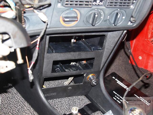

Siia tuleb ära paigutada omaaegne Pioneeri hifi süsteem 8) :

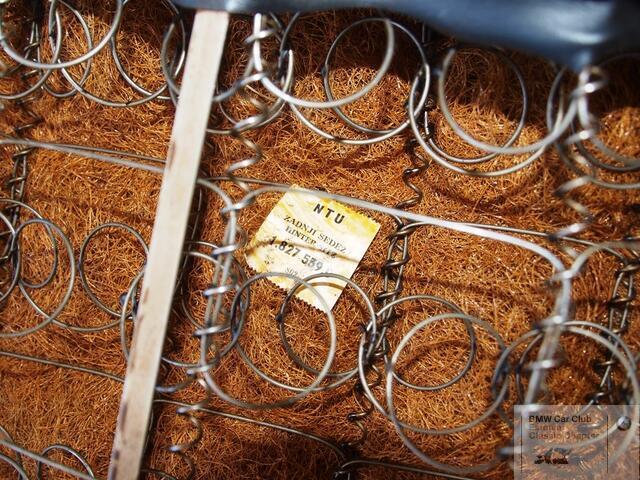

Kas keegi seletaks miks on tagaistme all kiri "Zadnji sedez"?
Igaljuhul see sisu on väikeste järeleaitamistega hämmastavalt heas seisus, ma olen väga rahul.

Priit kirjutas: Kas keegi seletaks miks on tagaistme all kiri "Zadnji sedez"?
Ilmselge viide slaavikeelsele tagaistmele - Skoda tagaiste :P

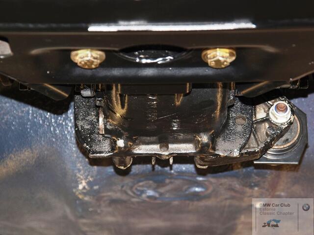

Kuna Skoda tagaistmega Bauri aku oli ajaga otsa saanud sai ta täna uue Varta. Valituks osutus D21 Silver - ainus mis mõõtude järgi sobis ja ega Nuga'st ei saa ka kehvemaks jääda :lol:

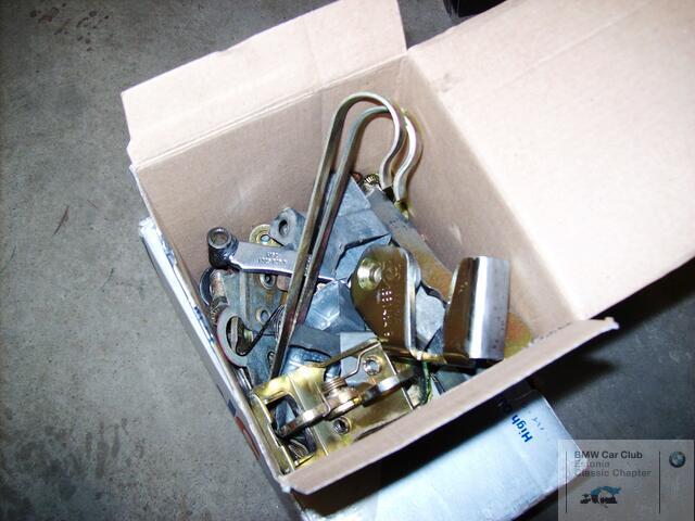

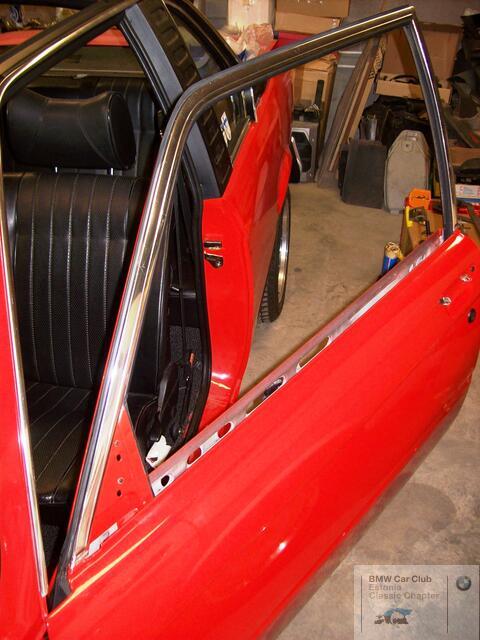

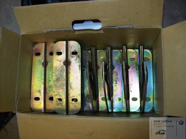

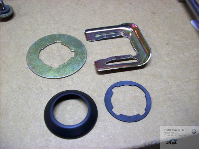

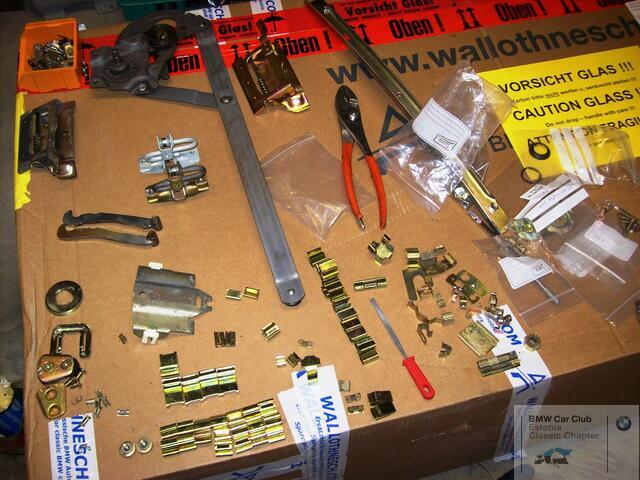

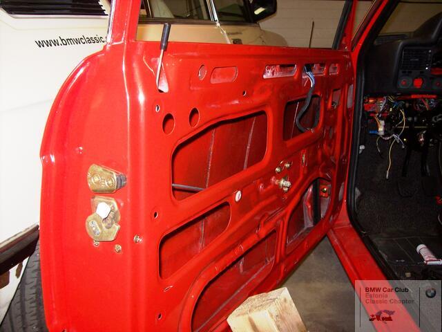

Nende ustega on tõesti üks paras jändamine, nagu ka ette hoiatati. Tegelikult ju ülesanne lihtne: ühe uste komplekti küljest kõik tõsta teiste uste külge.
Nii lihtsalt aga kohe mitte ei lähe- küll on midagi katki, liiga kole et uue külge panna ja igasugused teised mured (ka see, et "doonoruksed" olid facelifti järgsed aga originaalid on facelifti eelsed).
Kahe päevaga olen jõudnud vaid nii kaugele:
Üks ilus uue detaili/vana detaili pilt ka:
Eriti tobe on see, et pean kahe pisidetaili pärast tegema veel ühe galvaanika ringi.
Postitusi: 1667
Vaata varud üle ja kindlasti leiad midagit mida kordusesse saata. Minul keerati 2 komplekti tagumisi suporteid viimane kord peesse. Tuju oli täitsa ära, sest tagasi neid ei saa,,,,
Postitusi: 2609
Cardo kirjutas:Vaata varud üle ja kindlasti leiad midagit mida kordusesse saata. Minul keerati 2 komplekti tagumisi suporteid viimane kord peesse. Tuju oli täitsa ära, sest tagasi neid ei saa,,,,
Tegelikult on see, et ega nad ennast väga kiiresti viimasel ajal ei liiguta. Mul oleks vaja need kaks tükki maksimaalselt nädalaga kätte saada..

Tõesti väga innustav, detailne ning viimasepeal ehitus ! Suured kummardused ning tänuväärt ehitus vana hai hingeelu taastamiseks. Pildipealt väga ei mõista aga katsid sa uksed enne polstri külgepanekut miskise kile / muu ollusega seestpoolt ka ? Või ei ole sa sinnamaani veel jõudnu ?Auto komplektsuse ning korrasoleku tõttu hetkeseisuga olen ülimalt kade ning üritan ka enda aparaadi koostamisel siit šnitti võtta.
Postitusi: 2659
Priit kirjutas:Nii lihtsalt aga kohe mitte ei lähe- küll on midagi katki, liiga kole et uue külge panna ja igasugused teised mured (ka see, et "doonoruksed" olid facelifti järgsed aga originaalid on facelifti eelsed).
Need "kolmnurgad" kuhu peegli kinnitada ei paista pildil küll FL eelsed olema. Kui sul on sellised FL eelsed olemas, siis olen huvitatud.
Postitusi: 2609
Ikka kraapisin korraliku karbitäie kokku, ehk teevad korralikult seekord. Mõni asi läheb juba kolmandale ringile.
Ja no need on ikka eriline ikaldus. Mitte ükski pole selline et tahaks külge panna.
Uste kohta niipalju siis veel, et nad on ka segu facelifti eelsest ja järgsest. Nagu kogu see auto.
