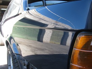

Niipea kui lumi ära sulas, võtsin ette kerele kaubandusliku välimuse andmise. Kuigi ta oli üsna hea olemisega auto, oli erinevate kereosade pinnaviimistlus varieeruv nagu ristsõna. Mõned plekid olid originaalvärvis, mõned olid värvitud kunagi ammu, mõned juba Eestis jne. Värvi kulumisaste ja struktuur oli üsna erinev. Nii, et kiskus ikkagi kohe projektiks. Kuna kapott tundus esmapilgul kõige parem detail, alustasin sellest. Selgus üllatusena, et kapotil on tehasevärv. Embleemi all on tempel veel alles.
Pilt Pilt
Minu jaoks tähendab niisuguse auto poleerimine sisuliselt nädalast projekti. Parem on eemaldada häirivad detailid nagu liistud, embleemid, lukud ja stanged. Esmalt tuleb kõik kehva värvistruktuuriga plekid 3000 kettaga matiks lükata. Siis poleerida, hinnata ja vajadusel kohati uuesti matiks lükata. Korrates protsessi senikaua, kuni apelsinikoores värv hakkab meenutama tehase oma. Tuleb tunnistada, et mida rohkem ma teda poleerisin, seda enam ma hakkasin mõtlema, et äkki peaks rajaka üldse üle värvima. Katust on kunagi üle lakitud ja tihendite juures koorib see lahti. Mitmed detailid on värvitud halvasti. Kui ma värvi pealispinna defektid suudan poleerimisega päästa, siis kehva eeltööga pole midagi teha. Pikkamisi hakkasin talle siiski ringi peale saama. Uksed jätsin esimese hooga üldse poleerimata, kuna algul oli mõte nad mõlemad üle värvida. Liiga palju defekte. Alumise rea piltidel on hästi näha ka erinevused poleeritud ja poleerimata detailide vahel.

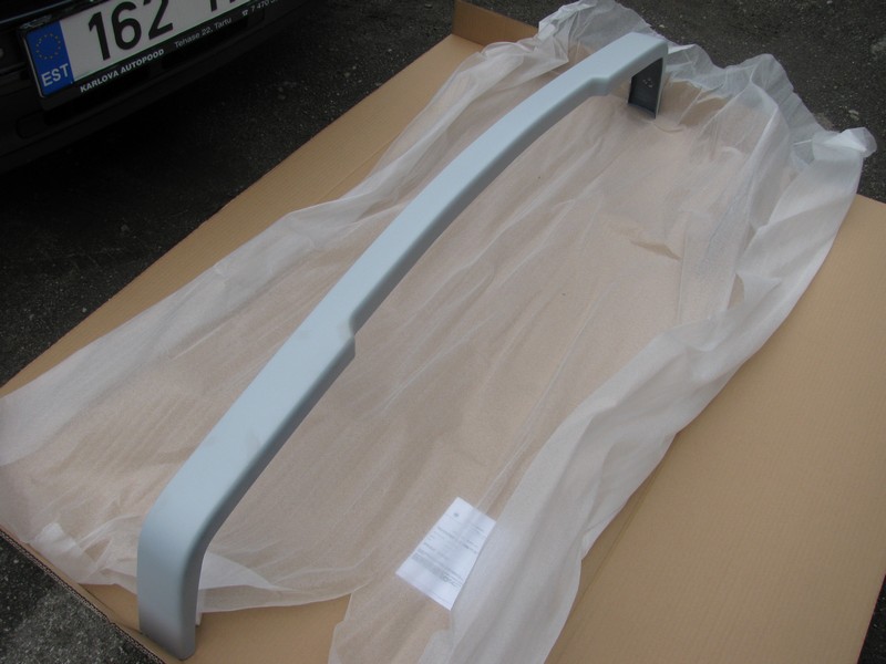

Tagaspoileri osas olin enne veel veidi kahevahel, et kas ta ikka peaks olema kere värvi. Kunagi mäletasin neid siiski pigema mustadena. Aga 1988. aasta E30 lisavarustuse kataloog annab ta vähemasti BMW Spoilerpaket raames kere värvi.
Sellega käis muidugi kaasas ka originaalne BMW Frontspoiler.
Midagi polnud parata. Lained lõid pea kohal kokku, see kõik tundus nii äge ja üle leti ulatati mulle ka niisugune detail.
Pilt Pilt
Hetkel on ta veel värvimata ja ma ei teagi enam, mis sellest edasi saab. Eufooriliselt ostetud spoilersit on mul nüüdseks kerge pohmell ja pole enam kindel, kas ma ikka panen ta külge. Ta on küll väga väheagressiivne detail, kuid mulle tegelikult ei meeldi autode juures mitte midagi, mis seostub sportlikkusega. Minu ideaalnägemus sellest autost oleks üldse olnud neljaukselise kerega, nikkelstangedega ja beežist nahast standardistmega. Aga kust sa neid täna võtad? Ka Airbag võinuks hoopis vanem variant olla, siis oleks päris friik. Imelikul kombel 88 aasta kataloog näitab veel sellist vana tüüpi:

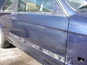

Aga tagasi auto enda juurde. Enne jäid mul uksed poleerimata, kuna plaanisin nad üle värvida. Siiski jäi see projekt katki ja seega oli vaja poleerimise osa lõpuni teha. Paremal uksel oli tal kole kriim, mida oli inetult täidetud täiesti sobimatu tumeda värviga. Püüdsin ta enne poleerimist nii palju maha lihvida kui vähegi julgesin.
Pilt Pilt
Hea uudis on seegi, et mõlgieemalduse spetsialist leidis aega autost üle käia. Päris mitu tundi sai mängida. Jäid paar väiksemat täket, millele ta rohtu ei leidnud, kuid endisest parajalt klohmitud autost sai ikka päris sile tükk. Pilt ei anna seda edasi, kuid enne oli juhiuksel 9 suuremat ja väiksemat mõlki. Nüüd on sile. Ainult laki defektid jäid. Täitsa uskumatud mehed on need mõlgimehed ikka.

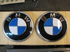

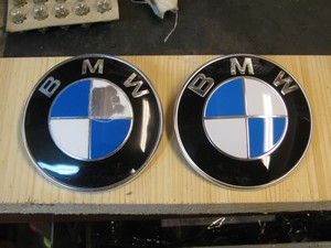

Mängisime embleemidega. Minul on komme osta autole (margist olenemata) alati kõik embleemid uued. Nad on lihtsalt alati uuena nii ilusad, et ei saa kuidagi ostmata jätta. Nii tulid ka seekord mõned embleemid velgedele ja tagaluugile kiri.
Pilt Pilt
Kui ülaltoodud originaaldetailide kvaliteedis olen ma alati kindel olnud, ja ei pidanud pettuma ka seekord, siis kahjuks ei saa ma seda väita enam sugugi kõigi originaalosade kohta. Näiteks tellisin talle embleemid ka kapotile ja tagaluugile. Tagaluugi embleem on üsna spetsiifiline vana kooli BMW detail (vist ka E28 kasutab sama) ja seega ilmselt ka toodetud üsna ammu. Ning ka kvaliteet on üsna samaväärne kui originaalsel. Pildil siis vasakul vana ja paremal uus. Natuke on tähed suuremaks ja töntsakamaks kasvanud, kuid viimistlus ja materjalivalik on väga sarnane.

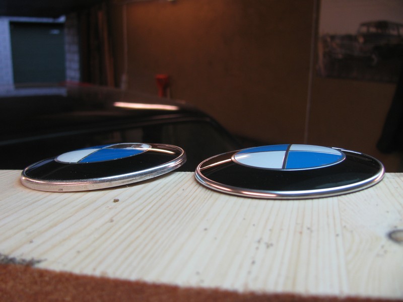

Esimene embleem valmistas aga pettumuse. Ma tean, et vahed on väiksed ja ei muuda auto üldpilti, kuid lihtsalt on kurb tõdeda, et kõik ilus ja hea meie ümber asendub samm-sammult odavama ja kehvemaga. Esiteks on uuel variandil tähed kasvanud ebasündsalt suureks, mahtudes vaevalt oma reale ära. Teiseks on detail kergest odavast mustast plastmassist, mitte enam toekast metallist. Kolmandaks on ta märkimisväärselt õhem kui originaal, uppudes niimoodi inetult oma süvendisse. Ning neljandaks on tema pinnaviimistlus alla igasugust arvestust. Vana embleem on viisakalt glasuuritud. Uus paraku vaid värvitud ja tähed turritavad rõvedalt oma pinnast välja. Tavaline Hiina kräpp tegelikult. Edaspidi targem, et tuleb hakata kokku osta korralikke vanu embleeme.
Pilt Pilt
Pilt Pilt

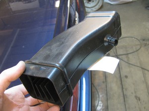

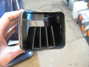

Samuti valmistas pettumuse veelgi tühisem detail. Logariotsa õhukanal.
Võrreldes teise poole originaaliga on ta päris koledalt tehtud, õhuke ja tundub ... odav. Ning lisaks on tal ribid juba uuena sees jumala kõveraks paindunud. Vanal originaaljupil on nad peale 25 eluaastat veel sirged ja toekad. Ning selline olematu kvaliteediga plastikjupp maksab letis ca 27 EUR.
Pilt Pilt

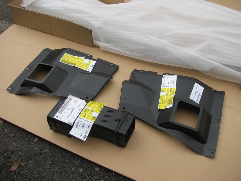

Aga jätame tublide Hiina töökäte kirumise. Parema uudisena on raporteerida seda, et leidsin tagapaneeli polstri alt üles tema originaal alarmsüsteemi "silma". Seda polnudki ära lõigatud, vaid viisakalt kõrvale tõstetud. Seega peaks kõik eeldused olema loodud alarmsüsteemi ennistamiseks.
Olgugi, et palju on veel teha, on auto tänasest jälle tänaval. Tõesti on üllatav, et niisugune auto tekitab juba palju positiivset tähelepanu. Vahivad nii noored kui vanad. Ennevanasti vaadati tema peale ikka altkulmu, justkui oleks ta kogu maailma kurjuse kehastus. Aga ilmselt on rullnoka kunagised "kliendid" tänaseks juba nostalgiat täis suured inimesed ja tavakodanike mälu pole kunagi olnud kuigi pikk.

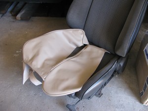

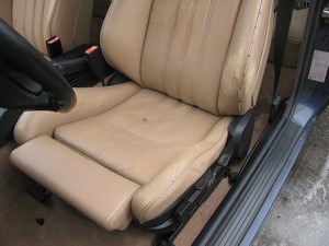

Ees ootava istmeprojekti tarbeks saabusid uued nahkpolstrid juhiistme välimistele küljetugedele. Mul on seljatoe nurk ikka üsna kulunud. Padja tugi on tegelikult veel täiesti rahuldavas korras, kuid mõtlesin, et vahetaks ikkagi mõlemad ära.
Pilt Pilt

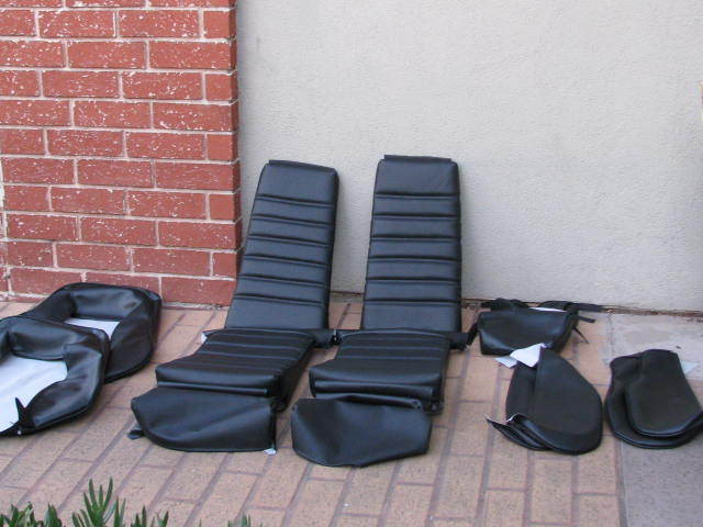

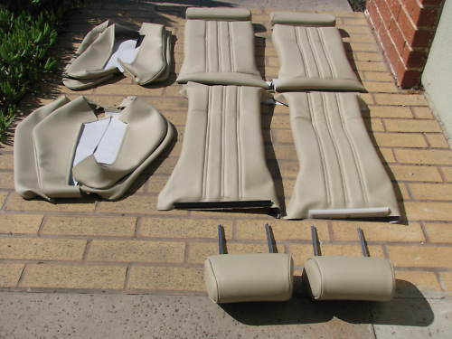

Küll on raske leida BMW jaoks uusi polstreid. Originaali täiesti võimatu. Erinevalt näiteks Jaguarist, mille jaoks saab siiani päris paljusid erinevaid nahkpolstreid. Neid pakuvad paljud müüjad, kuna väidetavalt jagati Jaguari ladu kunagi mingi seltskonna vahel laiali. Osadel juhtudel ei maksa nad ka mitte midagi. Näiteks tutikas originaal Connolly nahkade komplekt Jaguar XJ40 esiistmete jaoks, atraktiivses Magnolia beezis toonis maksab tervelt 30 inglise naela. Ja see pole nali. Tean inimest kes selle "investeeringu" tegi ja need samad tooted oma autole installeeris. Tulemus pole mitte "nagu originaal", vaid ongi originaal. Ulme.
http://www.ebay.co.uk/itm/JAGUAR-XJ40-F ... 43bb3bae16
Või siis näiteks terved uued nahkistmete padjad tervelt 50 naela eest. Sobivad kuni 1992 XJ40 jaoks.
http://www.ebay.co.uk/itm/Jaguar-XJ40-F ... 232aa19b3a
Isegi Mercedese jaoks on olemas tootjad, kes pakuvad originaal toonides nahkasid, kangaid või terveid istmete komplekte. Olgugi, et juba hoopis teiste summade eest. Aga BMW-ga on päris kehvasti. Lõpuks ma mingi workshopi leidsin, kes neid detaile pakkus. Kvaliteet tundub esmapilgul isegi enam vähem OK. Kuigi ma pole sugugi kindel, kas nad ka ilusti peale annab venitada. Värv on originaalistmega üllatavalt sarnane. Kuigi mingi toonivahe jääks ikkagi näha, mistõttu värvin lõpuks esiistmed tervenisti üle. Naha struktuuri erinevus on ka olemas, kuid mitte nii suur nagu alguses kartsin. Pigem segab hoopis see, et originaal istmel kasutati plastikust keedrit, kuid aftermarket polstril on see lihtsalt nahast õmmeldud.
Pilt Pilt
Eks paari nädala pärast hakkan nendega mängima.

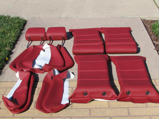

Mina leidsin ta USA ebay kaudu ja läbi ebay ka suhtlesin. Nad lammutavad E24 ja E30 BMW-sid ning õmblevad uusi katteid nii nahast kui kunstnahast. Vähemalt E30 ja E24 jaoks saab neilt küll kõiki istmete variante tellida. Näiteks siin on nende pakkumine E30 mustast nahast sportistmete katmise komplektile. Hind 895 USD.
http://www.ebay.com/itm/BMW-E30-325i-31 ... 51ac41a783
Aga saab ka teisi variante. Näiteks E21 Recarode katmise komplekt. Antud juhul küll kunstnahast, kuid hind oli vist ka ainult 380 USD komplekt
Ning E30 jaoks saab kunstnahast küll kõiki värve. Kunstnahast katete komplekt ainult 350 USD. Päris nahka pakuvad vist ainult musta ja beezi.
Pakuvad ka Porschele ja veel mingitele autodele. Pead lihtsalt ise küsima.
