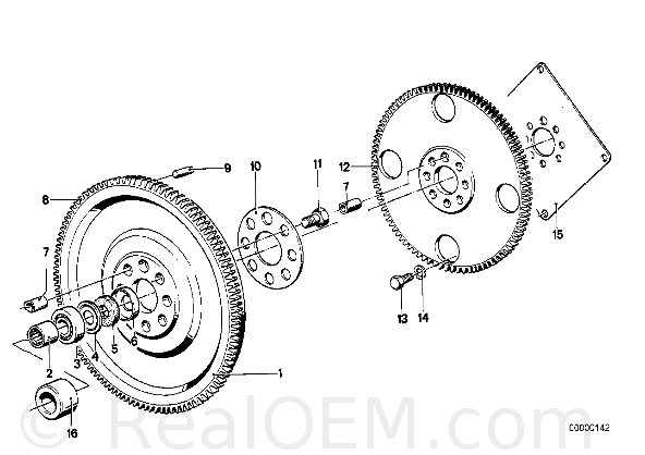

Äkki keegi seletaks mulle, mis tähendab kahemassiline hooratas, milleks ta hea on ja kuidas saab selline hooratas tekitada vibratsiooniMart kirjutas:Võimalik, rääkisin enda kogemustest e30-ga, kus sellise "võdisemise" põhjuseks oli justnimelt hooratas
Äkki saab kuidagi kapott lahti kohalt minna ja vaadata kui palju mootor väriseb/tõmbleb
Eks ma vaatan kardaani veel korra kanalipeal üle ja uurin seda risti. Tagumisel ristil on küll väga väike lõtk sees, aga see vaevalt sellist vibratsiooni põhjustab. Äkki ongi hooratas läbijaant kirjutas:Selle kardaani vibra kohta. Enda 525i hakkas ka vibrama. Vahetasin leevendusmuhvi, mis oli ikka parajalt kyps. Vibra ei lakanud. Hakkasin vahetama tugilaagrit. Siis selgus, et esimene kardaanirst loksub. Kui kardaan auto kyljes oli , ei saanudki aru, et loks sees.
