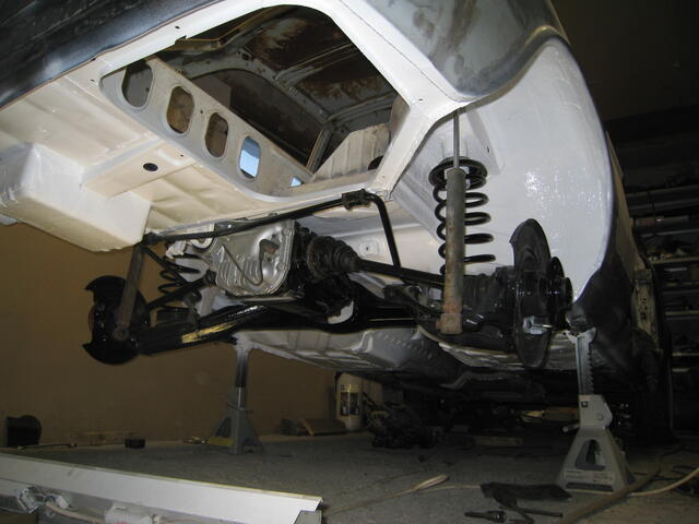

Täna sai esimesed tükid jäädavalt auto külge krutitud
Niipea kui tagumine sild lõplikult koos, kisub esiotsa ka molekulideks et värvipüstoliga kallale minna :lol:
