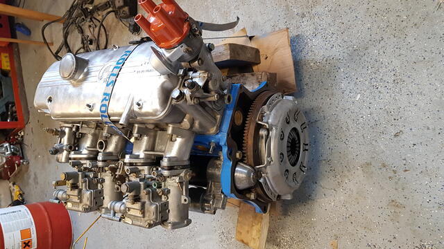

Mootor üldjoontes koos, kollektorid ja karpad siin pildil küll lihtsalt lahtiselt küljes. Otsustasin esialgu kasutada E30 1.8i mootori pead ja standardvõlli - kuna rõngad vahetatud ei saa kohe mootorit väga punasesse lasta. Sellega kaasneb muidugi ka teistpidi pöörlev jagaja ja ka uuem süütesüsteem. Seega vaja ka mootori juhtmepuu vahetada. Ma ühe pritsega variandi juhtmestiku küljest harutasin süüteosa maha aga hea kui leiaks kuskilt E30 karpamootori terve juhtmepuu, kui kellegil ülearu on, võib pakkuda. Võimalik et sobib ka E21 karpamootorite juhtmestik, ma peast ei mäleta, kas seal on veel katkestiga jagaja või juba uuem halli anduriga.

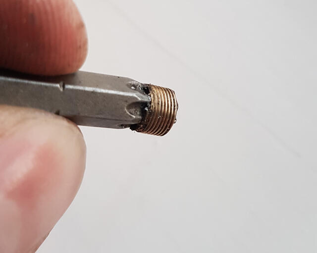

Dellortode juurest tuli halb üllatus - tühikäigu kruvi lootusetult kinni ja pea ka üle keeratud.
Riskisin ja puurisin selle kruvi seest tühjaks. Mul on ostetud spets kinnijäänud poltide eemaldamis tööriistad, paraku ei ole need ennast kõige paremast küljest näidanud. Korduvalt on aga edukalt toiminud trikk torx otsikuga:
Uuet tühikäigu kruvi leidsin ebayst ca 7 eur eest.

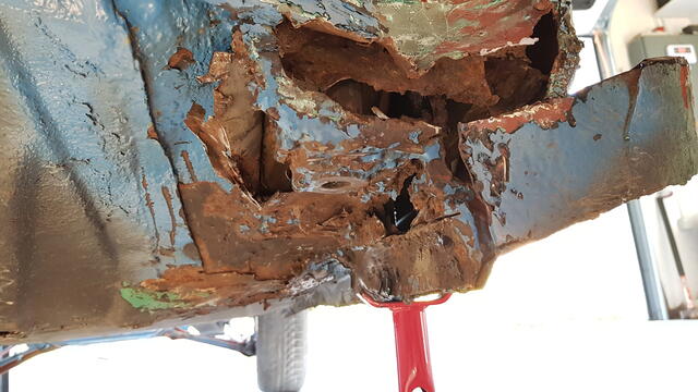

Uudishimu on ikka üks halb asi. Mõtlesin nädalavahetusel uue tagasilla alla kruvida aga veidike kahtlusi tekitasid ilusti siniseks võõbatud tagasilla kinnituskohad. No siis saigi neid piirkondasid veidi puhastatud ja haamri-kruvikeerajaga toksitud.
Siin tulemus (parempoolne sillakinnitus):
Juhipoolne oli õnneks paremas seisus aga vajab ikkagi ka keevitust. Neid on ilmselt soomes keegi mitte väga ammu kuidagimoodi remontinud, aga tundub, et õõnsustesse mingit korrosioonitõrjet keegi ei ole raatsinud panna.

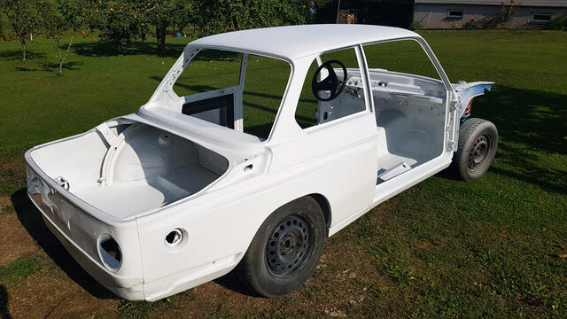

Teeks jälle väikse vahekokkuvõtte.
Autol kõik detailid värvitud. Kvaliteet loomulikult kesine a noh nii 5 meetri pealt kannatab juba vaadata
 ja see mul eesmärk tegelikult oligi. Valge värv on õnneks andestav, peidab paljud vead.
Võib vaikselt komplekteerima hakata.

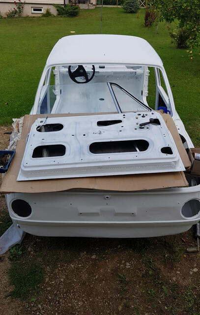

Tänaseks siis uksed koos, klaasid ees (va esiklaas). Aknatõstukid on mõlemad küll töökorras aga kahjuks sellised poolpidused. Ühel vedrukinnitus murdunud ja teisel hammasratas mingis asendis ragiseb. Õnneks ühe sain Ruudu käest ühe tõstuki uue, ehk saab parem.
Järgmiseks oleks mõistlik kaabeldus, kütuse ja piduritorud ära vedada, seda on tühja auto peale kõige mõnusam teha.
