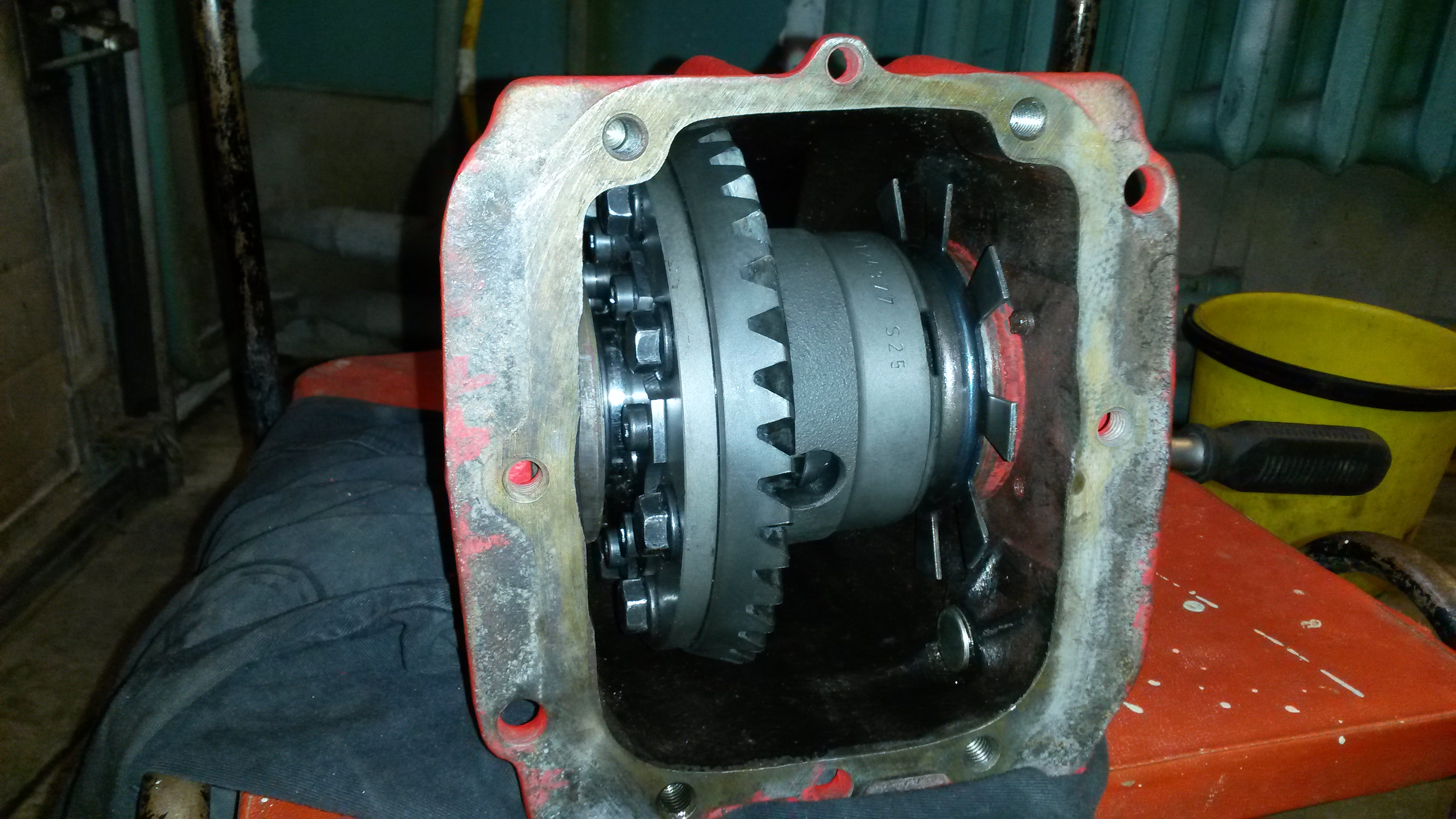

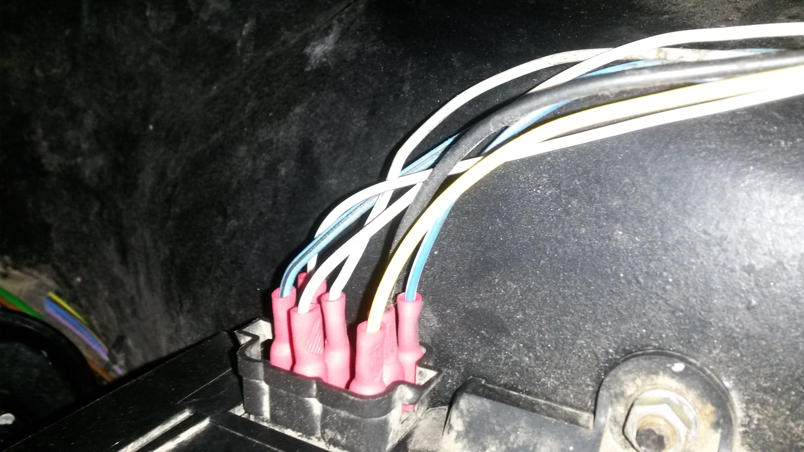

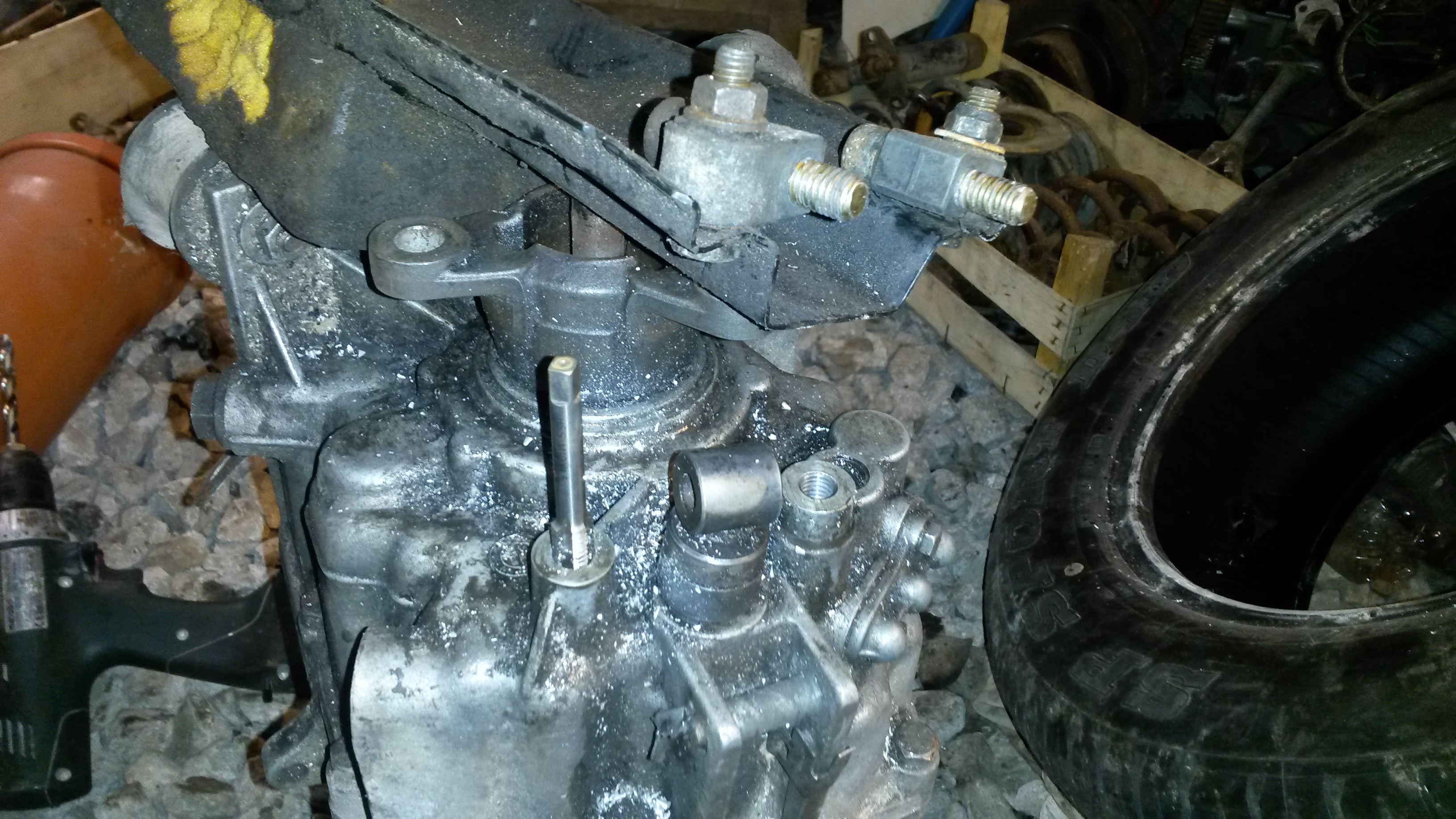

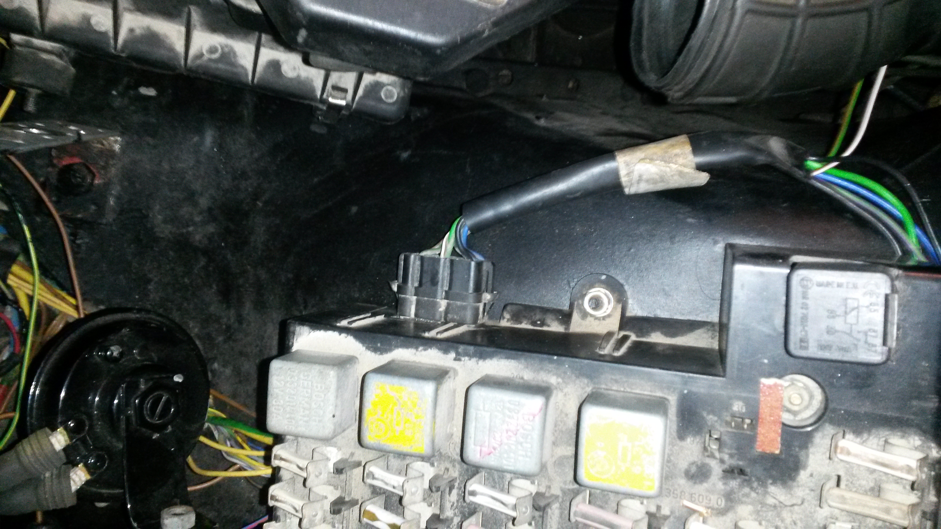

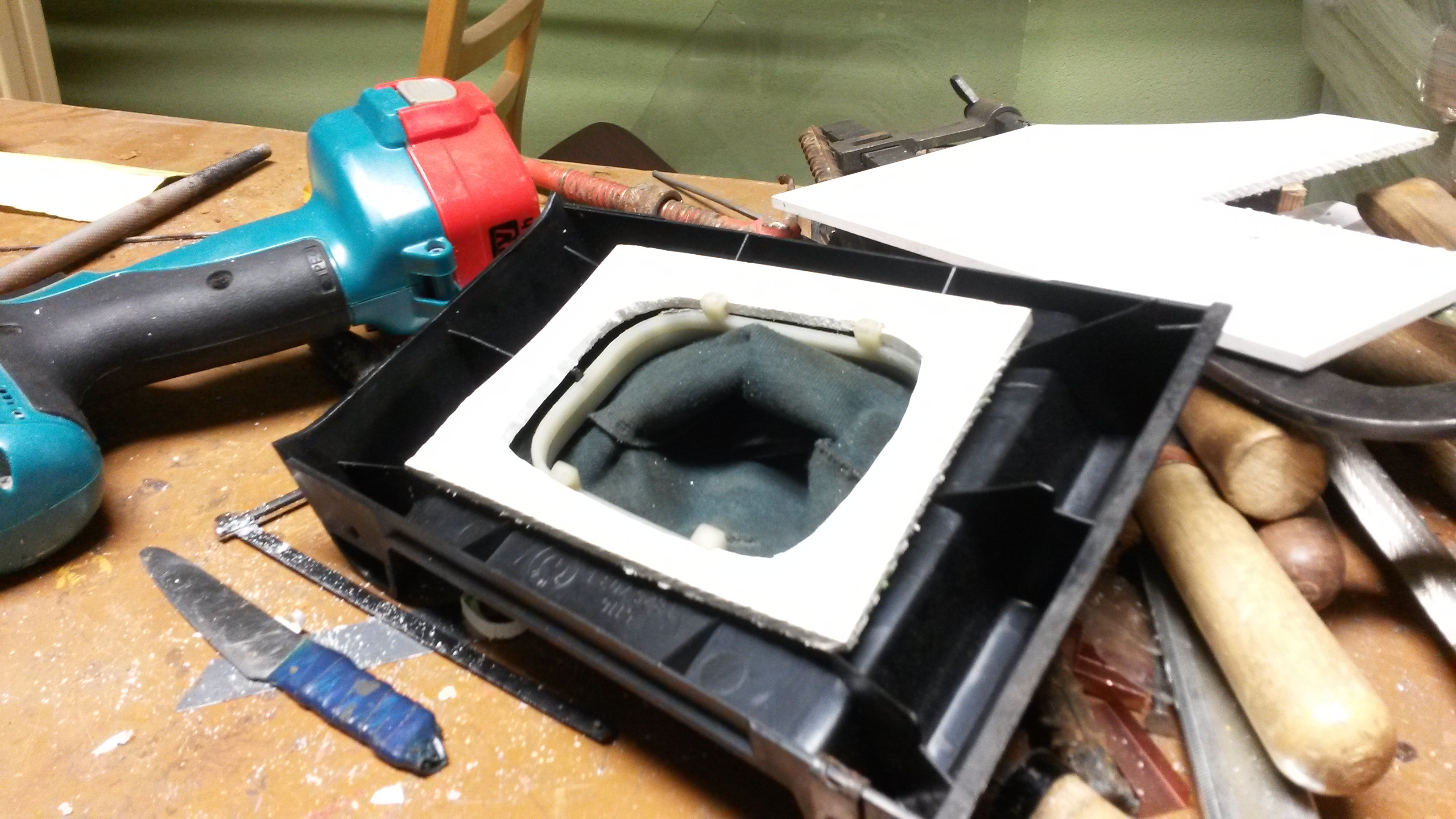

See hooaeg algab suurte muudatustega auto all. Nimelt sai talvel komponeeritud ja auto alla sätitud LSD e21 korpuses, Getrag 260 5 k. kast sobiva kardaani ja käiguhoovastikuga ning elektriline spidomeeter, korralik sidurikomplekt. Lisaks veidi viisakama välimusega tagaiste, käigukangi kott sobivaks tehtud, roolisammast allapoole lastud, mootorijuhtmestikule originaalpistik joodetud ja juhtmed suka sisse sulatatud, esituled ümber tehtud ja tuledeskeemi muudetud.
Selline kondikava siia, et midagi meelest ei läheks. Jooksvalt täiendan üksikasju ja lisan pilte. Üldiselt oli palju mõõtmist, viilimist, puurimist, lihvimist, jootmist, keevitamist, juppide siia-sinna sõidutamist, poltide-mutrite keeramist, valdavalt venekeeles vandumist ja ümbertegemist. Kastivahetusega sain kapotti avamata hakkama. Lootsin pandava survelaagri leida ja kast käis kolm või neli korda maas. Laagri pean ikka uue ostma.
Paar hooaega sõitsin siduriketas valet pidi sees :)
Vedrud olid vastu hooratta polte peaaegu pooleks kulunud ...

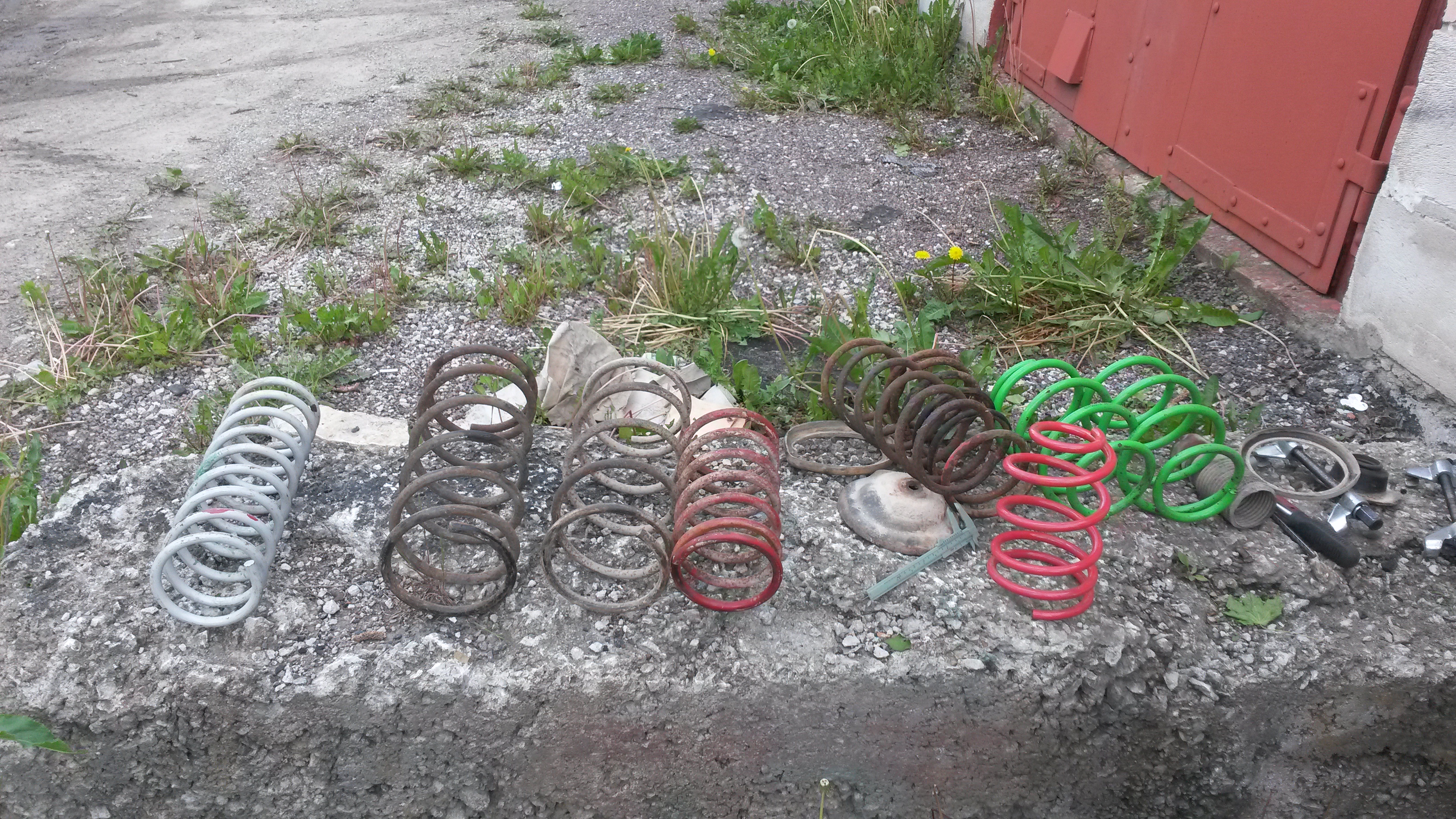

Täna võtsin madaldamise ette. Seni oli 195/50 R15 rehviga esiots maast tiivakaare kõrgeima kohani 637mm, tagaots 580mm. Rehvipinnast tiivakaare kõrgeima kohani ees 86 ja taga ca 20mm.
Tagavedrude asemele läksid e34 FK madaldusvedrud. E21 vedrud olid kõrvutades vabas asendis ca 10mm pikemad ja 1mm peenemad. Välja kukkus negatiivne madaldus ehk siis nüüd on maast tiivakaare kõrgeima kohani 605mm. Rehvipinnast ca 50mm.
Esivedrude vahetuseks olin varunud valiku erinevaid vedrusid. E21 esivedrude suure läbimõõdu tõttu läksid kasutusse R6 (?) vedrud lõigatult. Seni olid all R4 (?) vedrud. Kõrvutades on vedrud ühepikkused ja R4 on mm peenemast materjalist. Lõikasin jämedamatelt vedrudelt 1,5 keerdu maha. Tulemuseks madaldus ca -12mm ehk siis 623mm maast ja 70mm rehvipinnast tiivakaare kõrgeima kohani.
Kogun pealehakkamist ja kordan madaldamise katset. Lõikan esimestelt vedrudelt veel pool ja tagumistelt ühe keeru maha.

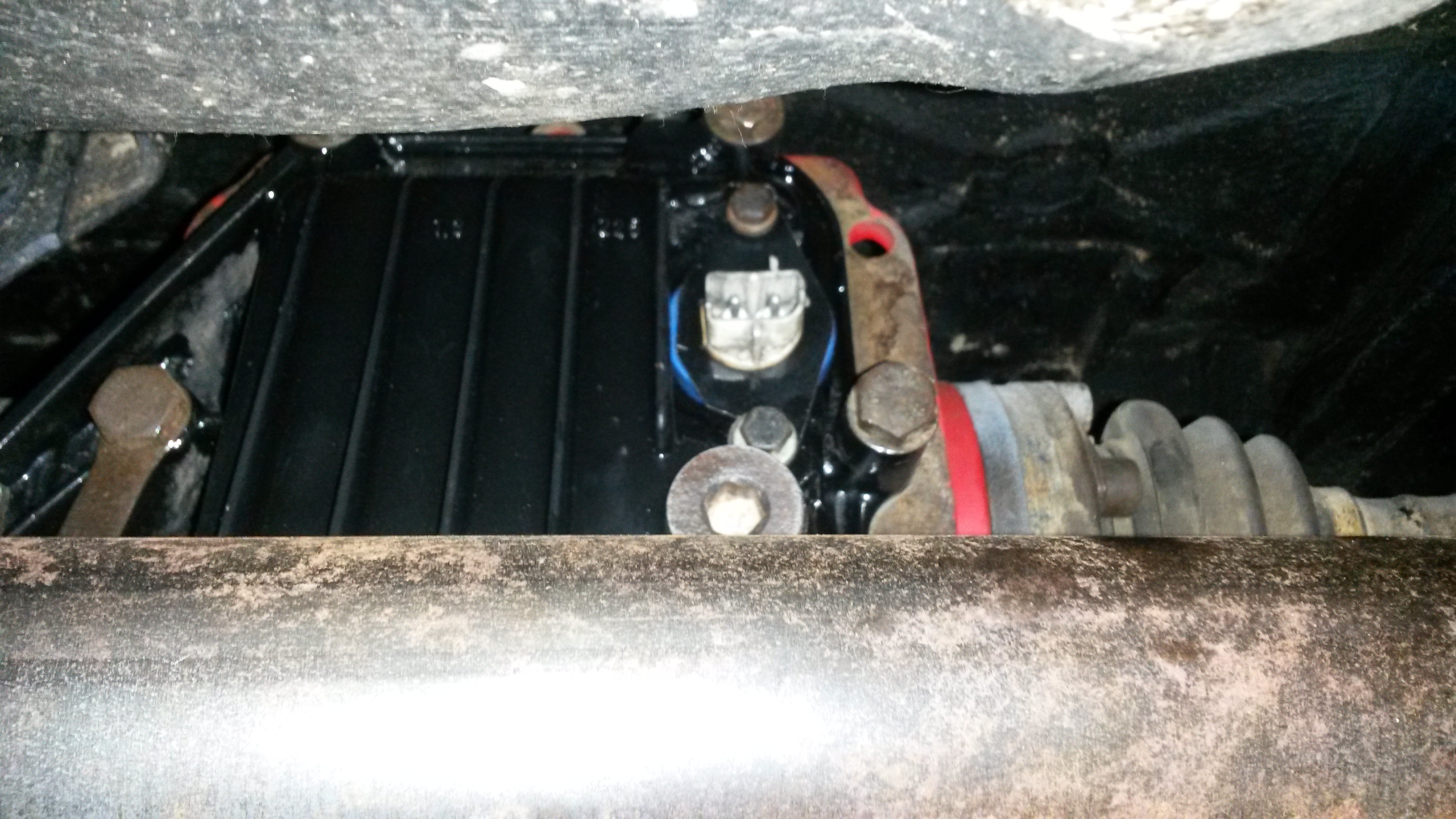

Ülevaatusele sõites tõmbas parempoolse esipiduri päris kinni. Pidin enne sisseõitmist nurgataga paarkümmend minutit jahtuda laskma. Ülevaatusel liigseid küsimusi ei esitatud. Üks tuli näitas liiga alla ja difril oli tilk õli. Tundub sissetuleva võlli simmer vigane olevat jõi vajus auto tagumik kõrgemal seistes simmeri vahelt läbi. Garaažis on lisaks haipoisile ka kerghaagis, mille tiisli kohale masina ajasin, prusside peale.

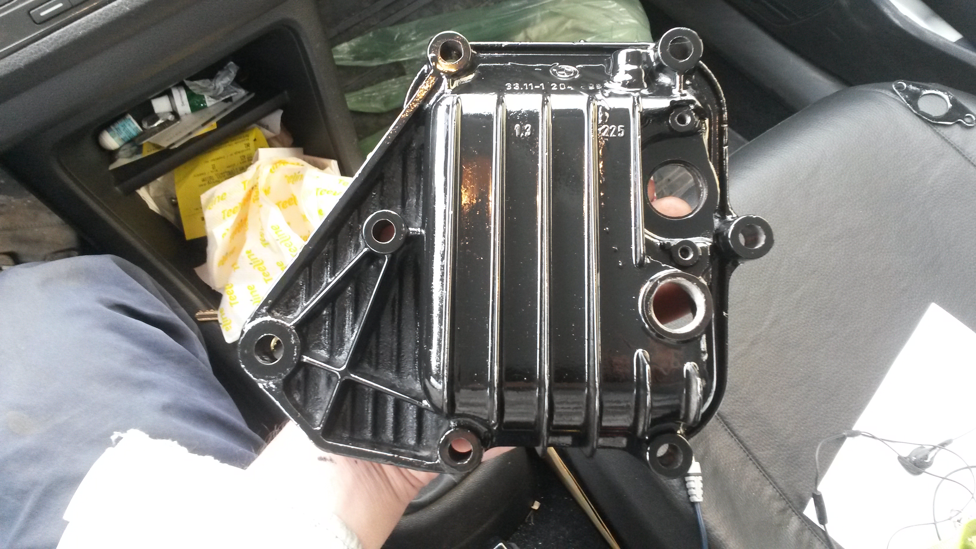

Alumiiniumist õlivanni kork lekib endiselt. Vaatamata remondile. Ostsin M13 komplekti ja lõikasin vigase M12 keerme üle. Kas keerasin liiga nõrgalt kinni või on keerme juures kuskil pragu. Peale remonti valasin uue õli sisse ja vahetasin filtri. Täna oli ca 3/4 normi sees.
