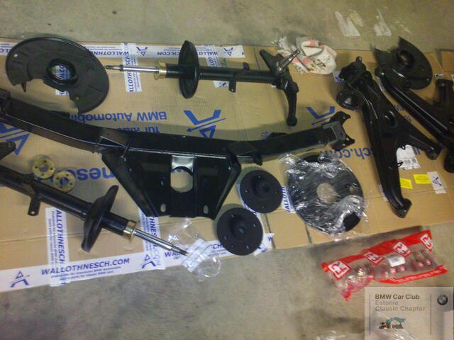

Täna käis lõpuks jõuluvana. Sillajupid enamuses olemas, tulemas veel üks õõts ja tagasilla suur puks.
Peab vist hakkama kokku panema.
						Re: BMW 316 1.8i Baur, Priit
Kokkupanek nõuab palju rammu ja rammu saab rammumajast .... pead seda hakkama tihedamini külastama

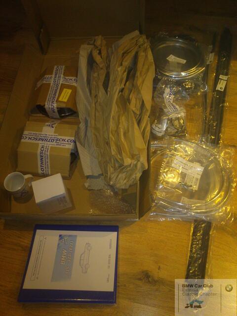

Olen hetkel äärmiselt õnnelik. Leidsin varudest väga hea, võib öelda et nagu uue - esiklaasi tihendi
Ja nüüd on juba mõlemad esimesed õõtsad olemas. Samuti leidsin samasuguse bensiinipaagi korgi kui see millest enamus galvaanikas kadunuks jäi.

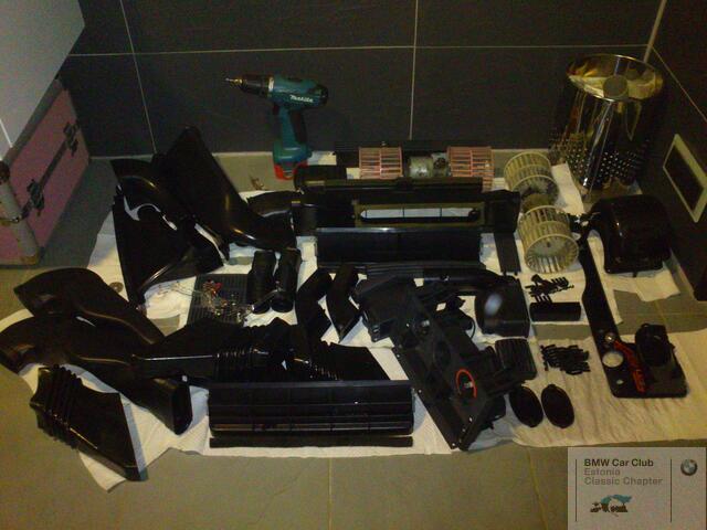

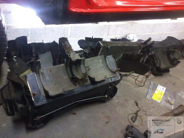

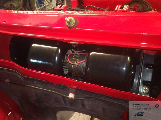

Võtsin ette ahju värskendamise:
järele jäi selline hunnik pesu ootavaid juppe:

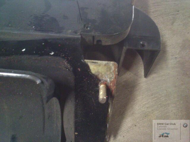

kuna bauri endisel ahjul on üks nurk ära, ei taha seda sellisena külge panna:
õnneks leidsin varudest visuaalselt samasuguse isendi, seejuures seest oli bauri 79 aasta oma oluliselt ilusam ja puhtam kui teine, 82 aasta väljalase:

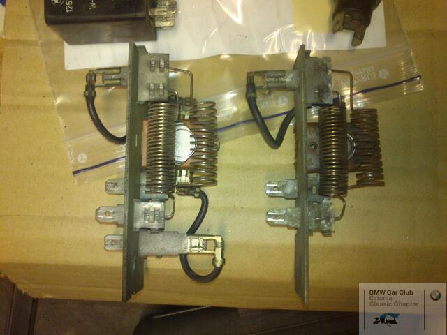

küll on nendel kahel aga suured erinevused nii hoovastikus kui ka näiteks kütteelemendis:
Kolmas ahi mis riiulis oli, on juba väliselt täiesti teistsuguste kapotialuste kinnitustega. Esimesest kahest õnnestub ilmselt peale puhastamist üks korralik kokku saada. Liimitavat porolooni peab nüüd otsima minema.
Kütteelement? Bauril on elektriküte? Pildil vast ikka olevat ventika mootori kiiruste takistid
No tundub et sealkohal sai mu tarkus otsatrevi kirjutas:Kütteelement? Bauril on elektriküte? Pildil vast ikka olevat ventika mootori kiiruste takistid

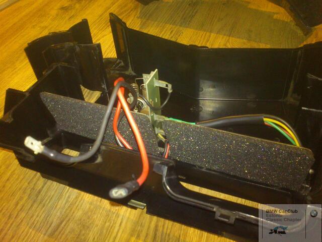

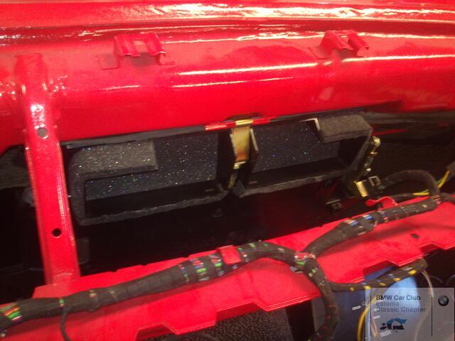

Vahepeal juhtunud niipalju, et ahi on puhastatud ja uuesti komplekteeritud ning paigaldatud:

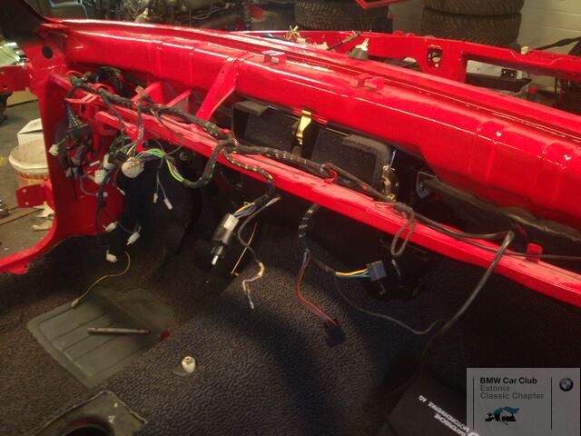

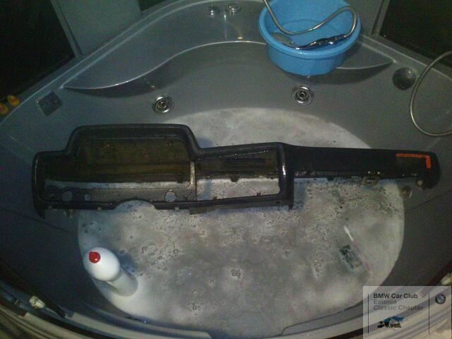

Armatuur pulkadeks võetud, kõik ära puhastatud ja uuesti parimatest juppidest kokku pandud:

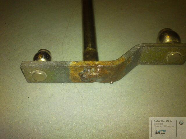

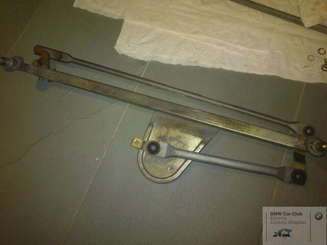

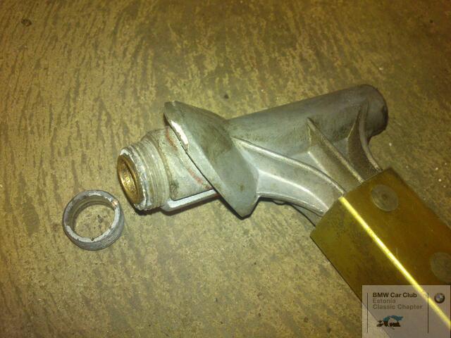

Kojamehehoovastikuga, mis tundus igati korralik ja hea ja oli varem Bauri peal, juhtus nii:
Rauno käest sain ühe teise hoovastiku mida oli aga osaliselt parandatud nii:
Mõlemad laiali võetud ja põhjalikult puhastatud, sai juppidest kokku ühe väga hästi liikuva:

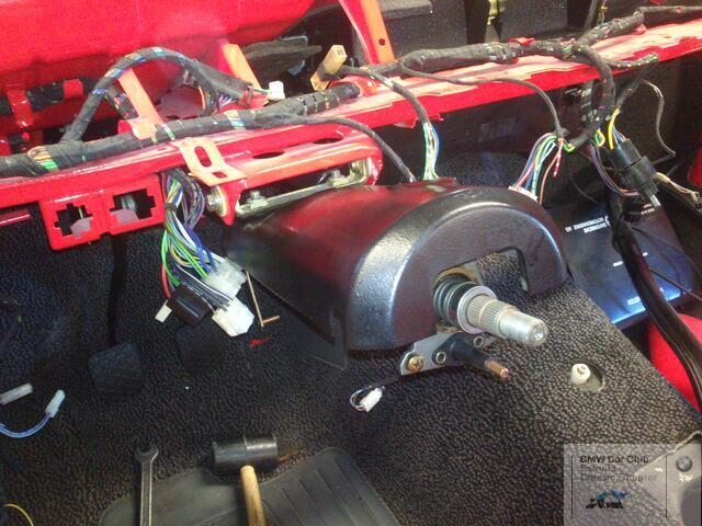

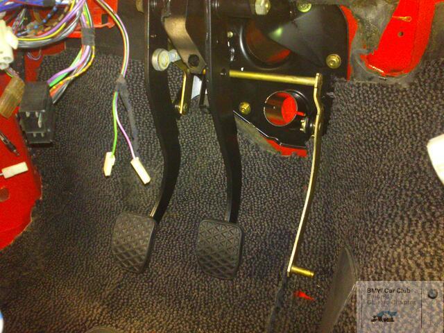

Roolisammas on paigas:

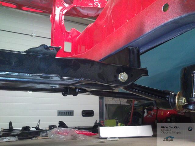

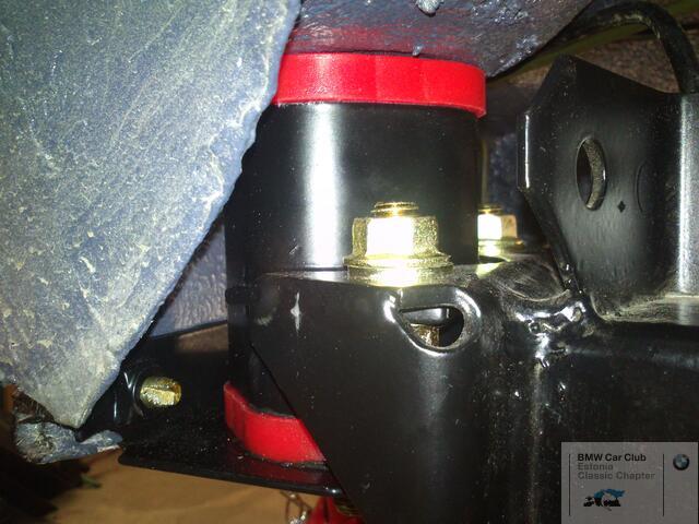

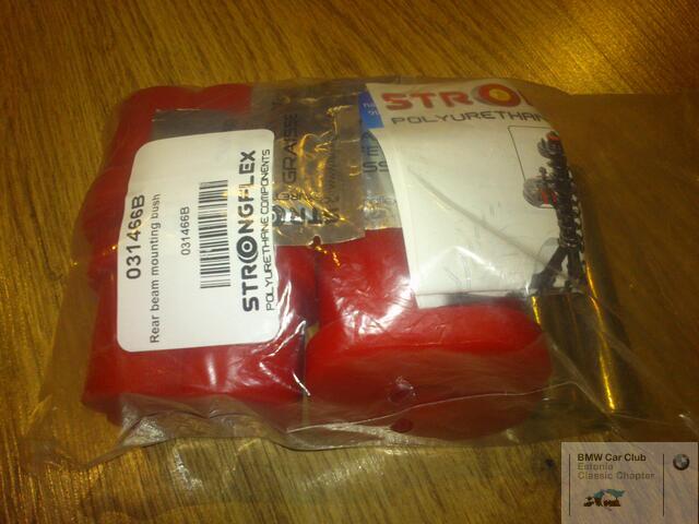

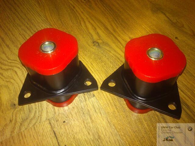

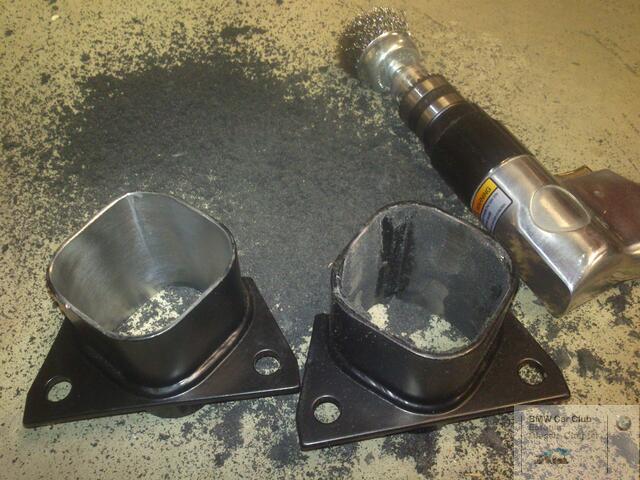

Kuna B osa tagasilla pukse mõlemat ei olnudki enam saada ja kõige odavam oleks A osa tulnud WNist ~80 EUR tükk, otsustasin siinkohal oluliselt odavama alternatiivi kasuks, Strongflexid.

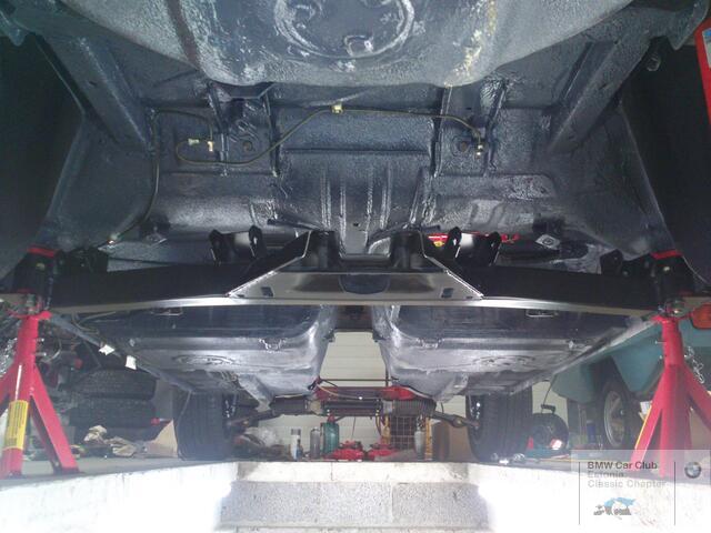

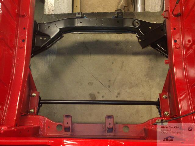

Sillatala lõpuks all.
Kui saladus pole, siis kus kohast need strongflexid pärit on? Omalgi sama mure kuid leidsin ühe silla küljest veel head padjad..
http://www.carshop.ee/" onclick="window.open(this.href);return false;
