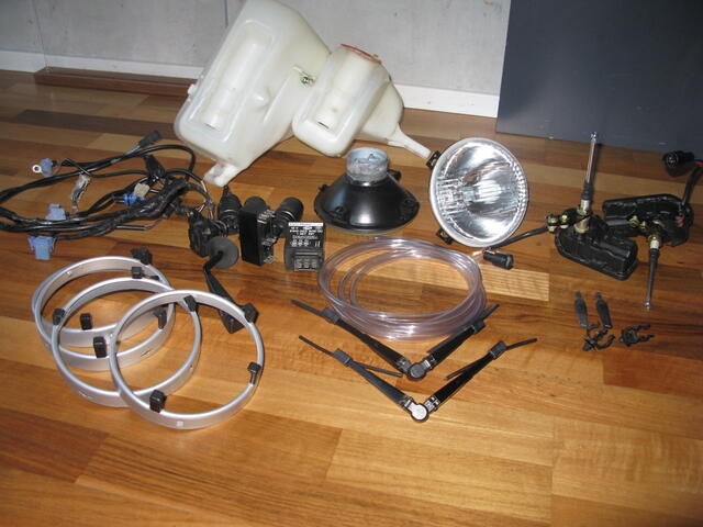

Käisin eile korra Tartu lähistel:
Juba eile õhtul läks lappama ja jätkub tegevust veel mitmele päevale.
Tegu on facelifti pesuritega, niiet kuidas nad mu pre-ga istuvad ei tea. Lisaks 83a. ei olnud neid veel kataloogiski. Unistus neid saada oli suur, niiet see sobivus hetkel ei huvitagi, küll ma nad külge saan.
Ühel mootoril oli niiskus sees, vaatab, kas ärkab ellu. Teisel niiskust polnud aga mootori korpus roostes.
Mis arvate, kas mootorid 9v patakaga peaksi tööle hakkakama?
Puudu on korralik paak, keegi on selle pisikese suure paagi küljest maha saaginud(kodus asju pestes sain aru). Kui keegi loeb ja tal paak on olemas, siis kuulan ära.
Ostsin ka tagatiiva, mis võibolla ei lähe käiku aga olen tahtnud proovida.

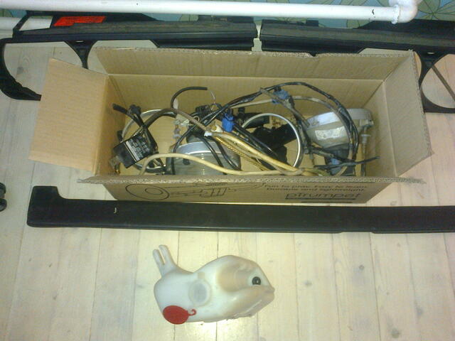

Kuna paak oli lõigatud, siis eile käisin tõin ka uue paagi. Juurde sain ka ühe komplekti rõngastega tulesid, voolikud, hoova ja igast kola, millest taheti lihtsalt vabaneda. Tuleb ruttu müüki panna muidu kelder kola täis.

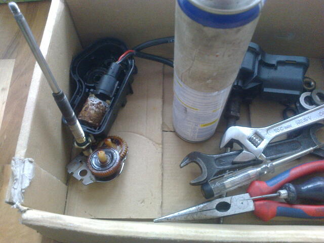

Võllid olid mõlemal mootrikomplektil nii kinni, et andsin haamriga päris tugevalt valu.

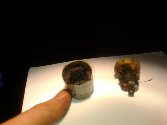

Üks mootor, mis paistis väljast ilus ja sile oli seest ikka väga raju, metallipuru ja tavotti täis, mis oli kõik magnetiseeritud. Pesin puhtaks e. pesin elektimootorit jooksva vee all
, kaotada pold midagi. Peale pesu ärkas asi ellu.
Teine mootor oli väljast auklikuks roostetanud aga töötab samuti. Kaua nad küll töötavad, ei tea. Tahaks üht mootorit kappi varuks juurde.

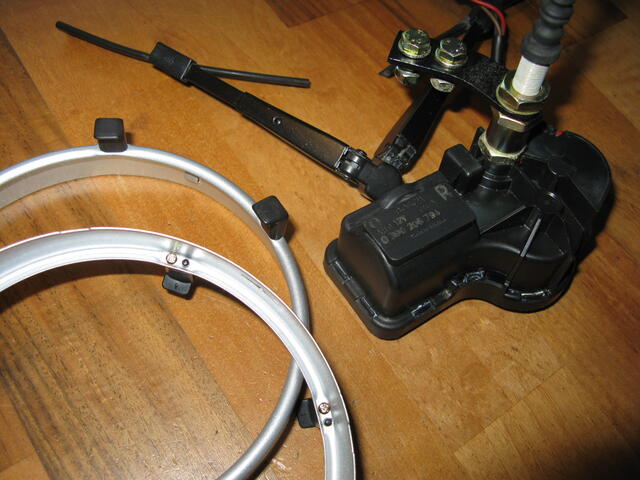

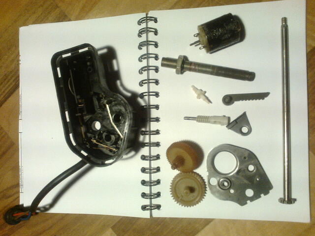

Kes on seda tööd teinud, siis võiks kommenteerida, mis suunaliselt käib kõige väiksem hammasratas. Nimelt see katkestab vist mingi hetk voolu mootorile, tal selline poolkaar.

82a oli tulepesur e30 valikus täitsa olema, vastupidiselt teistele teadatuntud lisadele ( näiteks sportistmed, obc , abs jne)
Sinul sügis 83 pill, siis juba lisandus palju asju juurde valikusse.
Need tulepesurikomplektid on alati poolikud ja vajavad kõva üle käimist, kõik klapid, luuad (32€ tk), otsatihendid jne tuleb uuena osta. Pesurisüsteemid erinevad aastakäikude ja mudelite vahel ainult juhtmestiku, paakide ja lähitule rõngaste osas. Sulle vajaminevat paaki leidub küllaga, see on enamlevinud variant viimati oli uuena ka teistest tunduvalt odavam. Viimati nägin ,kui üks koos esituledega poolpidune komplekt müüdi 350€ eest, see komplekt oli odava hinnaga müügis. Muidugi arvestades soomest veetavate autode massilist pealetungi ( põhjamaade autodel pesurid standardis), siis neid pesureid siinmaal kõvast , tuleb ainult küsida.Enamus neist ei hooli ja loobivad prügikasti.

Mul e28 pealt paak olemas koos selle väikse paagiga. Kui sobib siis olen nõus müüma selle sulle. Pean tuled üle vaatama, ehk mootorid veel küljes
