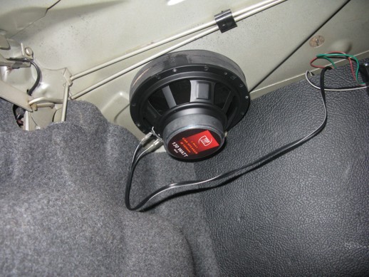

Muusikat aidatud, vineervõrud on kinnitatud originaal aukudest. Ka see oli huvitav tegemine kuna muusikast ma midagi ei tea ja muusikapaigaldajast klassivennaga (Audiofookus) saime mu esialgsest kõlarite paigaldamisest hea kõhutäie naerda. Kobisin koju tagasi ja tegin uuesti, nüüd annab tiba tümakat kah. Tänud talle!

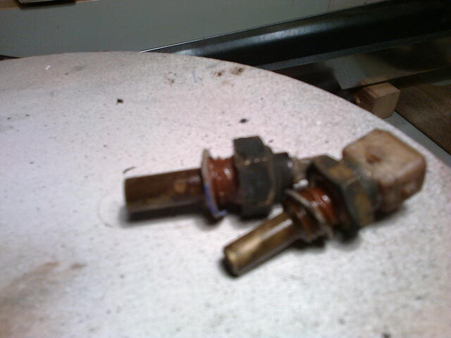

Hooaeg algas, tegin talvel ka ettevalmistusi, puhastasin järjekordselt spidoplokki. Seda kõik tulutult sest esimesel sõidul temp. näit tegi seda, mis heaks arvas. Mõru maitse jälle suus ja kodupoole, seier hüppab ja väidab, et koguaeg keeb.
Külma mootori puterdamine sinna juurde.
Ajasin ta siis aianurka ja hakkasin suht huupi asju ostma mingite neti õpetuste järgi. Võtsin veelkord spidoka ja puhastasin veel+ vahetasin trükiplaadi (seda tööd ei taha enam näha).
Tellitud said kaks andurit... temp. seieri andur ja andur, mis ajule teavet annab(lootes puterdamisest vabaneda). Ja EDU saabus, kõik on nagu peab. Puterdamine lakkas ja seier tõuseb rahulikult ja näitab nii nagu peab.
See aasta erineb selle poolest, et võtsin konksu küljest. Nüüd aga paistavad stange alt konksu kinnitusaugud, sinna leian rohtu. Vahetasin ka tagastange kummist otsa, vana oli katkine.
Ülevaatus läbitud veatult, tulekustuti sai uuendatud aga ülevaatuse vennad lihtsalt küsisid ja näha ei tahtnud. Juu ma siis nii usaldusväärse lõustaga.
Vanad andurid on päris vanad vist...

Kas asendatud anudrid olid originaalid või võtsid kellegi alternatiivid?
F25 ja E63
Postitusi: 2660
Re: BMW 320i e30 83a. karlerik
karlerik kirjutas:Ajasin ta siis aianurka ja hakkasin suht huupi asju ostma mingite neti õpetuste järgi. Võtsin veelkord spidoka ja puhastasin veel+ vahetasin trükiplaadi (seda tööd ei taha enam näha).
Oskad öelda, milline neist tegevustest kellale mõjus? Mindki huvitaks, millega kuuese temperatuuri kella hüplemist ravida. Maha pean ploki nii ehk naa kiskuma, kuna spidomeeter töötab siis kui ise tahab.

Näidiku andur oli firma nimega FACET(5eur), ühe klemmiga. Ajule signaali andja oli Bosch(22eur). Asukohad on termostaadi korpuse küljes, vähemasti minu M20B20 mootoril. Mul temp. seier ei liikunud kordagi sujuvalt vaid hüpates. Nüüd olen päevotsa ringi kärutanud ja hetkel töötab ilusti.

Ei oska öelda, mul toimis anduri vahetus.
1. Pühapäev viskasin kruvika nurka ja jätsin spidoka lõpuni oma plastikute taha panemata kuna see näit hüples ikka peale spidoka kontaktide puhastust. Kõik oli ühendatud.
2. Esmasp. tellisin Autoint-ist uue anduri näidikule. Autot ei puutunud, isegi ei hinganud ta peale :) .
3. Teisip. õhtul tegin kapoti lahti, vahetasin andurid. Istusin autosse, võtit, ja pauhh auto käima, kõik töötas.
Mul läks nii, loodan, et sa nüüd ära ei sõnanud mu JUHEIII momenti :D .

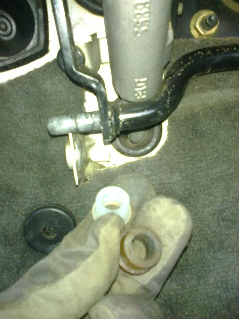

Natuke aega möödas, selle spido pistikuga oli nii, et võtsin "lennukiga" näpunäidetel pistiku lahti. Pingutasin ja puhastasin, kottigi, ikka sama. Spido jälle lahti ja jootsin trükiplaadile tulevad otsad üle Võilaa, saabus edu. Jootsin kodus oleva suht suure kolviga ja arvan, et temp näidu oas sai vähe sest see hakkas 2nädalat peale remonti jälle värisema. 2 aastat jootekohti ülevaadates ei osanud neid üldse kahtlustadagi. Temp näidu hüplemisele leian talvel rohtu, ei viitsi jälle lahti kiskuda.
Olin maal, netti pole, igav oli lihtsalt tööd teha, niisiis võtsin piltide kausta lahti ja vaatasin vanu remondipäeviku pilte. Sealt jäi silma kraabitud vana jagajakaas. Otsustasin koju jõudes sinna sisse piiluda.
Kaane olukord on ikka jube kehv, arvan, et 5 aastat peal olnud. Seda põhjustas kindlasti ka vale süüde, millega sai parajalt ringi sõidetud. Edasi sikutasin rootorid ja see loksub ca. 1mm igas suunas, külgedele, miks? Loksutasin põhjusel, et kaanel nagu oleks kraapimise jäljed. Kas jagajal on nt. kuullaagrid, miskine puks, mis võiks olla kulunud ca. 32 aastaga :). Sealt äkki ka selline rahutu käitumine.
Rahutule käitumisele otsisin rohtu ka gaasipedaali pukside vahetusega, tulemus 0 aga ilusad puhtad puksid said vahele :).

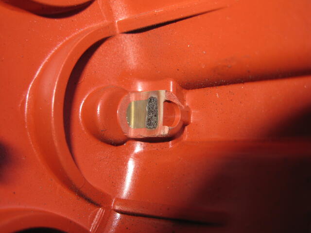

Olen soetamas uut jagaja kaant ja rootorit. Rootoreid on kahte sorti saada, suurem ja väiksem- pildid
Hetkel küljes:
Võimalik asendus, 10 euri odavam aga lihtsama ehitusega
Palun arvamust, kumb on parem. Ise kaldun arvama, et suurem on parem :)

Erinevus on selles, et suuremal on nn mehaaniline pöörete piiraja. On see sulle vajalik või mitte, pead ise otsustama. Kui ma oma e30-ga veel rada veidi nühkisin, siis viskasin selle vedrusüsteemi sealt minema, sest piiraja rakendus juba 5500 rpmi pealt. Ise võtaksin lihtsama ja odavama.

Kas piiraja on siis läind või elektrooniline on ikka peal. Mina võin ju teada aga kui nt. mõni mu vendadest peaks autot laenama, siis peenestab tükkideks selle vanakese.

Mu 86a 320-l on küll elektrooniline piiraja peal. Kas ka 83a, ei oska arvata. Proovi järgi :)

Jagaja all ploki küljes, siis peaks meil mõlemil olema L-Jetronic, 92 kW (123 hp) @ 5800 170 N·m (125 ft·lbf) @ 4000. Ei taha nagu uskuda, et rootori vedrukese peale kogu vastutus seatud on, ju ikka aju takistab ka. Ega ausalt ei teagi, mida ma taga ajan- 10-et euri vist :)
Kõrgele pöörded tõusevad ilma "vedru-rootorita"?
