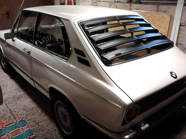

Tänase seisuga "ribikardin" saanud värske välimuse, meisterdatud puuduolevad kinnitused ja täna läks külge.
Väljanägemine on päris lahe, ainuke murelik küsimus mis selgub testsõidul on kui palju see asjandus tärinaid ja müra tekitab :roll:
Pagassi luuki kinni lüües käib küll üsna rõve plastiku plärtsatus :lol:

Tip-top värk, sobib auto tuunitud tagumise otsaga väga hästi.
Re: e6 2000 Touring by airhead
Äge! :)

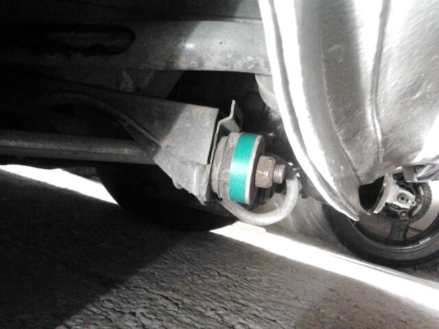

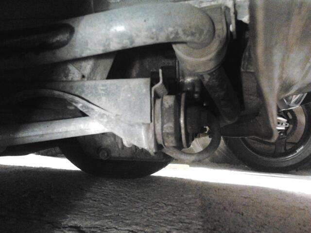

Sain kätte oma eritellimus seibid Piltmillega parendasin esisilda
originaal puks on ikka jõhkralt pehme, õõtshoob pääses pidurdusel taha suunas liiga palju liikuma.

Tundub et kõik uuendused toimivad hästi, esisild on palju konkreetsem, tagaakna ribid ei unda ega kolise.

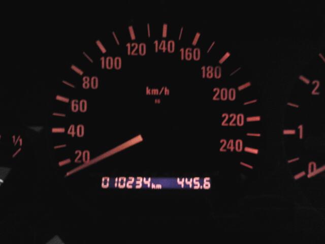

Saaremaal, kokkutulekul juhtus tuuringul selline jama, et ühel hetkel,sõidu pealt kukkusid kellades kõik seierid nulli ja läbisõidu asemel helendas veakood "EEP_1" :roll:
Siiani sõitsin tunde järgi ja uurisin variante olukorra taastamiseks.
Siinkohal suured tänud UM`i rahvale, väljapakutud imemees oskas viga ravida :lol:
Selgus et minu auto ajudesse saab sisse logida küll, maas oli kellade programm. Miks? on seni teadmatta.
Samuti leidis tüüp mulle lisategevust :lol: ajuoperatsiooni käigus tuli ilmsiks et mul käigukast ei näe piduri pedaali. Olen vist jätnud mõne juhtme ühendamatta? Polegi ammu elektriskeemides tuhninud, kui muidugi väljaarvata Priidu Baur enne kokkutulekut :lol:
