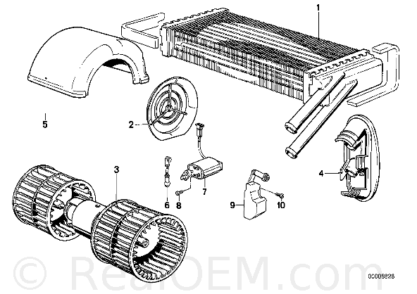

Salongiventikas jäi vist tummaks..
Enne siin töötas vahepeal juba vilinaga ja puha, aga kui jätsin auto mingi 5minutiks kohapeale tuksuma põhjas ventikaga, oli tagasi minnes asi vait ja ei puhunud enam.
Selle vahetus vist ei ole päris 5min töö? Või kas on veel midagi, mida tasuks kontrollida?
Kaitsmeid uurisin, mingi 25A kaitse oli läbi, aga selle väljavahetamine vähemalt esmapilgul midagi ei muutnud...

Salongiventikas töötab, aga vahelduva eduga...ja enamasti töötamise ajal viliseb nagu segane.
jx
Postitusi: 917
Liitunud: 10 Mär 2008 19:43
Asukoht: Sulbi
Postitus Postitas jx »
järelikult tahavad puksid määrimist...
e28...
Rain01
Postitusi: 291
Liitunud: 28 Mär 2009 15:28
Postitus Postitas Rain01 »
jx kirjutas:järelikult tahavad puksid määrimist...
Vabandust OT pärast, aga kuidas see pukside määrimine välja näeb?
jx
Postitusi: 917
Asukoht: Sulbi
sellel el mootoril on puksid mis kipuvad kuivaks jääma, määrida on neid lihtne kui maha võtta ja nt wd40 määrida...
e28...
Postitusi: 2656
jx kirjutas: nt wd40 määrida...
WD40 pole mingi määrdeaine vaid peaasjalikult lahusti! Õli sisaldab see ollus vaid 15%. Mina määrisin salongiventika pukse aerosoolpakendis oleva trosside ja vaierite määrdeainega. Kui enne oli alalõpmata jama, et ventikas jäi kinni ja ringi ei käinud, siis peale määrimist 1,5 aastat on ta probleemivabalt töötanud.
