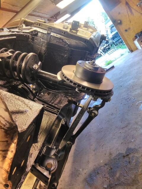

Jäänud on paljaks rookida põhjaalune ja viia auto meistrimeeste kätte, kes eemaldaks selle vähese rooste, mis senini on välja tulnud ja teeks ilusaks ja uueks ka värvkatte, mis on mind algusest peale häirinud.

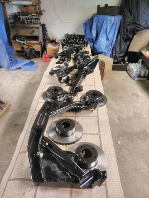

Mootor on juba koos, vahetusse läksid saaled, kolvirõngad, ketid, pingutid ja nipetnäpet veel.

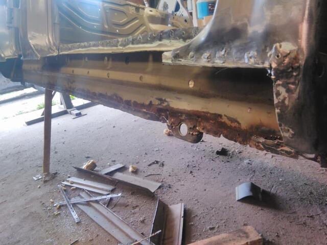

Re: BMW 745iA Executive 02/1984 Ingmar
Põhjaplekk on tõesti heas korras. Samas on üks tungikoht sisse vajunud, lisaks on küljekarbid vähemalt kahest kohast mõlkis, need tuleb sirgeks tõmmata. Suurim üllatus enda jaoks oli pärast 5 aastat selle auto omamist alles nüüd märgata, et kütusepaak on samuti alt mõlkis
Küljest võtmata on veel esitiivad, nende alt on e23 tavaliselt korralikult mäda. Juhipoolse tagaukse alumine serv on ka mäda, tüüpiliselt e23-le. Senini on kere olukord siiski üle keskmise hea.

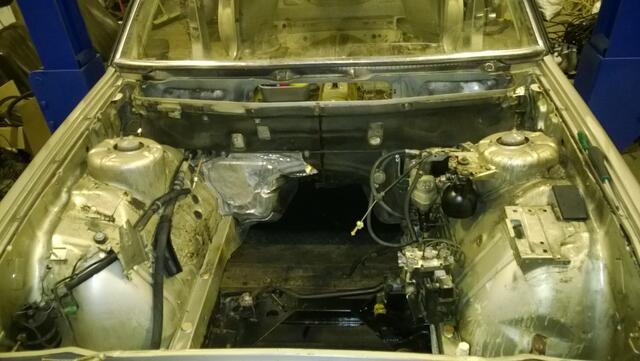

Tuleb vist kohustuslik kevadine postitus ära teha ja tõdeda, et selleks kevadeks valmis ei saanud
Aga midagi ikka liigub vaikselt. Pärast mitmekordset hoovõttu tegin südame kõvaks ja saatsin uude koju oma Volvo 142, millega tekkis garaaži liikumis- ja tegutsemisruumi, mida hakkasin kohe sihtotstarbeliselt kasutama. Autolt eemaldusid tagaklaas ja esitiivad. Tagaklaasi tihendi alt tuli välja kaks roosteauku ( 1 ja 2 ) ja esitiibade alt mitte ühtegi. Juhipoolset tiivakandurit on kunagi eelmises elus parandatud, sest tiiva eemaldamisel vaatas vastu haljas plekk. Mingi jama on olnud ka parempoolse küljega, mille uksed ja esitiib on kõik pärit tumepunase auto küljest.
Kuniks kere- ja värvitööde jaoks hoogu võtan, olen tegelenud kastides olevate eemaldatud detailide sorteerimise ja puhastamisega ning mõningate uute osade hankimisega. Kuna mind on alati häirinud selle auto salongis tuhatoosi kõrval oleva kahe puitdetaili teistsugune muster ja toon PILT, siis üks hetk ostsin terve ruutmeetri pähklispooni, et lasta teha uued detailid. Alla ruutmeetri ei müüdud, aga seal oli piisavalt sobiv koht olemas...Nüüd on pilt selline, minu meelest hulka parem.

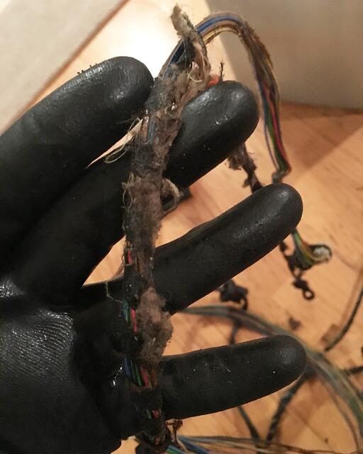

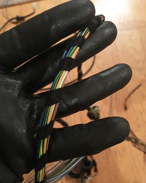

Traditsiooniks on muutunud kord aastas tõdeda, et midagi ikka liigub
Mõned küljest keeratud jupid on läbinud värskenduskuuri ja nii mõnigi on veel värskenduse ootel. Kere liigub peagi keevitaja juurde ja ka maalrit olen oma pealekäimisega paar korda ärritanud.
Pimedat aastaaega sisustasin juhtmestiku puhastamise ja uuesti teipimisega. Kapotialune juhtmestik on veel tegemata, siis on sellega kõik ka. Juhtmestikku on põhimõtteliselt kahte tüüpi: suurem osa on selline, millel liim on teibist eraldunud selliselt, et juhtmepundi küljes ripuvad liimised teibiräbalad, teine tüüp on uste juhtmestik, millel liim on ilmastiku mõjul aurustunud ja teibiribad on juhtmete külge kivistnud. Mõnus pole tööd teha kummagagi. Tüütu töö, aga tulemus on seda väärt. Ja kellele siis enne-pärast pildid ei meeldiks?
BMW 745iA Executive -84

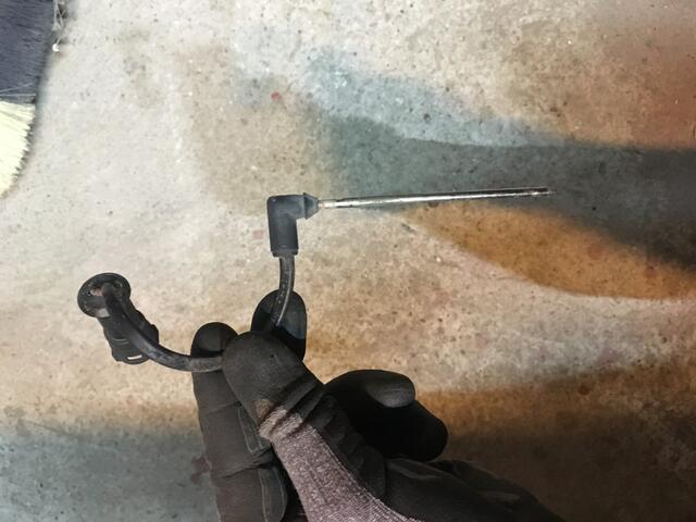

Tesa 51608 fliisteip. Pole küll ajastukohane, aga kasutatakse teist tänapäeva välismaa autode juhtmestike koostamisel. Kohalikus kaubanduses liigub seda ka, aga ainult 19mm laias versioonis. Peenemate juhtmekimpude puhul on selle laia versiooniga keeruline opereerida, et viisakas ka jääks, kipub kortsu kiskuma. Pildil nähtav on 9mm lai, võtsin saksa ebayst kümnese paki, seda jääb paar rulli üle kui sul huvi on.nuga kirjutas:Mis teip see on?
Kapotialuste juhtmestike jaoks võtsin 51025 koodiga teipi, meenutab visuaali poolest originaali.

Lõpetatuks saab lugeda alamprojekti "mis see juhtmestiku puhastamine ja uuesti teipimine siis ära ei ole". Kuna garaažis on mõttevälgatuste ja leitud vigade kohta alati kaustik käepärast, siis hakkasin kunagi ka arvestust pidama kaablimeetrite ja teibikulu üle. Esimese sissekande tegin žurnaali 13.09.2017. Viimase 21.06.2018. Algusest lõpuni kolmveerand aastat, vahepeal oli siiber ka mõni kuu, aga põhimõtteliselt pooleaastane ettevõtmine kui teha sellises tempos, et tööind päris ära ei kaoks.
Pluss-miinus meetrise täpsusega hinnates puhastasin ja teipisin 50m kaableid. Siia lisandub veel u 5-7m kaableid, mis vabrikust plastiktoru sisse aetud, need said lihtsalt puhastuskuuri. Teibikulu oli kokku u 180 meetrit. Kuna alustasin lihtsamatest juppidest, mis kusagil salongivaiba all olid jooksnud, siis esialgu ei tundunudki asi väga hull ja heal õhtul oli tempo umbes kolm meetrit tunnis. Mootorijuhtmestikuni jõudes oli tempo meeter kolme õhtuga. Pistikuid ja hargnemisi oli palju ja visuaalne kontroll võttis aega. Lõpptulemus jäi päris hea, sest üks õhtu kaablikastis tuhnides ei määrinudki käsi ära. Mõned kohad jäid visuaali poolest ennast veidi häirima, aga suurem osa juhtmestikust kaob niikuinii polstrite taha ära. Vähemalt on kogu juhtmestik silme alt läbi käinud ja katkise isolatsiooniga kohad parandatud.

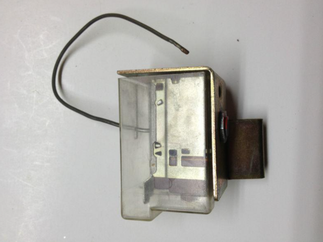

Järgmised kaks suurt alamprojekti on kliima ja istmed. Kliima puhul tuleb üle kontrollida õhukanalite vaakumklapid ja vahetada salongiradiaator. Remondifondis on olemas tagavaraahi, kliima juhtpaneel ja karbitäis vaakumklappe. Ainuke asi, mis tagavaraahjul on teisiti, on mingisugune konditsioneeri temperatuurilüliti, mis asub salongiventilaatori juures. On teine selline karbike, millel sees vedru ja mingi pruuni vedelikuga täidetud kopsik ja mille seest tulev pikk varras läheb läbi ahjukorpuse. Pole selle lüliti kaudu eriti infomaterjali leidnud, aga ilmselt selle varda funktsioon on sissetuleva õhu temperatuuri edasi kandmine sinna korpusesse, kus siis temperatuuri mõjul peaks takistus muutuma ja sõltuvalt sellest kliima juhtpaneelile mingi tagasisidesignaal minema. Häda on ainult selles, et auto originaalahjul on sellel lülitil ilmselt see temperatuuri kandmiseks mõeldud pruun vedelik laiali jooksnud ja traati soojendades-jahutades lüliti takistus praktiliselt ei muutu, pendeldades 0.4-0.8 oomi vahet.
Häda teine osa on see, et remondifondi ahjul on see äge lüliti asendunud tühipalja pistikuga vardaga, mille takistus juba käes soojendades korralikult rändama hakkab.
Remontahju seest leidsin 85. aastanumbriga kleepekad, auto on pärit 84. aasta veebruarist. Seega on millalgi 84. a. teises pooles toimunud kliimamajanduses muudatus ja selle temperatuurimõõtmisahela detailid ristkasutatavad ei ole. Hädale on muidugi lihtlabane lahendus uue lüliti näol, mis üllataval kombel isegi veel saadaval on, aga huvitav oleks teada tausta, et miks ja millal muudatus tehti. Pole suurem asi elektroonik, aga ise pakuks, et vana tüübi lüliti ei olnud väga töökindel ja uuenduse käigus asendati väline füüsiline lüliti lihtsama anduriga ja lülitamine viidi kliima juhtpaneeli sisse. Toimus sel ajal ju elektroonikas ja arvutimajanduses päris korralik areng, mille käigus mindi rohkem digitaalsetele lahendustele üle. Minu meelest näeb vana tüübi lüliti palju ägedam välja.
Kuni ahjutööd uue lüliti saabumist ootavad, saab tegeleda hoopis istmetega. Seal on ka päris korralik tööpõld ees ootamas. Executive versioonil kasutati n.ö. tavapärase istmenaha asemel aniliinnahka, mille eripäraks on pealispinna igasuguse kaitsekihi puudumine, mistõttu on antud tüüpi nahk väga vastuvõtlik erinevatele väliskeskkonna mõjudele, eriti vedelikud ja päikesekiirgus. Interveebides sorides võib leida pilte Executive E23-dest, millel on istmed ja polstrid peaaegu valgeks pleekinud, omades samal ajal tumedaid teksapüksilaike ja erinevaid vedelikuplekke. Kogu selle jandi vastutasuks saab eriti ägeda pehme mati nahapinna, millel lähemal vaatlusel isegi naha loovutanud pühvli karvanääpsud näha. Kui pleekimisega on minu autol võrdlemisi hästi läinud, siis vedelikuga mitte. Aastaid tagasi on tagavedrustuse nivoosüsteemis olnud õlileke, mis mööda pagasiruumi põhja roomates on leidnud tee ka tagaistmesse. Sellest on ka varasemates pajatustes juttu olnud. Kahjuks või õnneks on seda juhtunud ka teistel, mistõttu on olemas ka välismaakeelset infomaterjali selle kohta, kuidas asja lahendada. Tulekul on huvitavad keemiaõhtud.
Paras ettevõtmine ikka. Jõudu tööle.
Mis selle kaabeldusega siis nii hullu oli et sellise koguse välja vahetasid
Kunagine uputuse kätte jäänud auto?
Mul 79 aasta masinal olid mitmed pressliitmikud rohelised, esitulede kaablid olid ka mälu järgi päris pikalt seest mustad, need vahetasin välja. Ja noh, igasugused klemmid olid loomulikult ka väsinud ja hallitasid. Aga muus osas oli enamus kaabeldust ja ka isolatsioon hindele 4 seisukorras.
Välja pole midagi vahetatud peale kimpusid koos hoidva teibi. Vanad teibid olid ajaga muutunud kleepuvateks narmasteks, masina lahtivõtmise käigus oli selle liimipuntraga maadlemine üks ropumaid töid. Kui nad juba väljas olid, siis tundus mõistlik juhtmestik üle käia ja sellele viisakam välimus anda, lisaks sai elimineerida potentsiaalsed elektritõrked kuna katkise isolatsiooniga kohti oli 4-5 tk. Muus osas oli juhtmestik väga korralik, keegi polnud õnneks aastate jooksul seda ratsionaliseerima kippunud (noh tümakad ja signad jms).Arvo kirjutas:Mis selle kaabeldusega siis nii hullu oli et sellise koguse välja vahetasidKunagine uputuse kätte jäänud auto?

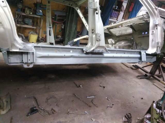

Jälle kevad

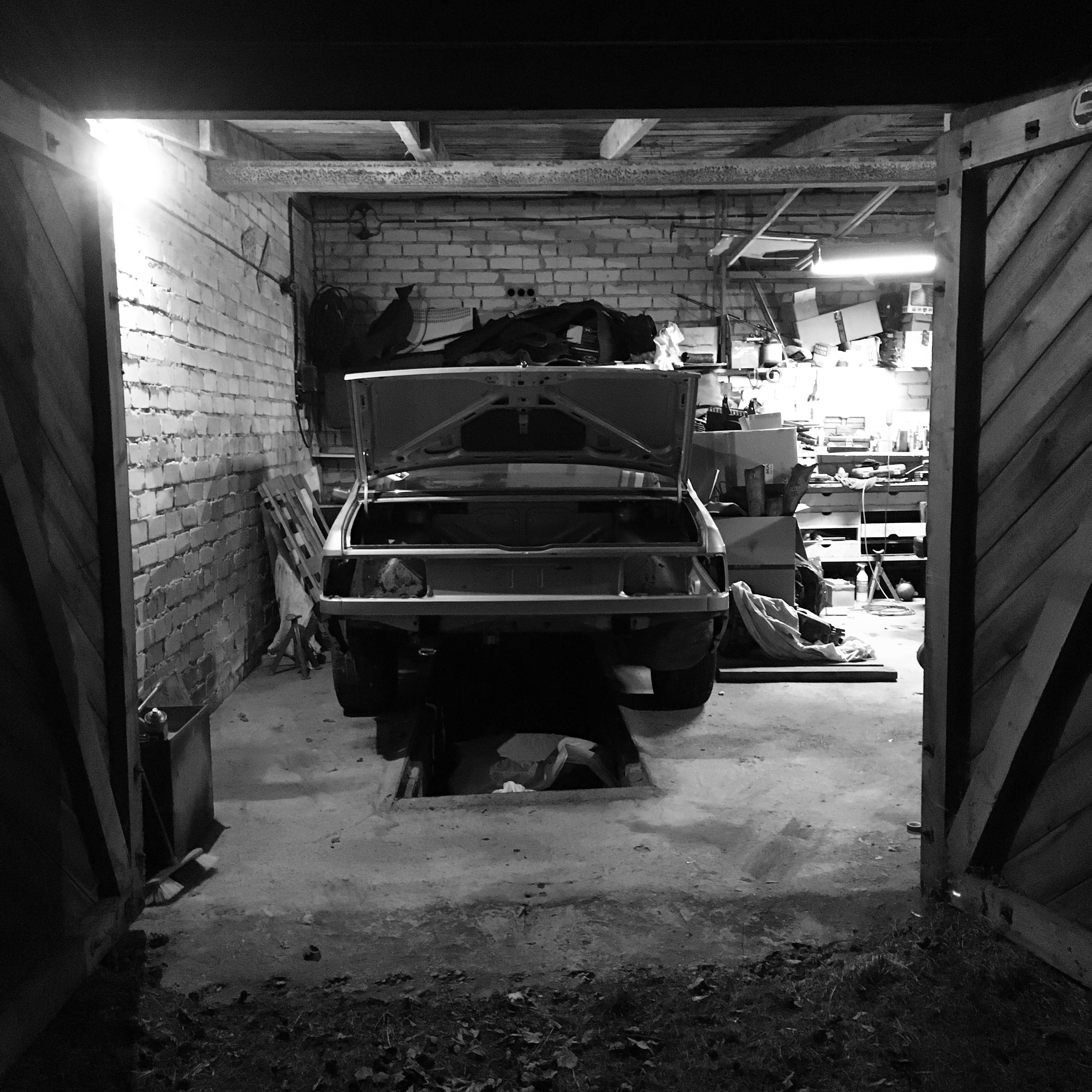

Ikka pole valmis. Kere on keevitatud ja värvitud, vahetusse läksid kundepoolne küljekarp ja osa tagaakna ümbrusest, lisaks sai roosteuss sõidu sisse mitmest kohast, kus peale vaadates seda ei paistnudki. Värv jäi samaks, Bronzitbeige metallic. Lisaks sellele sai alla palju uusi sillajuppe, uuendamist mitte vajavad tükid said värske värvi selga. Altpoolt on teha jäänud veel käsipiduri trosside paigaldus ja tagasilla nivoosüsteemi taaspaigaldus.

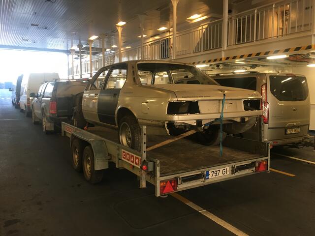

Kuna äratoomine jäi jaanuarisse ja vedada oli vaja Jõgevalt Saaremaale, siis rentisin ratastega maja.
Rohkem pole suurt midagi teha jõudnud. Eile võtsin kätte ja sorteerisin-indekseerisin ära tuhatkond fotot, mis lahtivõtmise käigus igaks juhuks tehtud sai, äkki saab nende järgi midagi kokku ka panna.
Järgmisena peaks ette võtma sisemusest tolmu koristamise ja uue pigimati paigalduse. Kui pärast seda tuhinahoog jätkub, siis ootab u 50m kaabeldust oma järge. Kiiret pole ja vägisi küüneviha sisse ajama ei hakka.
