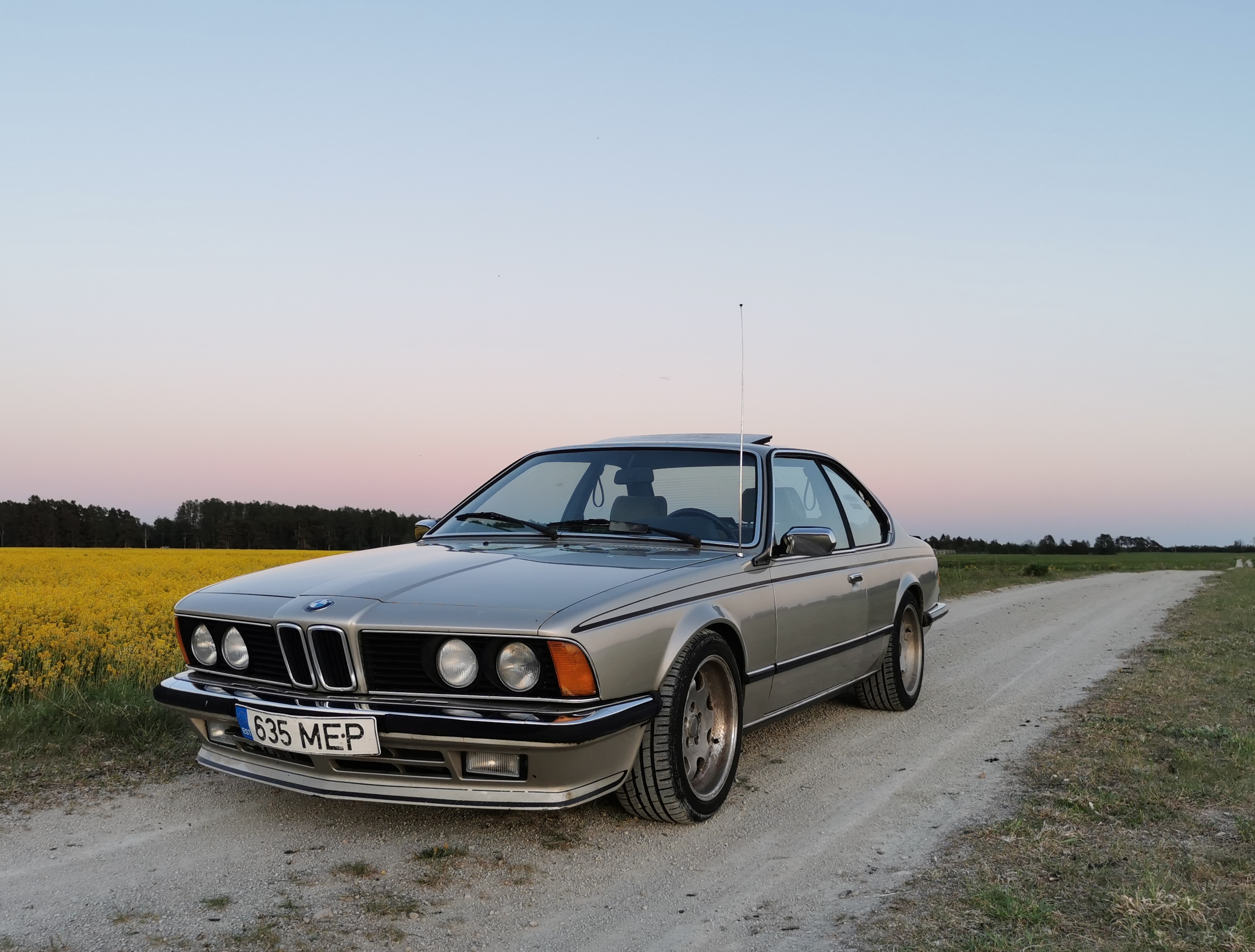

On the road again.
- IMG_20230416_195340.jpg (1.96 MiB) Vaadatud 37465 korda

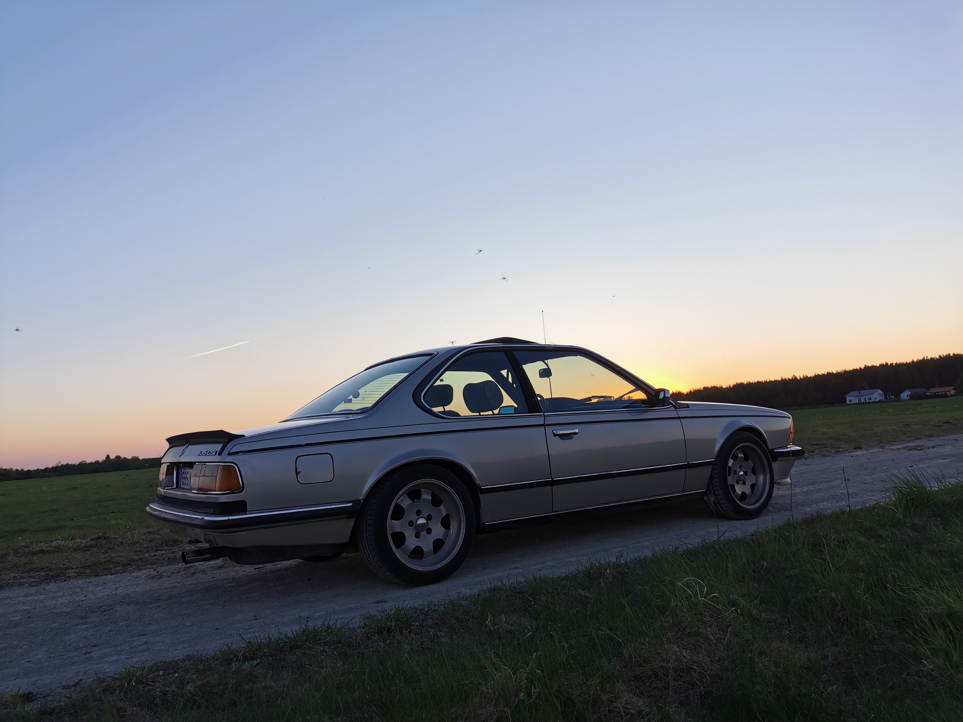

Paar pilti möödunud suvest.
Ootame kevadet.
- IMG_20240523_220145.jpg (1.64 MiB) Vaadatud 13041 korda
- IMG_20250219_220150.jpg (1.59 MiB) Vaadatud 13041 korda
