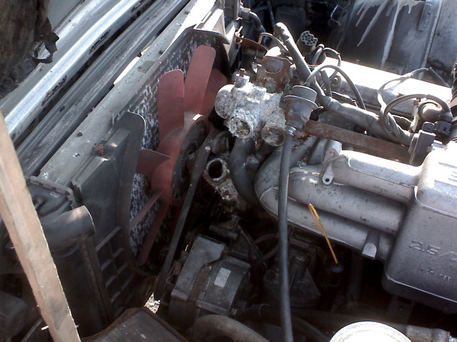

Algseade leidmine oli minu puhul katse-eksitus-meetod. Õhulugeja oli "paika seatud" 3,0 Bar kütuserõhu, suuremate pihustite ja suurema sisselaskerõhu jaoks.
Lihtsalt tuli leida õige vedru pingsus suure plastik-hammaka liigutamisega. Kui on julgust ja midagi kaotada pole, siis saab vabastada kinni pitseeritud kruvi ja nõela vedrust sõltumatult liigutada. Veidike tühikäigukruve ka krudida.
No mina oma kogemusest õppisin seda ka, et mingi muu kelbas on veel. Temperatuuri andurid tuleb uued panna, tühikäiguklapp ja külmkäivituspihusti vajavad kontrollimist. Sisselaskes staatilise rõhu hoidmise testi peaks proovima nalja poolest.
Ühesõnaga hommikul käima pannes tühikäik puudub ja alla 2000 pöörde on mootori töö rahutu. Poole minuti pärast suudab ise tühikäiku hoida. Mõned minutid töötanud mootoriga on kiirendus-omadused muidu vist ideaali-lähedased - kerib heldelt.
Tühikäik on kogu-aeg jõuetu ja uitav (olukorras, kus ülejäänu gaasi-reaktsioonid on head), mingis "seades" oli tühikäik väga hea, muud gaasireaktsioonid halvad. Mõlemat head korraga pole saavutanud.
Mootor töötemperatuuril on, siis laseb paar kõvemat gaasi vajutust teha, enne kui arvuti kütuse (ja süüte?) ära võtab. Siis peale seda hakkab juba veerandi või poole pedaali vajutuse ja alla 3000 pöörde mootorit kaitsma. Natuke aega koha peal tiksub siis saab jälle rohkem vajutada.
"Over-boosti" ei tohiks olla, kuigi hetkel buusti kell lahti ühendatud.
Egas muidugi tagumiku ja kõrvaga kütuse-segu timmimine on ka paras naljategu. Õige oleks vast lai-riba-lambda-anduriga kõiki asendeid kontrollida.
Ehk, kui keegi on õhulugeja kaane eelnevalt maha kakkunud, siis tasuks oodata, et ka vedru pingsuse või nõela asukohaga on tšuksitud.
Vedru ühe hamba jagu liigutamine peaks andma tunda küll. Kui läheb halvemaks, siis kaks nõksu tagasi. Kui seal paari hamba piires ideaalseks ei lähe, siis tasub viga ka mujalt otsida. (Enamasti õhulugeja vast sestap paigast aetud ongi, et mingi muu viga on mootori tööd häirinud ja siis on üritatud lugejast kompenseerida.)

See pagana õhulugeja peaks neil nii prosta asi olema, et, kui kontaktid on puhtad ja püsivad ühtlaselt raja peal, siis töötab.
Eks ma siis lähima nädala jooksul üritan kõikvõimalikud tõrksamad elemendid ära kontrollida ja tulemusetustest teada anda.
See arvuti, mis minu omal küljes, on varasemalt ka juba siit-sealt üle joodetud ja peaks ka see-tõttu pingsa järelvalve all olema.

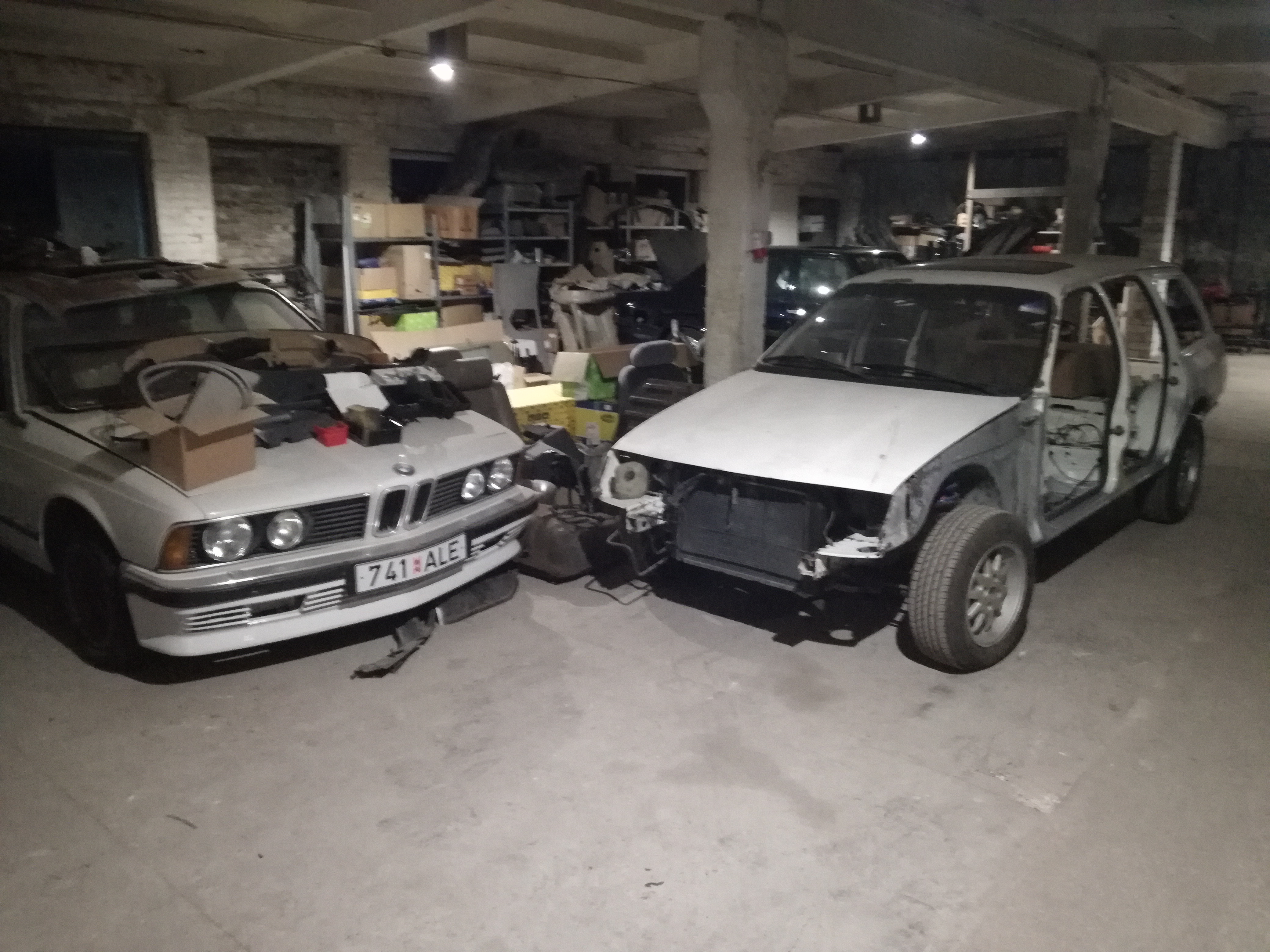

Re: Tuuri E23 728i
Nii, mis siin sünnib?
Üheksa aastat sai täis, viimase aastaga pole jälle miskit tarka teinud.
Talvel kadus laadimise-tuluke ära... Sõitsin kodu poole, ja no pilt jääb aina tuhmimaks. Prillid polnud udused, esiklaas ka mitte, lihtsalt esilaternad olid kustumas. Viimase voolu pealt lonkas veel garaaži juurde tagasi. Siis seisis mitu kuud, sest motivatsiooni päris iga jama jaoks ei jätku.
Sai igasugu vigureid läbi katsetatud, vahepeal nagu laadis, siis jälle mitte, geneka tuli kordagi ei põlenud... Uued harjad, uus pirn kohe esimeste asjadena. Lõppude-lõpuks oli kerejuhtmestiku häda lisa-varustuse stepsli (juhi vajaku jala kandis) juures.
Talvel sai ka elektri-istmed ära lõhutud ja siis elektriraamidele E30 sport-raame külge aretatud. Kõrvalistuja oma sain normaalseks ja toimima.
Juhi oma juures sai viitsimine otsa.
Üks suur unistus täitus ka salongi-asjus. Nimelt sai täiesti komplektse pre-facelift uksepolstrite komplekti, millel puitliistudel veel läikiv liist ka peal. Ja armatuuri puit-jupid ka.
Typ210 LSD (E34/E32 korpuses) sai valmis varutud, sest ühte ratast kerib üli-liiga-heldelt. Võib juhtuda, et kui kõik nagunii porr on, siis mudib E34 sillatala ka E23le vastavaks.
Suve alguses sai natuke sõita ka, siis jaanipäeval oli kütusehais üleval ja paagi juures väike loik. Kahju, et ühtegi lõket lähedal ei olnud. Jälle mott läinud ja seisnud mitu kuud.
Esimene parem žarniir ka vabanes ahelaist. Hetkel läks mingi järgmine vana kaigas asemele, mis veel pidas.
Kuid reaalsus on see, et sildadega tuleb midagi suurt ette võta. Tervet esisilda ei tahaks teistsuguse vastu vahetada.
Proovin kunagi mõne kaigaste-taastaja kätte saada, vast suudavad imesid teha.
Suvel tekkis ka üks komplektne, 15 aastat seisnud, doonorauto. Tänaseks lammutatud ja ootab emeksisse-viimist.
Suurt midagi ei saanud, lootsin hooratast, millel oleks vända-anduri nublu, kuid asjatult.
Seega, kui kellelgi on M30 (240mm) hooratas vända-anduri tihvtiga, siis andku teada.
Ja, kui on E23 must põhjavaip, siis ka, saagu ma teavitatud.

Mingil ajahetkel oli jälle voolugenereerimise mure. Hetkel küljes-olev E28 spido kustutas selle vea.
See tähendas, et tuli sõiduisu peale. Sai mingid suvalised istmed sisse visatud ja oligi ÜV olemas.
Paarsada kilti sõidetud, nii vihmas, kui tuules. Hätta pole jätnud... Muidu ikka vahesti ei tahtnud käivituda või suri täielikult keset sõitu ära.

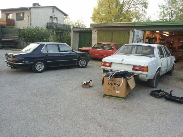

Eelmises postituses poseerib E23 koos Sierraga. Toda Sierrat ma veel pole valmis saanud. Aga valmimise järel äkki jõuan E23 salongi peale mõtlema hakata (st. järgmisel suvel). Saaks seest kõik "ühte tooni", siis ei peaks pimeduse varjus sõitma sellega. Ise-asi, kui väga Sierra meeldima hakkab, võib-olla muudan usku.
Barnfindi staatuses olnuna.
Ja meenutus 9-aasta tagusest suvest.

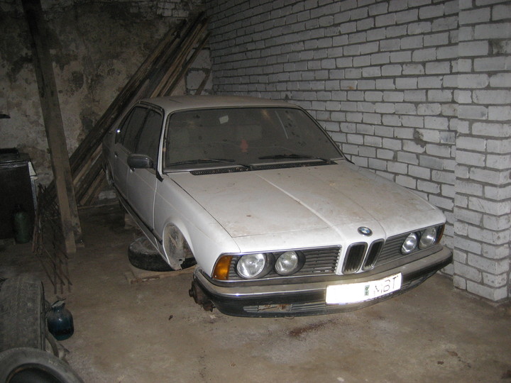

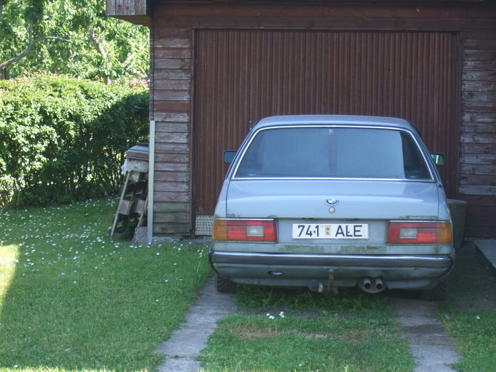

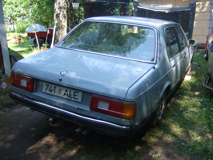

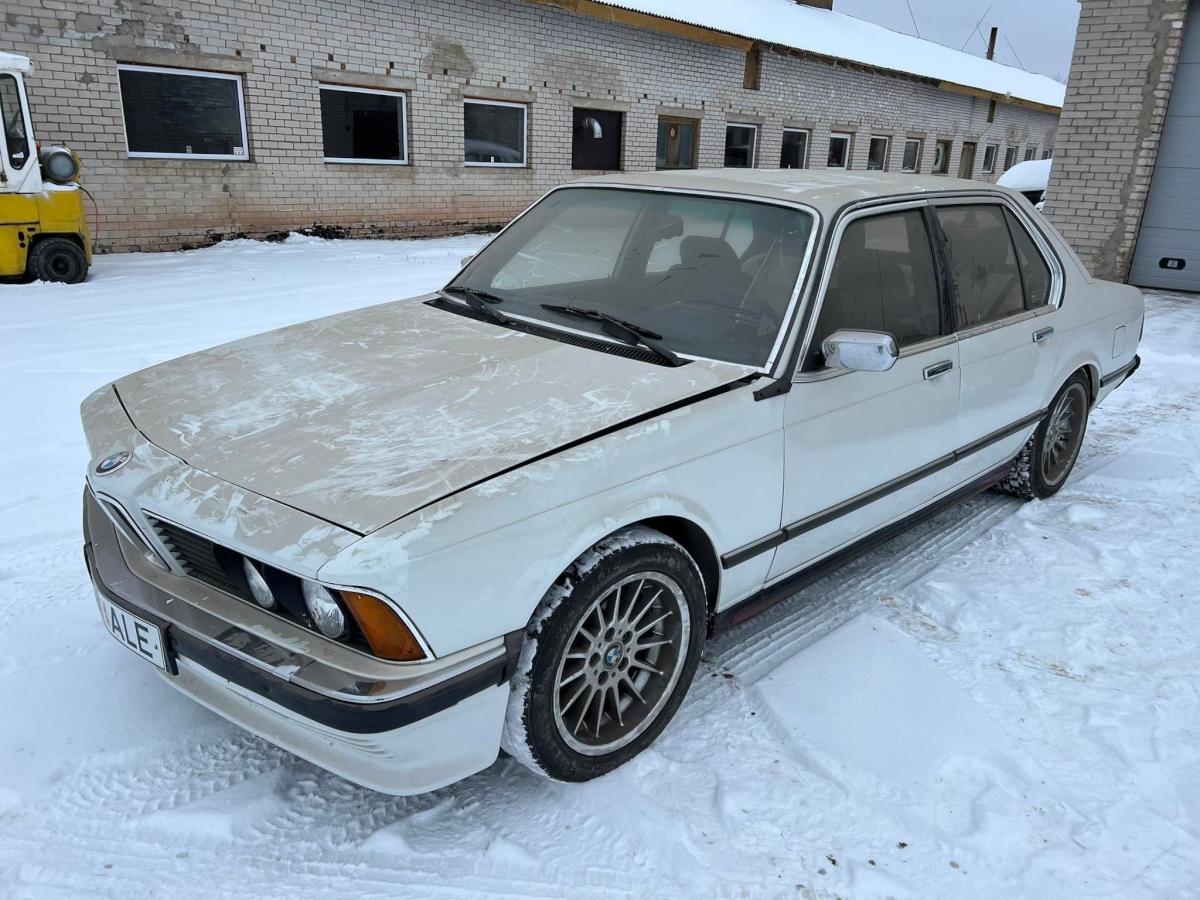

Reaalsuses oli 741ALE üks hoopis eraldi-seisev auto kuni 2010. aastani. Mina toda autot ei näinudki, aga tolle kapott, tagaluuk ja VIN elavad tänase päevani oma BMW tehase antud kujul.
Nii oli ta vedelenud kuskil Saaremaal 2005. aastast saadik. Avariilise ninaga.
Kuniks 2009. aastani, mil algas manalateed saatmine.

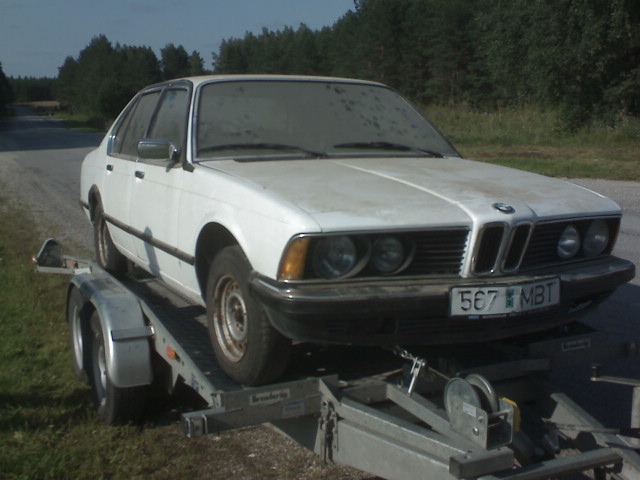

Sest 2009. suvel oli ikka veel Väike-Maarja lähedal ära peidetuna vedelemas teinegi E23. Samuti aastaid kasutuna tolmu kogunud.
Olnuks ohjad minu käes, kas oleks midagi teisiti teinud... Tahaks loota.
Igatahes jupitati Saaremaa auto ja veeti teine neist autodest Tartusse.

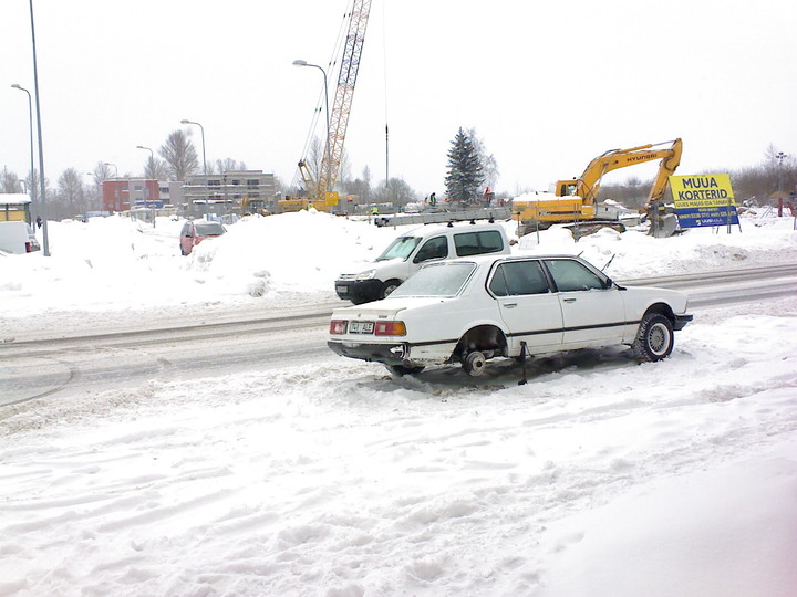

Mingil õhjusel peeti toona 567MBT-d asjalikumaks autoks, aga oli vaid üks väike räpane probleem. Vara oli arestitud.
Ei pea pikalt mõtlema, et mis siis edasi juhtuma hakkas.
Et-noh, keriti teised veljed alla ja mindi sõitma. (Kui lõpuks see veerev katastroof omal jõul nõus liikuma oli.)
(See on tore pilt, vaade "Hiinalinna" põllundus-kultuuri hävitamisele. Uus modernne rajoon algus-faasis.)
Ja siis see õudus oli võimeline liikluses osalema - loodetavasti vähem, kui terve aasta.
2010 hakati seda asja lähemalt vaatama ja veenduti, et elustamine on otstarbetu.

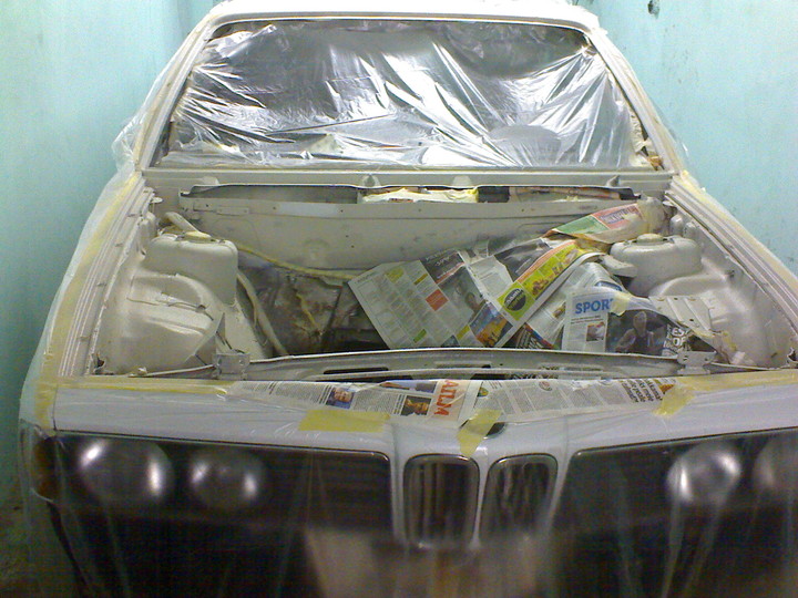

Ja siis 2012. aastal tulin juba mängu mina, kes nägi kogu seda asja hulka värskema pilguga ning see kõik on siin juba kirjas.
