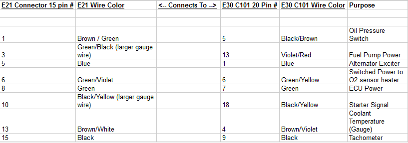

Jep. Tundub õige. Roheline pluss (Sama juhe, mis all tabelis "ECU power"). Must miinus.
Mingitel puhkudel vist miinuse poolelt lahkneb jagajale ja tahhomeetrile.
Siit võib-olla mingit abi, kuid vähe. (Ignoreeri E30 osa. :P)
(Euroopas võib "Green/Violet" olla kütusepumba juhe.)
